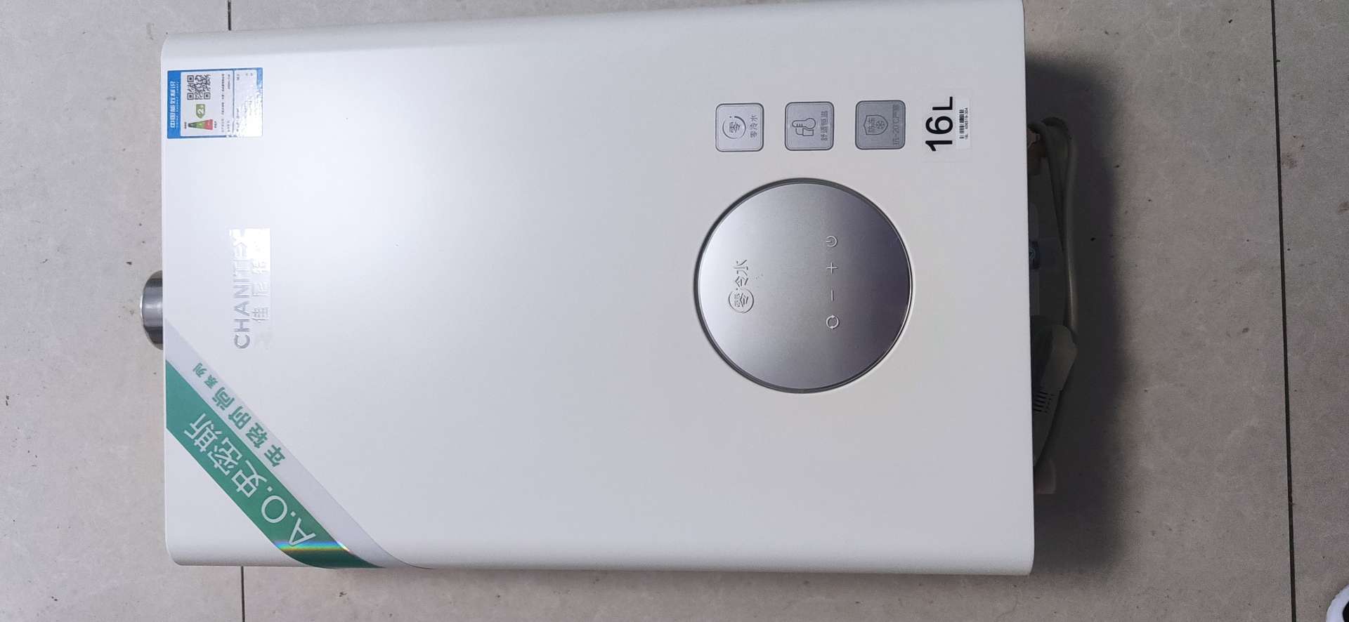

A.O.史密斯-佳尼特JSQ31-TJ0的外观设计采用了白色烤漆工艺,真正的年轻时尚,并且彰显了品质。16L大容量满足一家4人的使用没有问题。机身具体尺寸为550*360*145mm,不大不小正合适,安装也是很方便的。主机颜色为百搭的奶白色,机身饱满,拐角处经倒角处理既保证安全,又增加颜值。整体风格符合现代化轻奢极简,很容易融入厨房环境。

前面板下侧是圆形LED触控屏,是数码显示和控制区域,信息显示操作一体化设计,控制区域按键较大,按键指示比较简单明了,并且非常吸睛。中间偏上的“零冷水”非常醒目,下一排指示分别是一键零冷水按键、降温、升温、电源开关。虽然主打年轻人群体,不过由于这款热水器控制区域的按键较大,按键指示较明显,还能够照顾到视力不太好的中老年人使用。

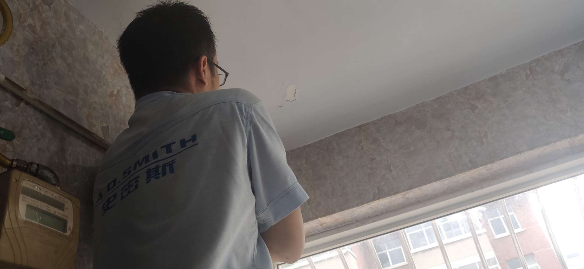

第一个任务是选位置打孔。打孔的时候,用塑料袋接住落下的灰尘。烟道孔就不多演示了,声音有点大,有点不太舒适。呵呵!

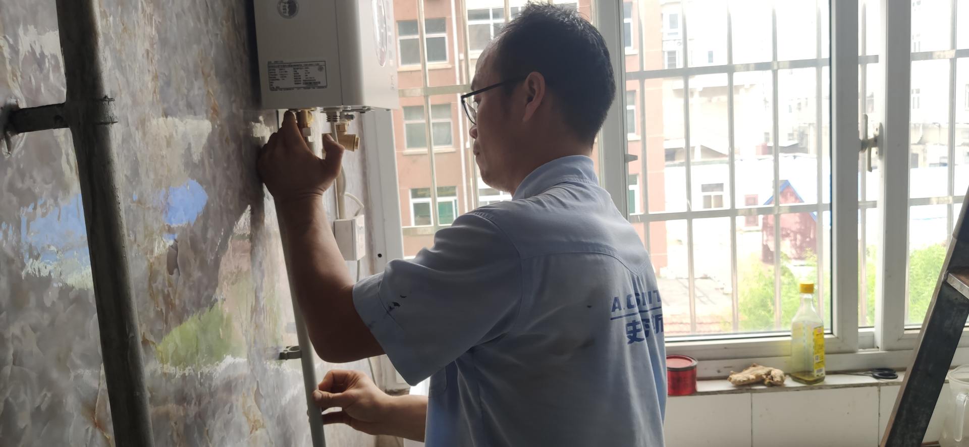

与原来水管道对接中。这个活不太好干,尤其对于胖人,蹲下弯腰太不爽了。师傅完全不理会这些,在紧张的施工中。
这是正在安装定压回水阀的情景。要知道定压回水阀是零冷水的关键部件。这个位置设在离热水器最远端用水点梳妆台下面。安装师傅在台下操作很辛苦!

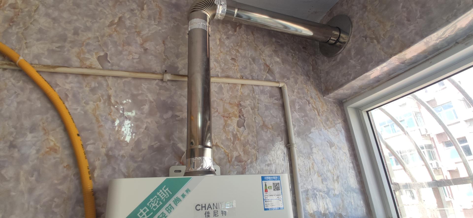

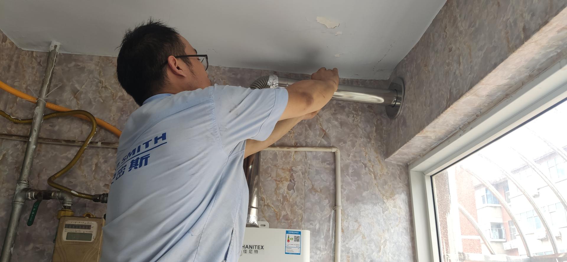

安装烟道。除了打孔外,这个活比较轻松潇洒。该款热水器创新了双抽风系统:做到了既安全又低噪。
