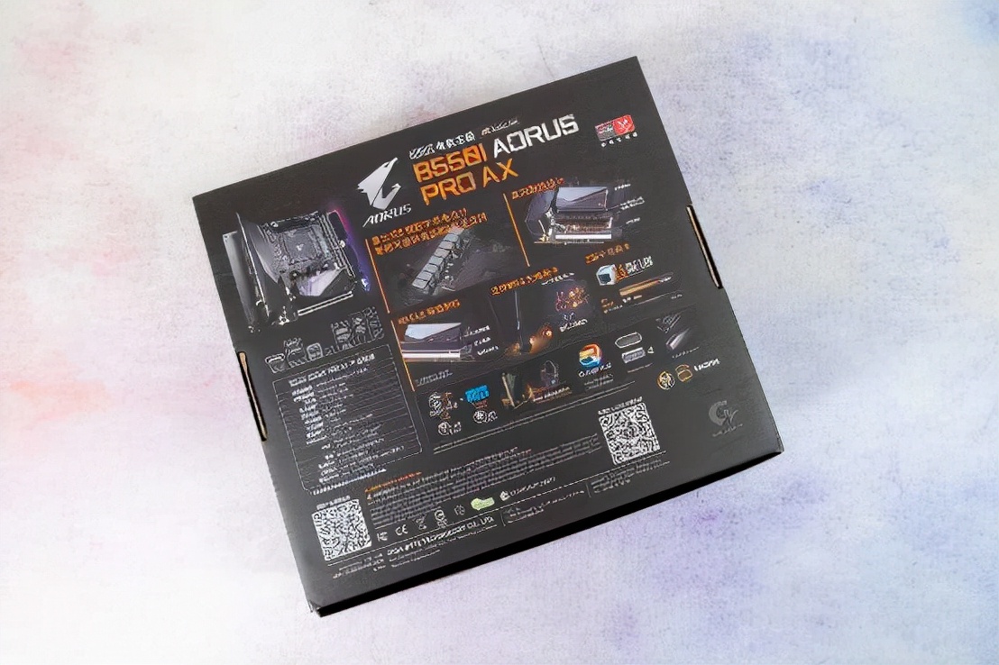

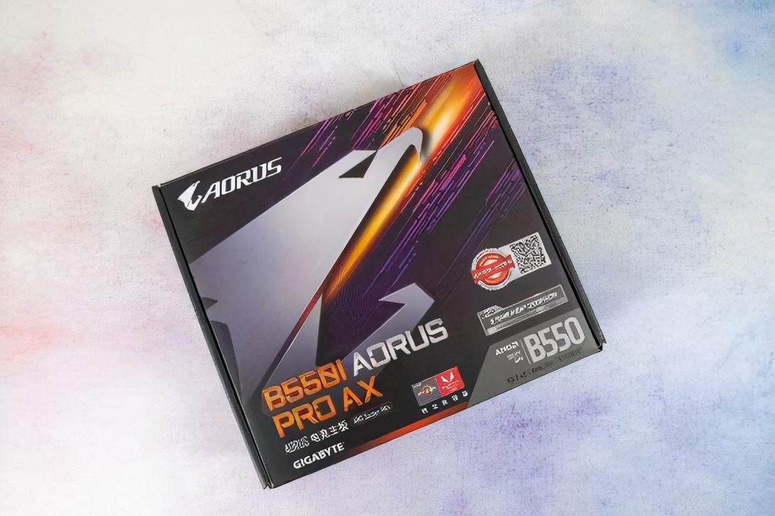

技嘉 迷你雕 B550I AORUS PRO AX主板的包装盒倒不大,不过重量不算轻,正面印有雕的Logo,包装盒背面介绍了主板相关规格参数和功能特点。

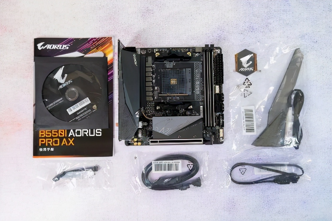

技嘉 迷你雕 B550I AORUS PRO AX主板的包装盒内置了:技嘉 迷你雕 B550I AORUS PRO AX主板本体,WIFI6天线,2条SATA数据线,一条RGB LED灯带延长线,1条风扇插座延长线

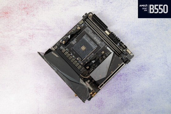

技嘉 迷你雕 B550I AORUS PRO AX主板是ITX版型的,所以尺寸自然是170*170mm,可以看到,板子整体的工作还是不错的,各种元器件和接口的排列非常紧凑。ITX版型的空间可谓是寸土寸金,将所有的空间都利用到了极致。右侧的大散热装甲上印有AORUS的系列Logo,还设计有热管,延伸到芯片组和M.2堆叠式散热片上去,可以有效提高散热效率。这大散热装甲镇压着底部8相数字供电,每相供电可提供高达90A电流支持。

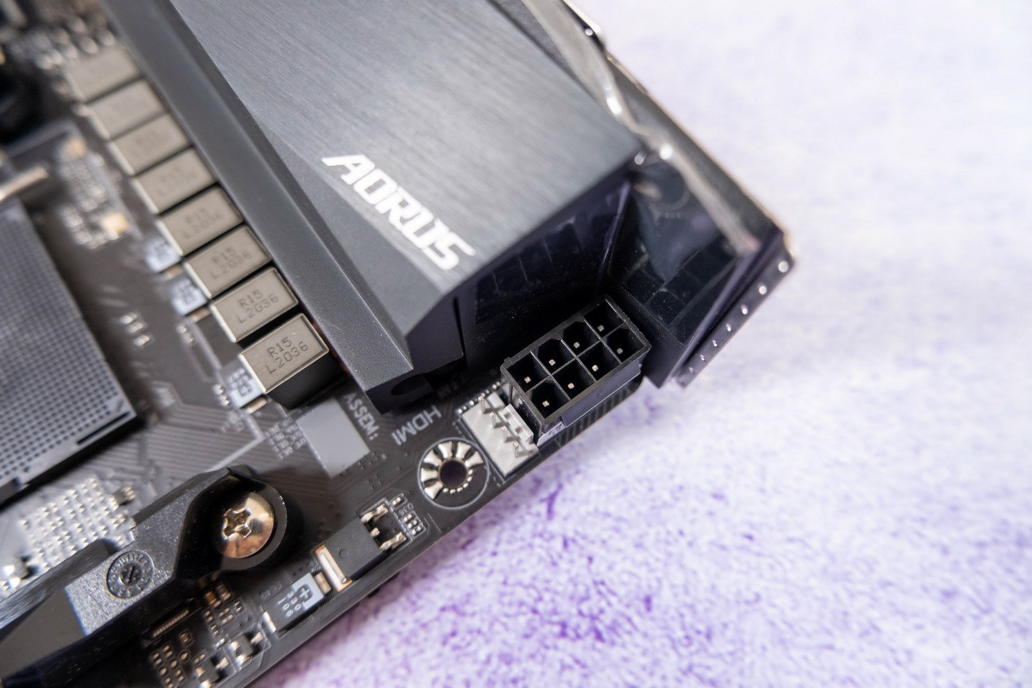

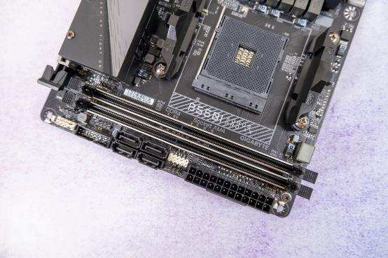

CPU的8PIN供电在主板的最左上角位置,主板供电是24PIN。

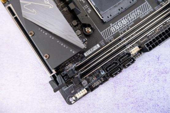

在主板的右侧,提供了2条合金装甲的内存插槽,支持双通道DDR4,支持内存XMP频率5300+。
这里还提供了4个SATA口,一个USB3.2前置接口,一个前置USB2.0接口,前置IO接口扩展面板等。

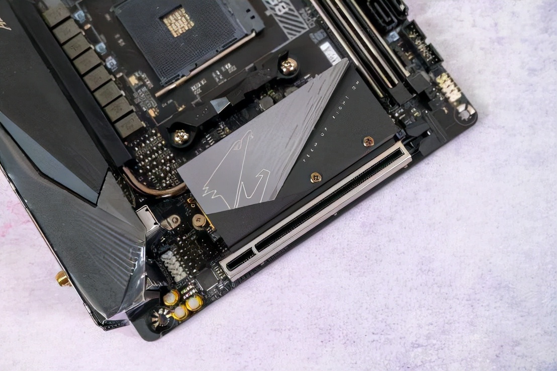

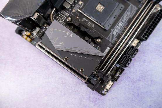

这是一整块的散热马甲,上面还有雕的品牌Logo,质感看起来相当不错。这下面是一个M.2接口,支持PCI-e 4.0 X4规格的,不过这个需要CPU配合。

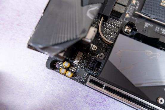

这里还有音频前置接口,1组RGB LED灯带接口,一个用来连接风扇连接器。

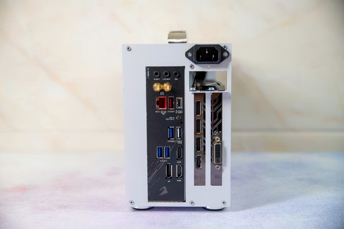

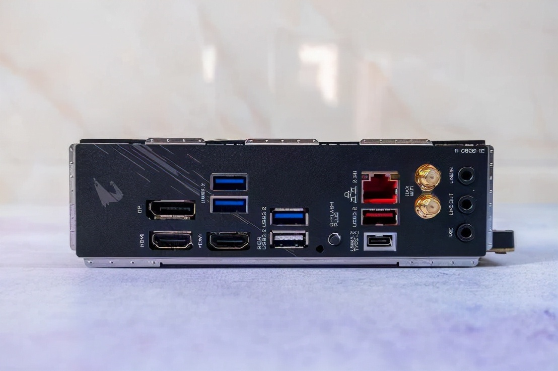

技嘉 迷你雕 B550I AORUS PRO AX主板的IO面板,最上方提供了一个DP和2个HDMI,也就是说有核显就能组多屏了。此外还提供4个USB 3.2 Gen1接口,一个Q-Flash Plus按键,这个按键可以实现无CPU,内存,显卡即可更新BIOS的功能。此外还提供了一个USB3.2 Gen2 Type-A接口,一个USB 3.2 Gen2 Type-C接口,一个2.5G网卡,Intel AX200无线网卡,支持WIFI6和BT5.0,提供2个天线接口,此外还有3个音频插孔。

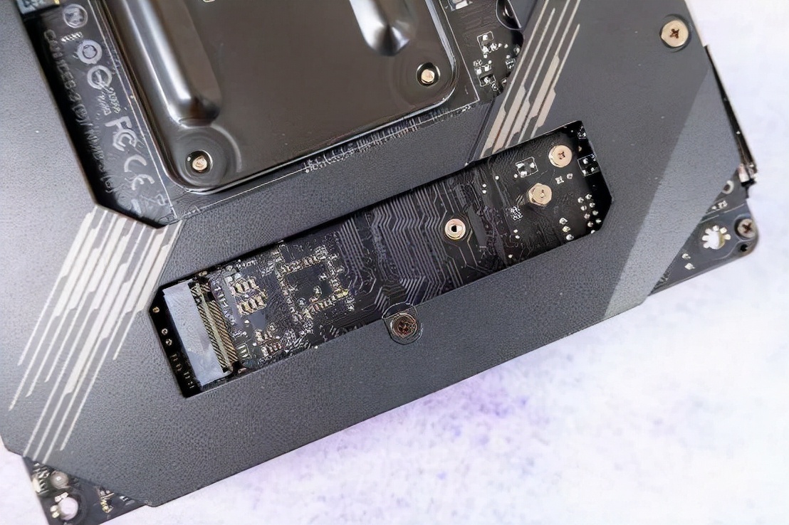

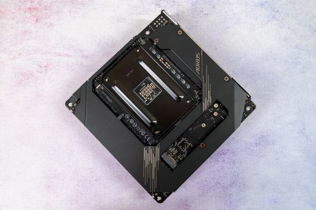

技嘉 迷你雕 B550I AORUS PRO AX主板的背面也装有铝合金材质的背包,看起来相当的大气,这里还预留了一个M.2接口,不过这个就仅支持PCI-e 3.0 X4和SATA模式了。

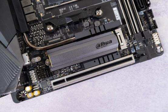

将固态硬盘先装上,这里原本还有个带导热垫的散热片,不过由于固态硬盘上有散热马甲,所以装不上,直接将最上方的散热片装上。

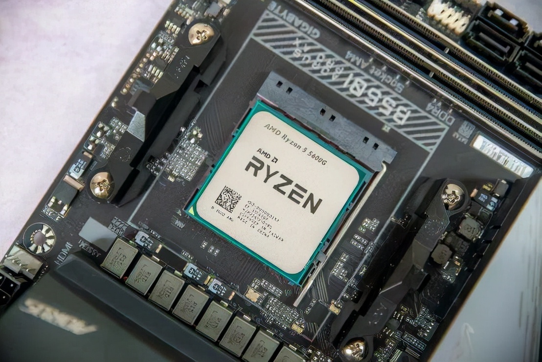

CPU用的是AMD 锐龙5的5600G,跟着三角形指示安装。

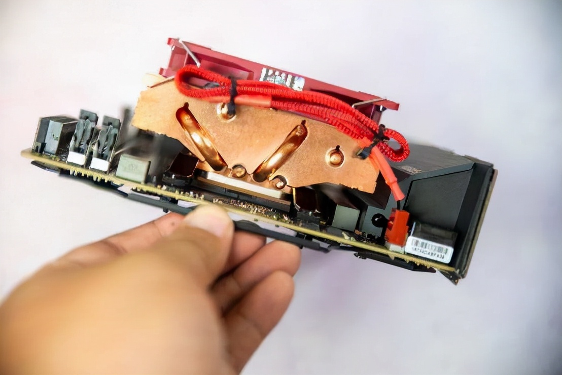

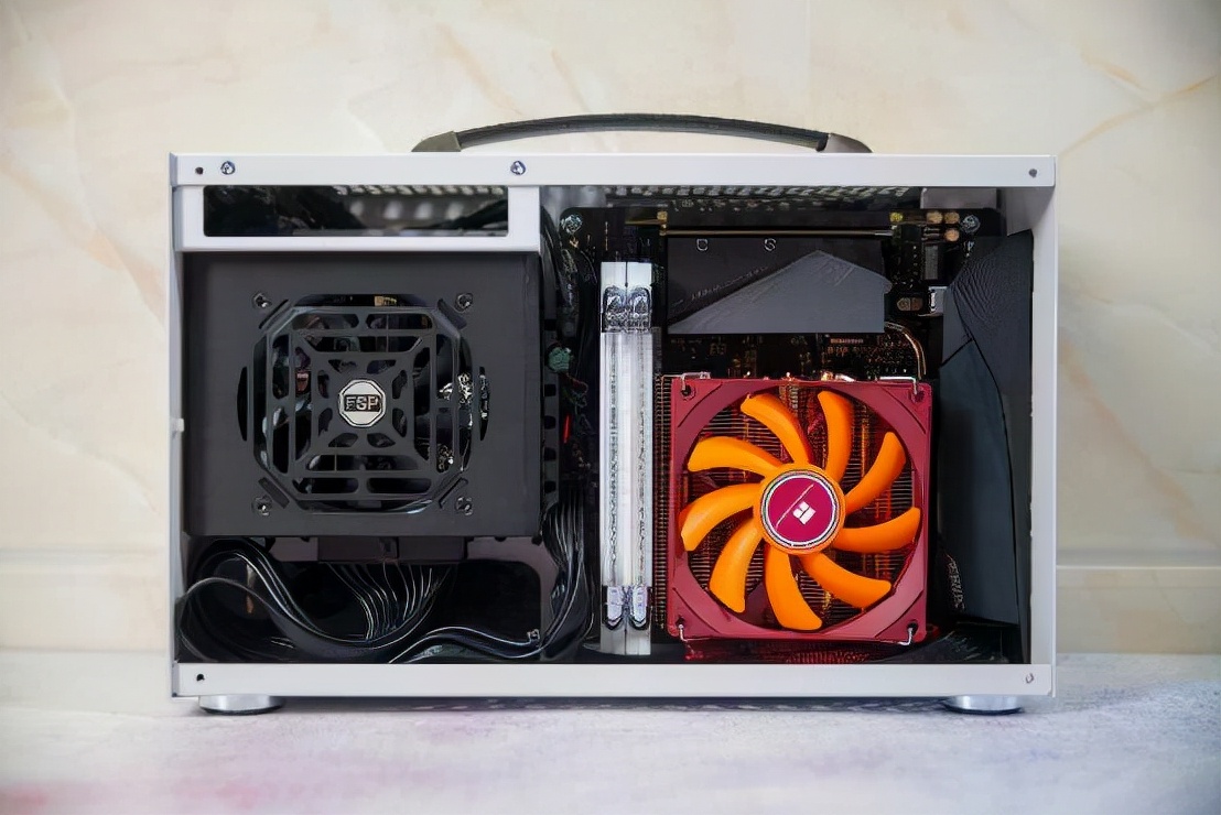

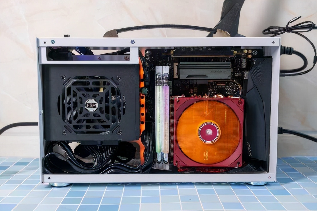

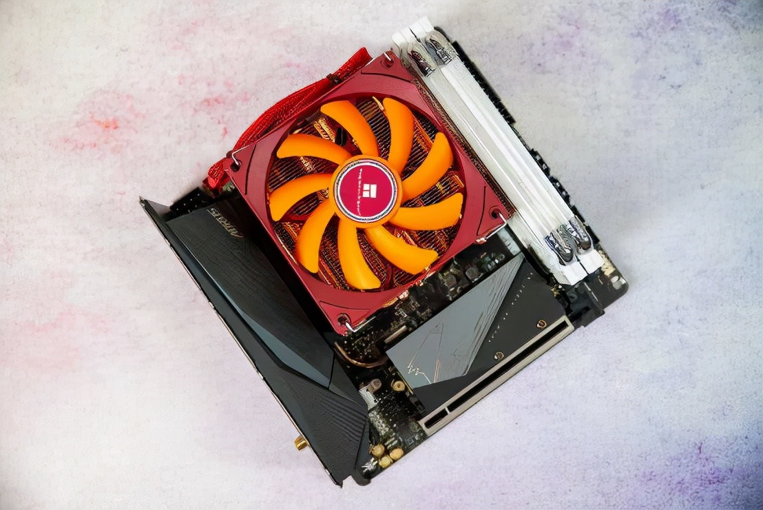

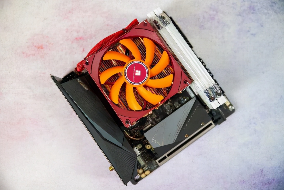

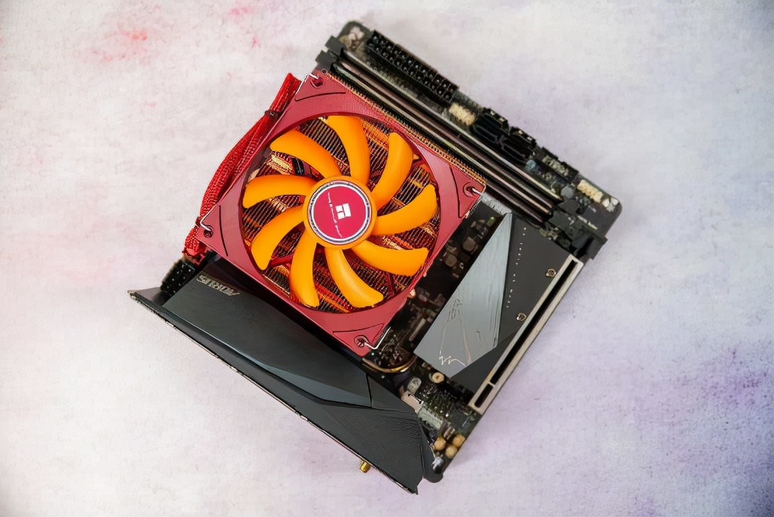

散热器原本想直接用CPU自带的,不过发现会跟电感起冲突,所以换成了利民AXP90全铜版,下压式的,搭配一个9CM的散热风扇。
可以看到,利民AXP90散热器跟电感这边的空间就还比较大了,并且不会影响到内存插槽这边。
内存选择了阿斯加特洛极W3 DDR4 3600 16G*2,安装后的空间还是很充足的。

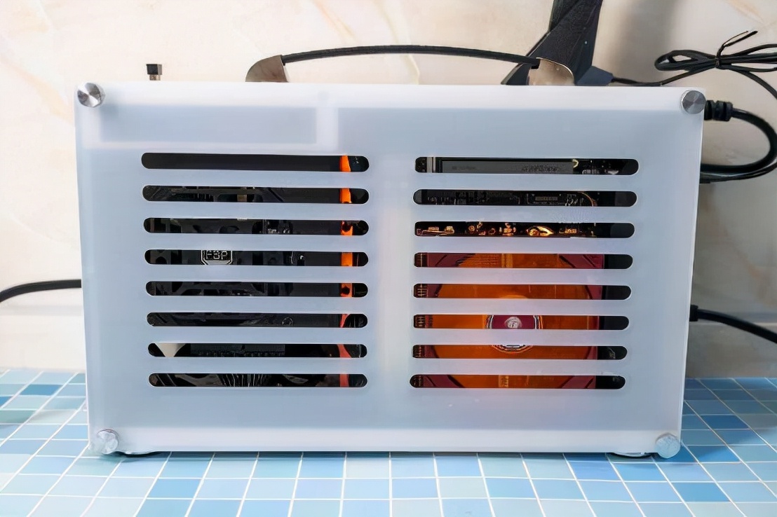

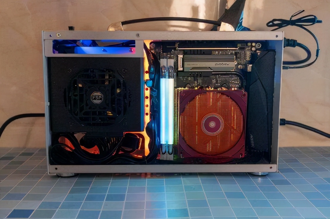

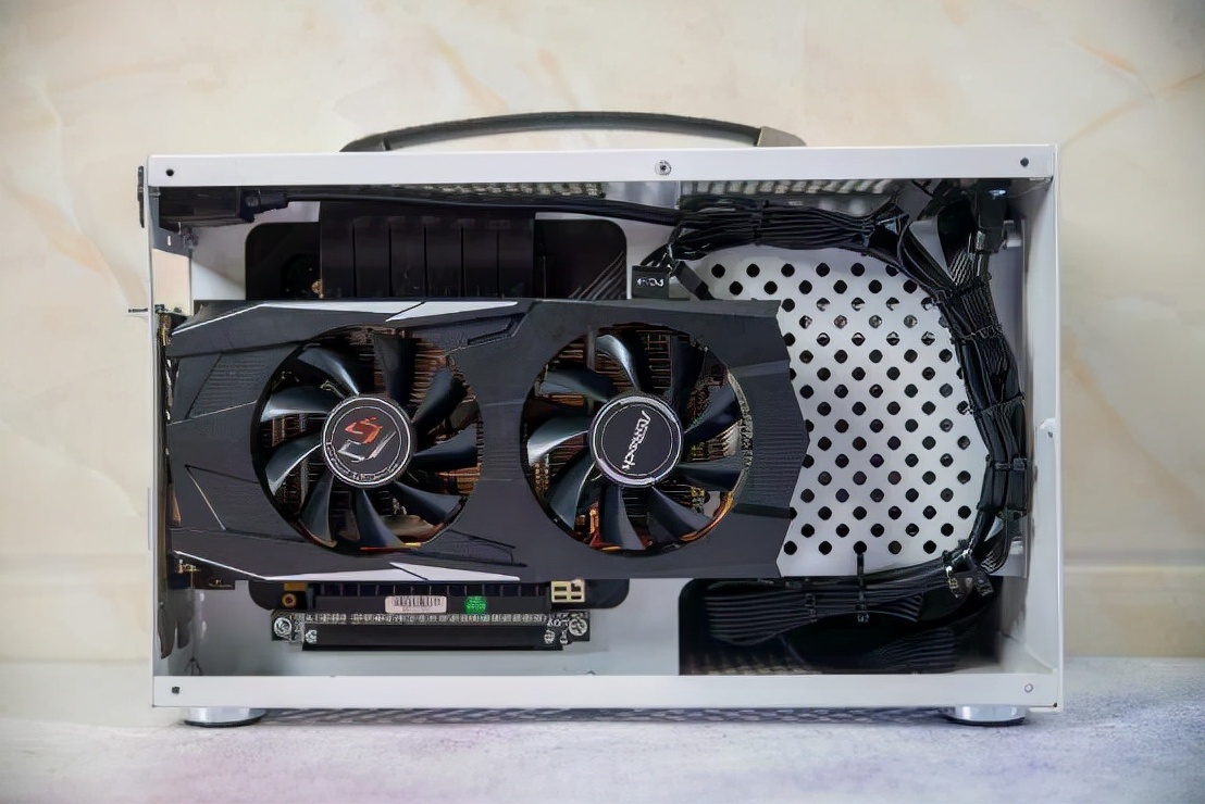

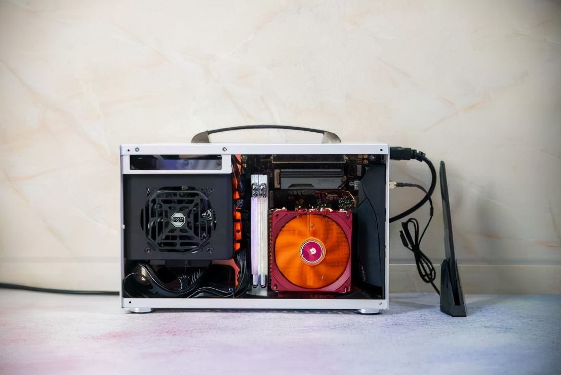

机箱选择的是超频三蜂鸟100,电源是全汉SFX500W,显卡则是华擎RX580。虽然空间紧凑,但是只要控制好顺序,安装还是比较简单的。
将天线接好,电源线也接好,再将其他设备业接起来。就可以开机测试了。

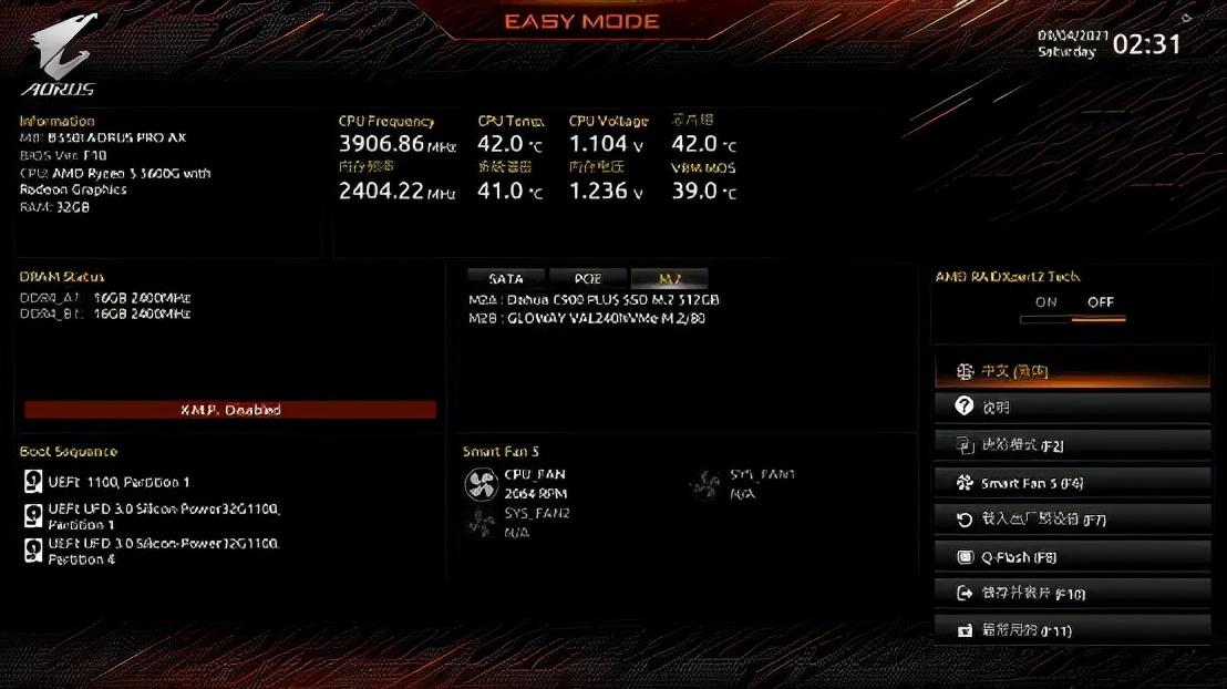

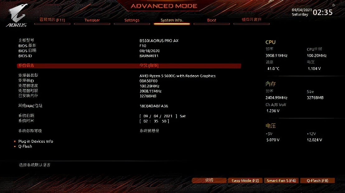

开机自然是先进BIOS设置了,默认是精简模式,只显示了主要的信息,此时的BIOS版本是F10。可以看到,内存是2400的频率。

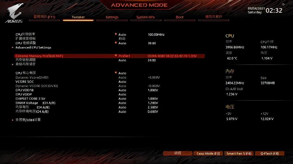

这是超频设置界面,虽然此时开了内存的XMP,但是内存倍频仍然是24,这时候我是没注意到这点的,后来在测试性能的时候才发现,将BIOS升级到最新的F13版后解决。

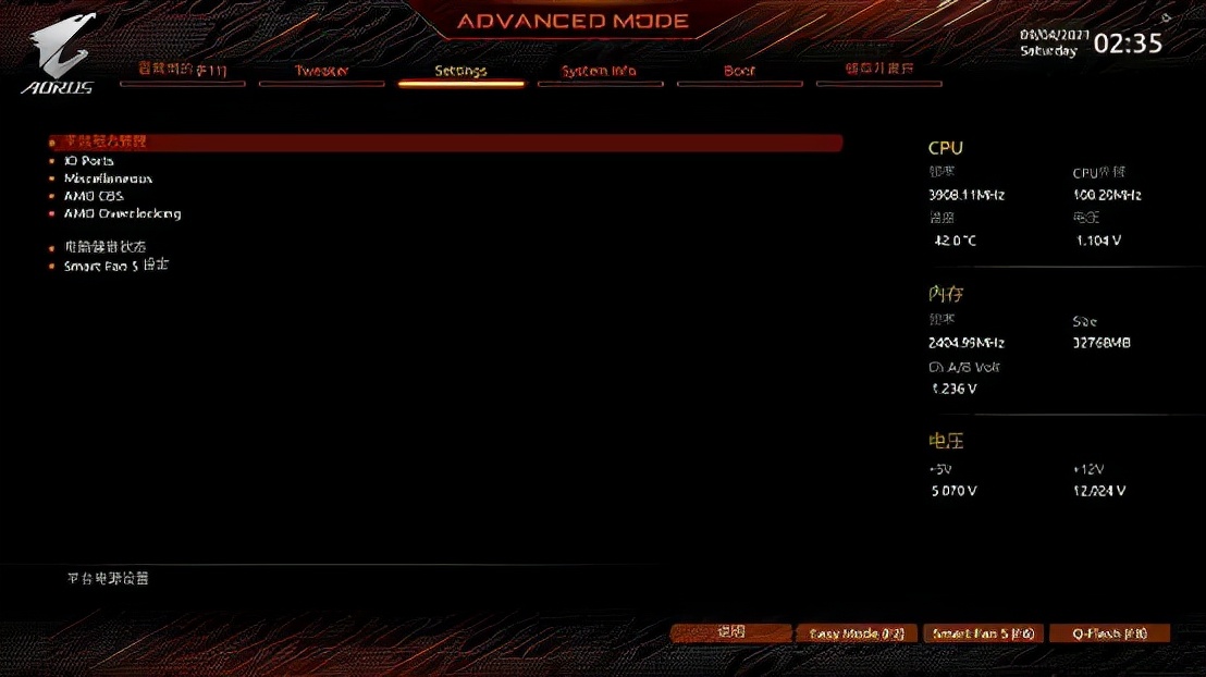

设置页面,主要是CBS和超频方面的设置内容。
系统信息页面,里面有比较具体的各种信息。

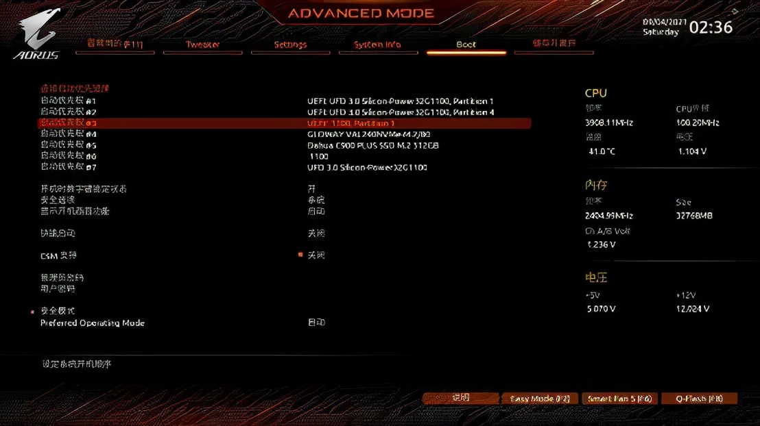

启动项页面,可以调整各项设备的启动顺序,CSM支持是很多人需要开启的一个功能。开启后支持UEFI启动和非UEFI启动,关闭的话仅支持UEFI启动,很多老硬盘无法启动就是这个问题。

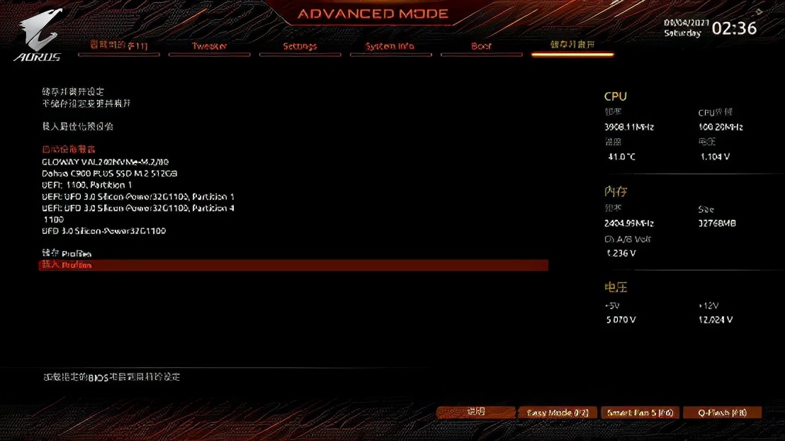

存储并离开,有修改选项,确定保存需修,就需要修改并离开。另外如果电脑出现一些奇奇怪怪的硬件问题,或者自己设置了一些选项并忘记,导致一些异常,都可以可以尝试载入最佳化预设值,有一定概率可以解决。

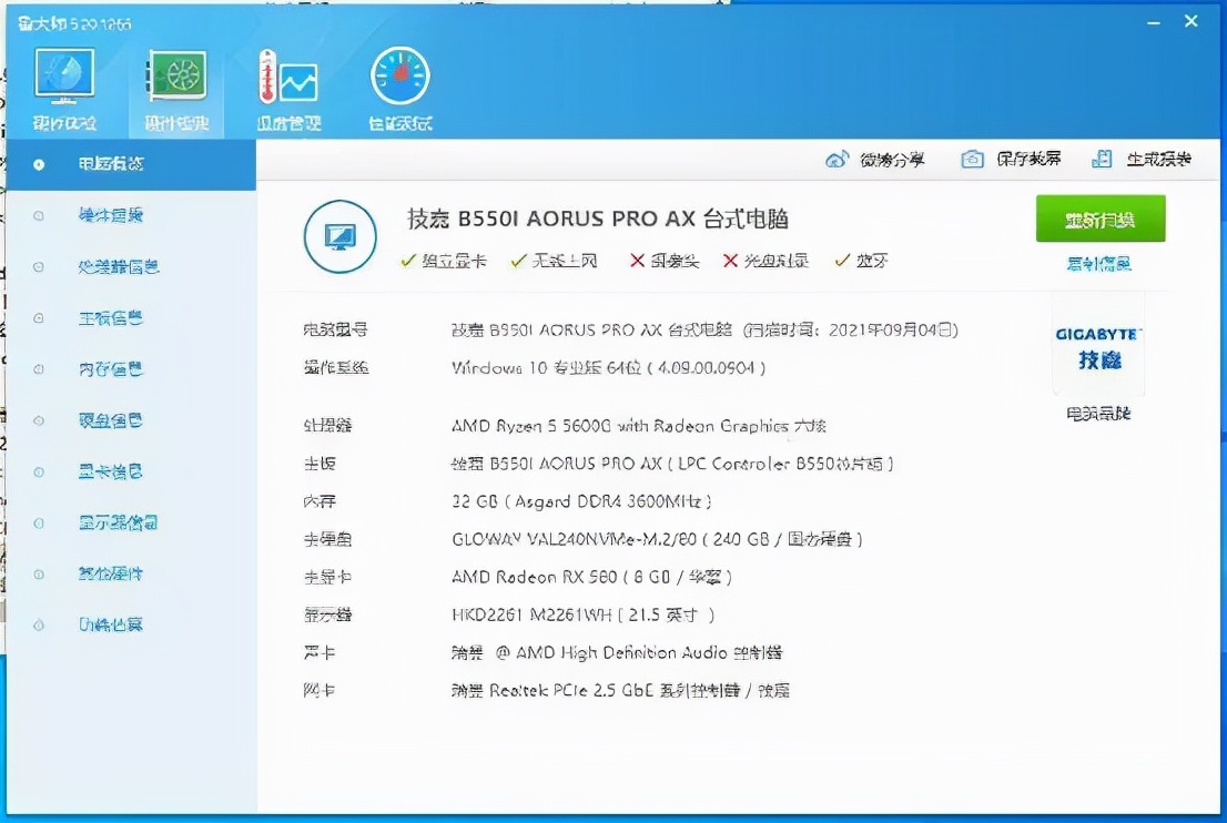

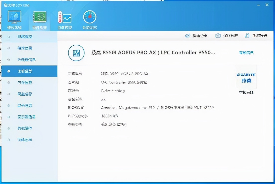

整机配置如图。

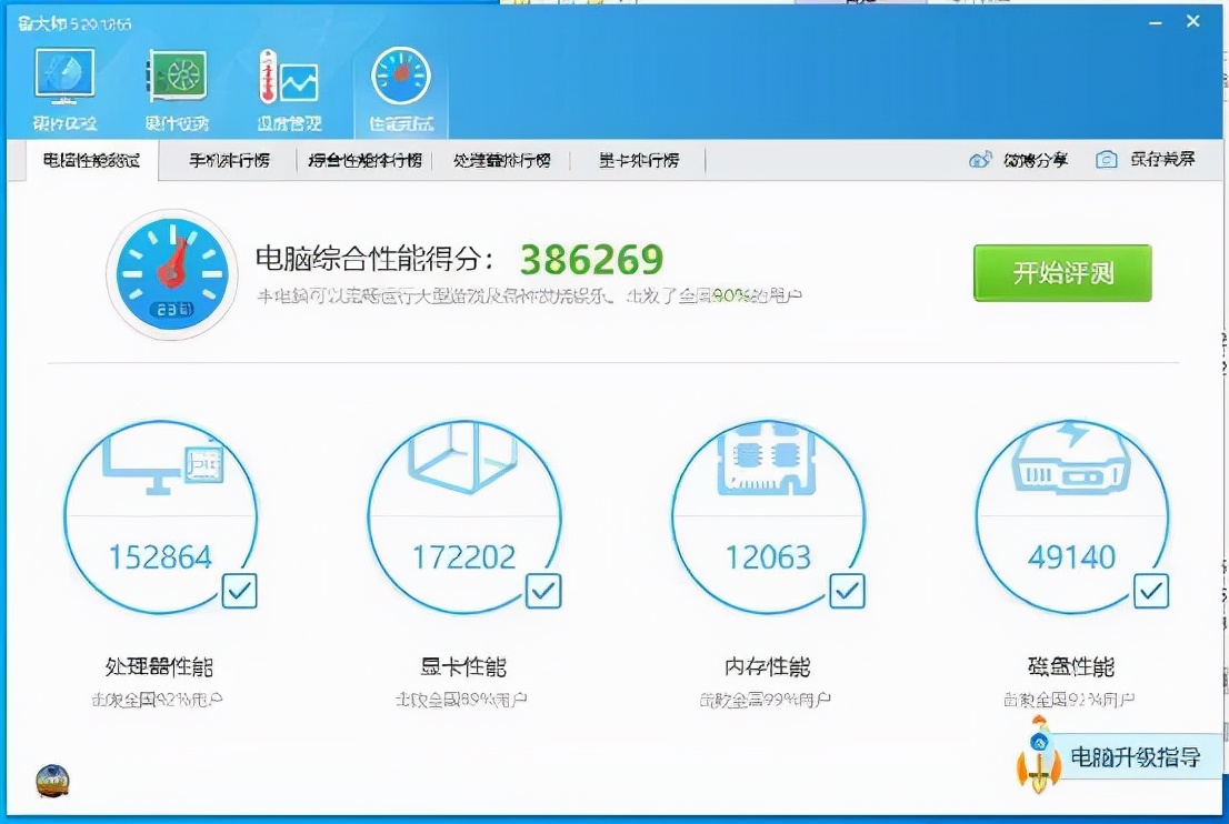

跑了一遍鲁大师,总分是386269,这样的分数不管是办公还是游戏,都是OK的。

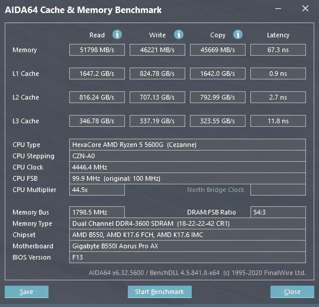

再来说说为什么我一定要升级BIOS,让内存能上到3600的频率呢。这是内存默认频率2400,测试AIDA64的内存跑分。可以看到读取34848MB/s,写入34567MB/s,复制32556MB/s,延迟高达111.6ns。
开启XMP,将内存频率提升到3600以后,可以看到读取51798MB/s,写入46221MB/s,复制45669MB/s,延迟高达67.3ns。从这两项成绩对比,就可以看出内存频率的提升,内存性能有多少的增强了。
