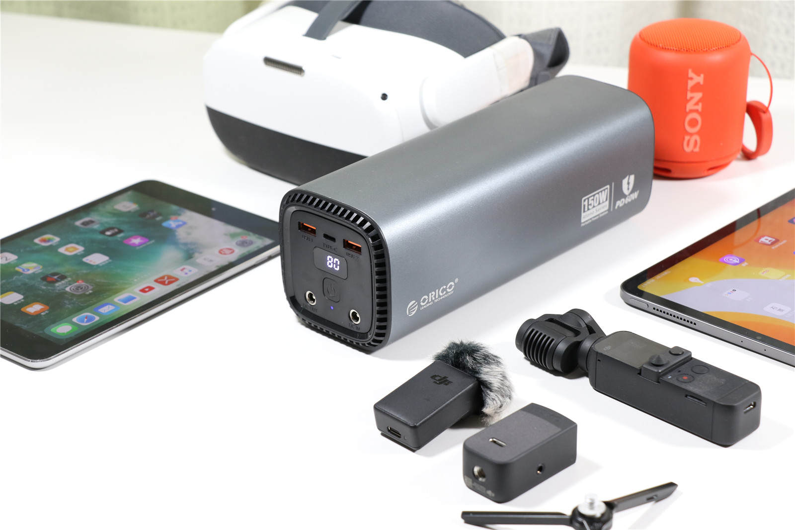

千万别被前面特写镜头欺骗了,把AT150、毛小孩和大疆DJI Pocket2手持云台相机摆在一起来比比个头:AT150的体积约等于一瓶脉动,能轻松地放到我的新秀丽双肩包里,外出为我家大狗拍照和录像时,能方便地跟单反相机、iPad、运动相机一起携带。

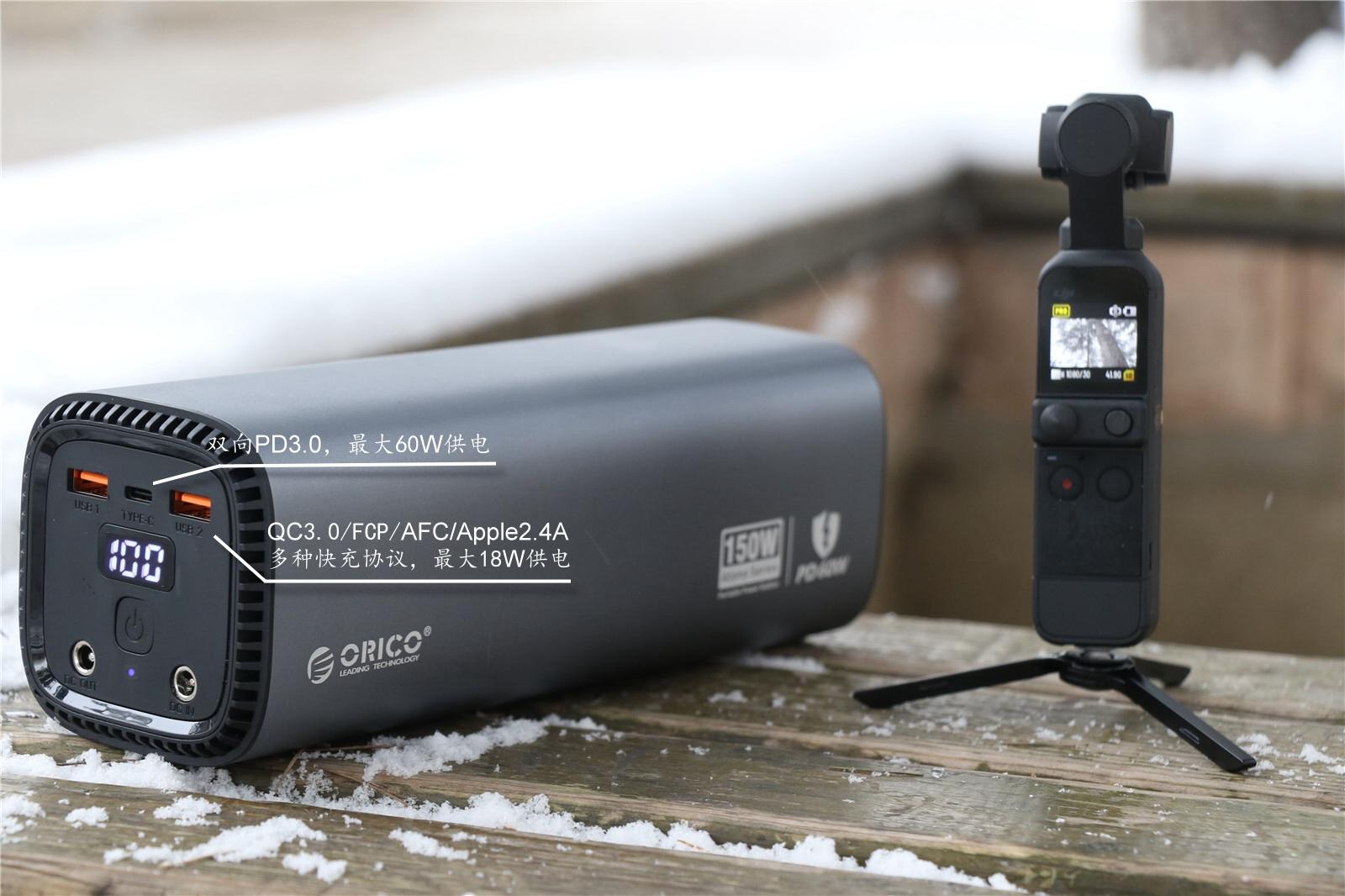

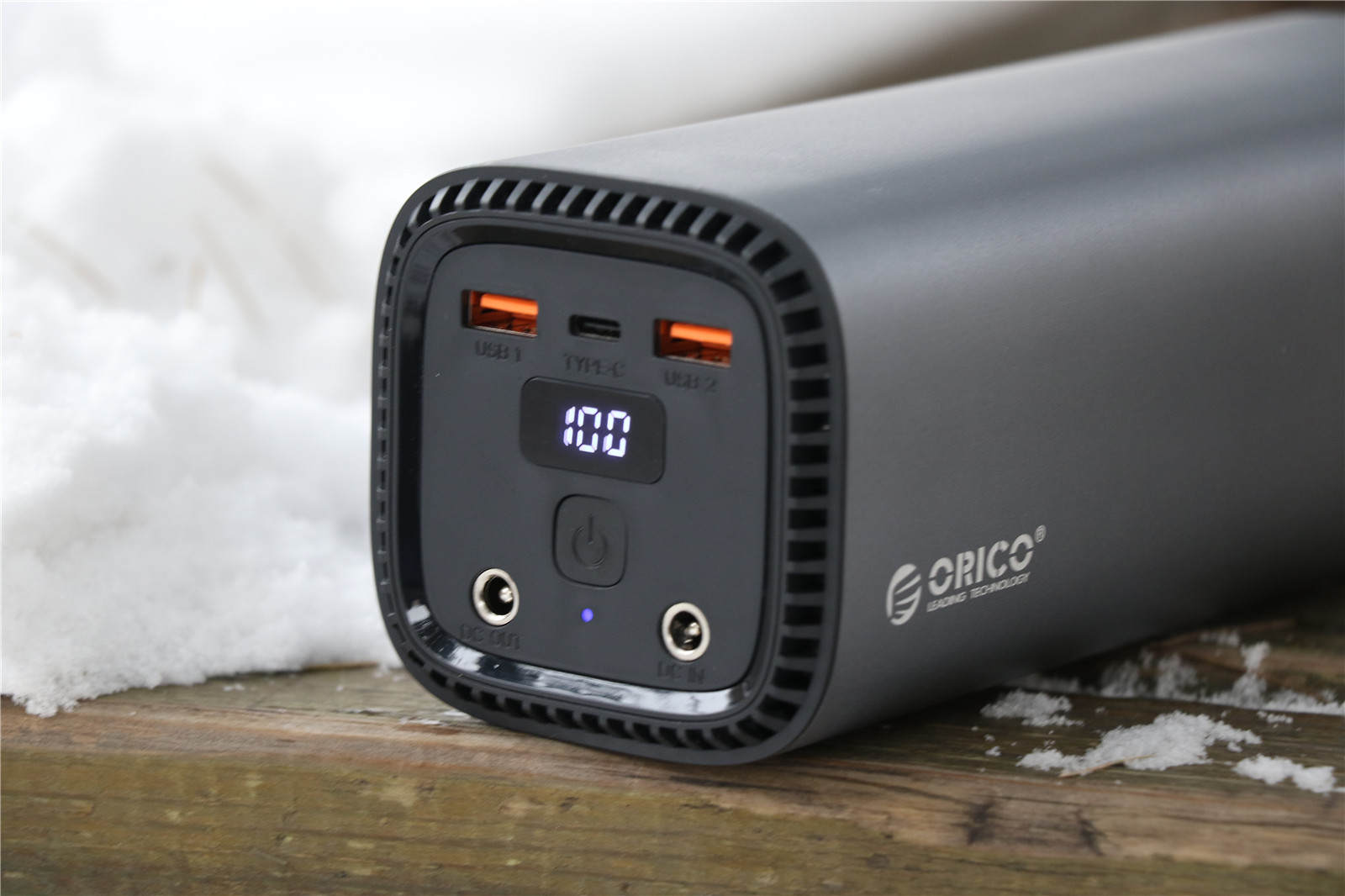

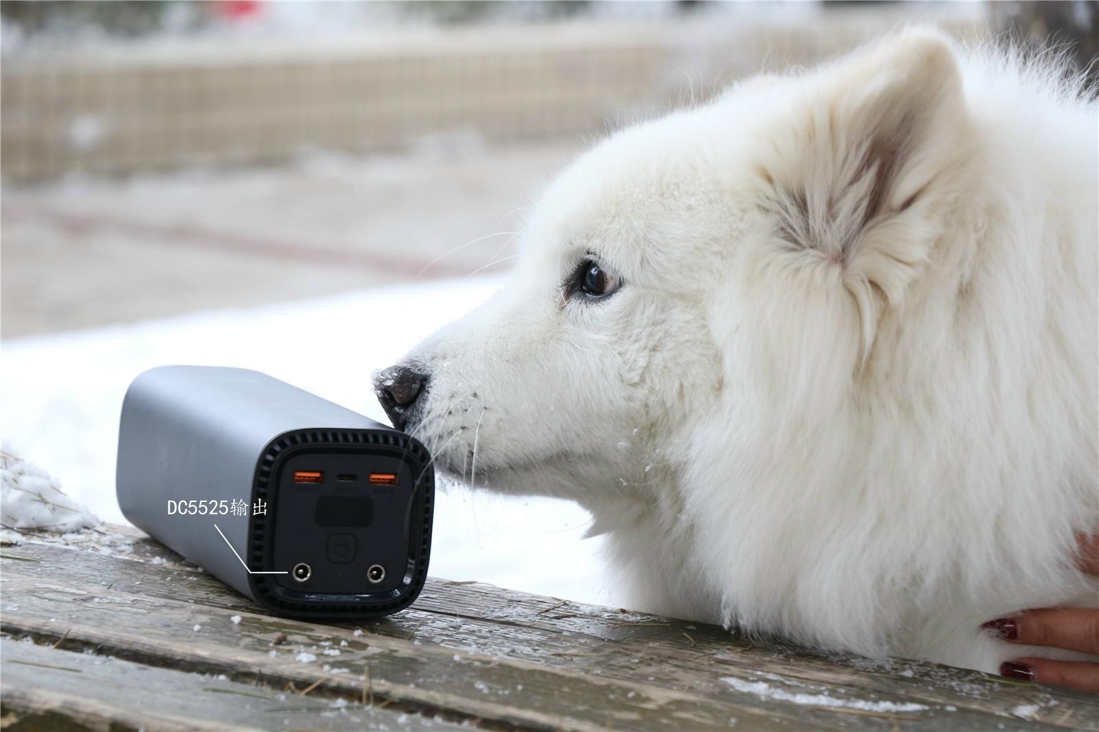

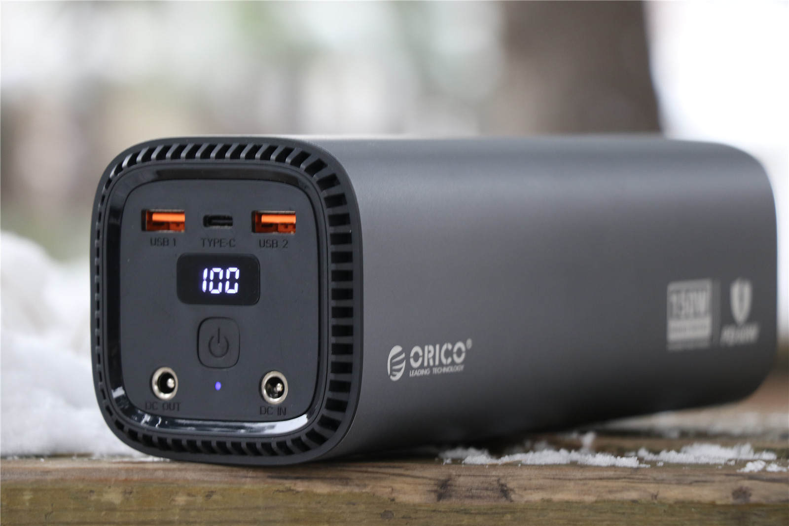

AT150的电力接口界面采用两端设计,我习惯把带有电源开关和显示屏的一端称为正面。可以看到,这里的接口十分丰富:
  • 从上到下,第一排:两个USB-A接口,中间是一个Type-C双向快充接口。
  • 清晰明亮的液晶显示屏:能显示剩余电量,以及充电等工作状态。
  • 第三排是电源开关,根据短按/长按3秒来切换/开关DC直流和AC交流等供电输出。
  • 第四排:左边是DC OUT 12V输出,中间是蓝色指示灯,右边是DC IN输入。
  • 整个界面设计简洁大方,便于用户识别和使用。

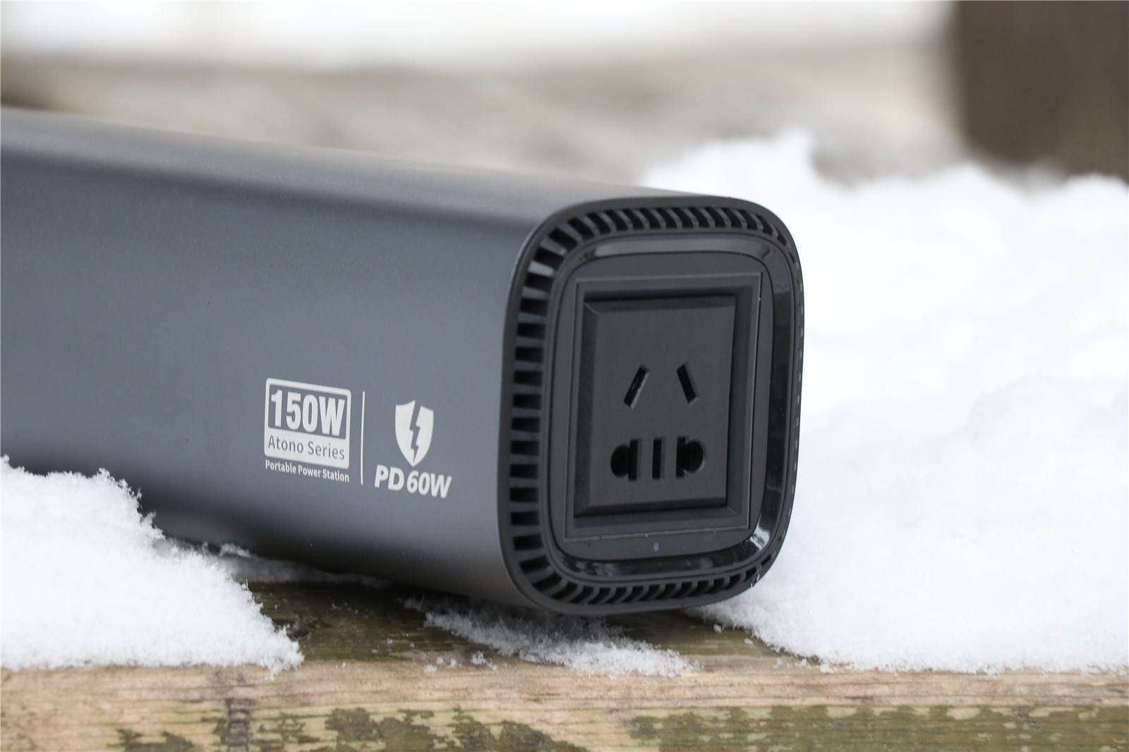

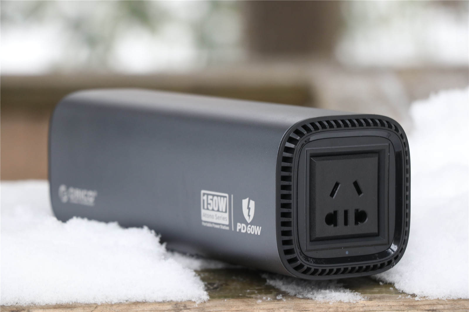

AT150的另一端为背面,这里是AC(交流电【1】)输出接口,支持国标、美标、英标等市面上主流接口。
侧面的标注表示:AC交流最大输出功率为150W,我们可以为笔记本、相机电池充电器等设备供电或充电。PD60W是指支持60W的双向PD充电。
【注1】:查说明书才知道,AC的交流电输出不仅支持中规/英规/欧规的220V,还兼容美规/日规的110V输出。

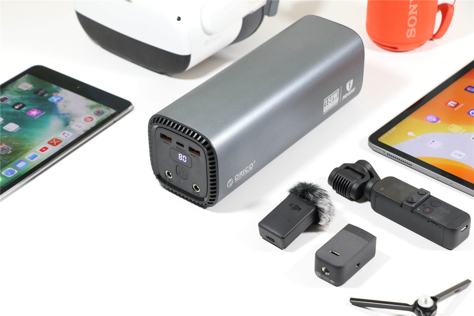

产品全家福:AT150储能电源、电源适配器、车载充电线、说明书、感谢卡。

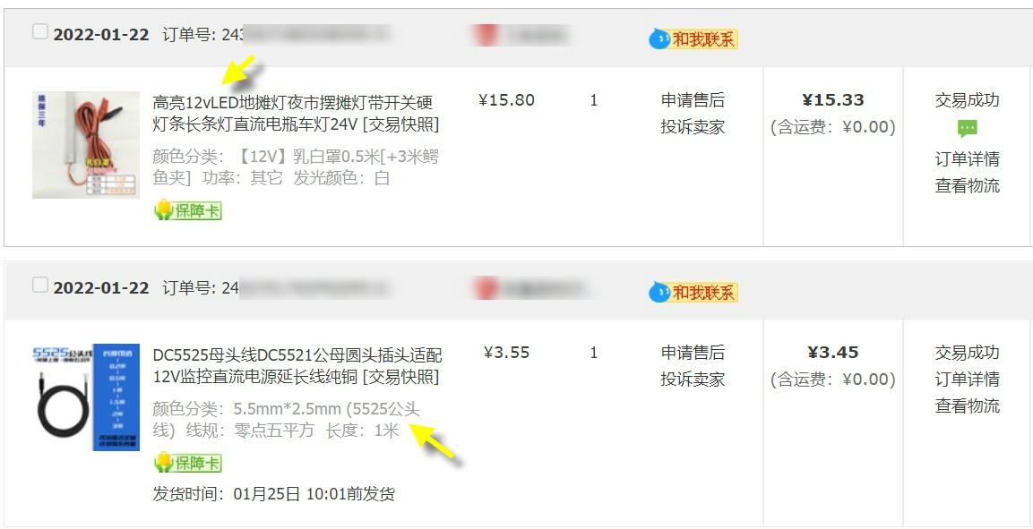

所以我们还是用12V光源来测试AT150吧。为了方便12V的新手抄作业,这里给出我的订单:
  • 我们需要买一根插头规格为DC5525公头的电源线用来从AT150的DC OUT口取电;
  • 再买一个电压12V 0.5米长的灯条用来照明。商家提供了鳄鱼夹,跟电源线接起来即可(红正黑负)。
  • AT150的直流输出接口DC OUT规格为DC5525,直流输入DC IN则是DC5521。这样的防呆设计可以避免将原厂的充电电源误插入DC OUT中。所以各位读者也要注意不要买错了插头。
  • 假如你对12V电路比较熟悉,也可以分别购买插头、电线、灯座、灯泡来自行DIY组装。我有一位朋友更厉害,家里安装了太阳能电池板,连接到蓄电池,家里部分照明都改装成12V供电。
  • DC口对于很多户外设备来说是必备接口,对于经常去露营的人来说,可以直接为照明用电设备供电。

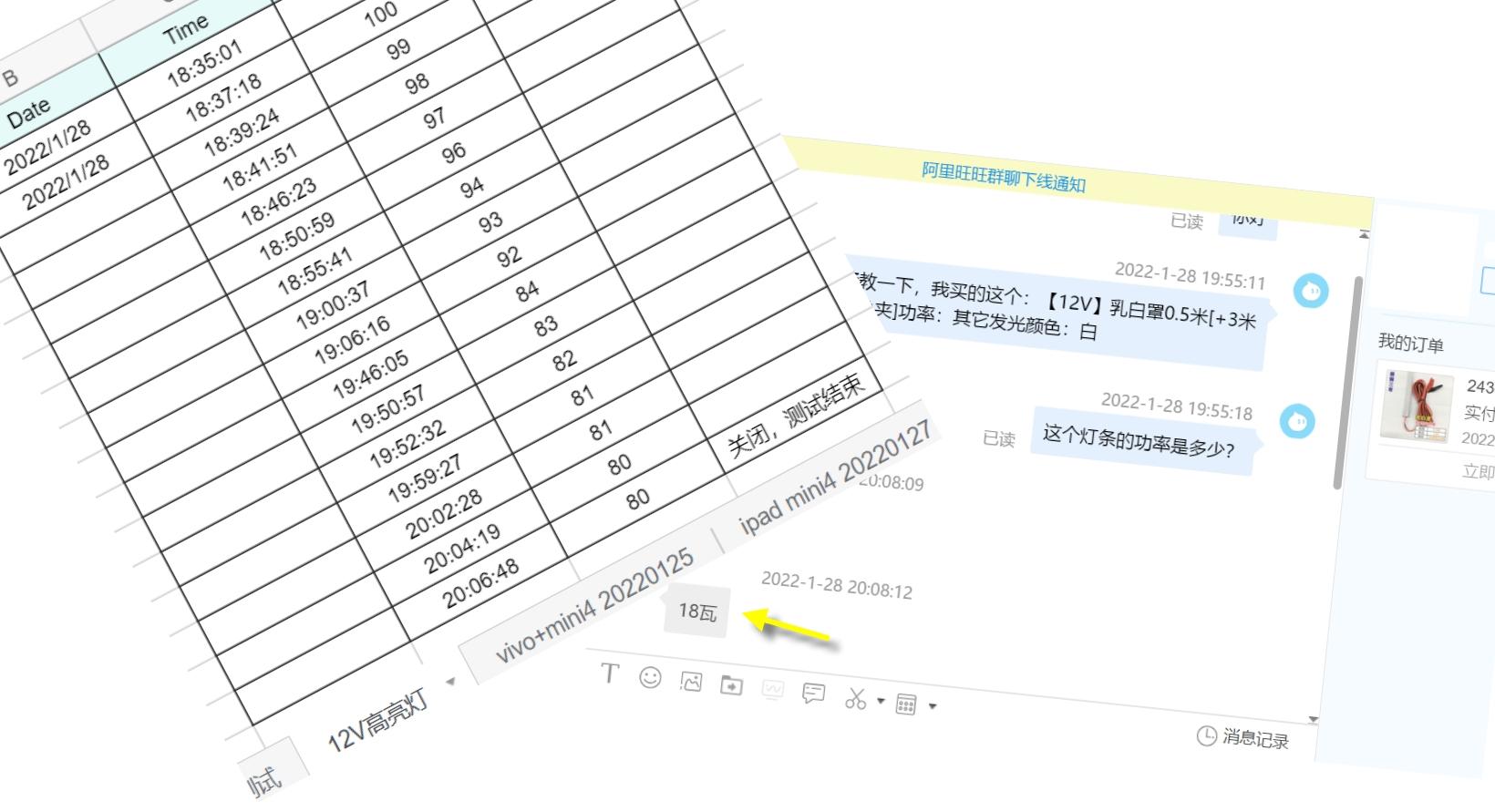

  • 实测:对12V高亮LED灯条(店家直接称为高亮夜市灯,好吧)持续供电,耗时1.5小时,耗电量为20%(剩余电量从100%至80%,结束测试)。
  • 估算:AT150可以持续为12V照明光源供电约7.5小时。
  • 比较:官方举例露营灯6W下,续航为20小时;同为12V光源,为何我们估算只有10小时呢?高亮灯条的商品详情没有注明功率,还是请教店家吧,答复为18W(箭头所指);这就可以理解了,当光源功率增大时,续航便相应减少。再查官方举例15W游戏机可以供电9小时,可以说,官方举例数据跟测试结果一致。

ORICO在直流供电方面,具备USB*2和Type-C共3个快充输出接口。其中:
  • Type-C接口支持双向PD3.0快速充电协议,最大60W供电,为大多数支持Type-C供电的笔记本快速充电。
  • 两个USB接口,支持QC3.0、QC2.0、FCP、AFC、DCP-1.5、Apple2.4A等多种快充协议,最大18W供电。
综上,AT150支持了PD3.0苹果快充、QC3.0小米快充、QC3.0华为快充、AFC三星快充等主流充电协议,Type-C口的PD60W输出更能为笔记本快速充电,出差旅行无惧断电。

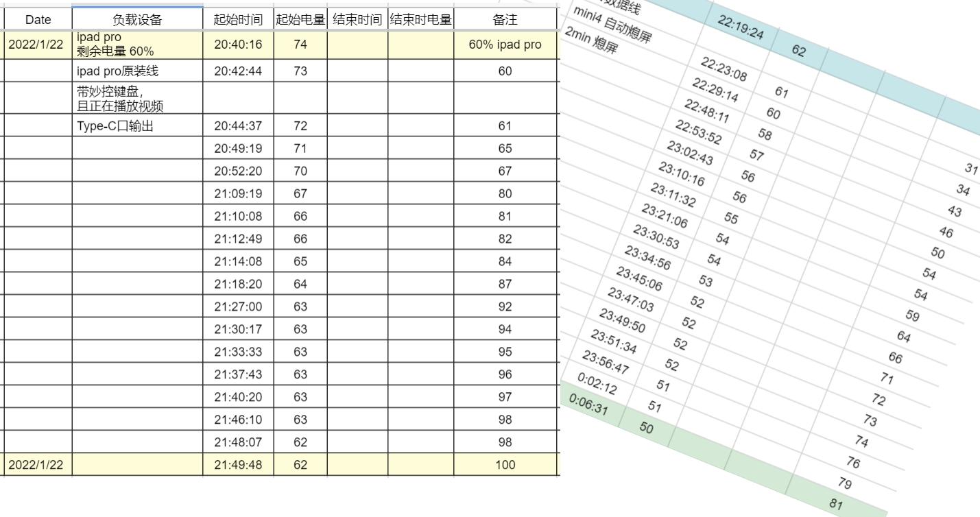

  • 先测试一下为单台设备充电的速度。
  • 测试1:AT150起始电量74%,为iPad Pro充电,Type-C口输出,支持快充。耗时约1小时,将后者从60%充满至100%。补血40%,耗电约12%(结束电量为62%)。
  • 讨论:对iPad Pro的充电测试,我们依然提升了难度,不但加上了妙控键盘,而且充电全程iPad Pro都在播放高清视频,增大了耗电量。
  • 测试2:AT150起始电量61%,为iPad mini4充电,USB口输出,非快充。耗时约1小时46分钟,将后者从31%充至81%。补血50%,耗电约11%(结束电量为50%)。
  • 讨论:以上两次充电速度都很快,而且iPad Pro和iPad mini都属于续航能力较强的设备,若充满一次电大约都能使用10个小时。完全满足了外出拍照预览编辑照片和视频的需求。

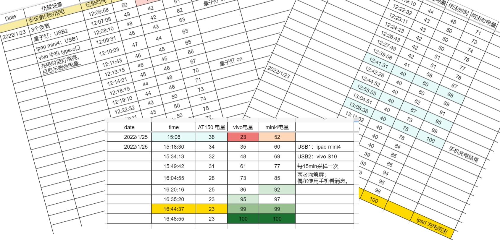

  • 再来体验一下多负载同时供电的场景。
  • 测试1:3个负载。我们使用Vivo S10 Pro连接到Type-C接口快充、iPad mini4连接USB1口充电,量子灯连接到USB2口提供氛围照明,全程点亮。
  • 起始数据:AT150电量为50%,iPad电量40%,Vivo S10 Pro电量60%。
  • 终止数据:为手机充满,补血40%,耗时1小时;为ipad充满,补血60%,耗时2小时9分钟。AT150剩余电量39%,总计耗电约11%。
  • 测试2:2个负载。我们使用Vivo S10 Pro连接到USB2口快充、iPad mini4连接USB1口充电。
  • 起始数据:AT150电量为38%,Vivo S10 Pro电量23%,iPad电量52%。两者均熄屏充电,手机偶尔查看消息;每15分钟采样一次。
  • 终止数据:为手机充满,补血77%,耗时1小时42分;为ipad充满,补血48%,耗时与手机相同。AT150剩余电量23%,总计耗电约15%。

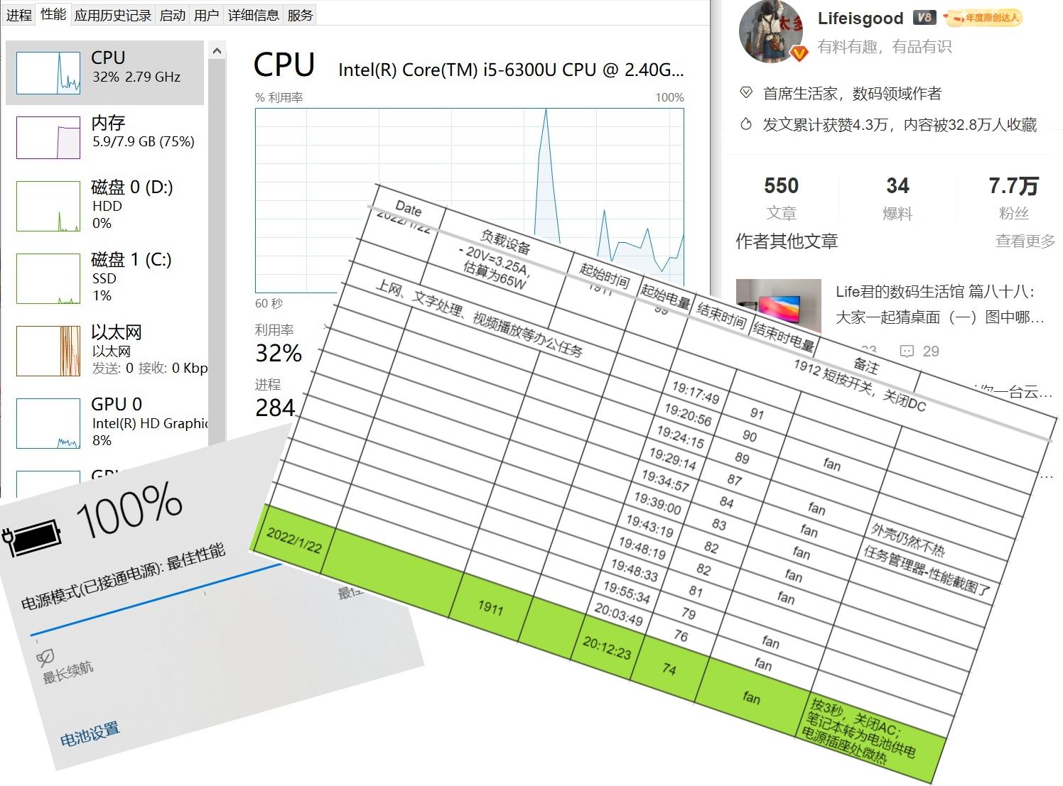

AC交流最大输出功率为150W,能带动大多数的用电设备。AT150的AC输出为纯正弦波,不会伤害手机、笔记本等精密电子设备。无论是到户外用电脑处理图片剪辑视频,还是在市电中断时,继续完成手头的重要工作,对于像笔记本电脑、为单反相机无人机等各种电池进行充电,都需要220V输出接口的有力支持。
  • 实测:对于额定功率最大为65W的笔记本电脑,电源模式设为最佳性能(功耗最高),同时进行上网、文字处理、视频播放等日常办公任务。持续供电1小时,消耗大约17%的电量(剩余电量从91%至74%,结束测试)。
  • 讨论:在为该型笔记本电脑电池的可充满次数方面,AT150大约能提供5次。这个结果,完全能够满足各种日常需求了。别忘了这个测试是在笔记本开机,电源模式设为最大功耗,边工作边充电的情况下,已经属于比较极端的耗电场景。
  • 估算:该笔记本电池规格24Wh,额定容量为1910mAh,如果是在关机情况下充电,那么可充电次数会更高。

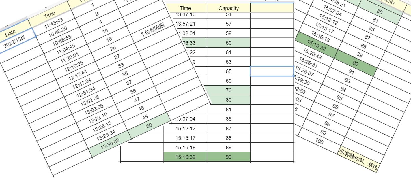

  • 测试1:我们用原厂电源适配器来测试对AT150的充电,起始电量为0%。
  • 充至50%,耗时约1小时47分;
  • 充至80%,耗时约3小时12分;
  • 充至90%,耗时约3小时35分;
  • 充满100%,耗时约4小时22分。
  • 官方标称:用60WC口充电耗时3小时,30W自带适配器充电约5小时。那我们这个测试成绩是合格的。
  • 测试2:我们用绿联65W氮化镓充电器来测试对AT150的C口充电,起始电量为0%。
  • 充至50%,耗时约1小时47分;耗时跟测试1相同,可能是巧合。
  • 充至80%,耗时约2小时45分;
  • 充至90%,耗时约3小时01分;
  • 充满100%,耗时约3小时21分
  • 官方标称:用60WC口充电耗时3小时,30W自带适配器充电约5小时。考虑到C to C充电线太长(1.5m),势必会有一些损耗,那我们这个测试成绩是合格的。
