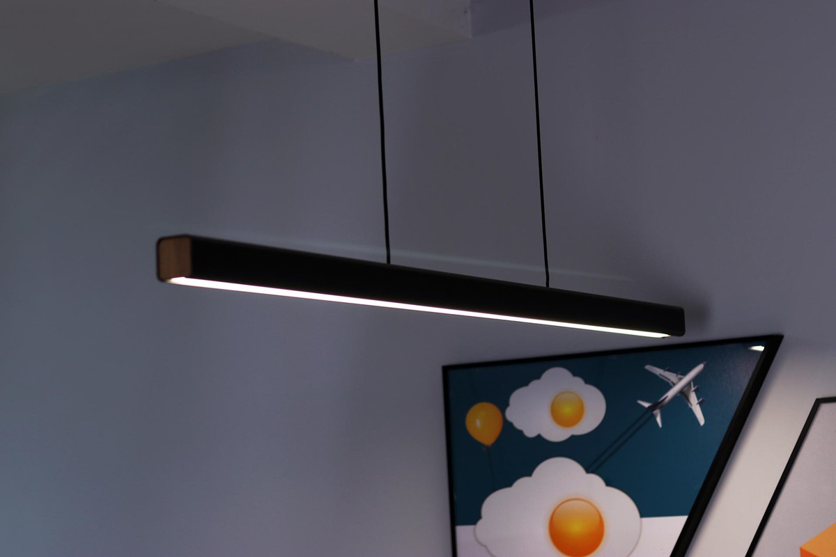

在国产厂商的推动之下,智能家居的概念已经深入年轻人的心中,现在装修房子大部分都会选择打造智能家居。而智能灯光算是智能家居中的关键,现在有两种方案可以实现,一种就是直接买智能灯,另一种则是通过传统灯搭配智能开关的方案。我家新装修的时候就是两种方案混合用。而在智能开关选择上,分为零火版和单火版,如果是新装修的房子,我都建议用零火版,稳定性会更高,但是需要电工提前在开关位置留好零线。

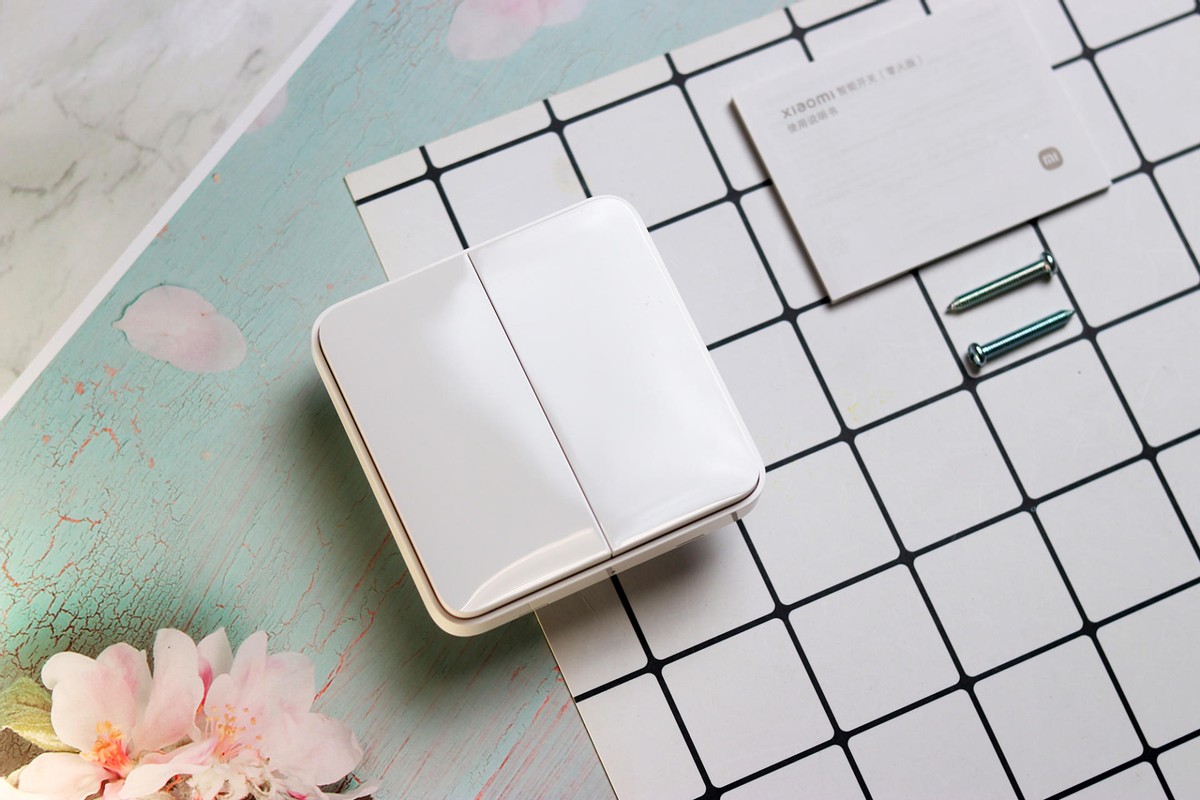

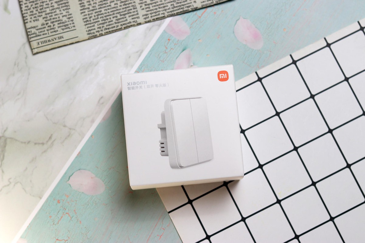

包装盒还是非常的简单,正面就是这个开关的一个定妆照,目前是有三个版本,单键双键和三键的,我这次选的是双键。但是我想替换的是我们家的单键开关,问题不大,因为智能开关都有转无线的功能,要比传统开关好用很多。

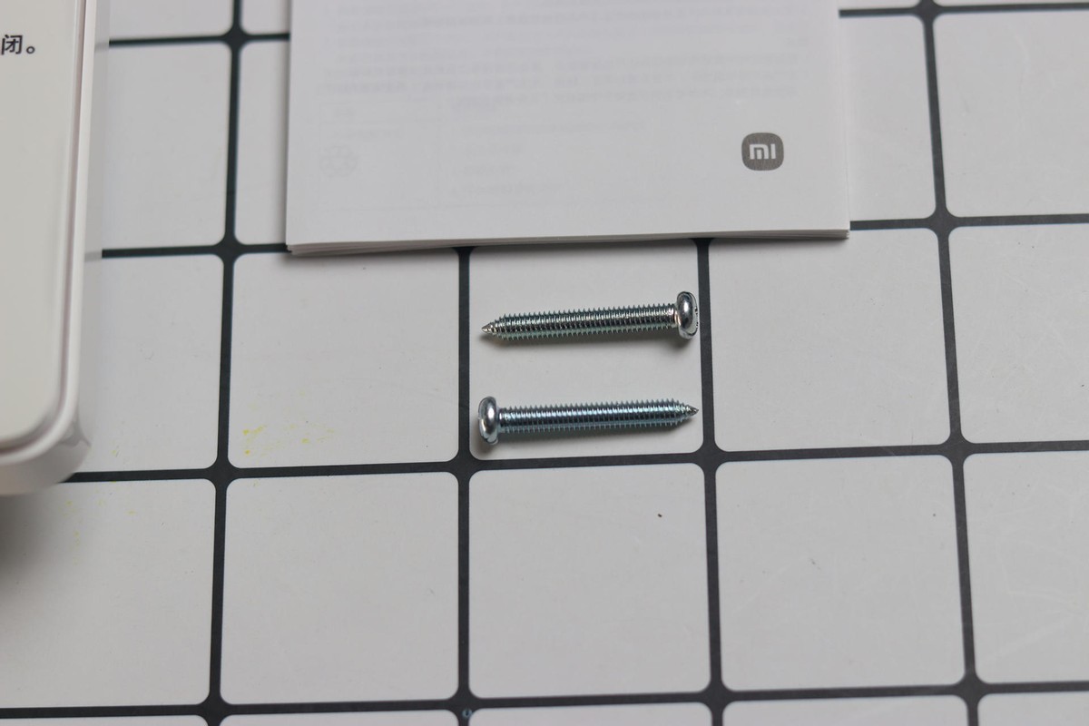

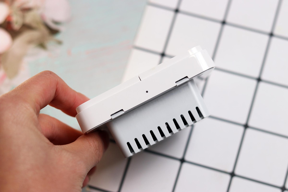

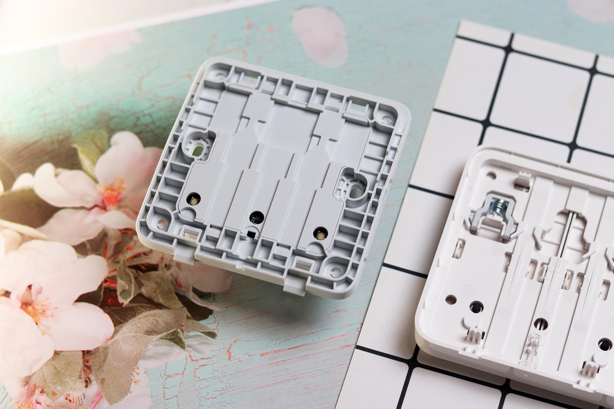

配置方面也是比较传统,因为适用目前主流的86盒,安装方面问题不大。另外在安全性方面,这款开关拥有16A高抗浪涌继电器,最大负载率达到了2200W。

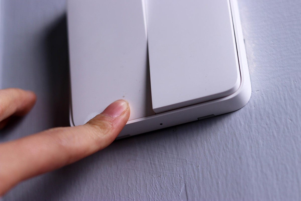

米家智能开关零火版还是和之前的一样,用的是亮面塑料,整体看起来非常的简约,同时4个边角也相对圆润,应该还是蛮符合主流审美。不过要注意,镜面设计会容易磕花,大家在安装的时候小心保护。

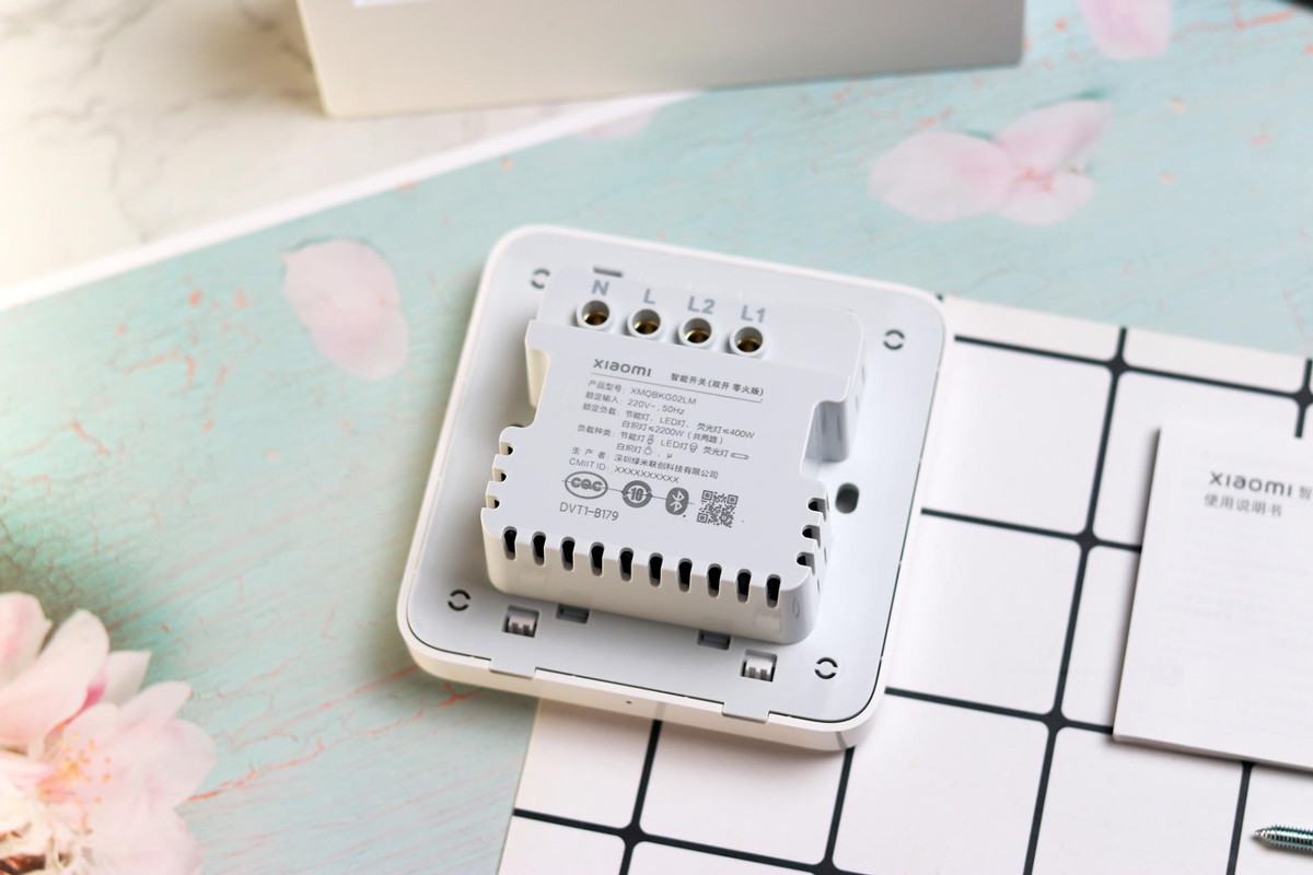

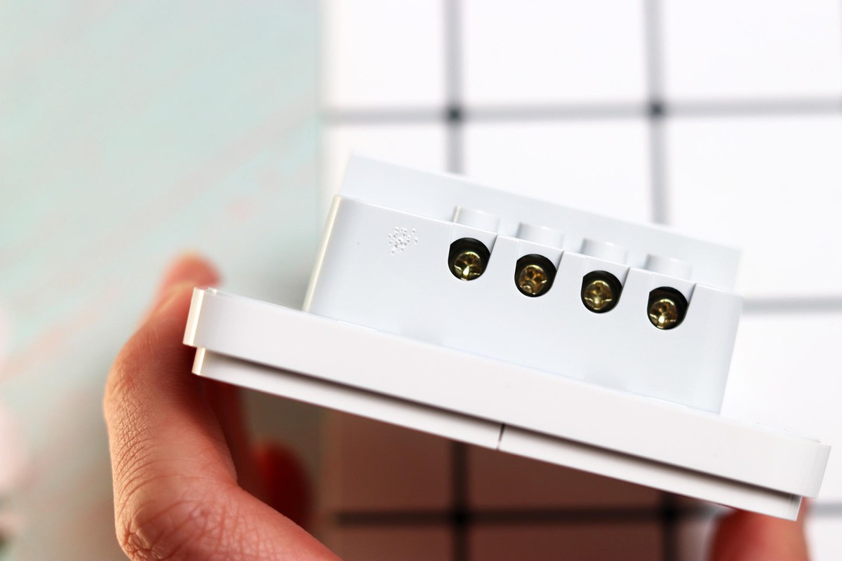

因为是零火版,所以接线方面跟之前的单火版肯定是有区别的。 基于安全考虑,建议大家家里更换的时候还是找专业的电工帮忙。如果实在要自己更换,那拆下原本开关的时候,注意记一下接线的顺序,一一对应接在智能开关上就行。

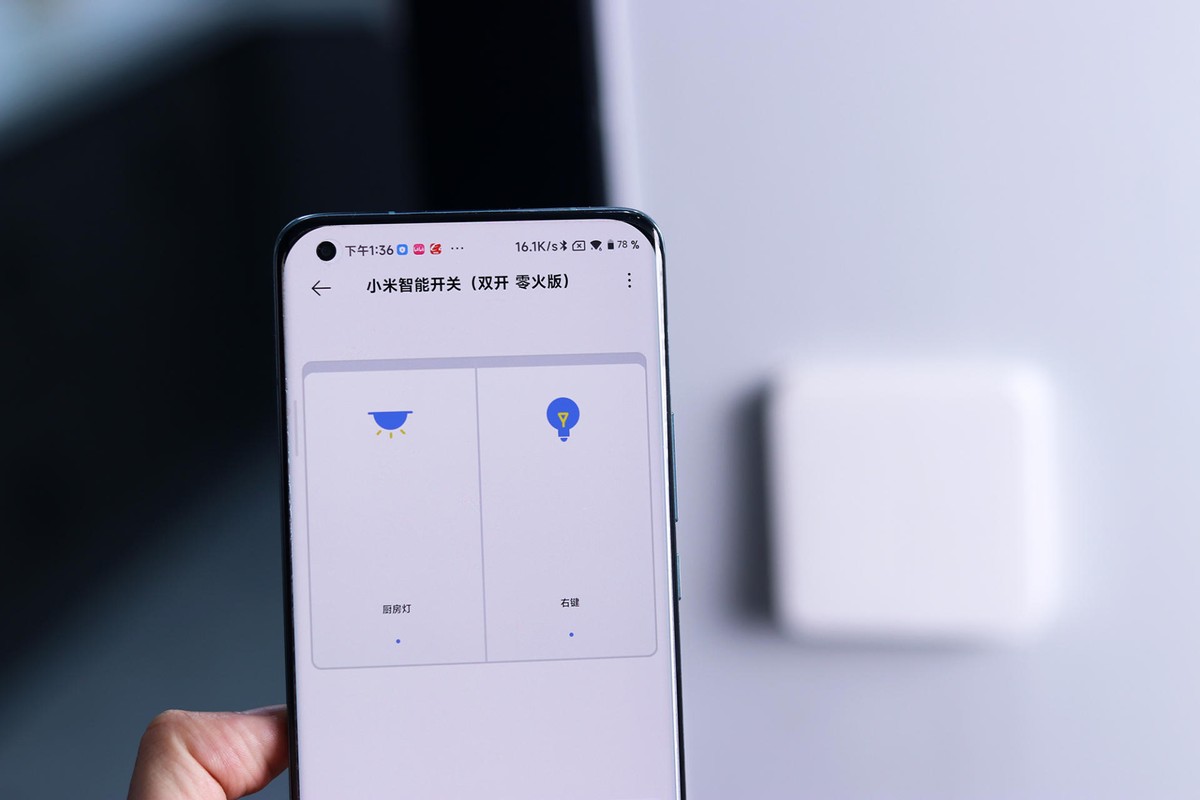

安装好之后,可以直接像传统开关一样使用,可以正常控制接线的灯光。当然既然是智能开关,更重要的是还是接入智能家居进行一些联动。因为这个是蓝牙Mesh协议,所以需要你家里面有小米的网关。我家因为有好多小米设备向小爱同学,空调都是自带了蓝牙网关的,用米家APP轻松就连接绑定了。

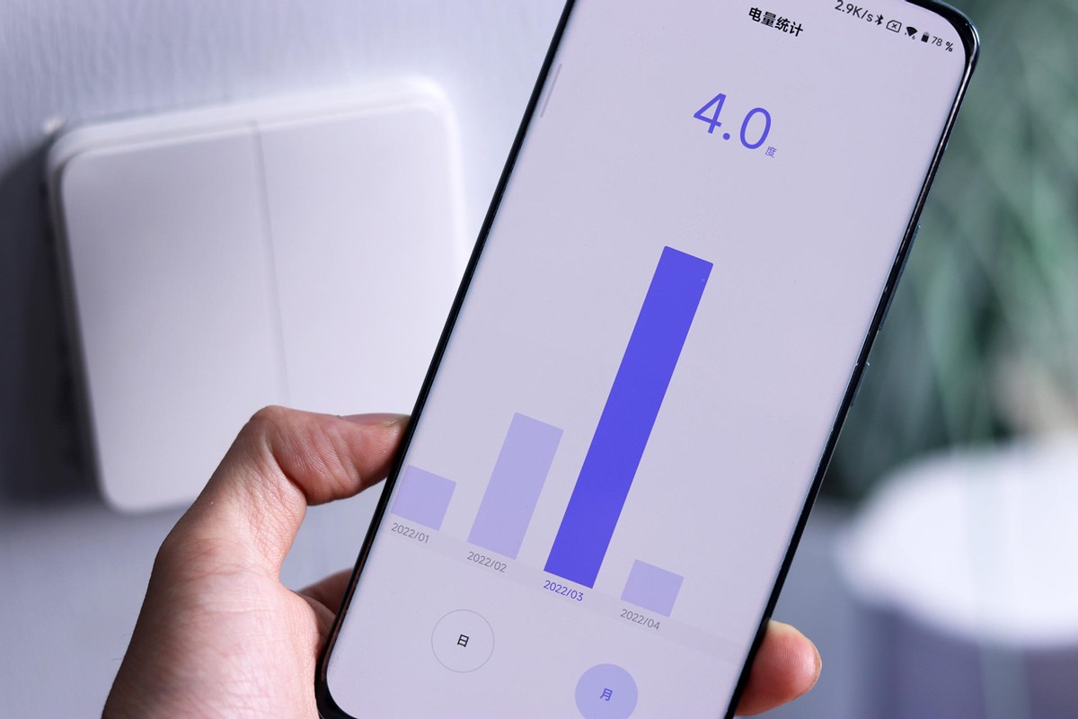

在APP里面可以实现相当丰富的功能,比如可以统计电量,然后也可以设置用小爱同学语音唤醒,也可以和我家的智能门锁进行联动。因为我这里是装在了厨房的位置,暂时就没有搭配人可以,传感器后续我或许也会加上。

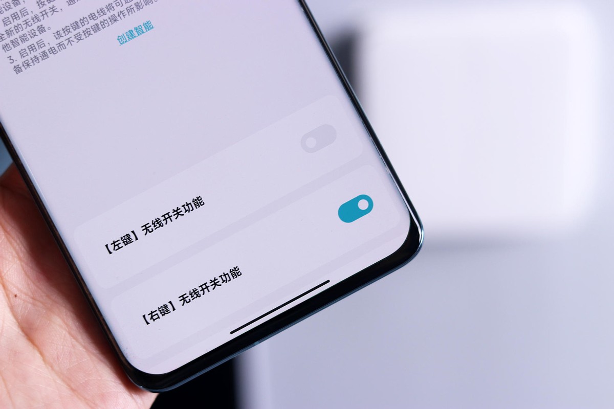

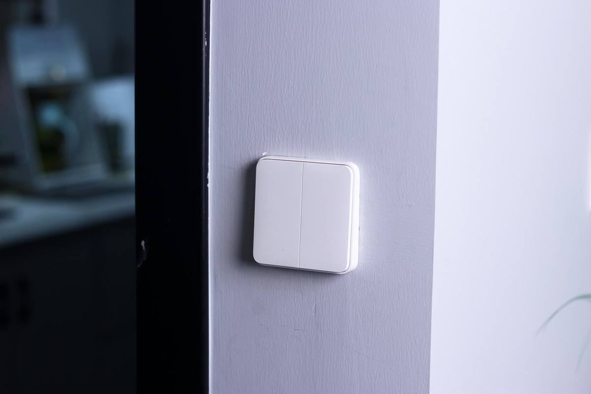

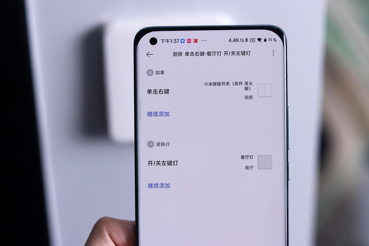

然后先前说过,我是用双键板替换了以前的单开开关,所以安装好之后这个按键的右侧好像是没用的状态。我这里就用到了有线转无线开关的功能,把右键直接变成一个无线开关,然后和我的餐厅位置的有线开关搭配起来了。
这样的话,当我点击右侧开关键的时候,就能帮我打开餐厅的灯。这个体验真的是绝好,从厨房做完饭出来,刚好关掉厨房灯,打开餐厅灯,非常顺滑的操作。
这段时间的体验下来,米家的这款零火版的智能开关完善程度已经非常高,连接的稳定性不错,目前还没遇到过问题。按键的反馈虽然不如绿米的D1那么清脆,但是也算干脆。官方宣称耐久性可以承受80000次反复按压,所以使用寿命上也是比较长的。
