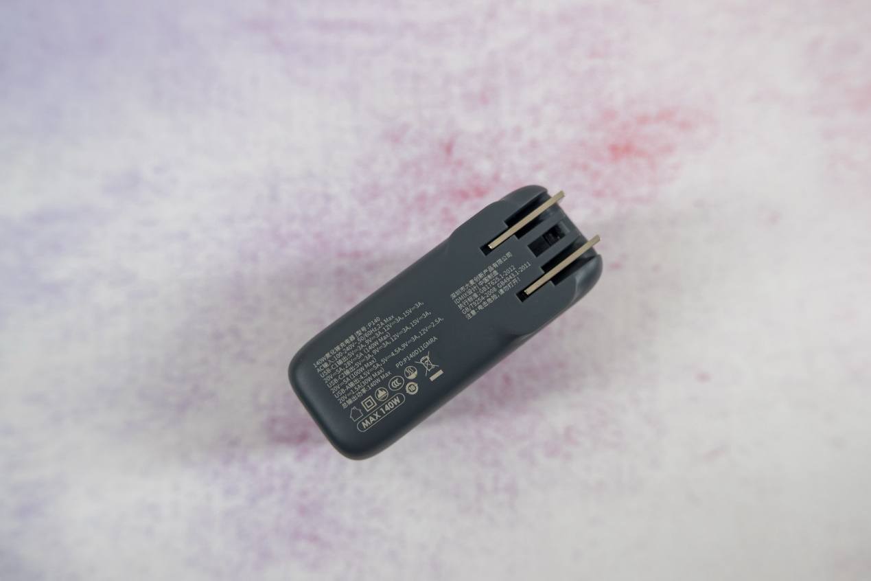

IDMIX 140W氮化镓充电器的脚针是可折叠设计的,这样会更加的便携,在IDMIX 140W氮化镓充电器的底部,也应有产品相关的规格参数信息。

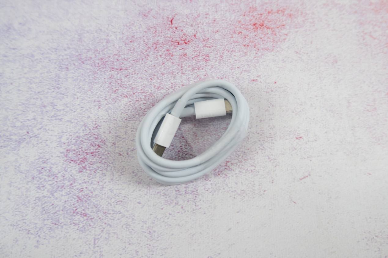

随机还附送了一条1.5米的双头Type-C充电线,这条线最大支持100W的输出。

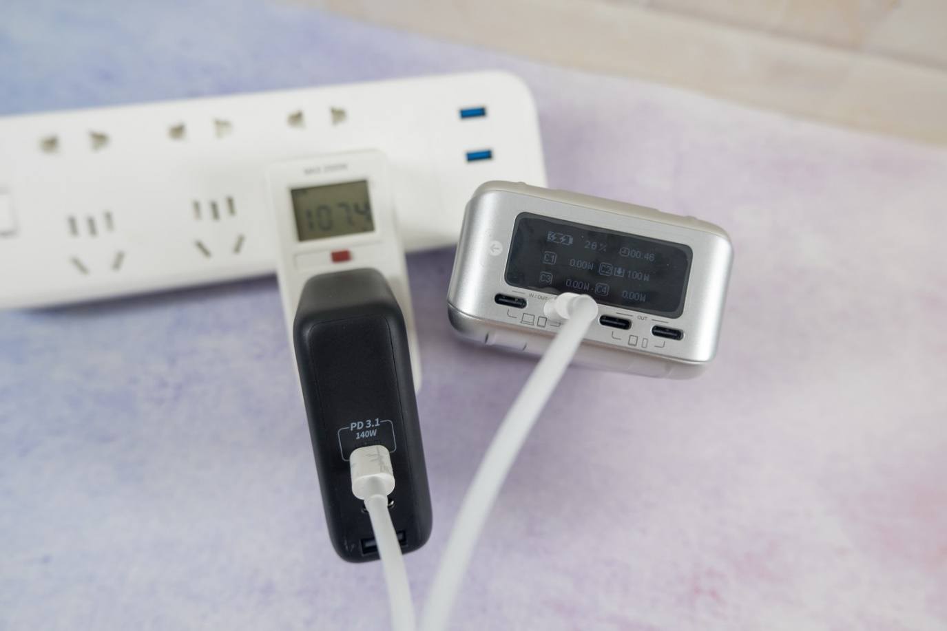

接下来,就来实际体验一下,像我上面说的,我有一个100W输出输入的移动电源,之前都是用65W充电器来充电的,有点不匹配,现在有了IDMIX 140W氮化镓充电器,可以看到液晶屏上,显示着第二个接口是100W的输入,而在功率计上,则显示这107.3W,误差是有一些的,但是IDMIX 140W氮化镓充电器的Type-C1输出100W是肯定有的。

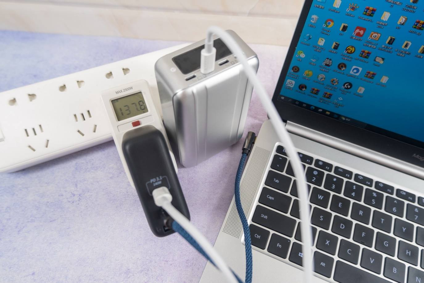

然后我将两个Type-C接口同时使用,这时候,移动电源显示的是100W,而功率计显示是137.8W。也满足了规格表上的输出,这样就已经接近140W的总输出功率了。
然后我再加了一个手机,可以看到,功率计的数值反而下降了,毕竟Type-C2+USB-A的输出仅有5V/4A,而Type-C1还是100W,扣除误差,也就在120W左右了。
从以上的测试来看,如果都是大功率的设备,那尽量不要3个接口一起用,一定要是Type-C1+其他两个接口混用,这样充电功率会最大化。如果是小功率的设备,那三个接口同时就没影响。有了IDMIX 140W氮化镓充电器,以后给100W输入输出的移动电源充电就会非常高效了,很快就能充满。至于给其他设备充电,那更是不在话下。以后出差只要携带IDMIX 140W氮化镓充电器和100W的移动电源,基本上就没有什么电量危机。作为氮化镓充电器,IDMIX 140W氮化镓充电器比同规格的普通充电器要小巧得多,记得以前用过的130W的笔记本充电,重量远远超过。所以IDMIX 140W氮化镓充电器是相当便携的,并且接口丰富,同时可以给多个设备充电。这样以后我出差就方便了。
