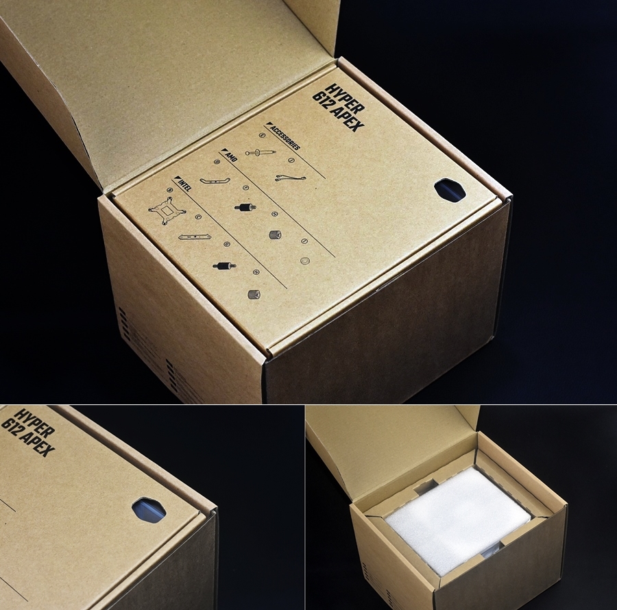

打开酷冷至尊HYPER 612 APEX WHITE的外包装,映入眼帘的是配件盒,材质依然是原色纸浆。
配合右上角设计特意镂空出一个酷冷至尊六边形孔洞,方便通过手指头拿出配件盒。酷冷至尊与玩家的链接,从拿出配件盒开始,交互瞬间达成,非常SMART的设计。
取下配件盒,首先看到的不是散热器本体,反而是一层白色泡沫垫,这个细节NICE!好感度进一步提升。
配件盒打开,当然就是一大堆配件啦:纸质使用指南、硅脂一管、转接线、螺丝+扣具,酷冷至尊HYPER 612 APEX WHITE本体被透明保护袋包裹。
从外包装到拿出散热器本体,整个环节都非常人性化,包材上手的手感没有以前包装设计的廉价感,同时采用原色木浆和紫白色的设计语言,非常紫百合!

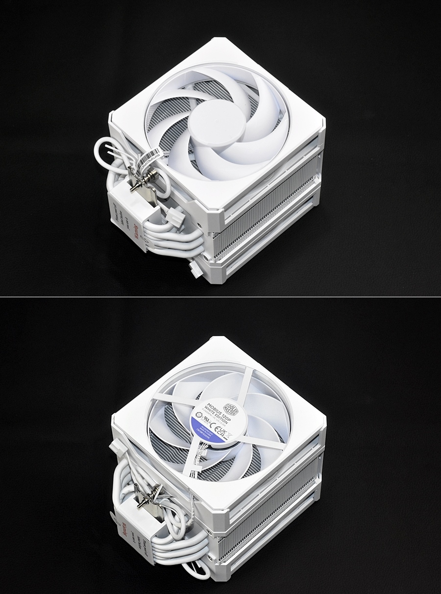

酷冷至尊HYPER 612 APEX WHITE本体正反两面,通体纯白色加上风扇贴纸紫色的点缀:宛如紫百合!
讲真,白色为主色调,贴纸小局部采用酷冷至尊的招牌紫,这样的配色让我觉得很圣洁!
散热器尺寸为127mm x 114mm x 159mm,高度160mm不到仅为159mm。扣具支持英特尔LGA 1851 / 1700 / 1200 / 115X及AMD AM5 / AM4平台,市售主流平台均能轻松兼容使用。

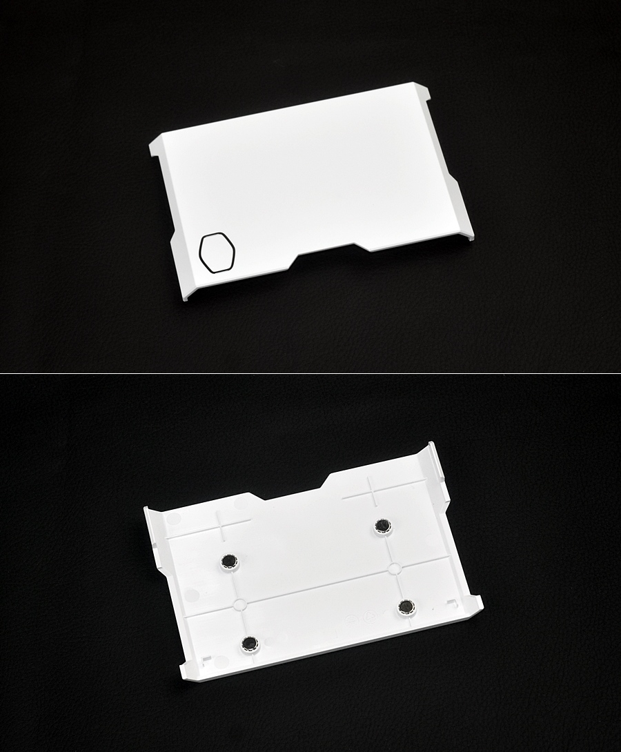

酷冷至尊HYPER 612 APEX WHITE顶盖部分,可以看到边角一侧布局了一个酷冷至尊的六边形标识,整体简洁时尚。
很轻松的拆掉了酷冷至尊HYPER 612 APEX WHITE的顶盖,你会发现顶盖为磁吸式设计,顶部设计有四颗磁铁的固定“工位”。
塔身正面边角特写,设计师并没有采用圆弧角的设计方案,反而是直接切角设计,视觉上这样的线条转折也会更硬朗,整体视觉更显冲击力与力量感。
酷冷至尊HYPER 612 APEX WHITE磁吸式顶盖正反两面特写,顶盖背面中间安排有四颗独立小磁铁,磁吸力量适中不会过紧也不会过松。

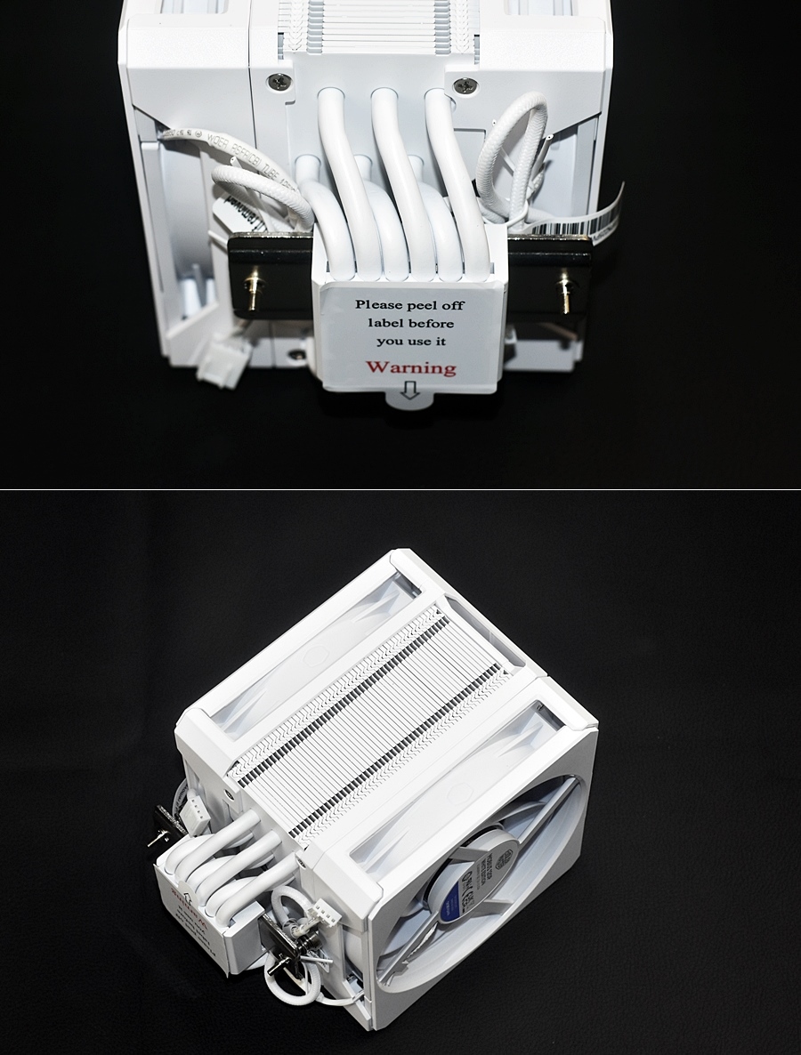

酷冷至尊HYPER 612 APEX WHITE塔式底部就是接触CPU的底座啦,出厂贴有白色的保护贴,确保为全新。
Y1S1,白色保护贴纸的细节我打满分,显然设计师是为了更好的VI视觉统一做出的选择,加鸡腿必须加鸡腿!
可以看到酷冷至尊HYPER 612 APEX WHITE的热管部分,采用了当下的后倾斜设计,也就是是内存避让,对于电竞RGB内存的高马甲兼容性非常友好,让光效一览无余。

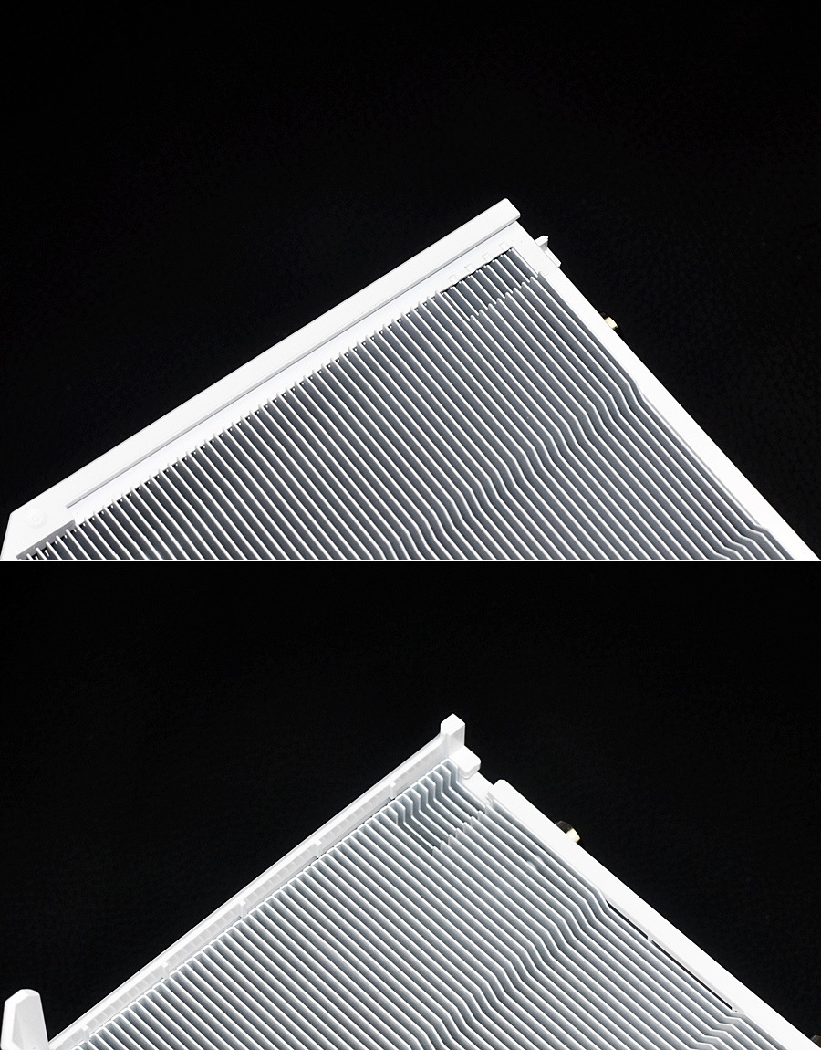

塔身侧面特写,可以看到酷冷至尊HYPER 612 APEX WHITE为单塔设计,侧面的散热鳍片为折FIT设计排列整齐,白色漆面工艺优良。
酷冷至尊HYPER 612 APEX WHITE塔身侧面散热鳍片与扇框大图特写,你会发现散热风扇是被包裹着的,这样的好处就是安装拆卸非常便捷。
酷冷至尊HYPER 612 APEX WHITE塔身的顶部与塔身侧面特写。

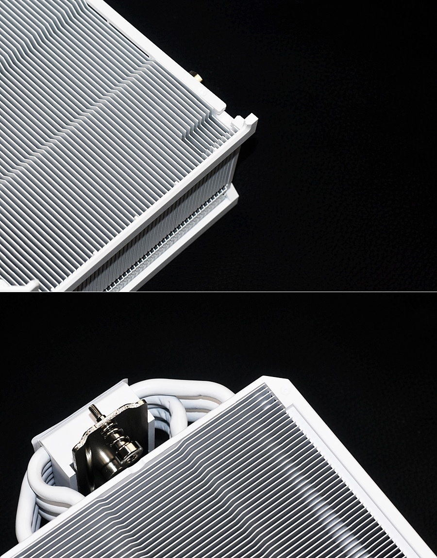

酷冷至尊HYPER 612 APEX WHITE塔身正面及反面,可以看到整齐排列的散热鳍片与包裹框架,呈现在你面前,
拿在手里把玩很久,肉眼可见的高品质,散热鳍片停厚的,白色漆面的喷涂均匀,呈现出高品质的质感。

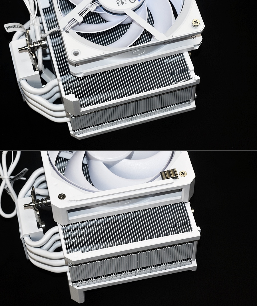

酷冷至尊HYPER 612 APEX WHITE框架正反两面特写,可以顶部散热鳍片区域做了切除处理,显然是为了方便固定而设计。
酷冷至尊HYPER 612 APEX WHITE包裹框架另外两个角度大图特写。
可以看到酷冷至尊HYPER 612 APEX WHITE前后两个散热风扇的固定方式也是有所不同,一个为螺丝一个为金属弹片+凸形长条,非常聪明且实用的设计。
