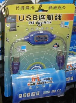

发表于 2006-5-29 20:55:00
原帖由 zah191 于 2006-5-29 20:52 发表
难怪连不上!我用的是普通的的usb线。试问一下:专用的与普通的区别在哪?
你已经连过了?以前发生过有人直接拿普通 USB 线联机导致主板烧毁的事迹
专门的 USB 联机线上,都有个芯片的,就是那个芯片负责数据的传输
关于这个 USB 联机线,你看看这里吧
http://www.beareyes.com.cn/2/lib/200209/03/20020903210.htm

发表于 2006-5-29 22:42:00
速度很慢的。。。
台湾产的BSFO。。假货很多
