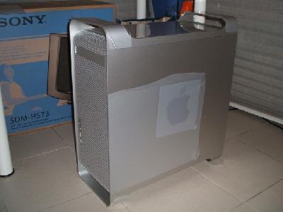

是谁说PC不能用!国人G5机箱改造实录
第1页:让PC搬新家!网友亲手改造G5机箱(一)
近两个月,在北京、广州和深圳等电脑市场都有销售Apple G5的空
机箱
。这种G5
机箱
为原装Apple备件,品质堪称“完美”,但就是不兼容PC架构(ATX、mATX),这可让我们DIYer伤透了脑筋。有些“米人”选择了五金加工厂进行
机箱
改造,虽说这种改造能精工细作,但花费颇高,不适合大多数人。今天,我就来看看一位香港玩家的作品,他没有使用任何高级设备就完成了改造。

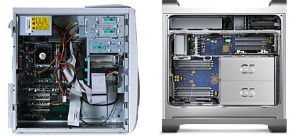

普通PC
机箱
(左)
苹果
G5
机箱
(右)

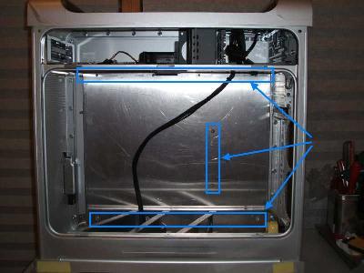

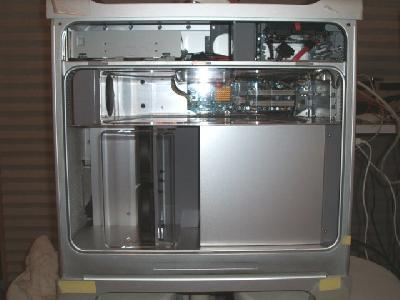

原汁原味的Apple MAC G5哦,纯铝合金材质,内置透明面板。
[/url]
[url=http://www.pcpop.com/doc/App/ImageShow.aspx?category=article&sn=000147214]

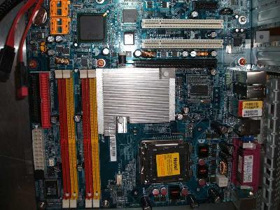

内部的
主板
固定孔与ATX架构完全不同,必须重新打孔。
[/url]
[url=http://www.pcpop.com/doc/App/ImageShow.aspx?category=article&sn=000147621]
[/url]
[url=http://www.pcpop.com/doc/App/ImageShow.aspx?category=article&sn=000147215]

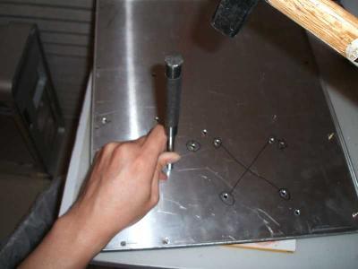

使用PC
主板
标好孔位,直接使用凿子和铁锤开孔,暴力哦!

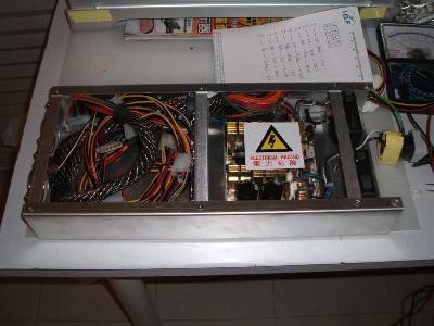

固定孔需要重做,
电源
也要进行“手术”。
[/url]
[url=http://www.pcpop.com/doc/App/ImageShow.aspx?category=article&sn=000147216]
[/url]
[url=http://www.pcpop.com/doc/App/ImageShow.aspx?category=article&sn=000147217]
[/url]
[url=http://www.pcpop.com/doc/App/ImageShow.aspx?category=article&sn=000147218]
[/url]
[url=http://www.pcpop.com/doc/App/ImageShow.aspx?category=article&sn=000147219]
[/url]

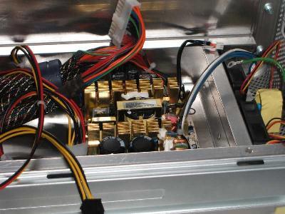

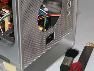

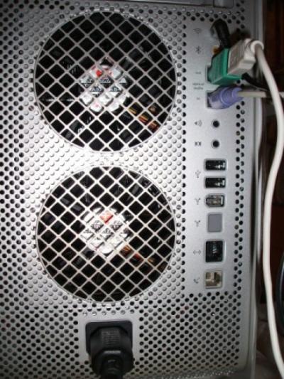

由于Apple的
[url=http://product.pcpop.com/Power/00000_1.html]电源
接口与PC完全不同,所以就要将PC
电源
的“内脏”移植进Apple
电源
中。手术完毕,还要对
电源
接口做下整形。
[/url]
[url=http://www.pcpop.com/doc/App/ImageShow.aspx?category=article&sn=000147220]

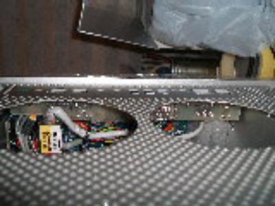

先展示一下半产品,下面要对I/O接口埠和
散热器
下手了。
I/O接口埠的改造比较麻烦,需要重焊线位。如果您的电工技术够好,很快就能完成。

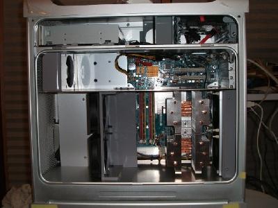

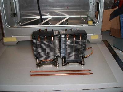

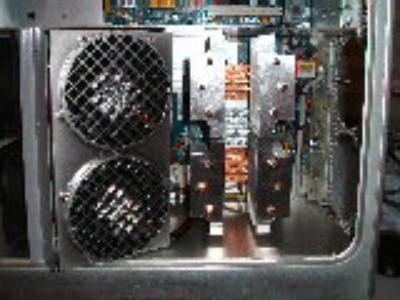

CPU
散热器
是由两个AVC拿破仑组合而成。
[/url]
[url=http://www.pcpop.com/doc/App/ImageShow.aspx?category=article&sn=000147224]
[/url]
[url=http://www.pcpop.com/doc/App/ImageShow.aspx?category=article&sn=000147226]
[/url]
[url=http://www.pcpop.com/doc/App/ImageShow.aspx?category=article&sn=000147227]

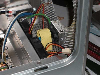

之所以如此使用两个
散热器
,一是追求强劲的散热效果,二是利用
机箱
原有风扇达到最佳静音效果。
[/url]
[url=http://www.pcpop.com/doc/App/ImageShow.aspx?category=article&sn=000147228]

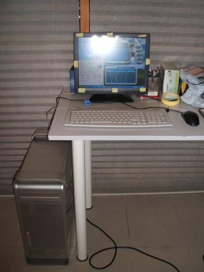

装好透明板,开机测试
CPU
温度。
[/url]
[url=http://www.pcpop.com/doc/App/ImageShow.aspx?category=article&sn=000147230]
[url=http://www.ocer.net/article/a_upload/1128867634_18-.jpg]
CPU是3GHz的双核心Intel P4 830,待机温度还不到38℃,看来Apple G5机箱测试真正的“38度机箱”。
