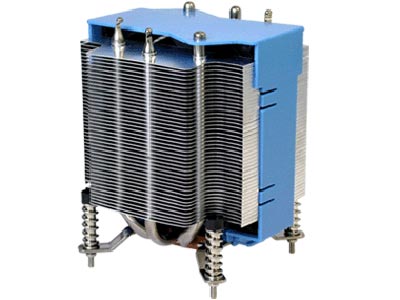

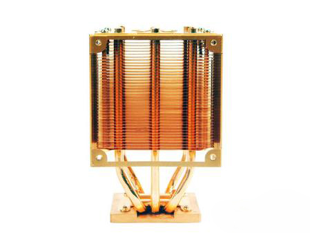

第三步:采用零售版CPU散热器
正常的情况我们会选购盒装CPU,有个自带的风扇,这个风扇绝大多数是made in china,也就是总代后来OEM的,与真正意义的原装风扇有一定的差距。仔细观察,大多数为铝质底座,散热效果并不是非常好,这样风扇的转速就不会太低,转速高,通常意味着噪音加大。
现在我们就去掉这个“盒装风扇”,改用零售版散热器。
对于intel 775处理器,常用的有,AVC拿破仑无风扇型散热器、酷冷HP7
参考价:150
HP7(Socket 478/775/754/939/940)参考价:200
对于AMD AM2接口,我使用的是酷冷susurro,以800-1300转的超静音,感觉非常棒
还有一些是通用于英特尔与AMD的风扇,如TT minitower,TT大台风
TT minitower
酷冷海雕(12CM风扇)参考价399
CPU静音风扇非常多,大家不妨多加留心,后面有实例补充的话,会有加分~
对于CPU散热器,本人总结的经验是,
铜底+低速大口径风扇
,这样的效果会比较好。
另外还有个诀窍,
就是散热器的风扇,最好是8025标准的
,就是8cm口径的,这样以后容易找着替换的产品,比如酷冷蓝炫风,非常安静,就可以直接把散热器噪音比较大的风扇换下。
