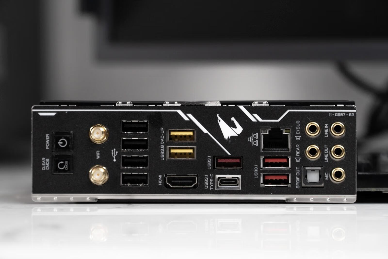

一体式I/O挡板设计是目前中高端主板的设计趋势,Z390 AORUS MASTER自然不会省掉这一步,各种形制USB3.0、3.1、TYPE-C加起来10个足够使用,其他接口符合大众口味,雷电3这个价位没有也不奇怪。不过本应该在主板正面的POWER按键(启动)被设计的到了此处,与清理BIOS的按键并排,设计师对使用者记忆力的信任让我倍感钦佩。

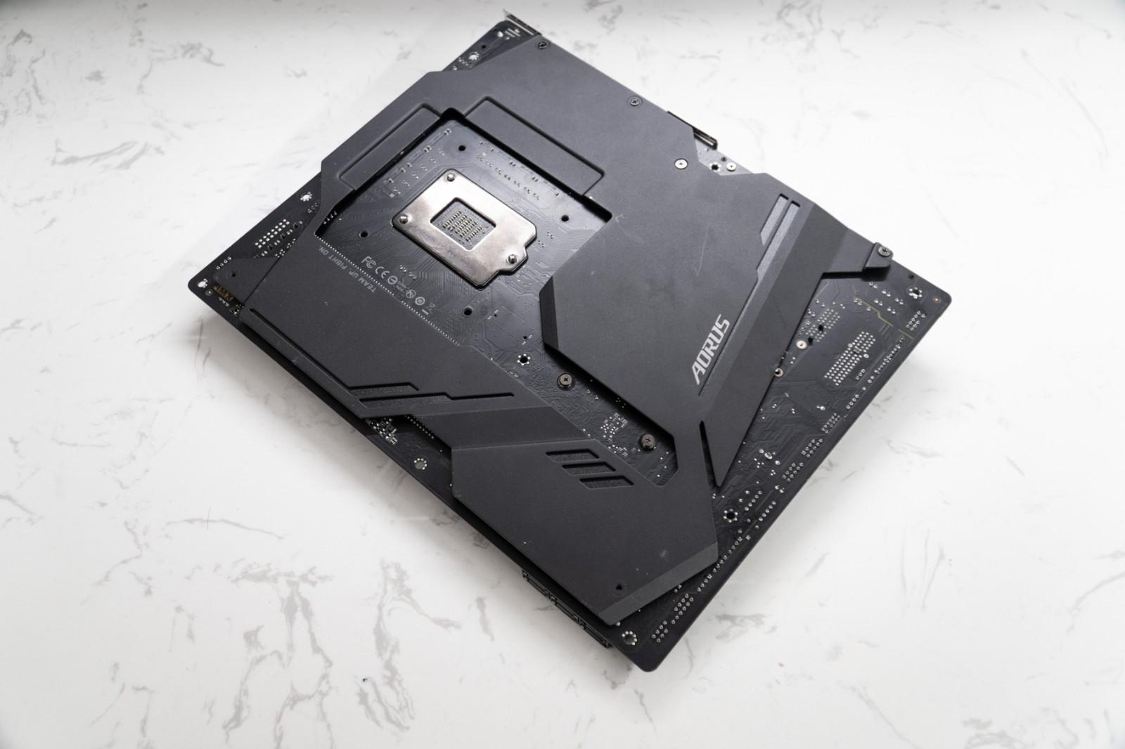

背板面积之大令人咋舌,为了获得用户在视觉上的好感,技嘉真下本,摸了一下应该也是金属材质,内部还有绝缘贴。至于又什么作用,我觉得应该一个是可以预防主板受压弯曲,二来是可以起到对主板背部触点保护作用,第三点是最关键的——给人高端的感觉。

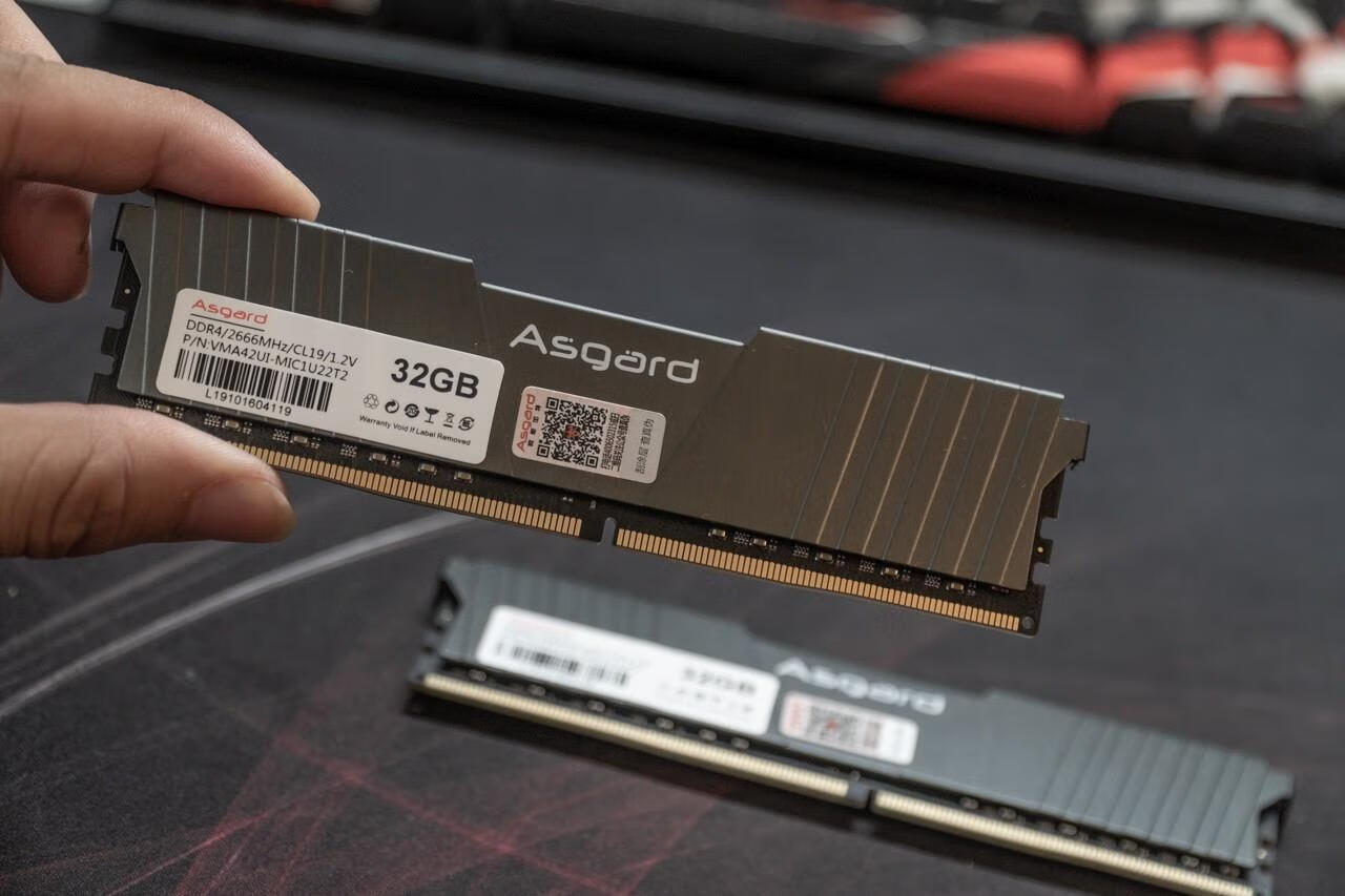

内存我用的是Asgard 洛极 T2  DDR4 2666 32GBx2,你没看错,单条32GB,总共64GB的内存!这款内存是目前比较火热的型号,俗称真香牌。采用镁光B-DIE颗粒,别看标称的是DDR4 2666 C19,实际上可以轻松超频到DDR4 3600 C18!这一点在我的X570芯片组与Z390芯片组中已经验证过了,是目前性价比非常不错的大容量内存条,我双十一购买两条才1200不到,非常划算!如果是其他大品牌再装个灯,这单根就得卖到1200!回头有空再出评测。

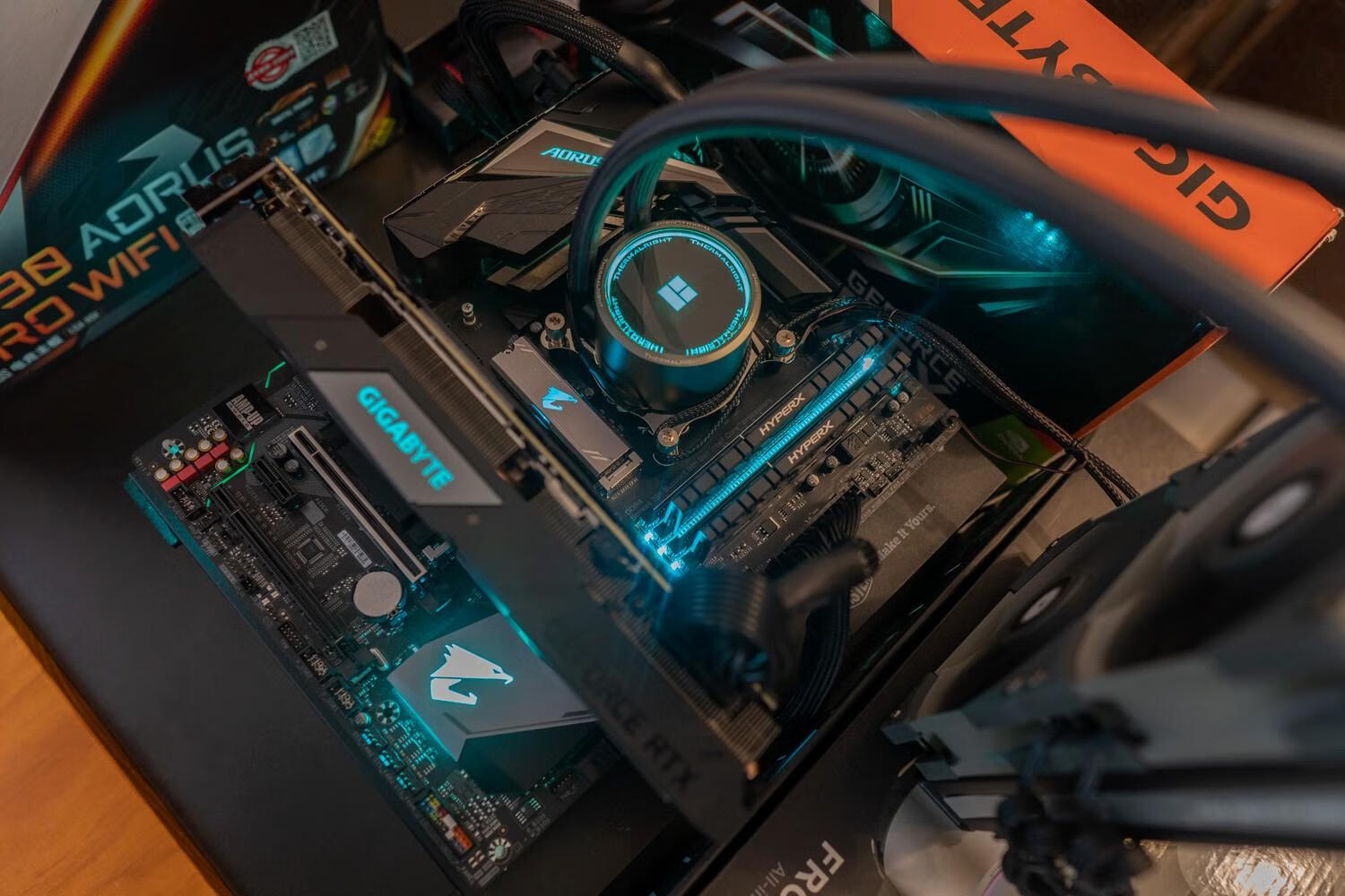

散热器使用的是一款来自大陆机电散厂商超频三(PCcooler)的价值899元的360长度的一体水冷散热器——凌镜 360 (GI-CX360 ARGB)。这款散热器支持目前绝大部分的主流平台,包括了AMD的TR4、intel的20xx这些。采用FEP耐高低温波纹管与密封材料,三相无感电机与陶瓷轴承,整体为铜底铝壳,外加ARGB光环与光圈、风扇,整体看上去算是一个符合目前大众设计趋势的产品。
凌镜分为240长度(¥599)与360长度(¥899)两个版本,比同品牌的偃月系列高一个档次。凌镜360号称可以支持350W TDP的CPU,这就是说明这款散热器可以完成对目前市场上绝大部分CPU的散热工作。

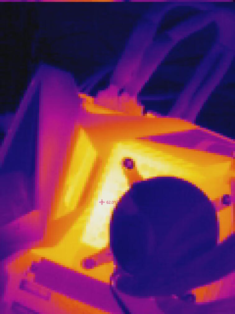

通过热成像仪显示,这个时候出现在Z390 AORUS MASTER CPU供电区域的最高温度为62℃。

通过热成像仪测试,主板CPU供电的温度达到了约82℃,这个温度算是比较高的了,虽然离临界温度还有一定的距离,但是很明显结合CPU的情况,日常使用并非好事。

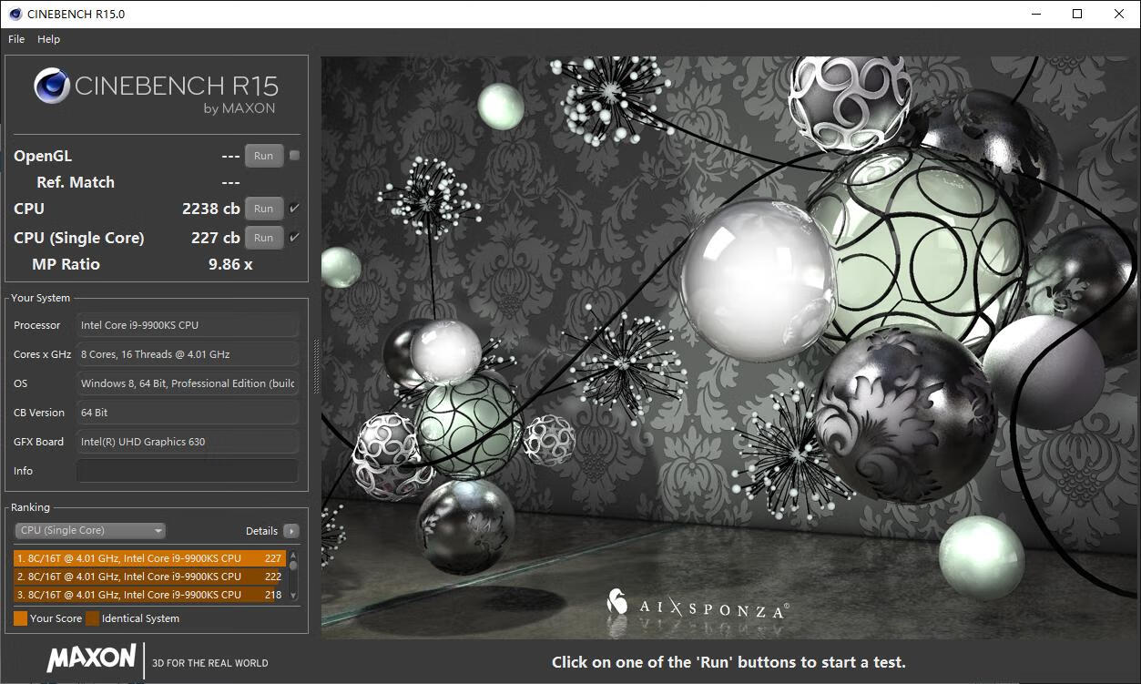

有9900KS的朋友,我推荐可以按照我的方法来尝试,最终决定让它工作在什么状态。我个人推荐,9900KS的全核心5G已经很强了,各位没必要为了0.1、0.2GHz大动肝火,尝试降压还能换一个更省钱的风冷散热器,这样既有面子(特别版)又有了理子(全核心5G性能)。对照CR15的测试成绩,5.0GHz与5.2GHz 单核心、多核心性能差距仅仅3%左右!各位觉得有必要冒着风险去超频到5.2GHz吗?当然,好玩除外。
9900KS@5.0GHz CR15跑分:
9900KS@5.2GHz CR15跑分:
