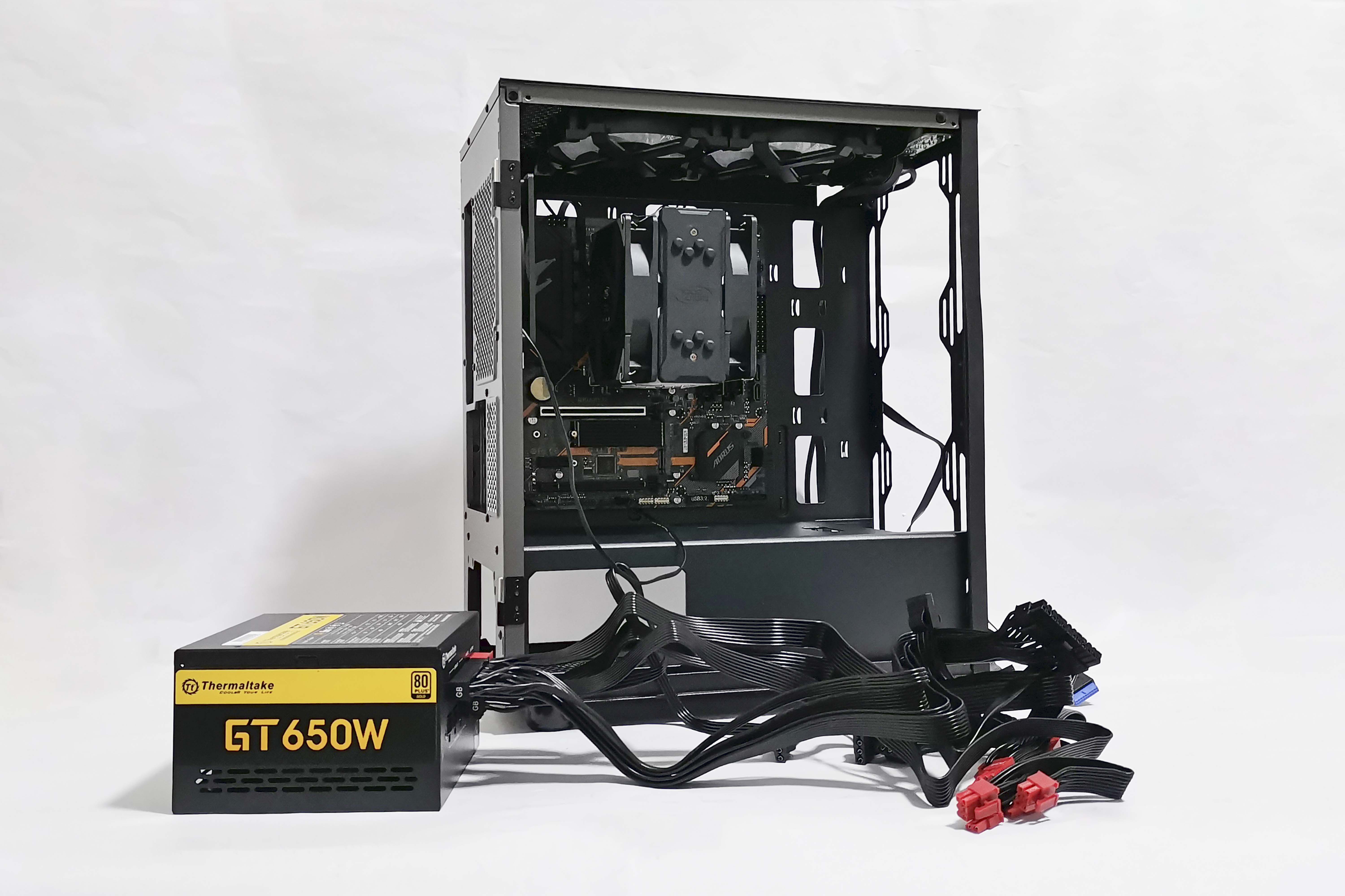

选用了TT的GT650W电源,DC-DC架构,全模组设计。自带收纳盒,方便存放不使用的线材。
电源整体尺寸是140mm×150mm×86mm,除了能使用在M-ATX机箱外,还兼容ATX标准机箱。
附送的都是扁平线材,很适合小机箱整理线材。分别有1条24pin主电源线,2条cpu供电线,6条4pin的sata线,4条6+2pin的PCI-E供电线,4条4pin外围设备线以及1条sata转4pin rgb风扇的转换线。

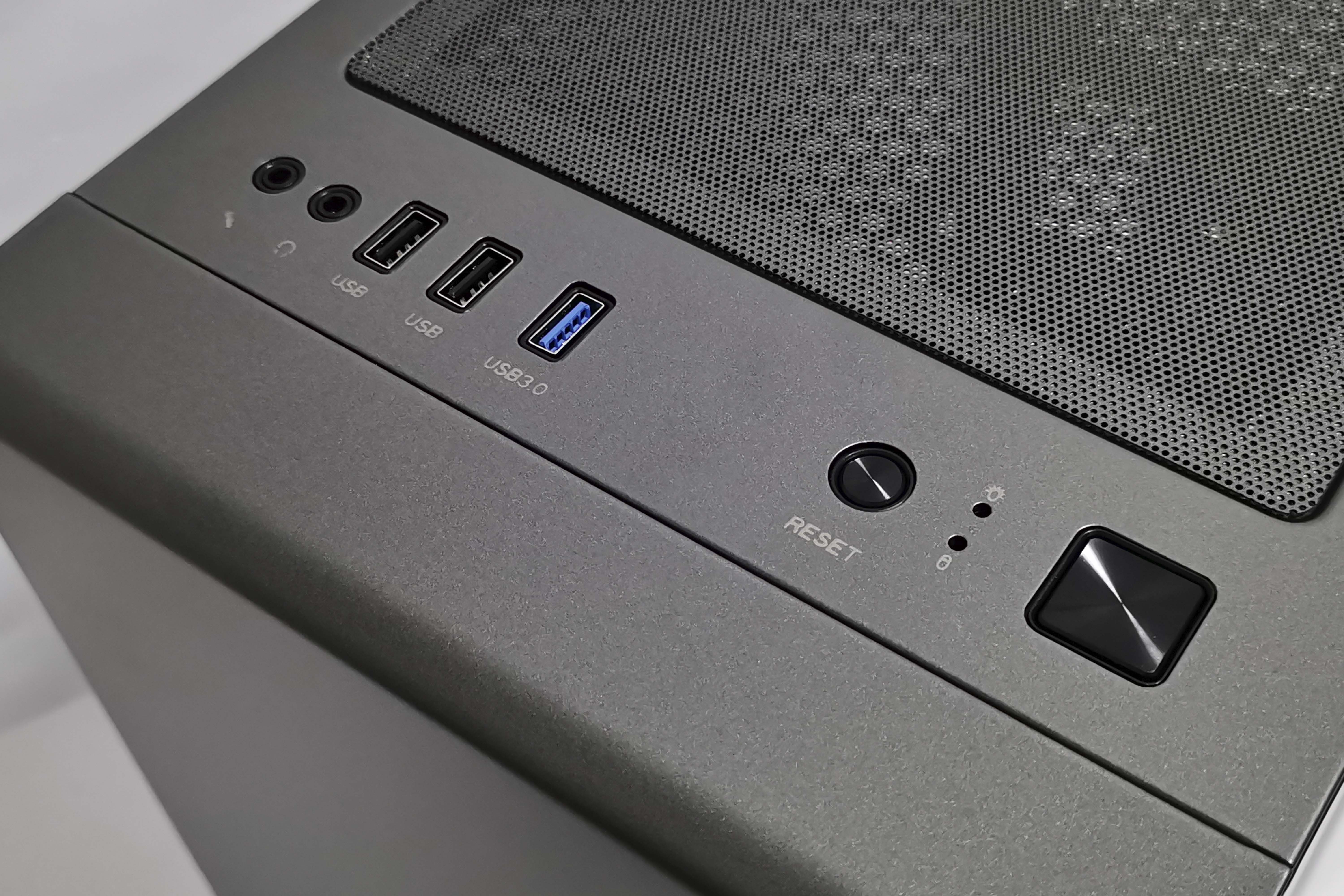

顶部是前置IO面板,有常规的电源键和重启键,另外还有usb 2.0、usb3.0、麦克风及耳机接口。

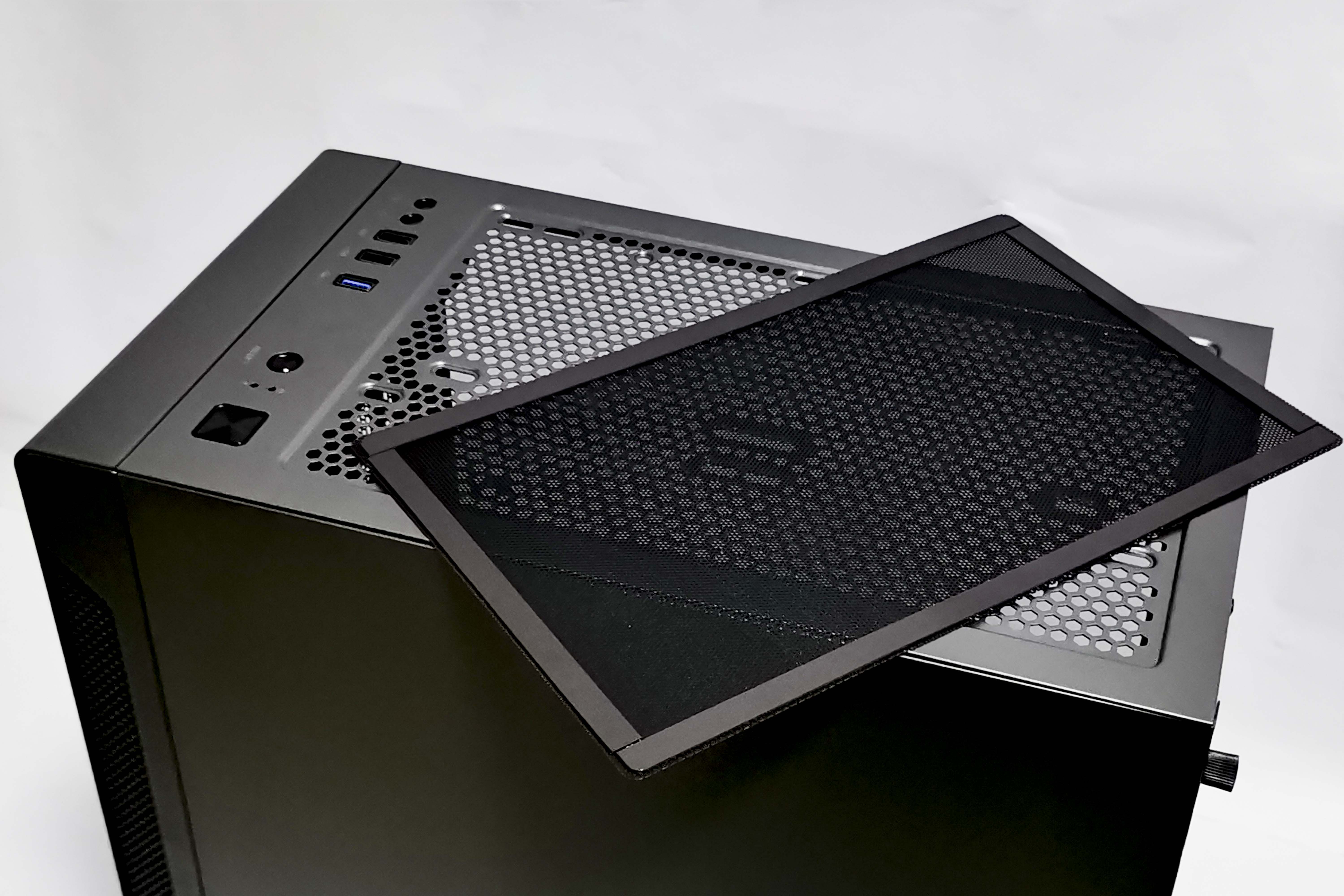

宽广支架的原因,顶部支持2×200mm的风扇,散热性能是MATX机箱的佼佼者。还有磁吸式的防尘网,方便取下清洁。

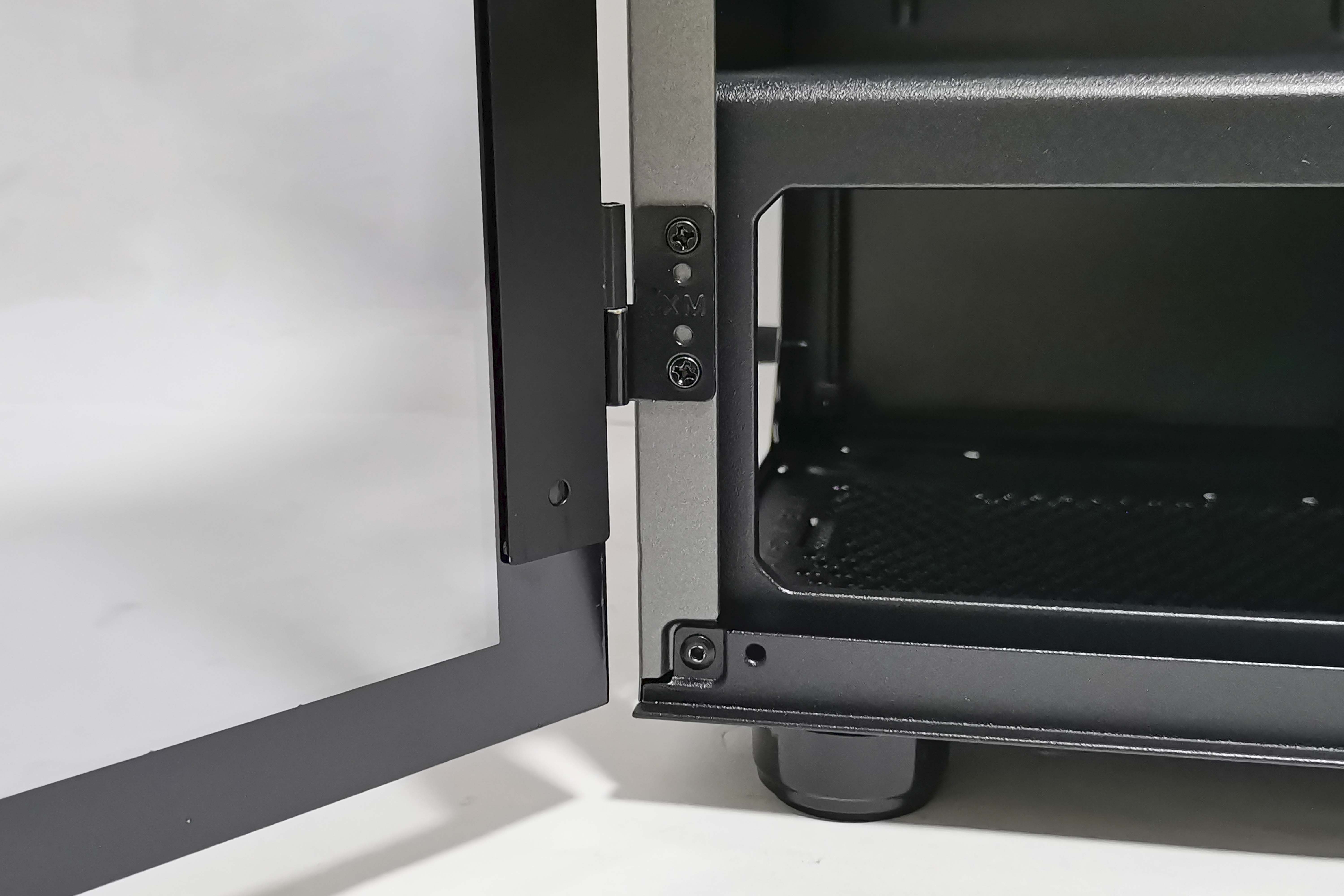

转轴式设计,带有加固板进行加固防护。
当侧透面板开启超过90度的时候,只要轻轻往上提,就能将整个面板取下。

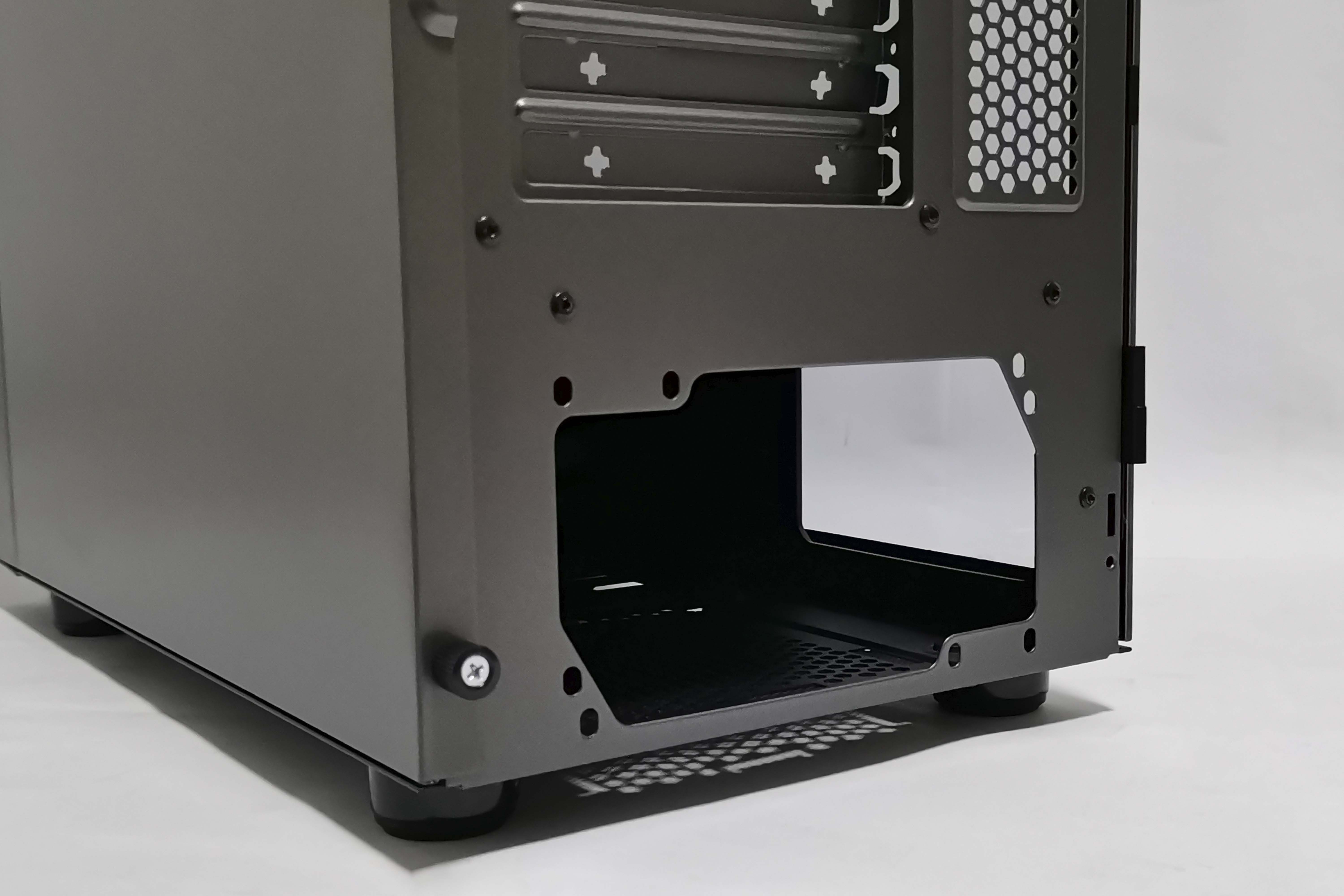

下置式独立电源仓设计,支持ATX和MATX电源。
电源仓是右侧透孔的,美观又利于散热。
拆掉背板后,能看到电源仓位置非常宽裕,很适合线材的收纳。底部有散热网,以及减震的海绵垫。

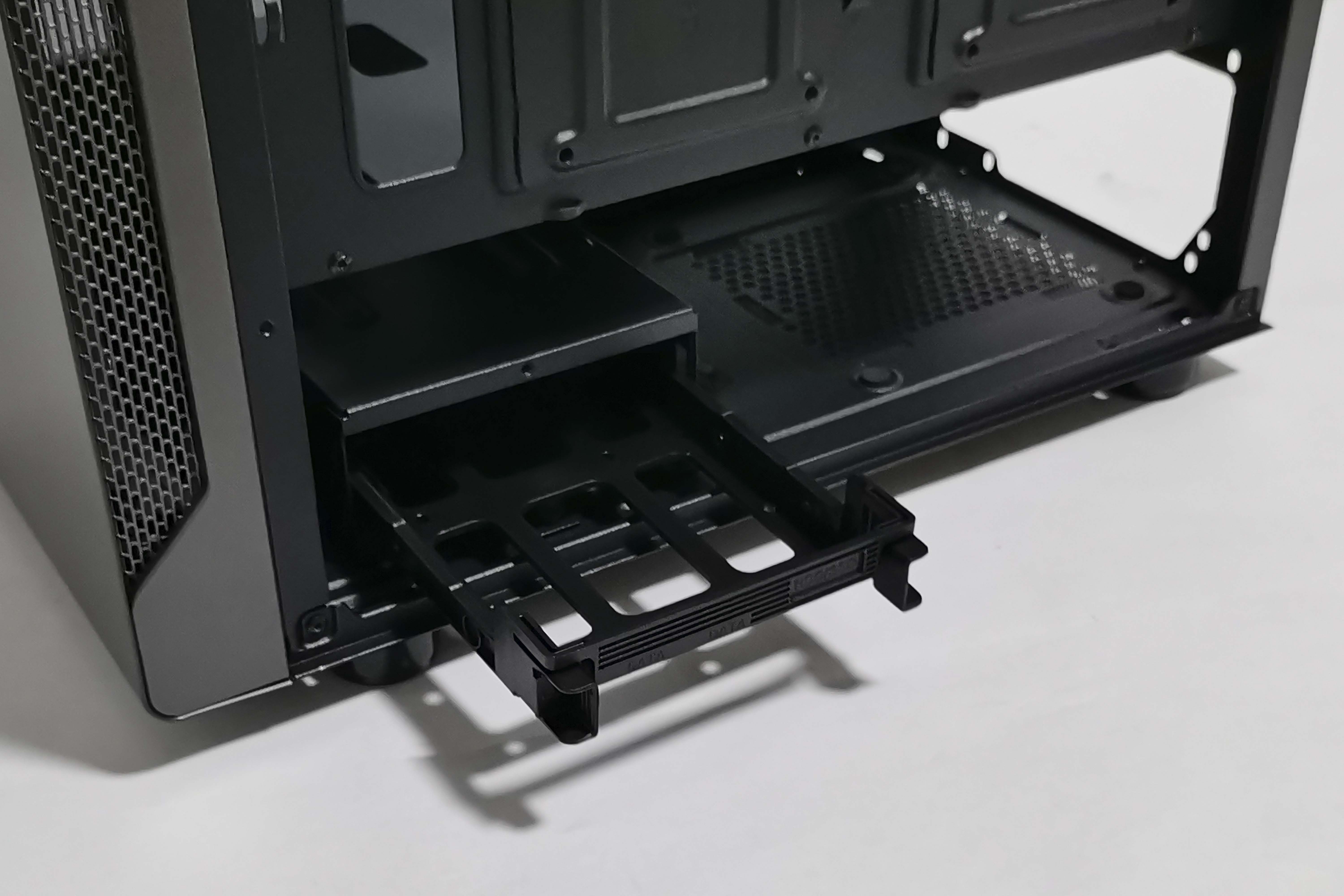

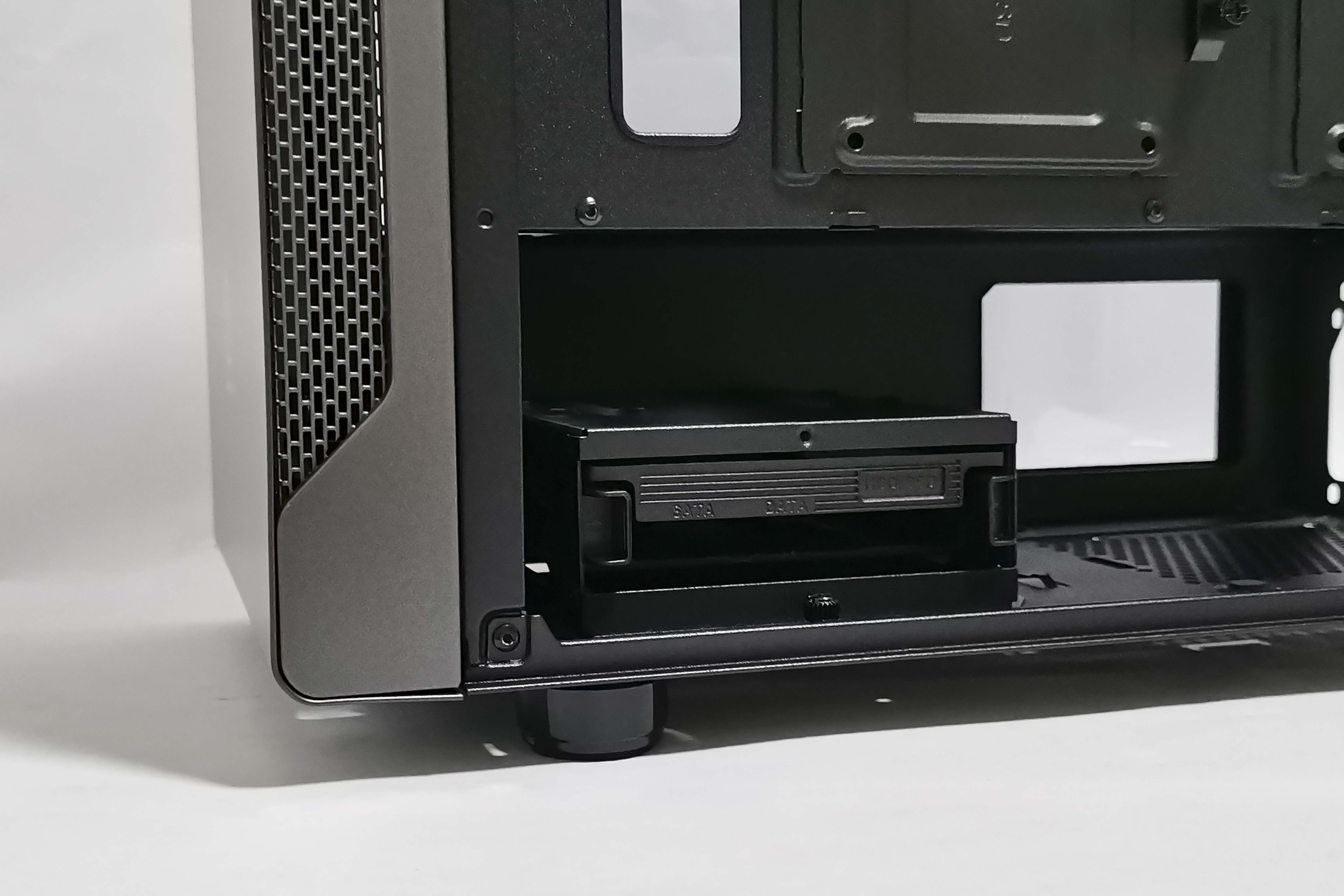

电源仓旁边是一个抽屉式的硬盘仓,支持一个3.5寸和1个2.5寸硬盘。硬盘仓是可以拆卸的,可以替换成3层硬盘笼子,或者作为电源的线材收纳仓。

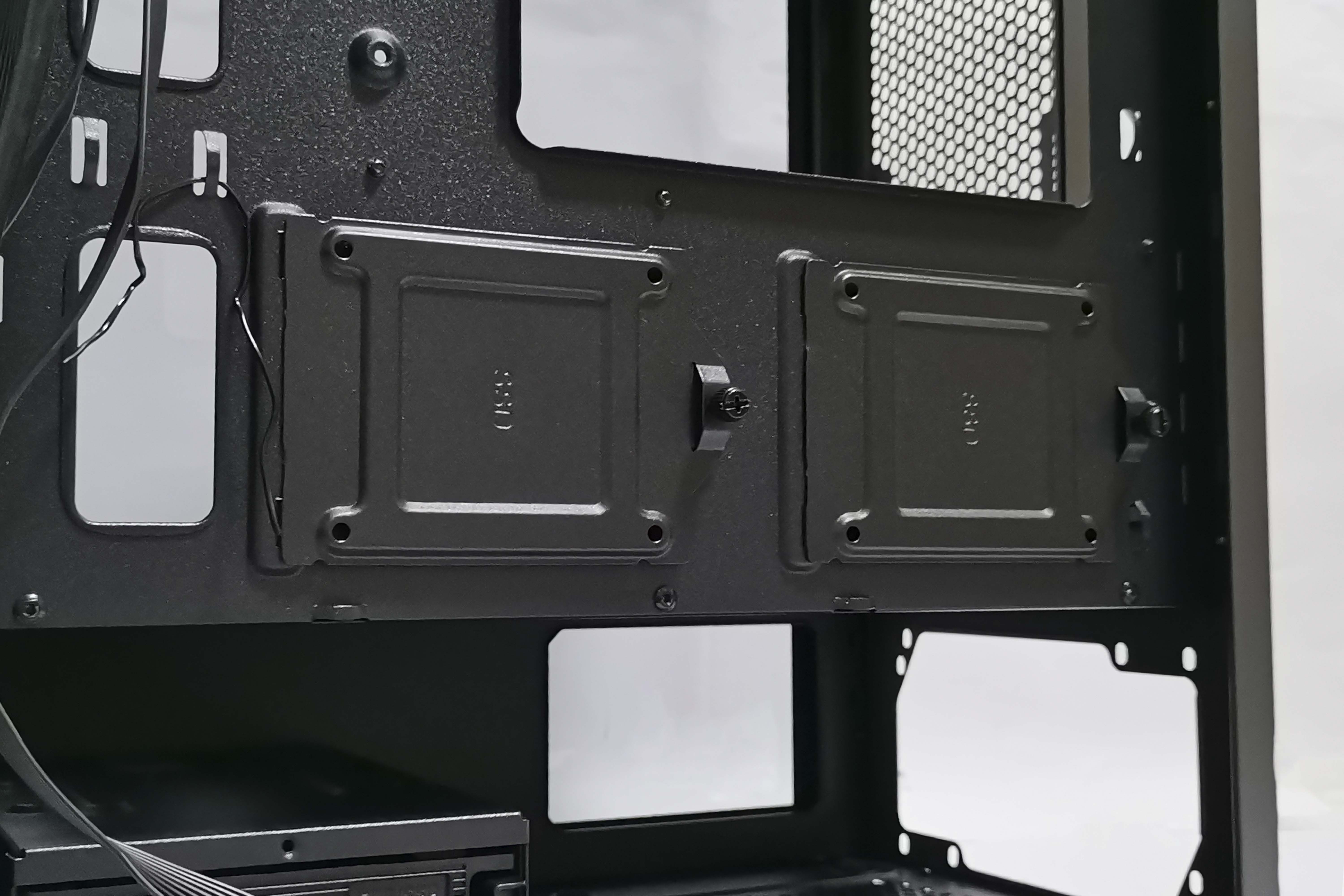

背板上还能看到两个SSD硬盘仓,也就是说一共能安装4块硬盘,对于matx板子来说,是非常豪华的配置了。

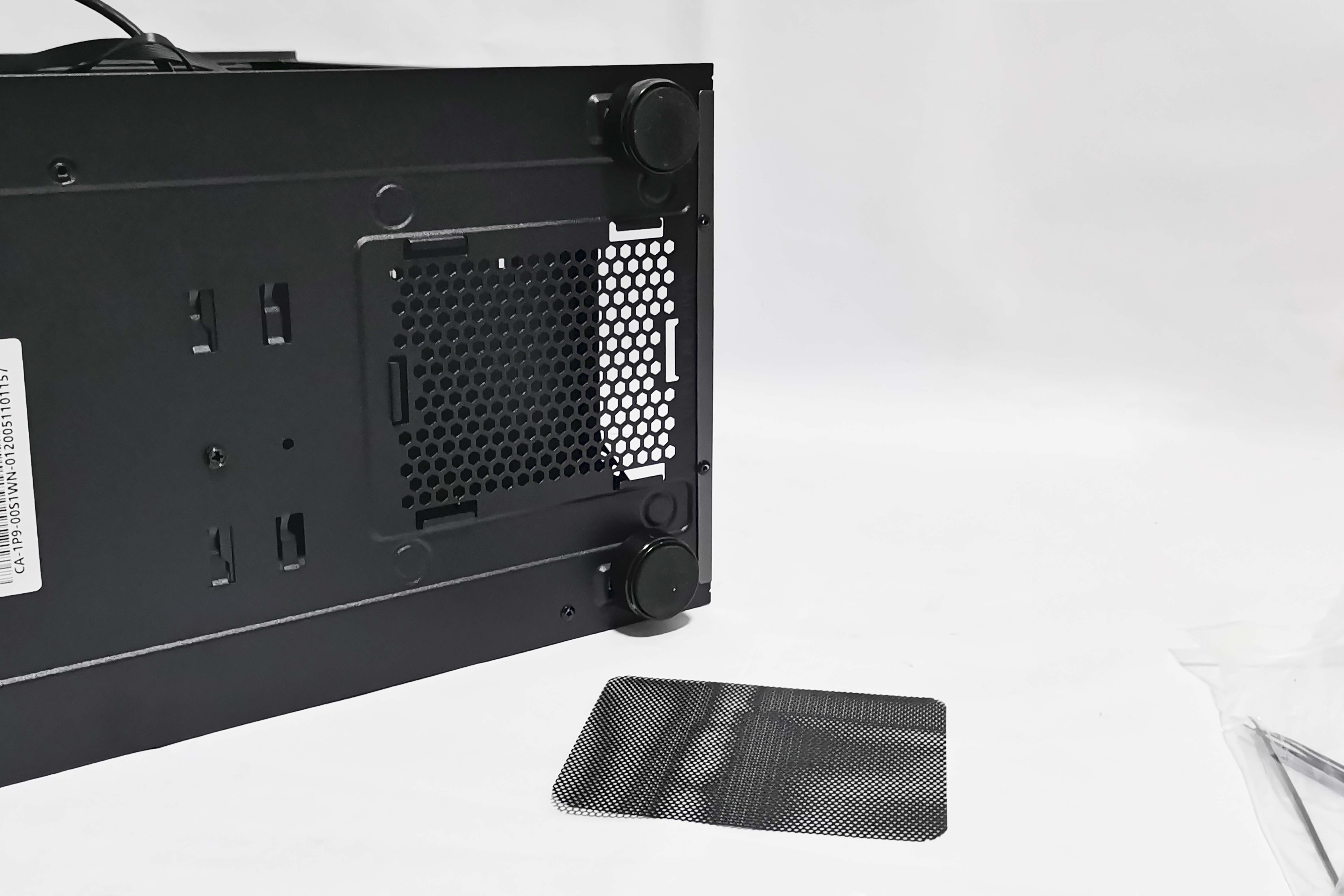

底部是四个圆形脚撑,带有缓冲海绵垫。脚撑是可以扭动调节高度的,能进行小范围的调平。
电源仓散热孔也有防尘滤网,还是双层设计的。

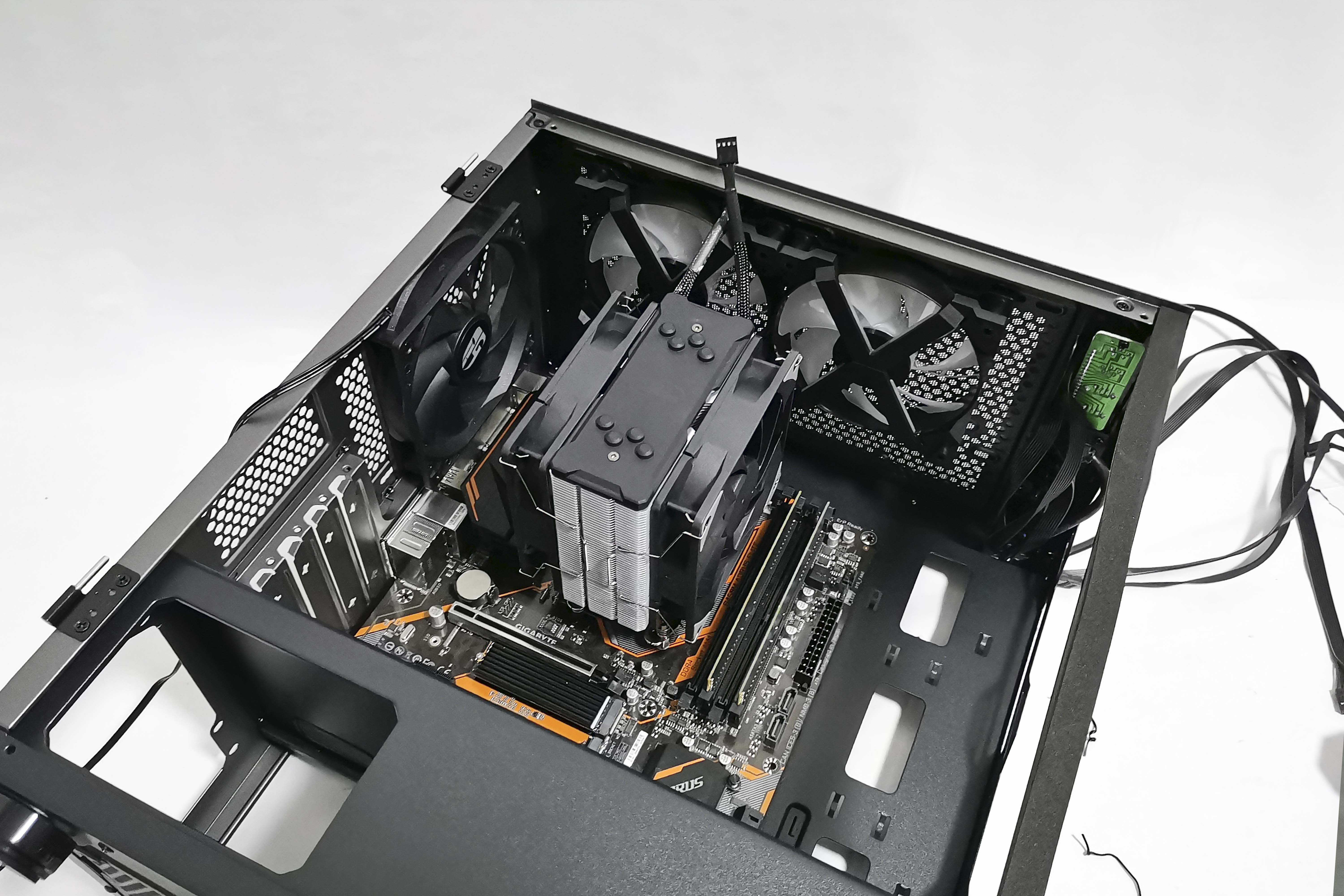

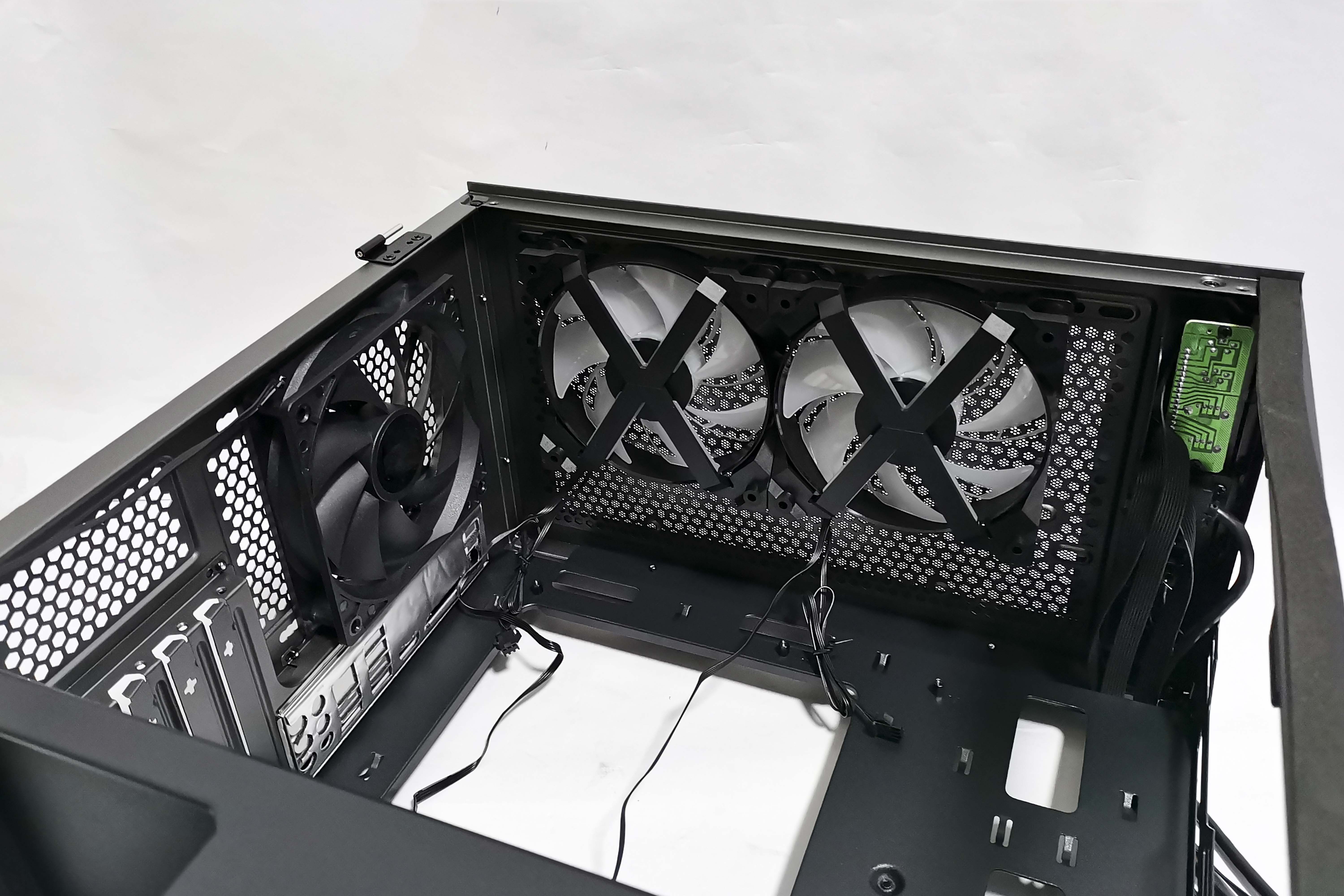

安装三大件之前,先安装上了后背以及顶部的风扇。
机箱兼容MATX和ITX主板,内部铜柱厂商已经预先安装后,塞入硬件的三大件拧紧螺丝即可。

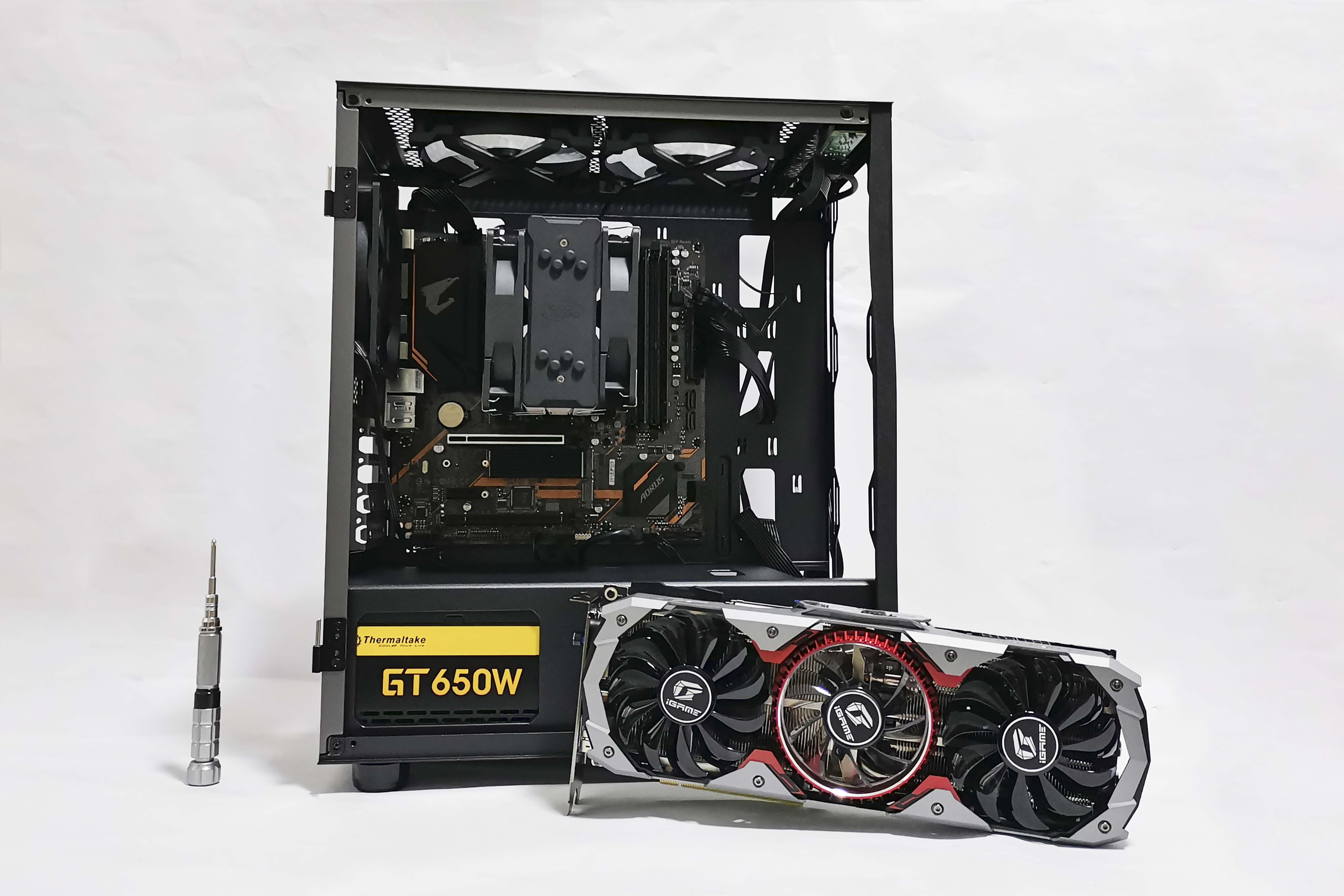

尝试下高性能显卡加低端处理器的搭配,显卡使用了七彩虹RTX2080 super AD OC版显卡。
3风扇显卡也能塞进去,机箱的设计很巧妙了。

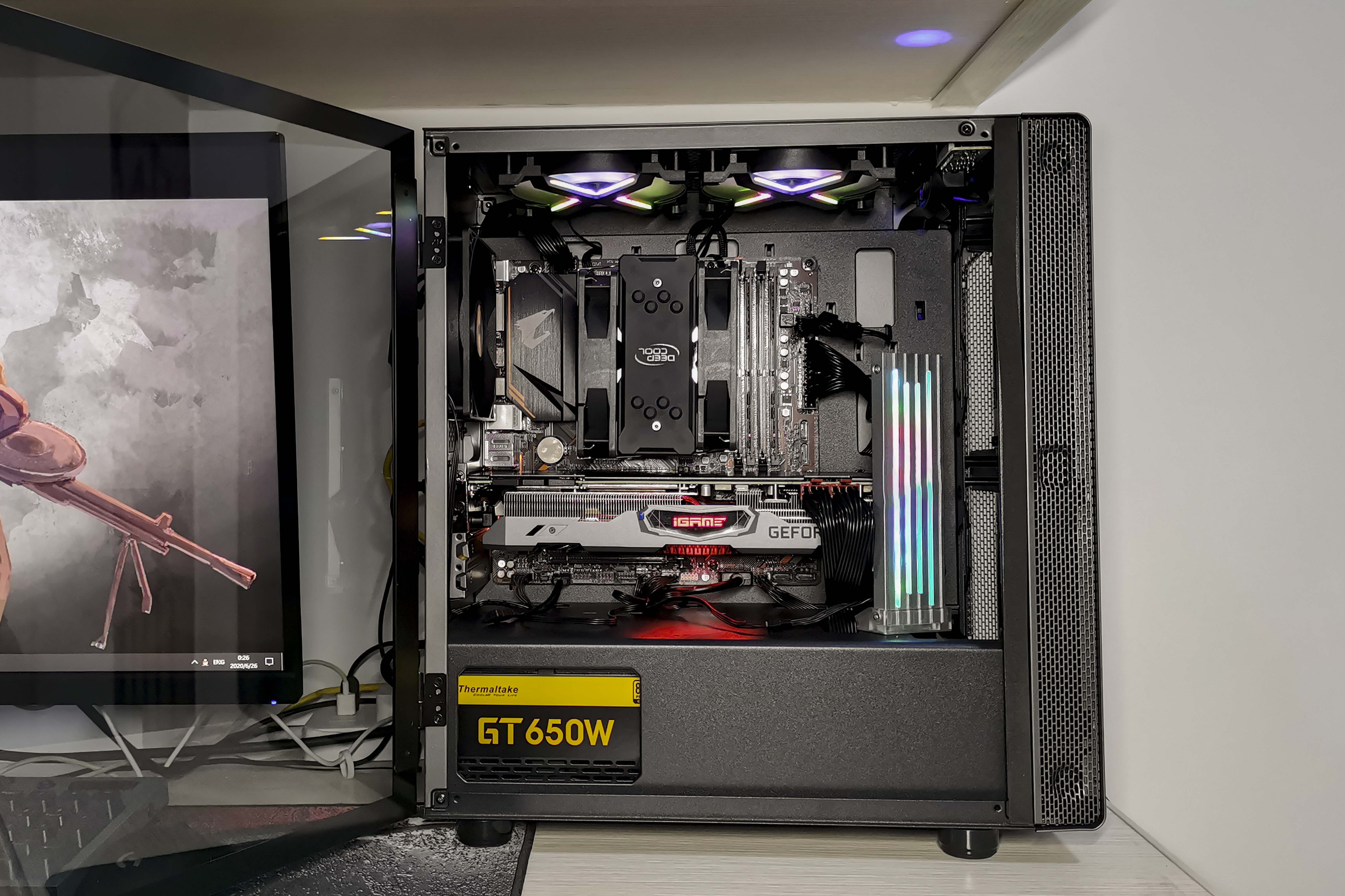

盖上钢化玻璃侧板,至此主机的安装算是完成了。

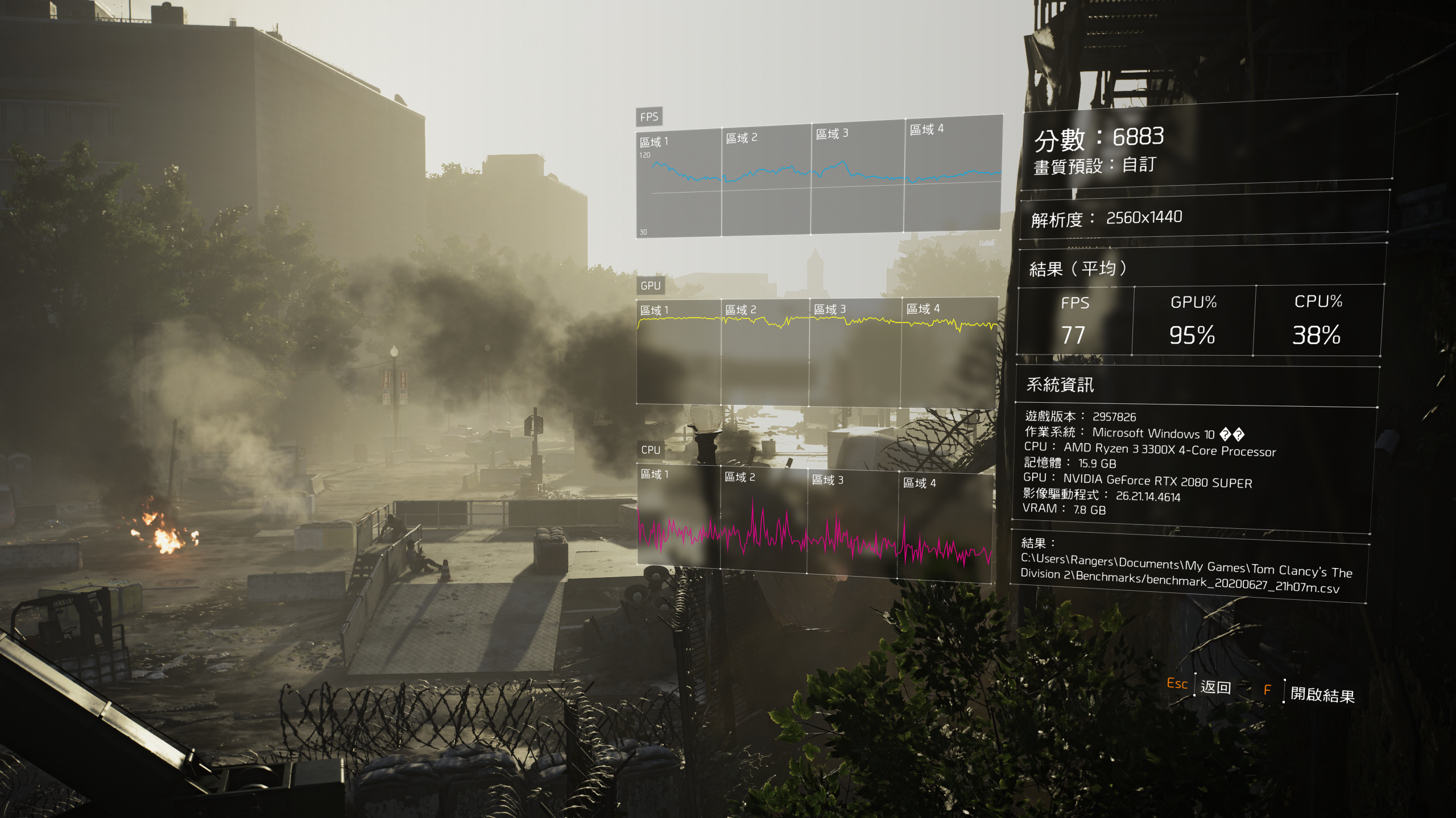

实际跑分结果如图所示,显卡跑分并没有被3300x拖累。七彩虹RTX2080s能在Fire Strike Extreme跑出13176的分数,是RTX2080s显卡的平均水平。

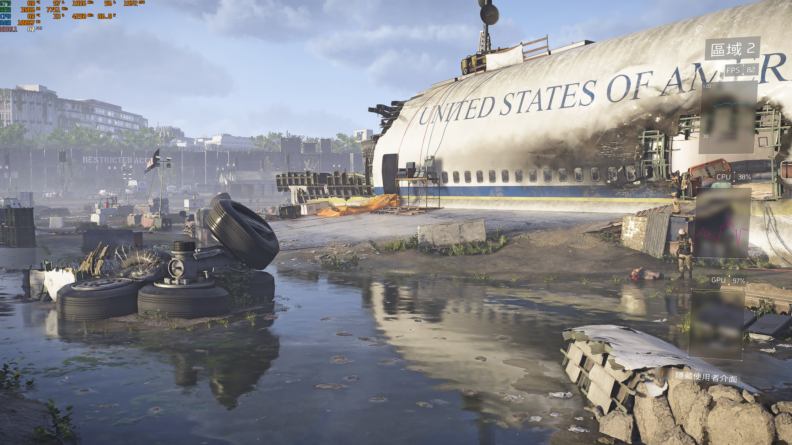

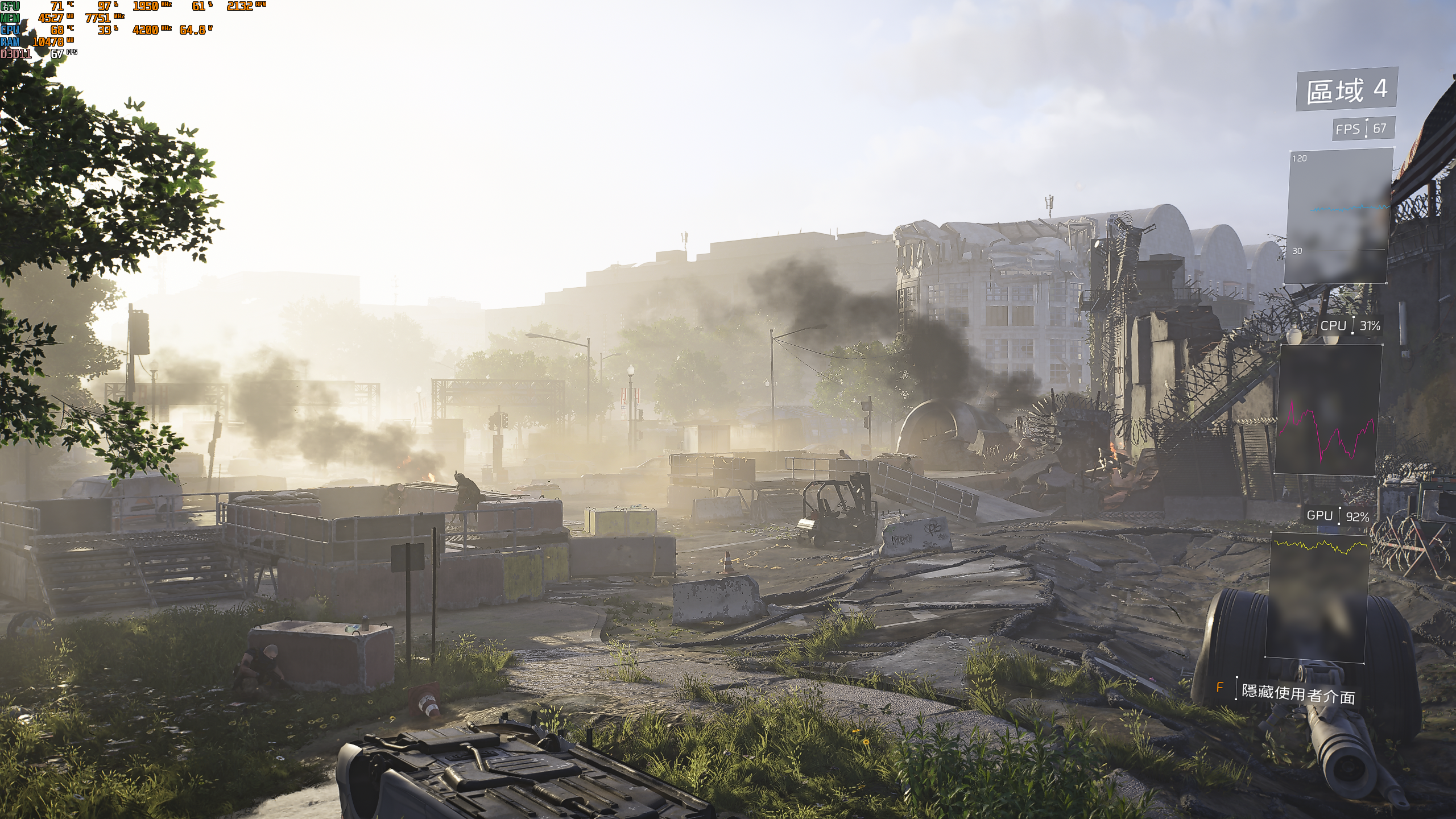

游戏实测方面,全境封锁2测试结果显示,处理器的占用率还不到50%,倒是显卡的占用率去到了95%。说明新游戏来说,瓶颈完全不在于处理器,而是显卡。娱乐的话,低U高显完全是可行的。
温度方面cpu和gpu一般都在70度左右。

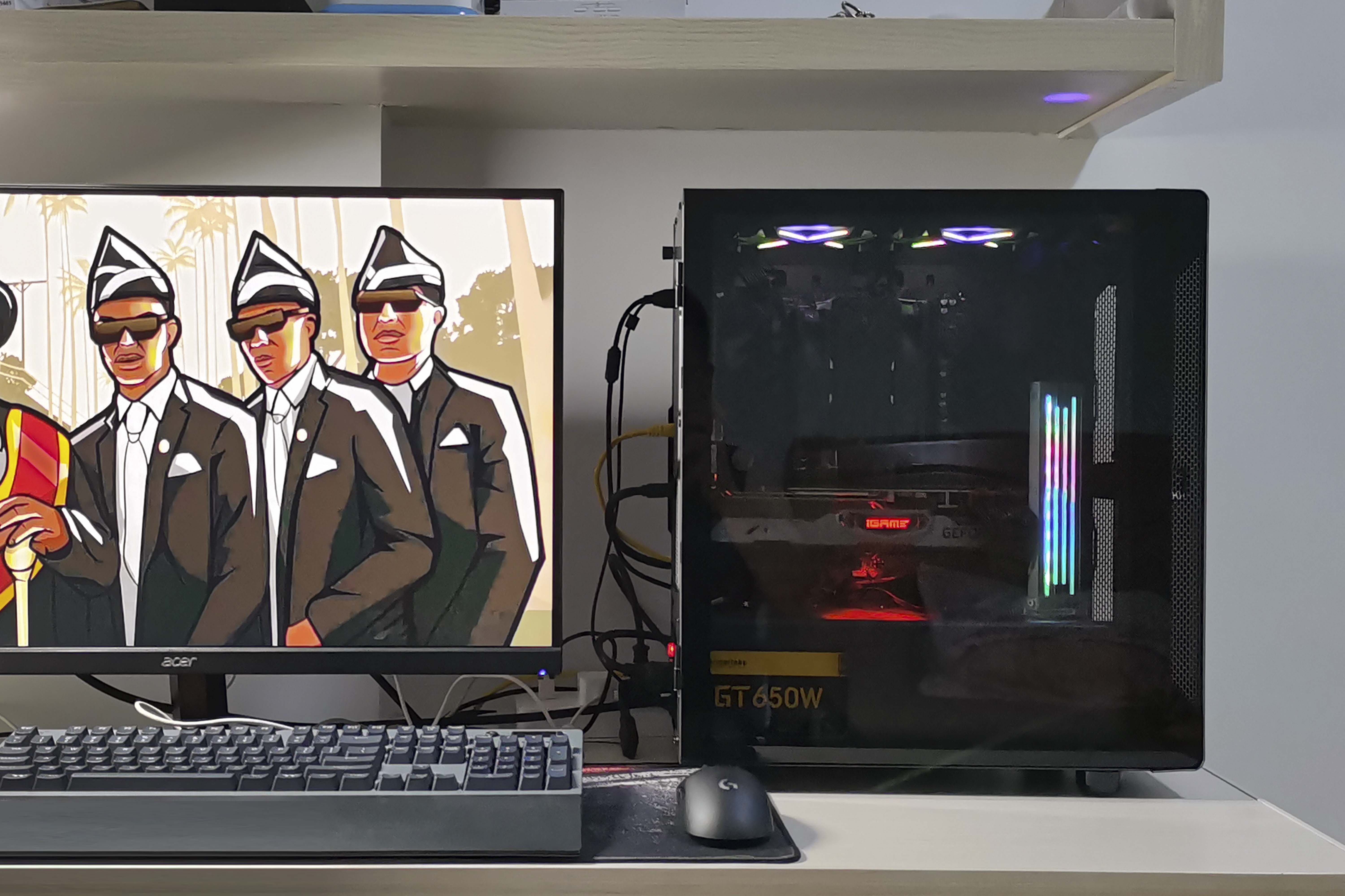

RGB灯从上往下照,更自然不突兀。
机箱内部积热严重的时候,还能很方便地打开侧透面板,手动加快机箱内部散热。
即使是钢化玻璃侧透面板的外观,TT启航者A1机箱也很大气,不会花里胡哨,作为HTPC摆放在客厅非常合适。设计合理,空间大。走线开孔多,理线方便。能安装200mm大风扇,散热性能强。侧开面板,使用方便。总的来说,在200元以内是一款性价比不错的机箱。
