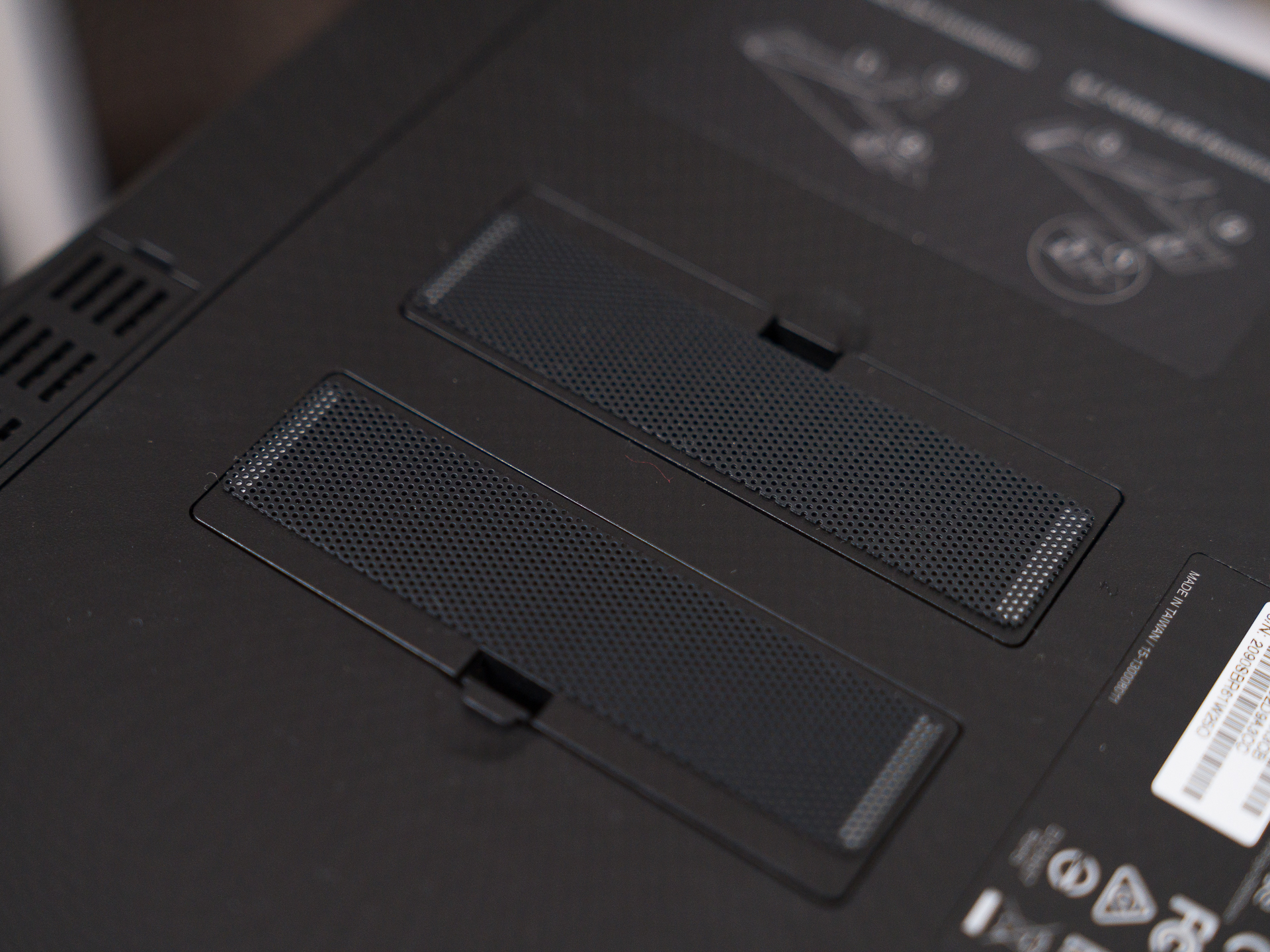

防尘滤网

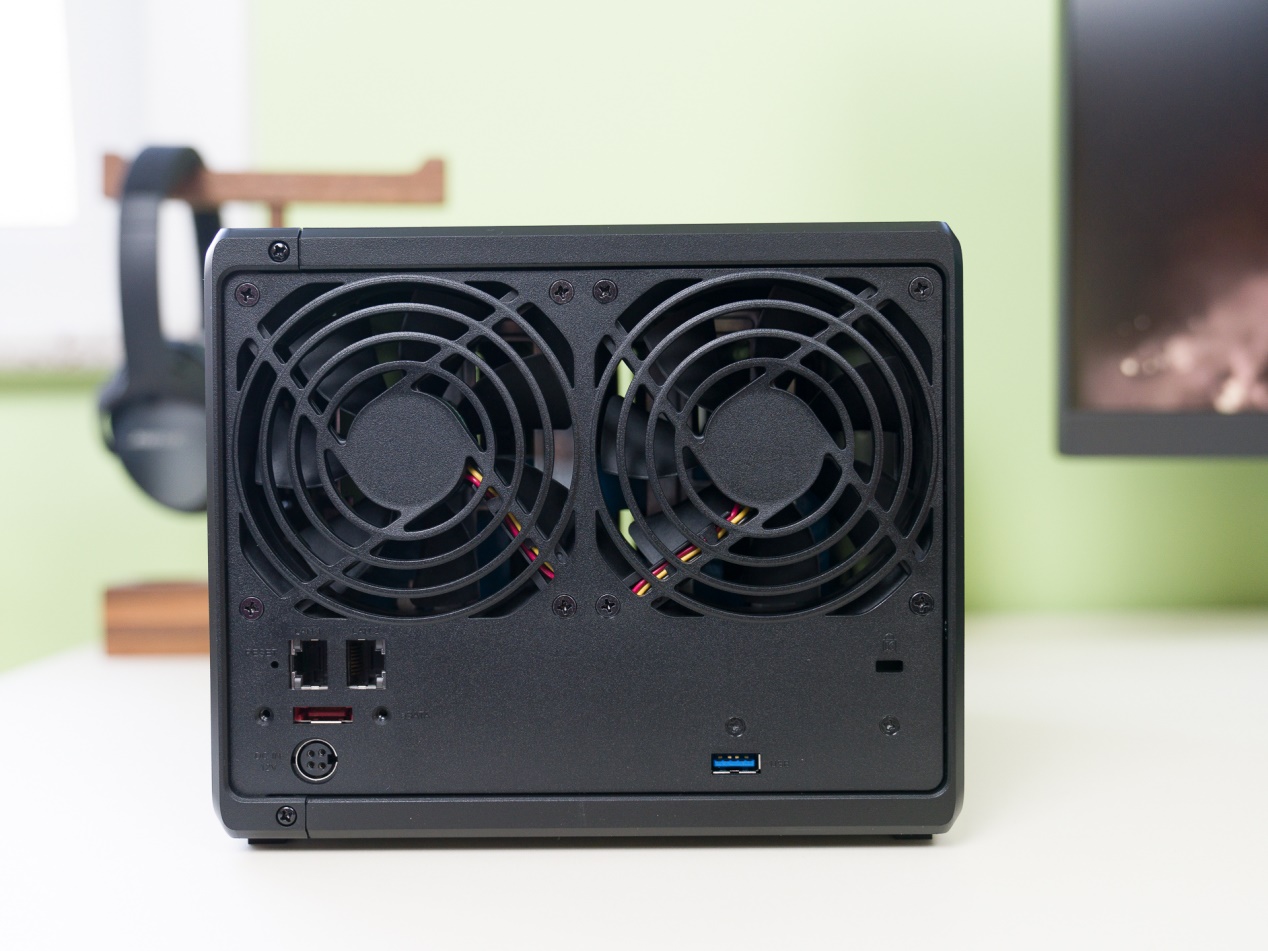

群晖DS920+背部两个9cm大风扇带来出色散热效果的同时,也加速了镂空logo、散热孔位等处的灰尘堆积,灰尘相对较重的北方更为明显,所以用过一段时间后,觉得防尘滤网还是有必要的。
适配DS920+的滤网包括1张前面板硬盘位滤网、2块侧面logo位滤网、3张底部滤网以及USB等接口的橡胶塞。
除了前面板硬盘位滤网是采用卡扣固定,其他滤网均采用3M双面胶黏贴的方式,个人认为不如磁吸式方便,强迫症患者需谨慎,要不贴歪了难受。

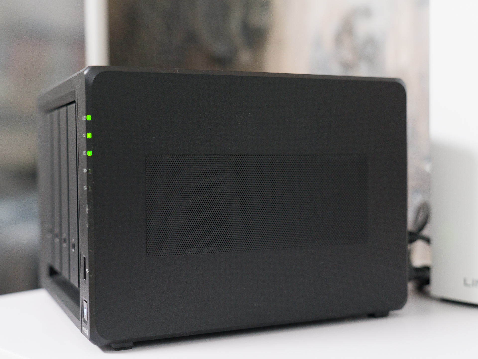

贴好之后,两侧logo就不明显了,不过可以有效减少灰尘进入机身,底部可以贴在SSD扩展位。
都装好之后效果还可以,前滤网的黄色边框蛮醒目的,并不会因为装了防尘滤网对群晖DS920+的外观产生影响,相反还有一点提亮的效果。
总体来说,这套防尘滤网不算便宜,但用起来还算方便,个人认为把胶贴变为磁吸方式会更好些,对于动手能力强的小伙伴,也可以DIY,成本会降低不少。有效减少灰尘进入机身,对于保证NAS的稳定性、可靠性也是有帮助的。

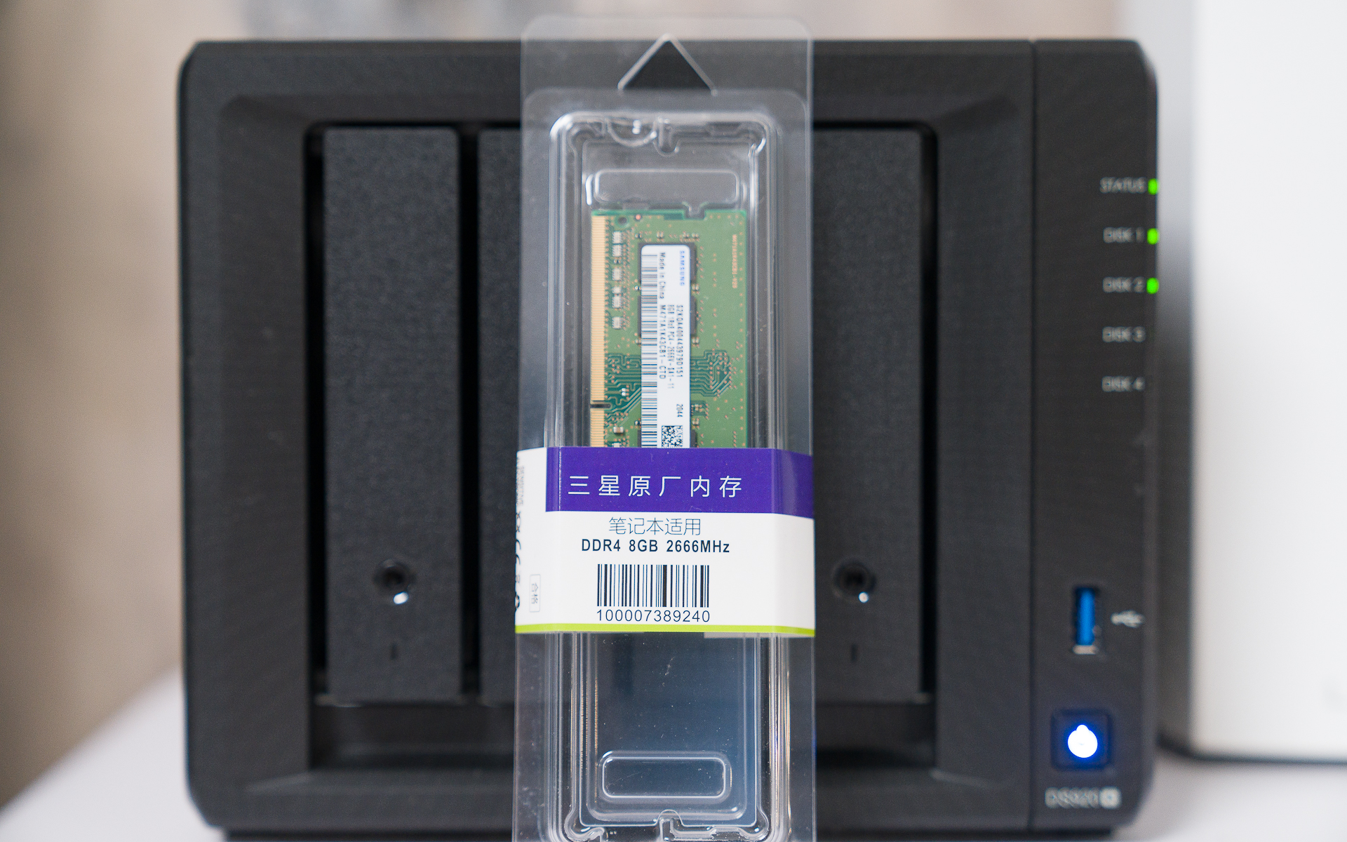

群晖DS920+标配4GB板载内存,虽然Intel J4125参数信息里表明最大支持8GB内存,但很多大佬尝试扩展8GB、16GB也是OK的。但有一个问题就是,群晖明确说明使用非 Synology 内存模块,Synology 将不会提供全面的产品保证或技术支持,而且,DS920+对于内存的兼容性一般。

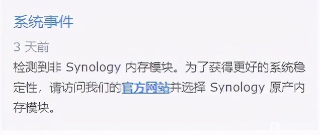

插入不兼容的内存后,会弹出“检测到非Synology内存模块的提示”。
从目前大家反馈的情况看,三星 8GB和16GB、金士顿 16GB 骇客神条、英睿达个别型号都是可以支持的,可以确定比较稳的是三星和金士顿的条,我选的是三星单条8G 2666MHz的。
安装还是很方便的,抽出硬盘支架,将内存对位插入卡进即可,全程免工具,十分方便。

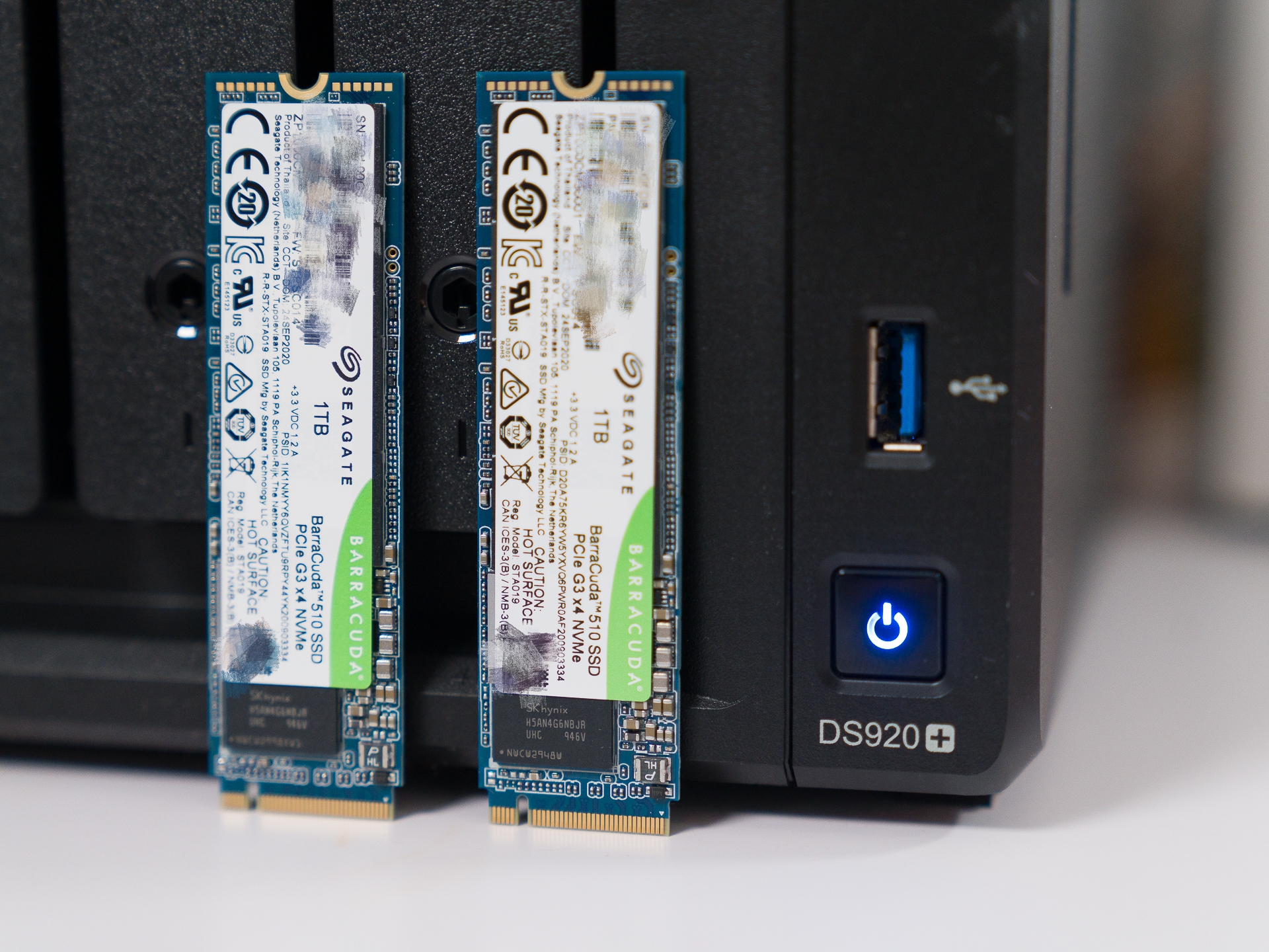

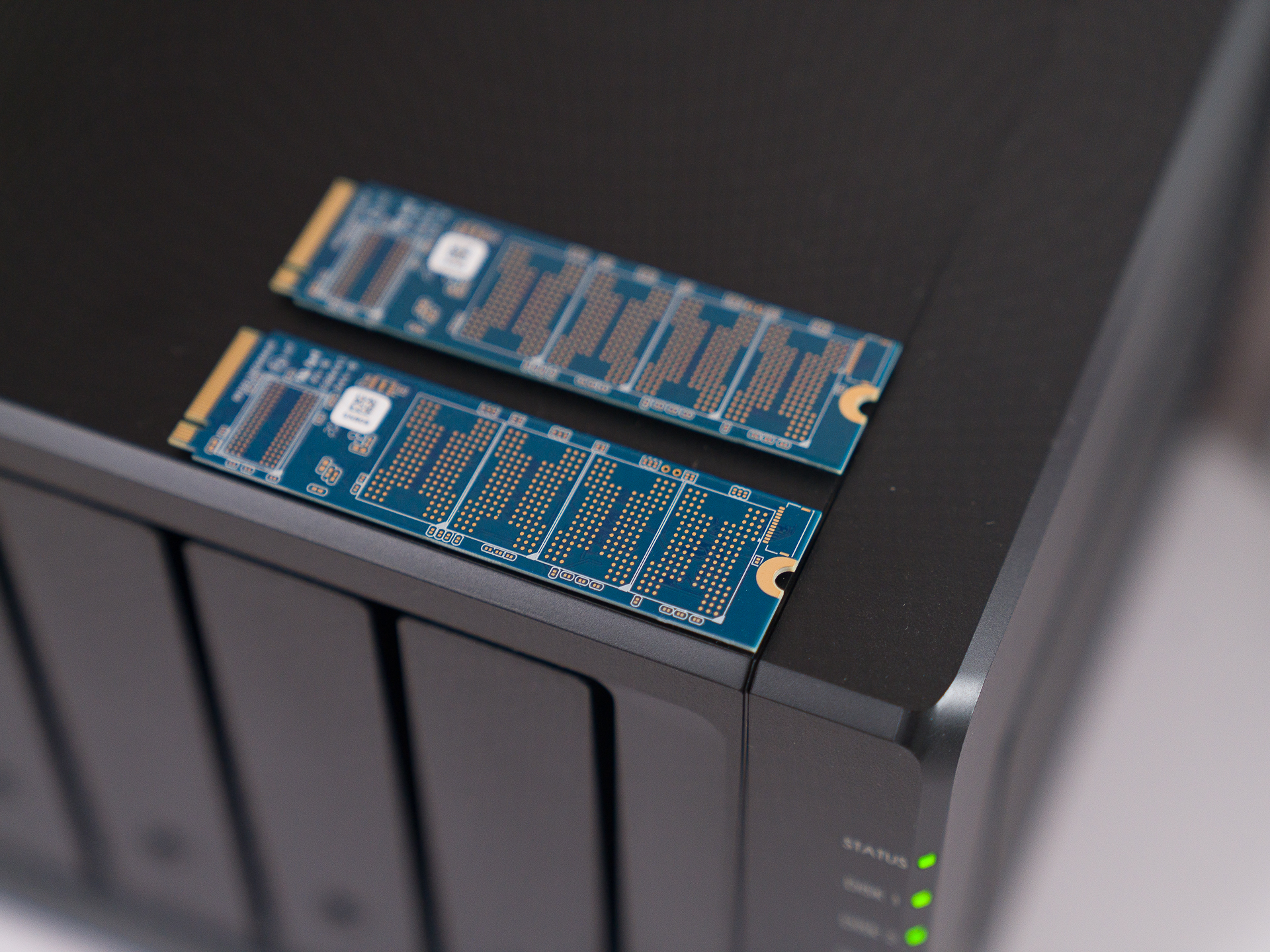

群晖DS920+可以通过扩展M.2 SSD来提升整机的I/O响应速度,所以如果追求使用体验的话,扩展M.2 SSD还是比较有必要的。
SSD方面,因为自己主机的主硬盘一直使用希捷酷玩510,整体性能、稳定性表现相当理想,所以这次群晖DS920+扩展SSD缓存,我选了两块 1TB的希捷酷鱼510。
希捷的产品线十分丰富,包括定位个人或家庭的日常使用的酷鱼;定位专业NAS应用的酷狼;定位满足高端玩家、专业需求的酷玩;定位7*24全天候视频录制,针对DVR、NVR优化设计的酷鹰以及安全高速的企业级产品。
主要面向个人与家庭存储需求的酷鱼,价格比酷玩更实惠,性能也足以满足NAS的使用需求。常规的2280规格,支持PCIe 3.0*4,标称最高读写速度达到3400MB/s,希捷产品的性能还是很靠谱的。
希捷酷鱼510采用蓝色PCB板,单面PCB设计令其具有出色的兼容性,用于升级笔记本硬盘也是个不错的选择,即使空间要求较高的轻薄本,也可以轻松搞定。
1TB版本的酷鱼510总写入字节数达到640TBW,平均故障时间高达180万小时,即使应用在NAS 7*24小时连续运行的环境,也不用过分担心其寿命,而且群晖的SSD 缓存功能是用于提升设备的I/O响应速度,提升用户体验。

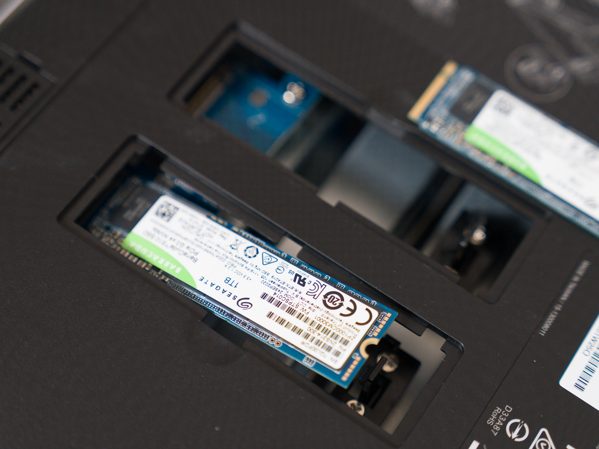

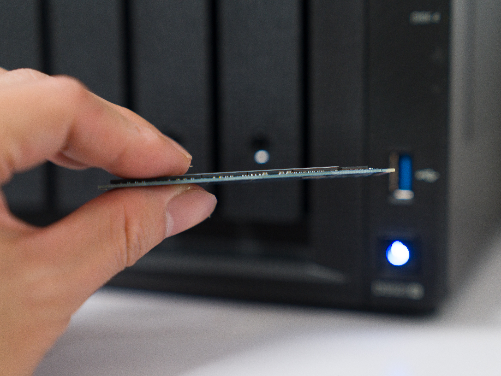

群晖DS920+的SSD安装位同样采用免工具设计,将SSD对位插入以后,无需像电脑安装那样通过螺丝固定,而是通过拨动另一侧的限位卡扣实现SSD的拆装,依然是全程免工具,方便。

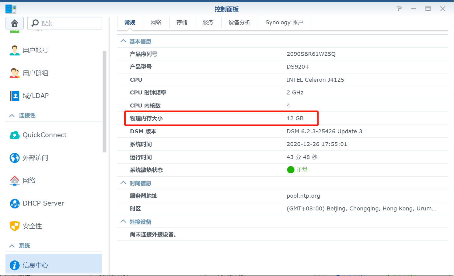

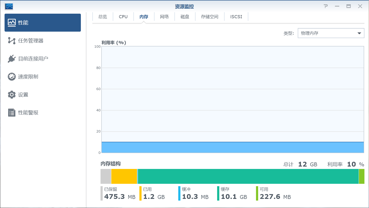

扩展完内存之后,从控制面板可以看出顺利识别到12GB物理内存。由此可见,如果想给群晖扩展内存的话,三星内存算是一个比较稳妥的选择。
目前状态下,内存利用率仅为10%,后期进一步折腾还是有比较大的空间的,资金充裕或折腾能力强的小伙伴们也可以一步到位选择16GB的内存。

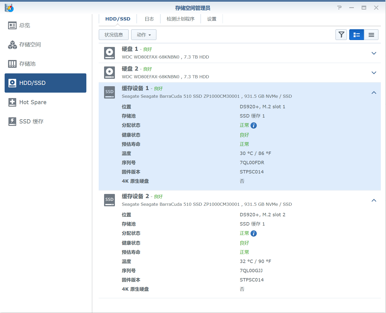

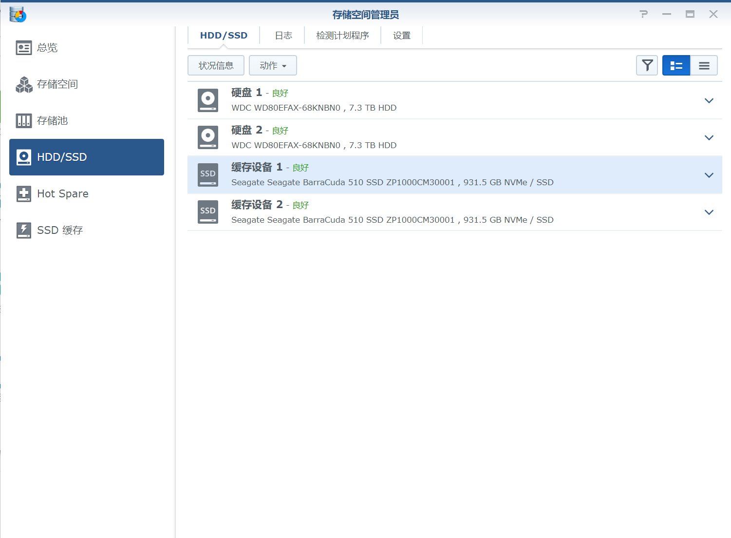

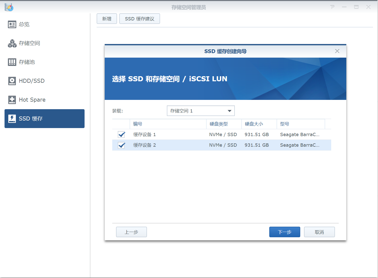

从存储空间管理员可以查看到两块用于缓存的希捷酷鱼510 SSD已经被识别出来。点击可以查看两块硬盘得详细状态情况,包括健康状态、寿命预估、温度等信息,我们可以实时了解硬盘得寿命,保证数据安全及使用体验。

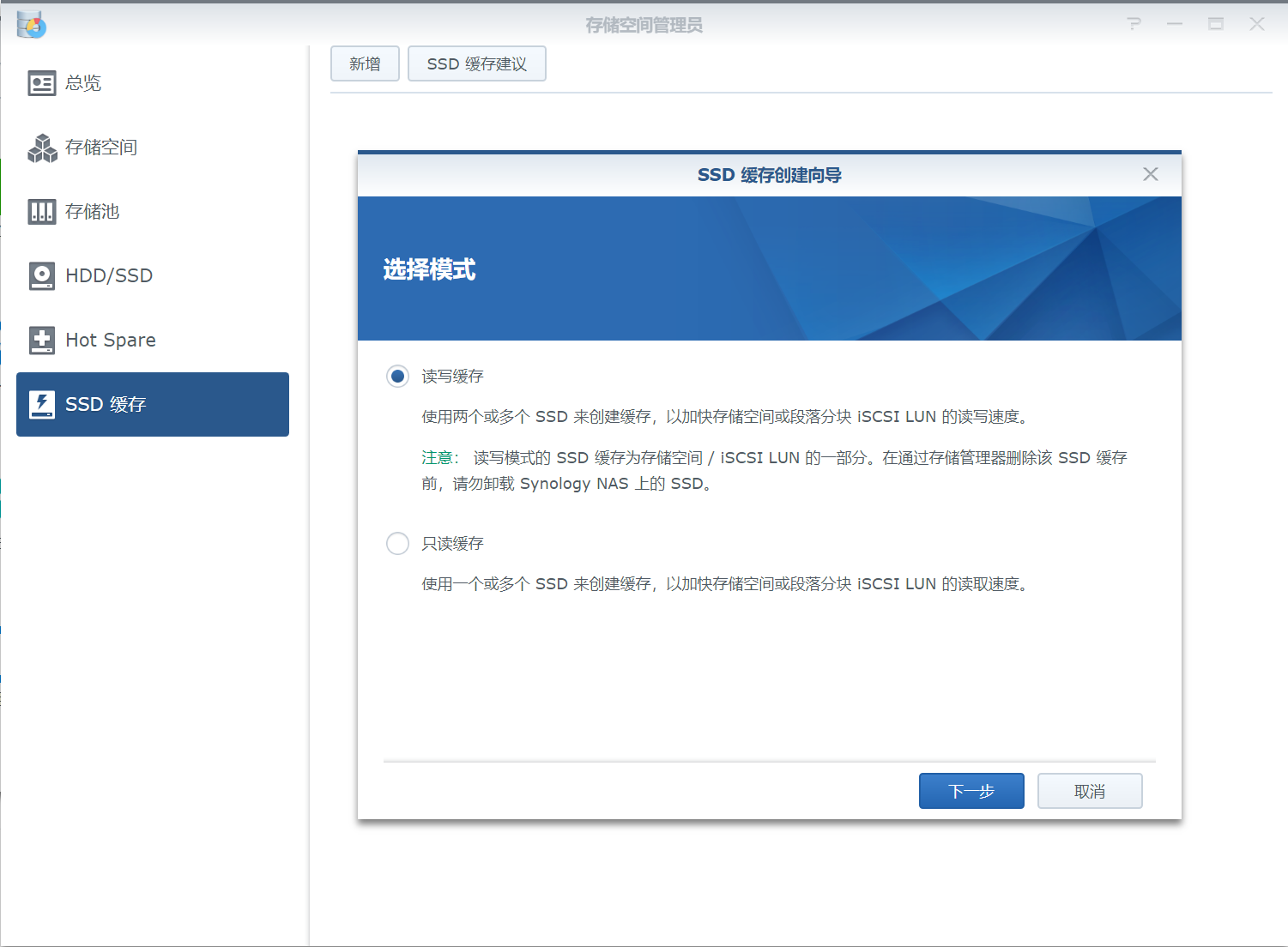

要建立SSD缓存的话还要几步简单的设置,首先选择需要的缓存模式,包括读写缓存和只读缓存两种。
选择要应用的缓存设备,插了2块SSD当然就都选上了!

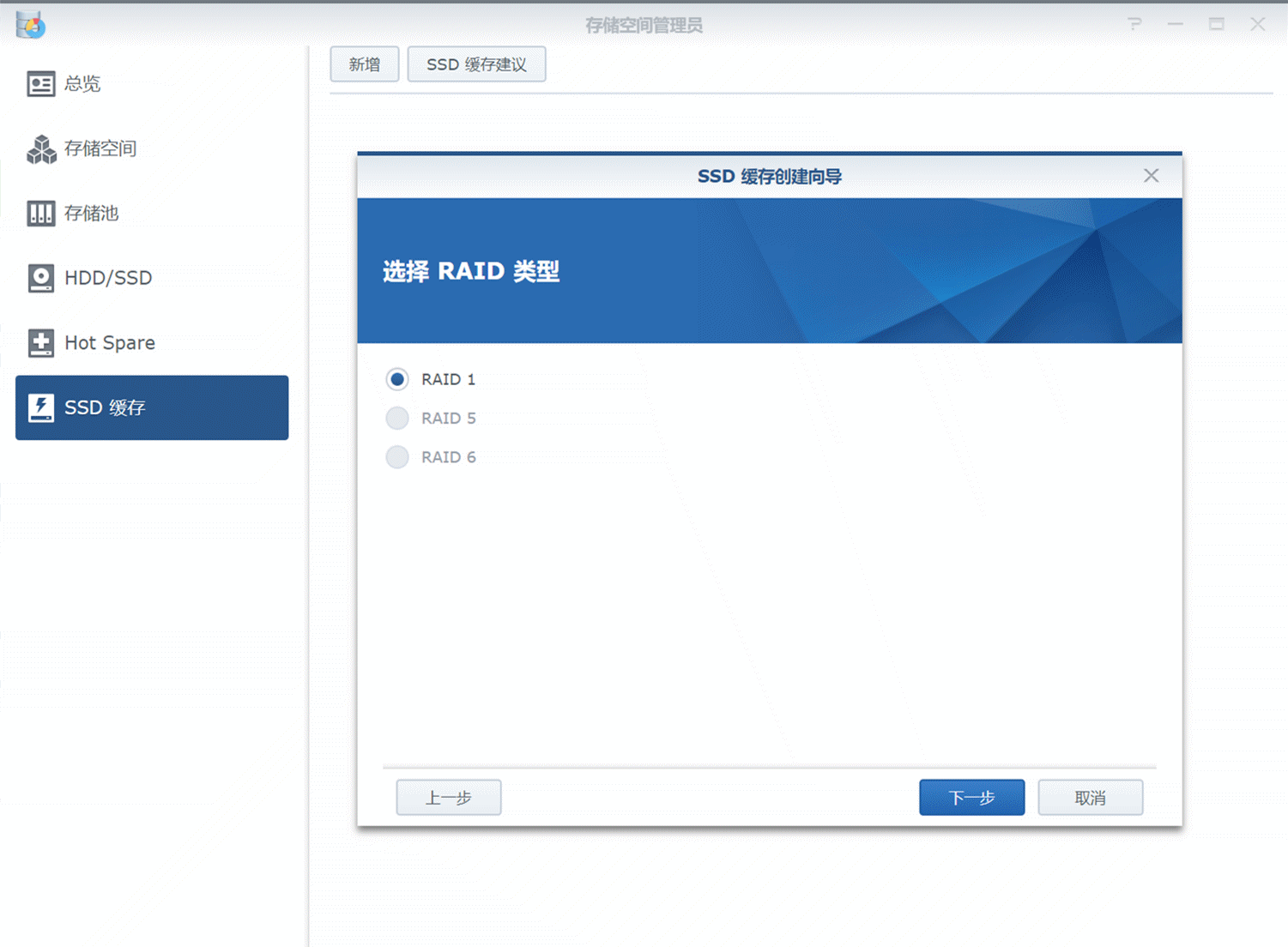

之后设置RAID类型、分配缓存大小等步骤俺不就搬即可,分配缓存越大,消耗的内存越大,不过基本可以忽略不计。
整个过程完成之后,便可以查看到SSD缓存的运行状态了。升级SSD缓存充分利用了这台群晖DS920+的扩展槽位,令I/O响应速度得到有效提升,整体性能得到充分释放。
