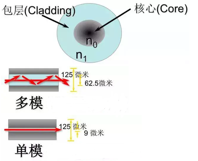

单模光纤: 光纤,它只以一种模式传输光信号。一般有G.652、G.653、G.654、G.655,等等。单模光纤百兆信号的传输距离可达数十公里。单模光纤,只传输主模,也就是说光只沿着光纤/的内芯传输,而单模光纤的传输带非常宽,因为完全避免了模式散射,所以适合大容量长距离光纤通信,使用的光波长为1310nm或1550nm。 多模光纤: 光纤,可传输各种模式的光信号,为G.651级,可分为OM1、OM2、OM3、多模光纤传输100米信号的最长传输距离为2公里。多模光纤,在一定的工作波长下,有多种模式在光纤,这种光纤,被称为多模光纤,由于色散或像差,这种光纤,传输带宽窄,传输容量小,距离短。 二 光纤网络的优缺点 优点: 1、不会产生电磁波,幅射和能量,不受电磁波,幅射和其他电缆干扰。是绝缘体。 2、体积小,重量轻,高带宽(理论传输达2.56Tb/S) 3、长距离传输。(单膜可达120km) 4、不会报废,材料资源丰富。故障检测容易。 缺点 1、光纤性质脆,需要适当地涂敷加以保护。此外,为了保证能承受一定的敷设张力,在光纤结构上也需要多加考虑。 2、切断和连接光纤时,需要高精度地切断接续技术,这在电缆连接时是没有的。 3、分路耦合不方便。 4、光纤不能输送中继器所需要的电能。 5、弯曲半径不宜太小。 三、常用光通信波段 光纤布线中使用光波的几个波段: 800nm~900nm短波波段; 1250nm~1350nm长波波段 1500nm~1600nm长波波段。 多模光纤运行波长为850nm或1300nm, 而单模光纤运行波长则为1310nm或1550nm。 四、光纤结构

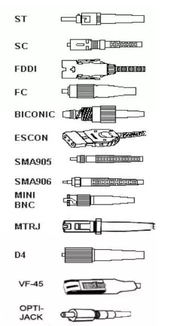

常用光接头类型
下图为常见的接头类型
