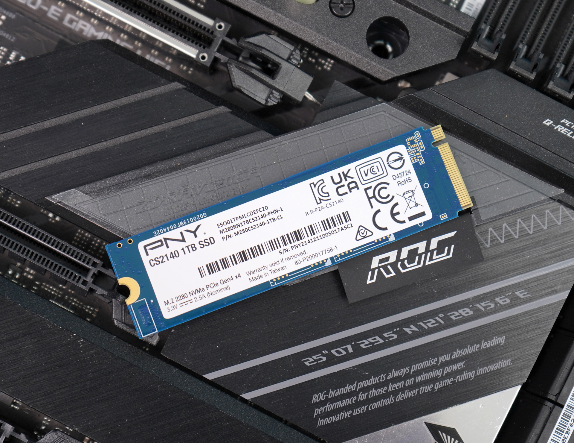

PNY CS2140 PCIe 4.0 SSD是不带散热片的。正面只贴了标签,上面有PNY品牌LOGO,右上角有型号信息。而标签的下面就是主控和闪存芯片。
不带散热片影响不大,毕竟现在主流到高端的主板几乎都在M.2插槽配了散热装甲,带了可能还要拆掉。

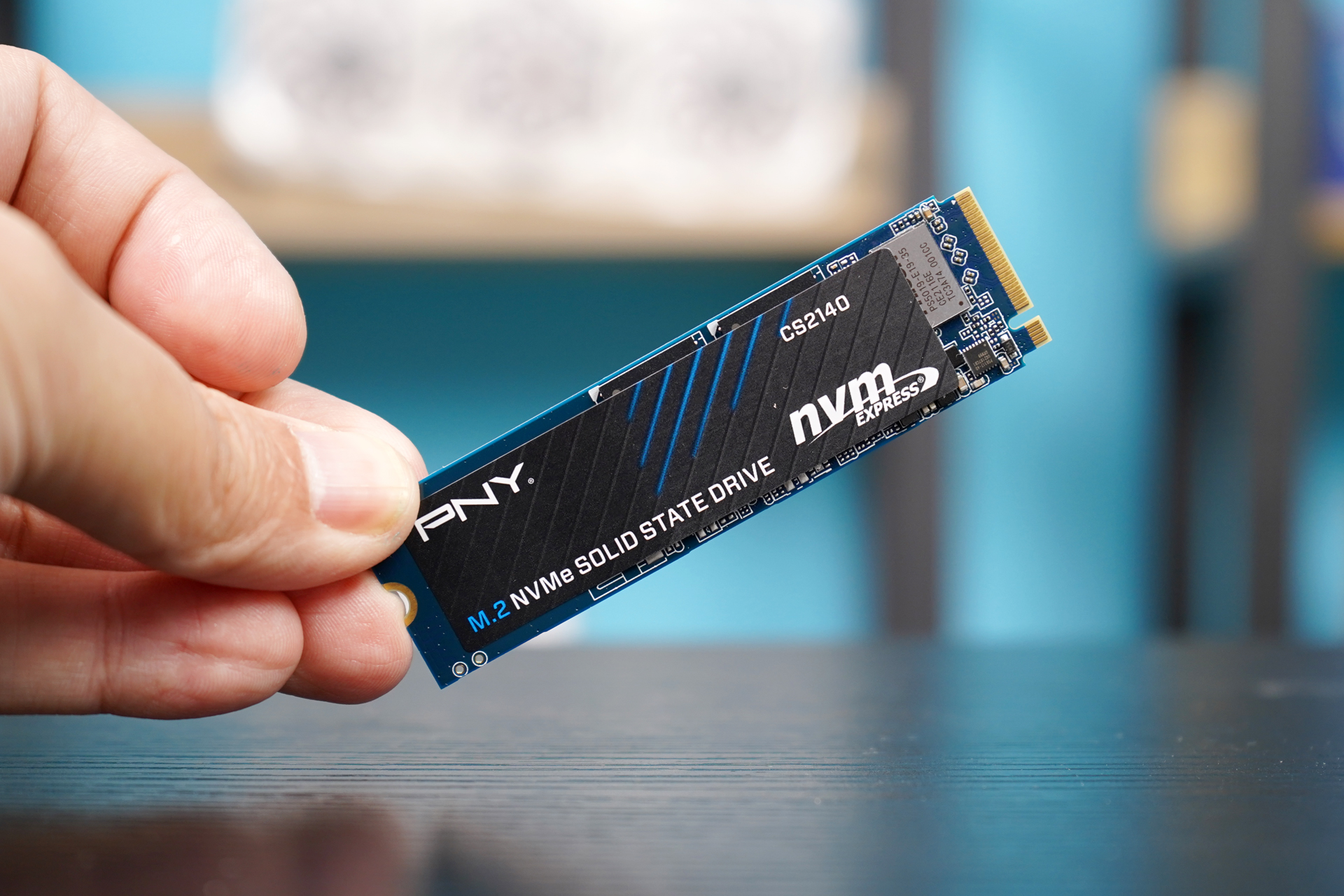

SSD尺寸为标准2280,常见的80mm长度。单面芯片布局,也让它够薄,不仅兼容台式机,笔记本安装也很轻松。

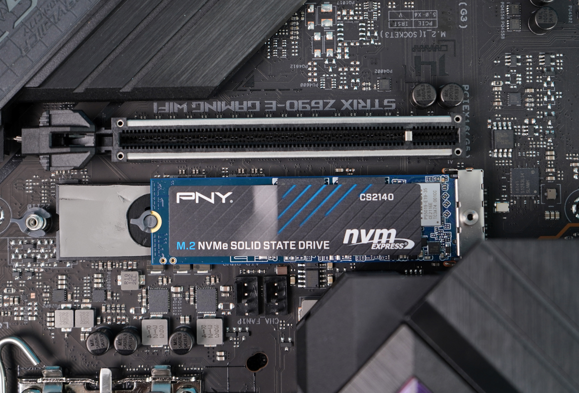

我现在使用的平台是12代酷睿i7-12700K+ROG STRIX Z690-E主板。这块主板有三个M.2插槽,第一个是支持PCIe 5.0 x4,另外两个则支持PCIe 4.0x4。另外还赠送一个M.2扩展插槽,有两个PCIe 4.0 x4插槽位置。所以,这样的性能平台,怎么能够缺少一块PCIe 4.0 SSD呢?
将PNY CS2140 1TB PCIe 4.0 SSD装到ROG STRIX Z690-E主板上,来跑一跑大家关注的性能表现。

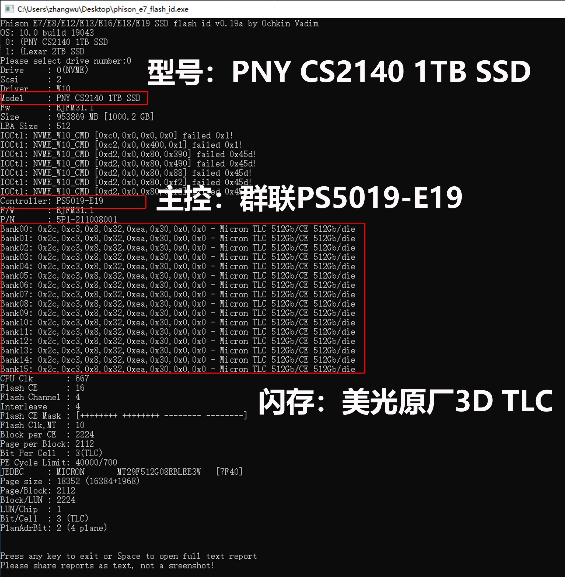

▲用Flash ID软件识别出PNY CS2140 SSD的主控与闪存信息。
主控采用了群联PS5019-E19,这算是一款入门级PCIe 4.0主控,只支持4通道,最多16CE,台积电28nm工艺制造,无需DRAM缓存,最大连续读写速度3750/3750 MB/s,最大随机读写IOPS 440K/500K。
闪存的话,则是美光原厂96层封装的3D TLC,这款闪存颗粒的品质不用多说,目前市面上很多型号的产品都在用它。原厂品质,五年质保,可以放心大胆使用。

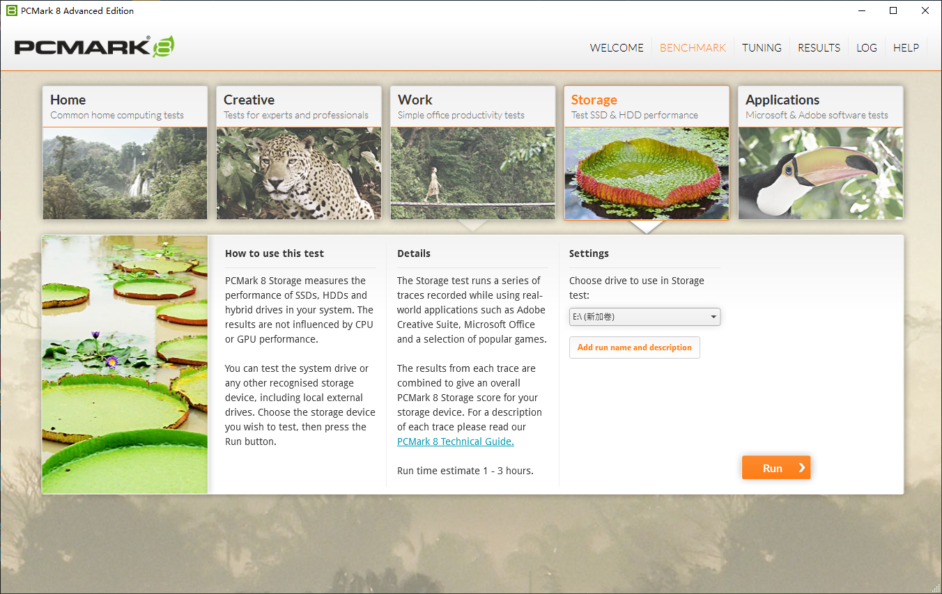

PCMark 8的测试项目更贴近家用、设计和办公,实用性强。记录-回放式的原理确保了其测试准确性。
PNY CS2140 1TB在PCMark 8存储测试中取得了5080的成绩,传输带宽接近600MB/s。虽是PCIe 4.0入门水平,但已属于PCIe 3.0 SSD中的旗舰水准。
