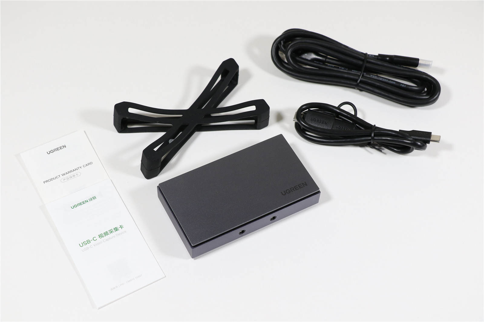

1-1 USB-C视频采集卡开箱
全家福:HDMI高清采集卡,HDMI数据线,Type-C数据线,硅胶保护套,说明书,质保卡。
照片是特写,实际上绿联采集卡个头小巧,大约跟一副扑克牌那么大。这是装上硅胶保护套之后的效果,可以防止在桌面滑动,避免磨损精致的铝合金外壳,也不影响散热。

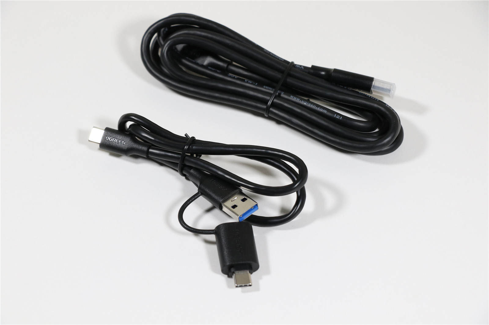

  • 随机附送一根HDMI线缆,用于连接视频源(游戏机、游戏笔记本等)和采集卡。其实我们还需要一个环出的HDMI线缆,用于从采集卡输出视频到显示器或电视机,方便监控画面。

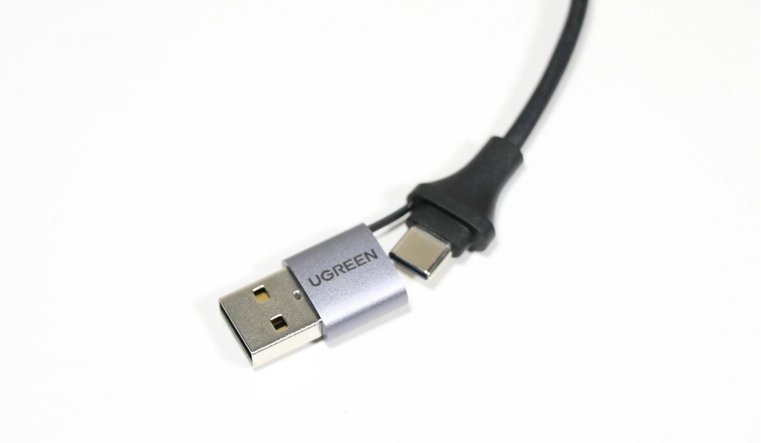

  • Type-C数据线很贴心地提供了Type-A与Type-C的转接头,方便连接到不同的电脑主机,将采集转换后的数据信号传送给电脑,进行录制或直播。

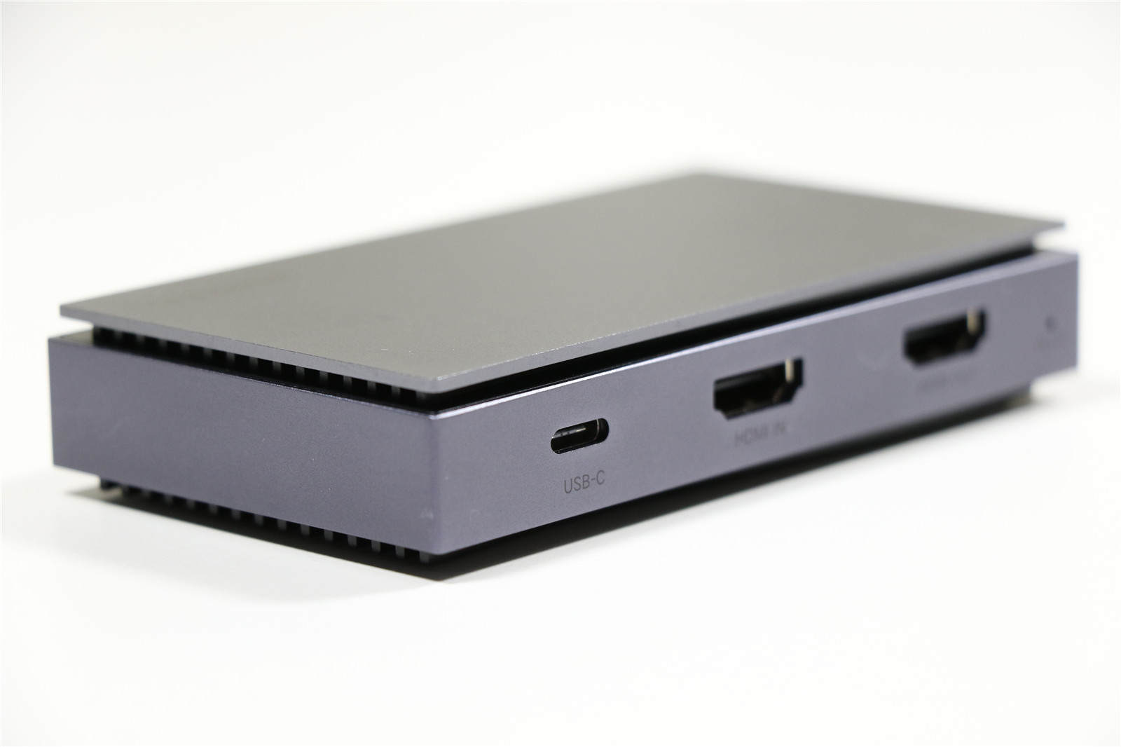

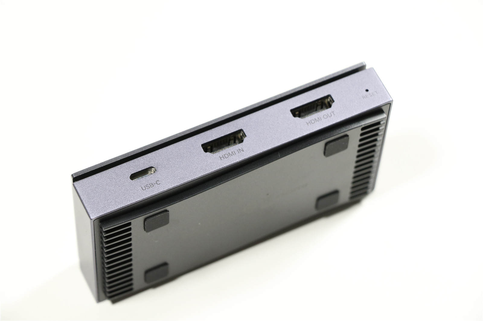

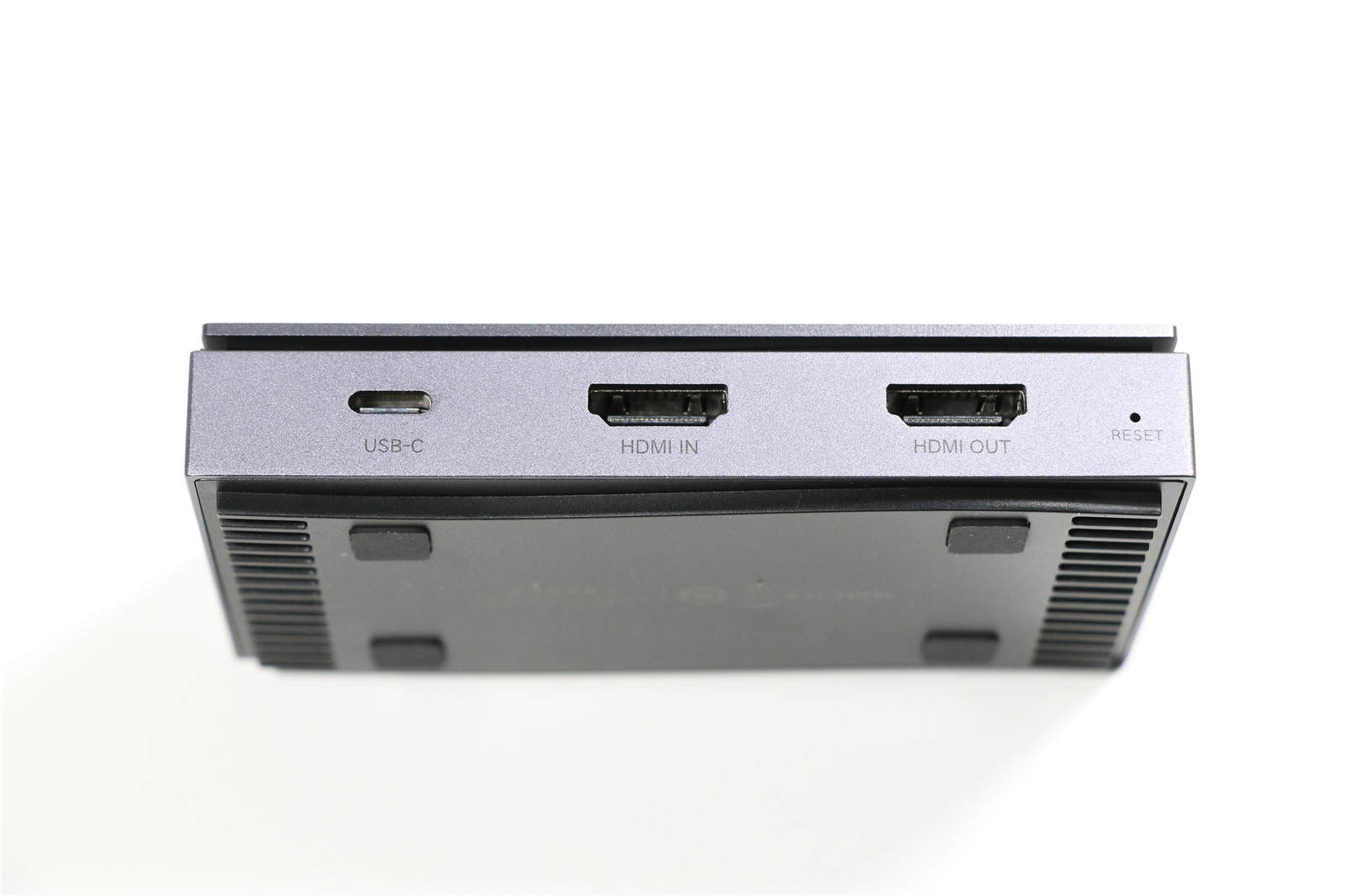

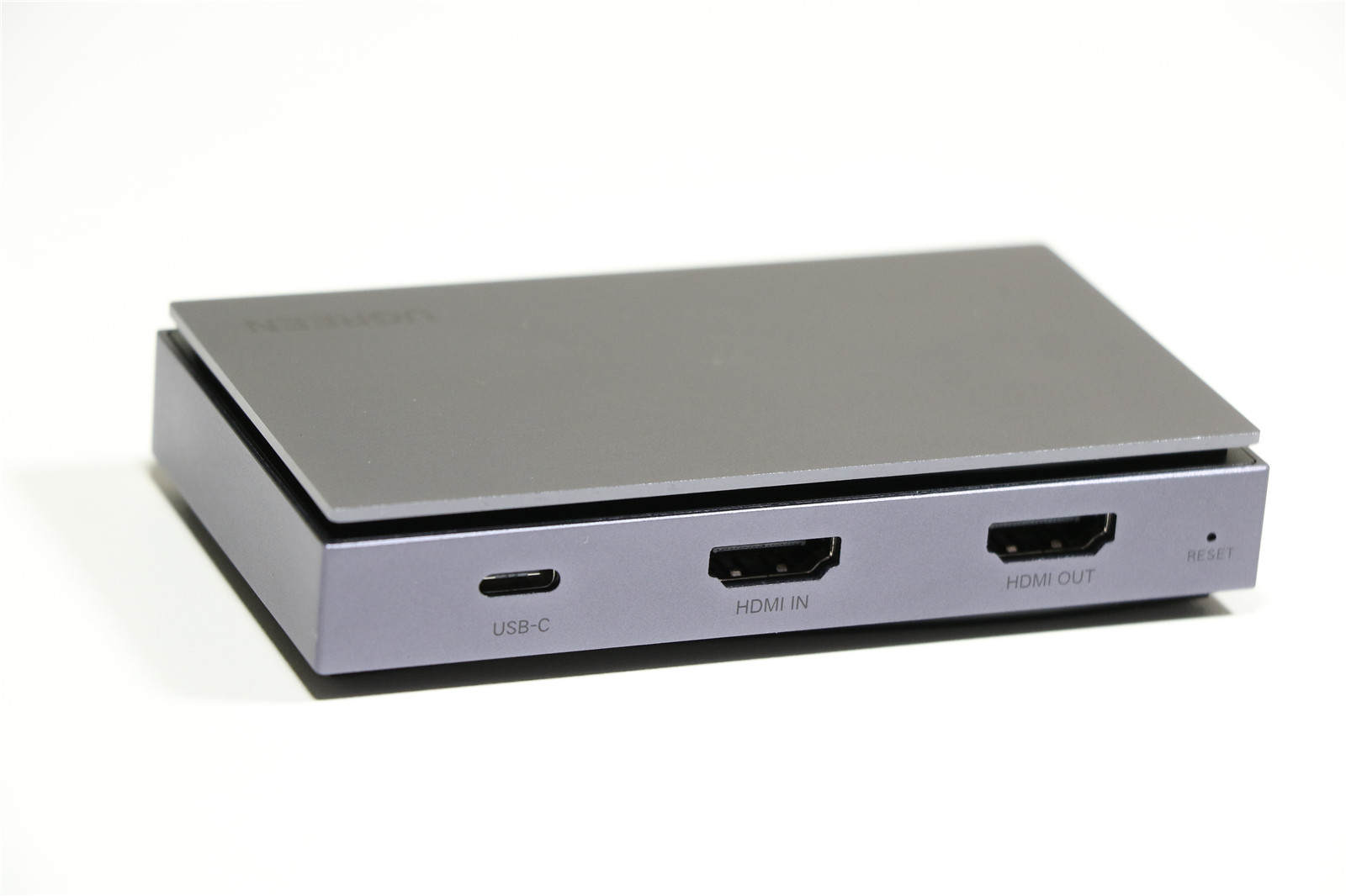

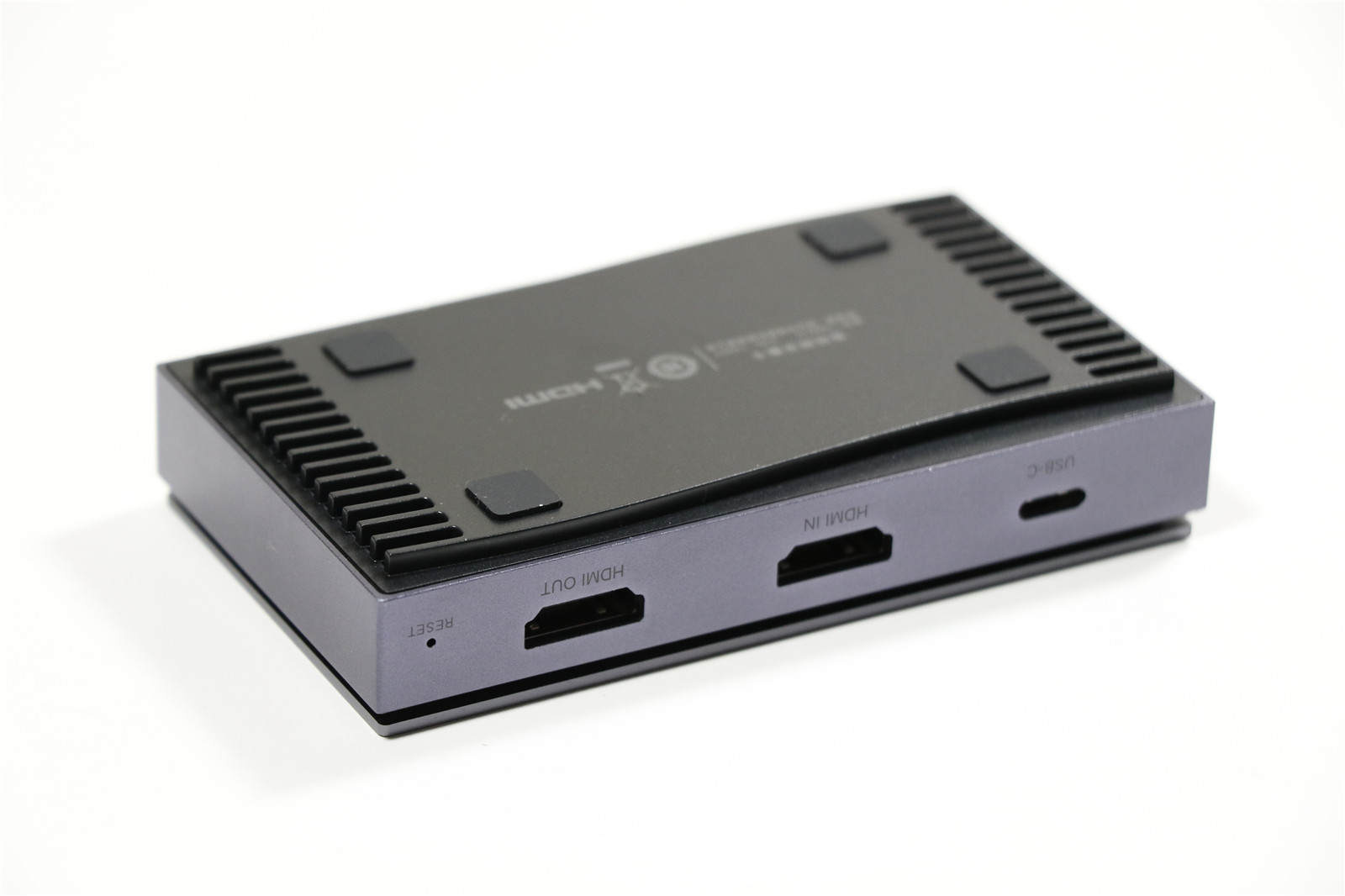

  • 这是采集卡背后的接口分布:USB-C输出口、HDMI输入口、HDMI环出口。
  • 最右侧是一个小小的Reset复位孔。

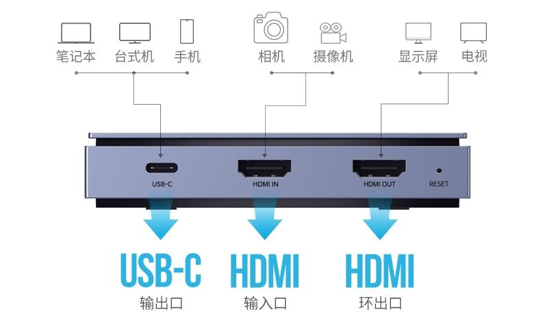

  • 为方便读者理解,先放一张产品连接示意图。
  • USB-C输出口:采集、转换后输出的数据信号,提供给计算机、手机,进行录制或直播。
  • HDMI输入口:用于连接视频源(相机、摄像机、游戏机、机顶盒、计算机等),提供游戏、实时视频、屏幕操作等画面。
  • HDMI环出口:外接显示器或电视机,方便监控来自视频源的画面。注意这里不要跟用于录制或直播的计算机屏幕混淆了。

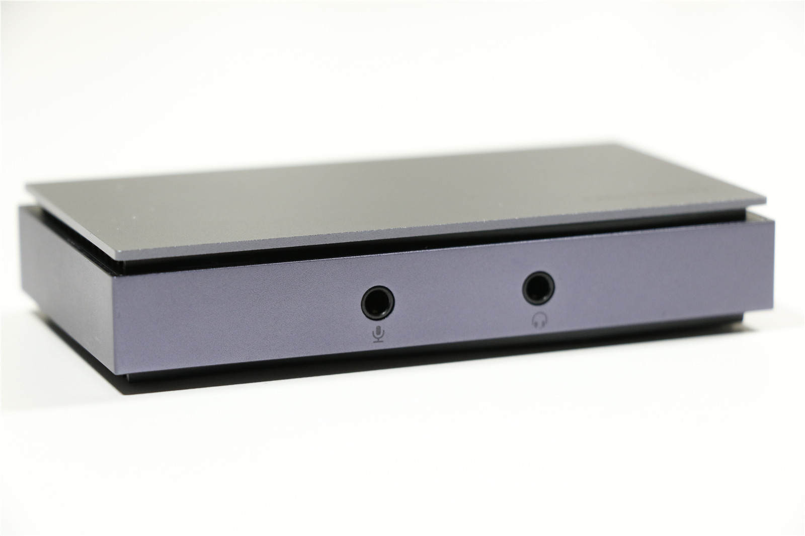

  • 这是正面的接口分布。
  • 左边是3.5mm话筒输入。
  • 右边是3.5mm的耳麦接口:麦克风输入+耳机输出。

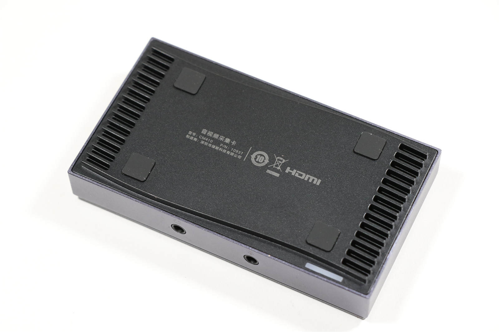

即使不装硅胶保护套,绿联采集卡底部也有四个大大的脚垫,防滑稳固,同时与桌面保持一定散热的间隙。
底部印有具体型号:音视频采集卡 CM410。
冷空气从底部镂空的进气格栅进入采集卡内部,再加上铝合金外壳来快速导出热量,完全无风扇的被动散热设计。
仔细看上盖与本体之间的缝隙,左右两侧巧妙隐藏着散热格栅,热空气由此散发出来,带走内部的热量,保持稳定工作。

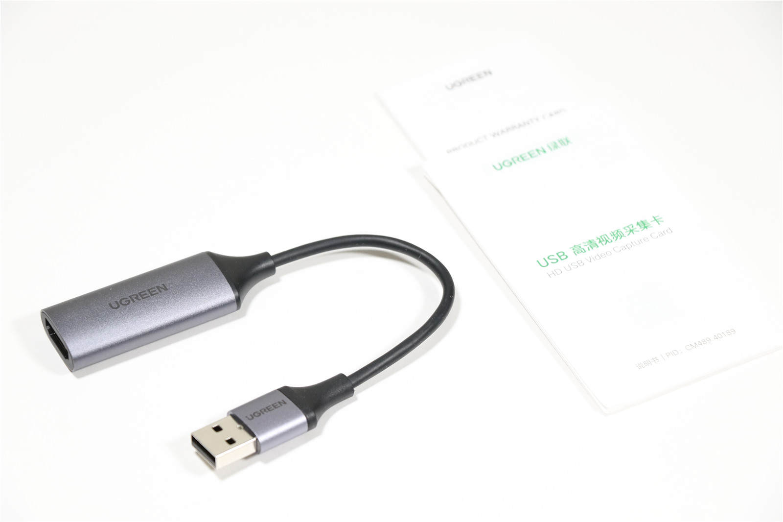

新入手一个USB HDMI采集卡,它是基于USB UVC相机协议的,无需驱动即插即用。由于泰坦的“工具箱”自带了“USB相机”的功能,我可以通过OTG转换器连接USB采集卡,Titan会自动弹出提示并且进入采集卡的相机界面(^^) 我使用它连接我的惠普服务器,由于是基于USB相机,我甚至还可以直接截图和录制屏幕!
之所以买这款非常迷你的采集卡,是因为无意中看到网络上的分享,可以用来连接服务器、游戏机等,输出到笔记本或者手机,等于将手机变成了一台移动的迷你显示器。当然,这些属于发烧友的玩法。由于价格非常实惠,也适合新手用来采集录制视频,或者玩直播。

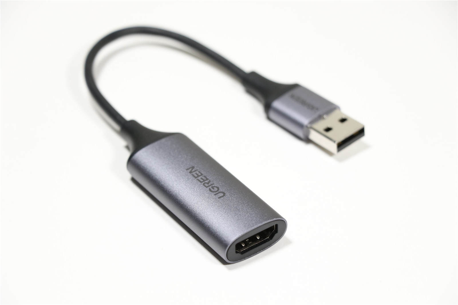

极简的包装:采集卡、说明书、保修卡。绿联USB高清视频采集卡搭载MS2109高速解码芯片,性能更加稳定,低延时不卡顿。

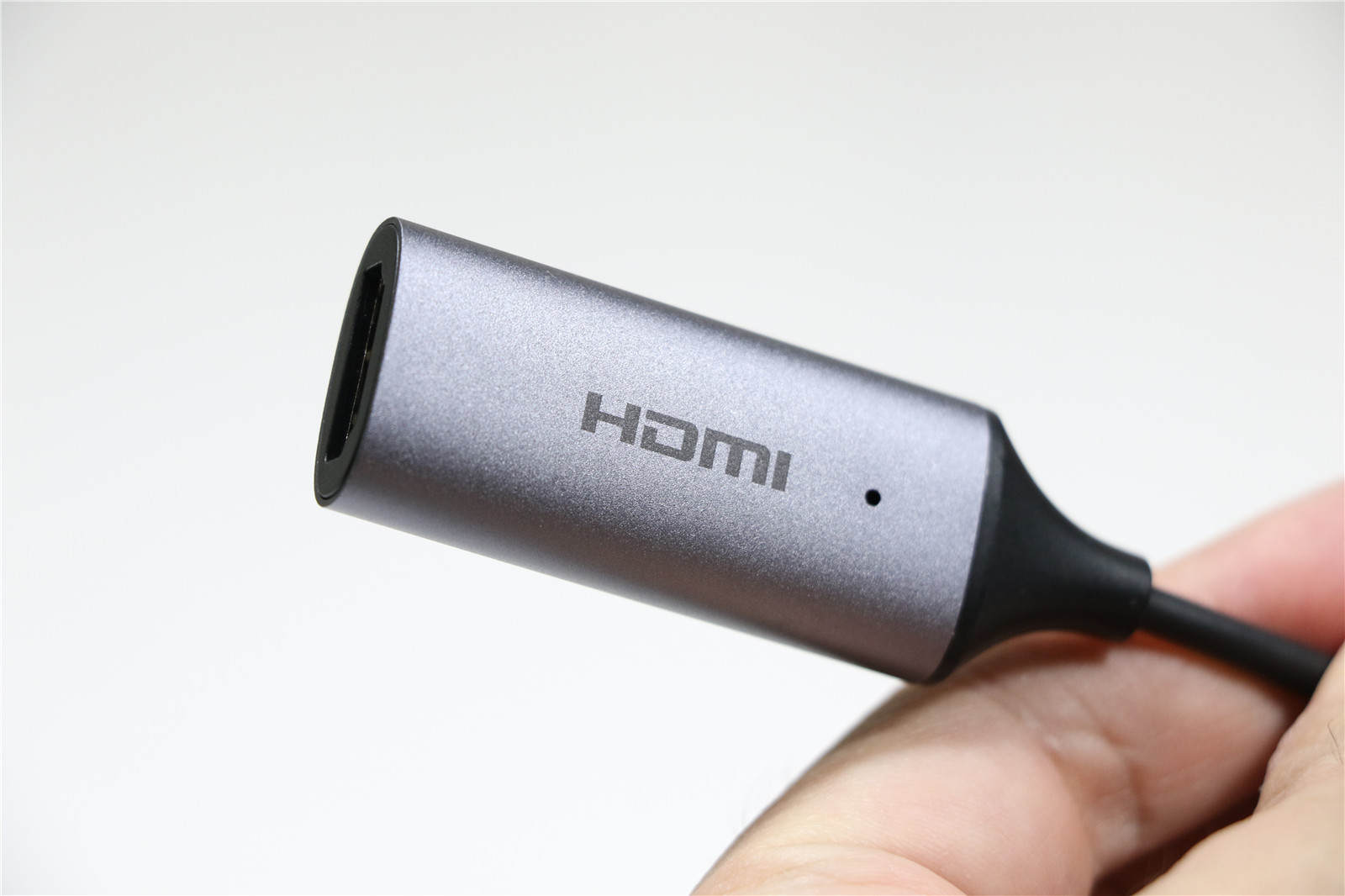

在HDMI输入口这一端,有一个Reset复位孔。
HDMI这一端是输入接口,用来接视频源。

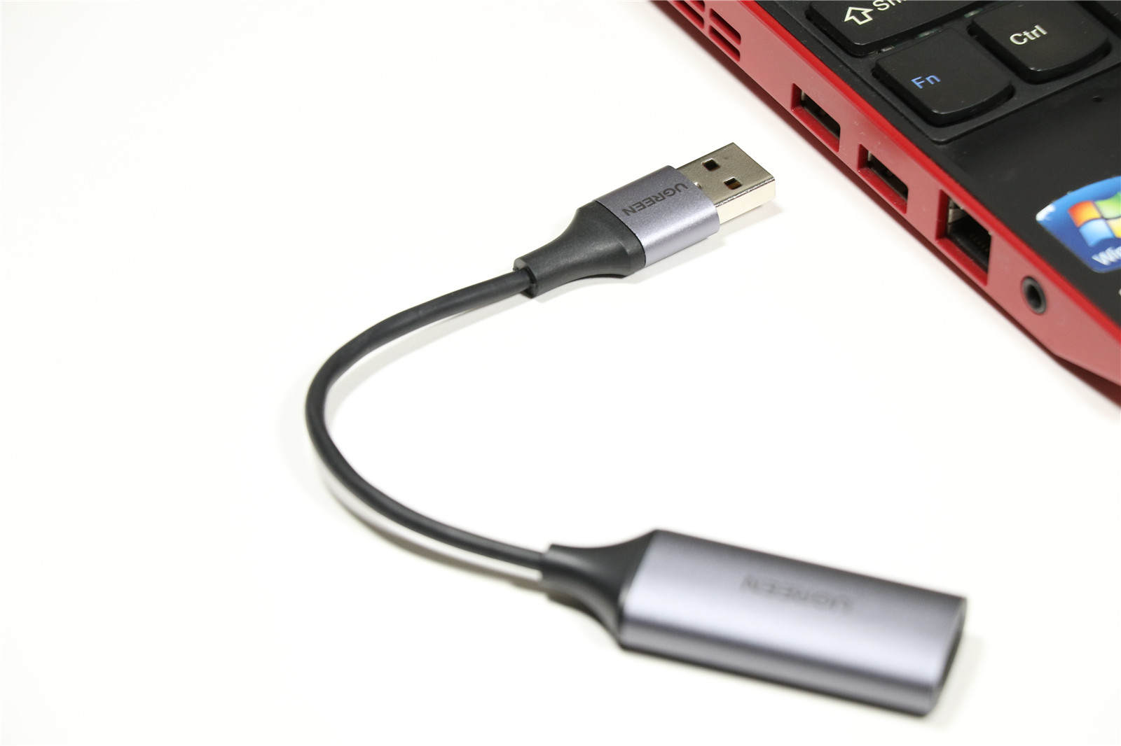

USB2.0的一端是输出接口,用来连接计算机、手机、平板电脑等设备进行录制或直播。

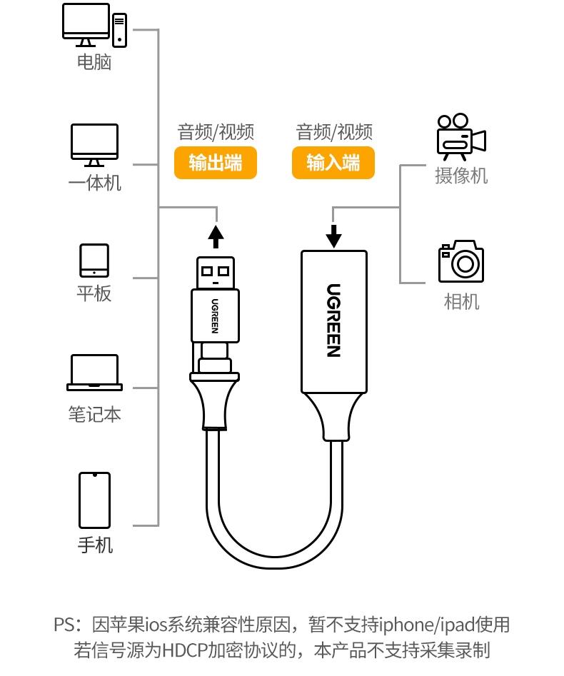

为方便新手理解,这里放一张连接示意图。

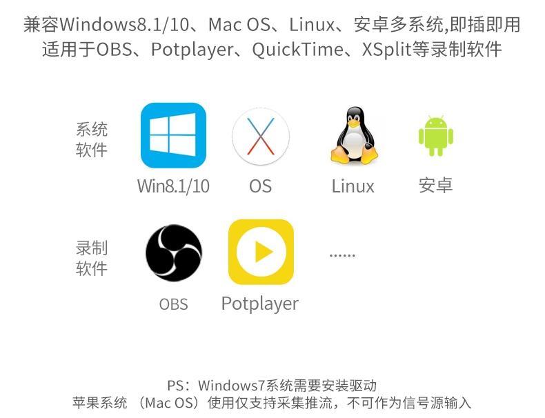

绿联USB视频采集卡即插即用,兼容主流操作系统,如Win10、Mac OS、Linux、安卓等。
这是官方给出的兼容系统和视频软件。

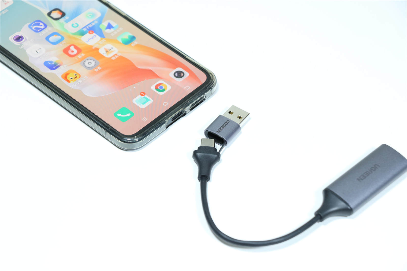

输出端的USB口为二合一设计。
可以用上图的USB-A连接计算机。
也可以拔掉转换头,用Type-C接口连接手机和平板电脑。
3 视频采集卡安装
为了方便新手小白入门,以下按照尝试和体验的要点来分享,由于两款采集卡都支持即插即用,且支持的视频软件大同小异,下面以USB-C视频采集卡为例来讲解。
我们按照上面的示意图,先完成硬件的安装和连接:视频源->采集卡->计算机的各种数据线、HDMI线连接。

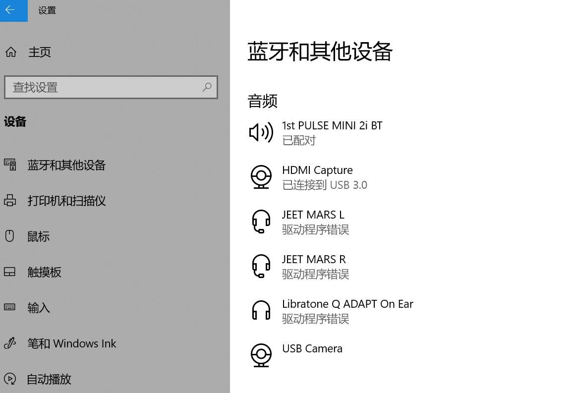

  • 第一次安装,USB-C数据线插入计算机,Win10系统识别出采集卡后,会自动添加设备。
  • 建议设备安装成功后,重新插拔一次USB-C数据线,在控制面板-设备-蓝牙和其他设备页面,能看到上图中的HDMI Capture(HDMI捕捉设备,即采集卡)的状态为【已连接到USB3.0】,就说明安装成功了。

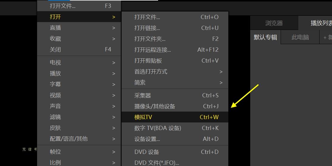

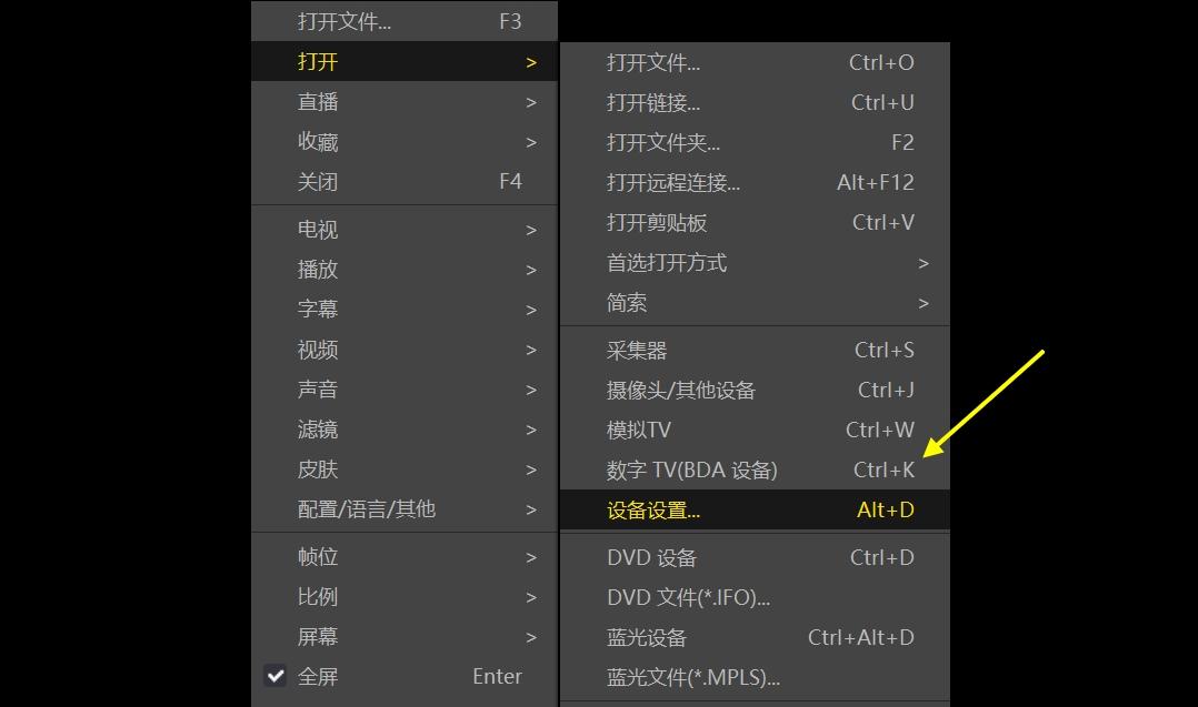

  • 硬件安装成功后,录制软件用什么好呢?尝试了几个之后,新手建议从官网下载PotPlayer。
  • 按照采集卡详情页的教程,先右键-打开-模拟TV。
然后在模拟TV的窗口,右键-打开-设备设置。熟练之后,可以直接按Alt+D快捷键打开。

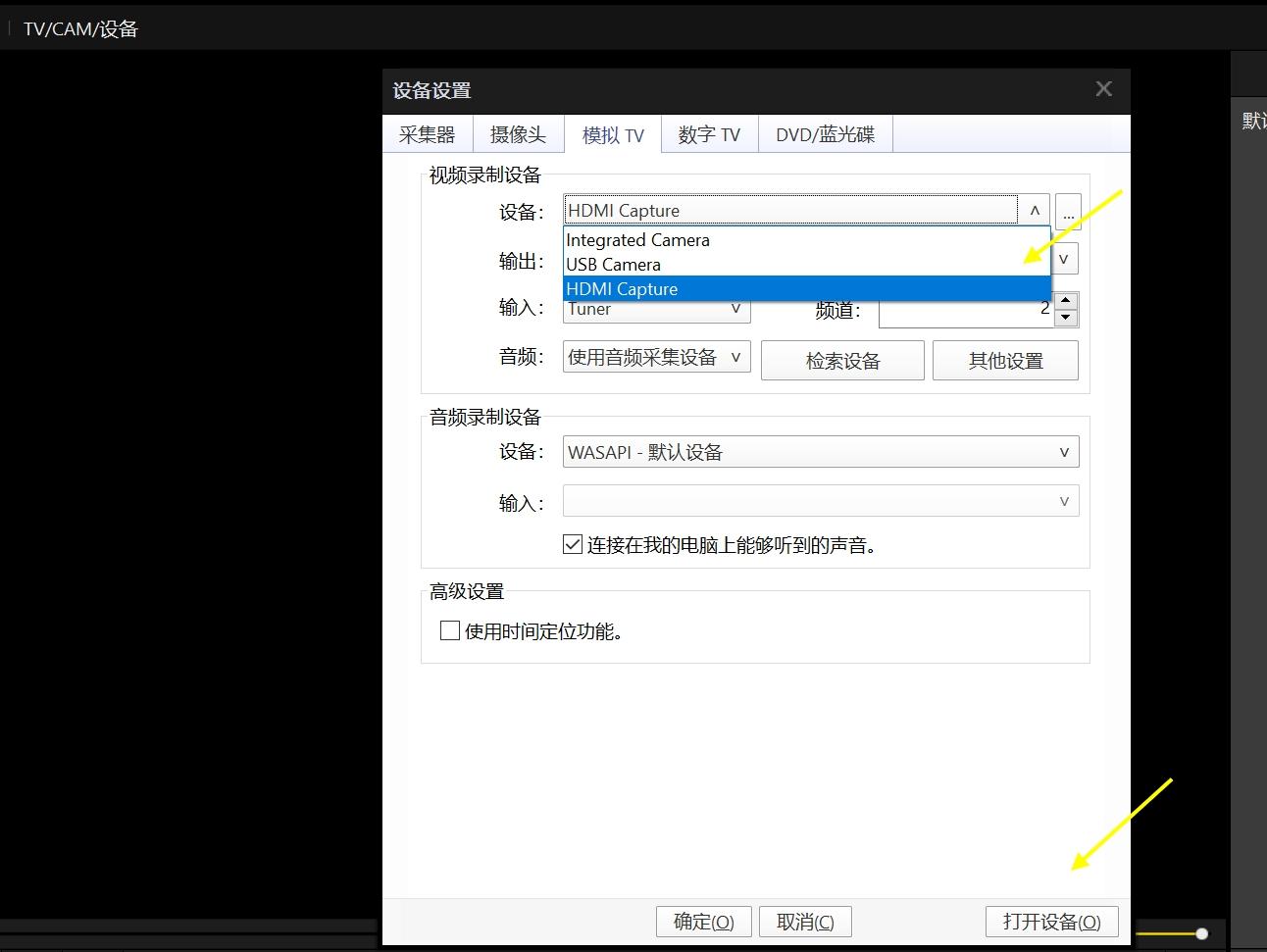

  • 在设备设置页面,关键是要指定采集设备(即视频的来源)。
  • 上图中,在模拟TV标签页,下拉选择【HDMI Capture】(HDMI捕捉设备,即采集卡)。
  • 然后点击下方的确定,或者打开设备。如果一切设置无误,此时在视频窗口中,立刻就能看到来自视频源的图像了。

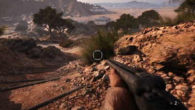

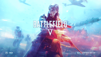

先将游戏笔记本作为视频源,来录制一段游戏过关视频吧。这里我选了高质量压缩,保存为MKV格式,分辨率为1920*1080。
终于,不受软件限制,可以录制任意时长的游戏通关视频啦。
