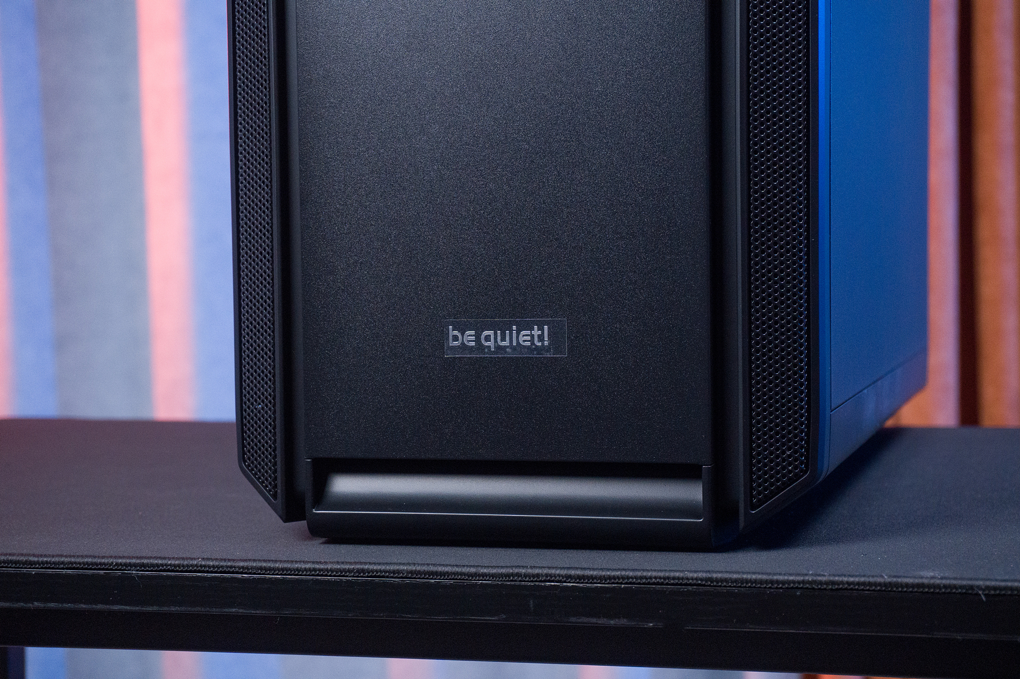

重:空箱净重达12.5kg!当你买一件商品,绝大多数人会认为,“分量足”是最朴实的美德。很显然,SILENT BASE 802就是这样。
你会在拆箱环节,盛赞其:足量的金属件、惊人的板材厚度、复杂密集的结构、每一个棱角透露出力量感,而倍加愉悦。
接着又会因为,装机如健身。每一次挪动、翻转,都需要力拔山兮气盖世。甚至,个头小一点的同学,抬不动。似乎又些许痛苦了。

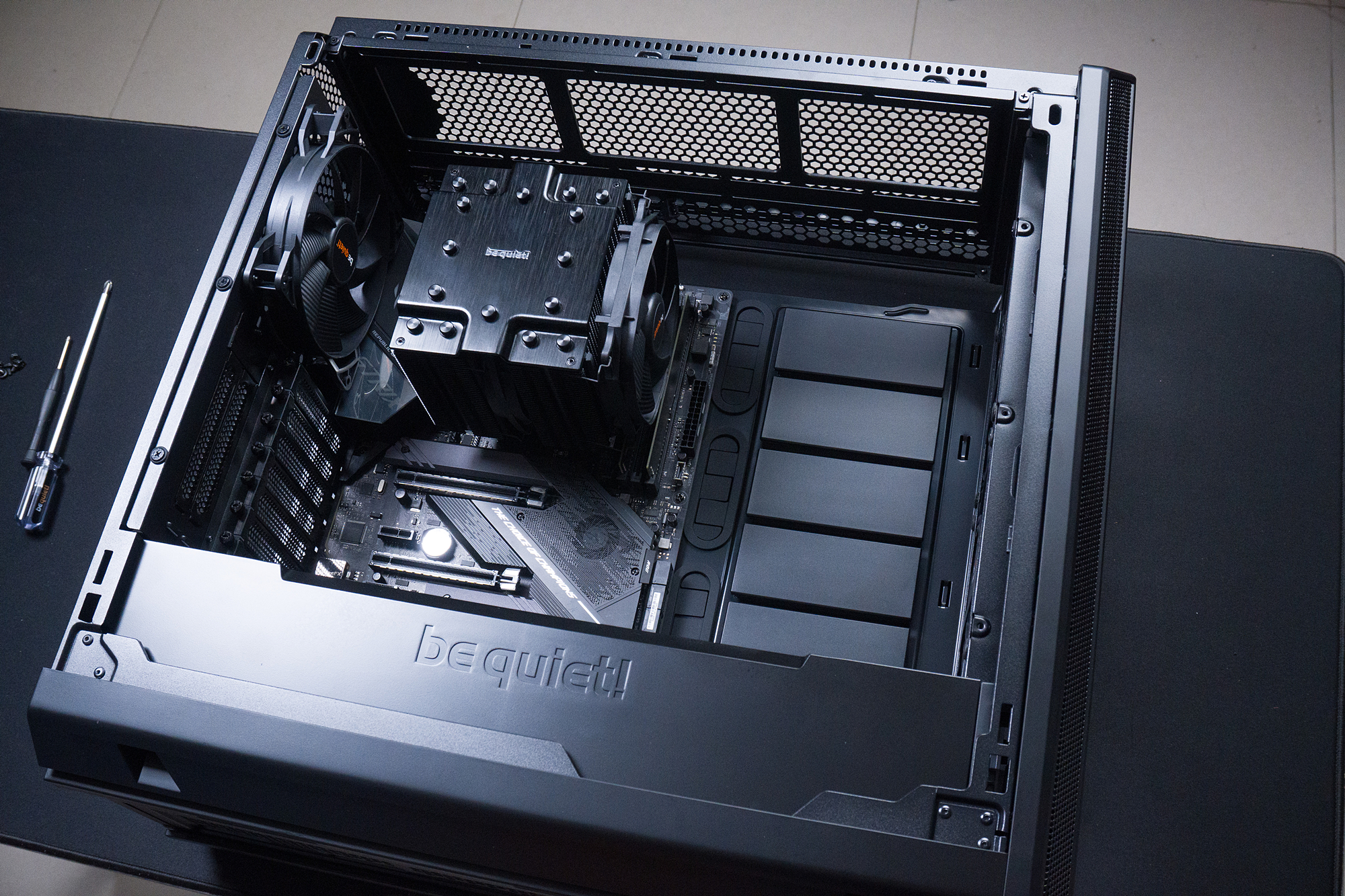

大:这应该是我用过机箱里,尺寸最大的了!ATX主板装进去,就像小主板。机箱顶部做了加高,就是主板距离顶部的空挡非常大,操作跑线很顺手,也不阻挡视线。
▲上图显示器为27寸
CPU散热器限高达185mm。显卡支持长度达440mm。顶置冷排长度达420mm。机顶和机头,都兼容3个140风扇。硬盘兼容,7个3.5 + 3个2.5。任何原来我,觉得很大的硬件,装进去立马小鸟依人。

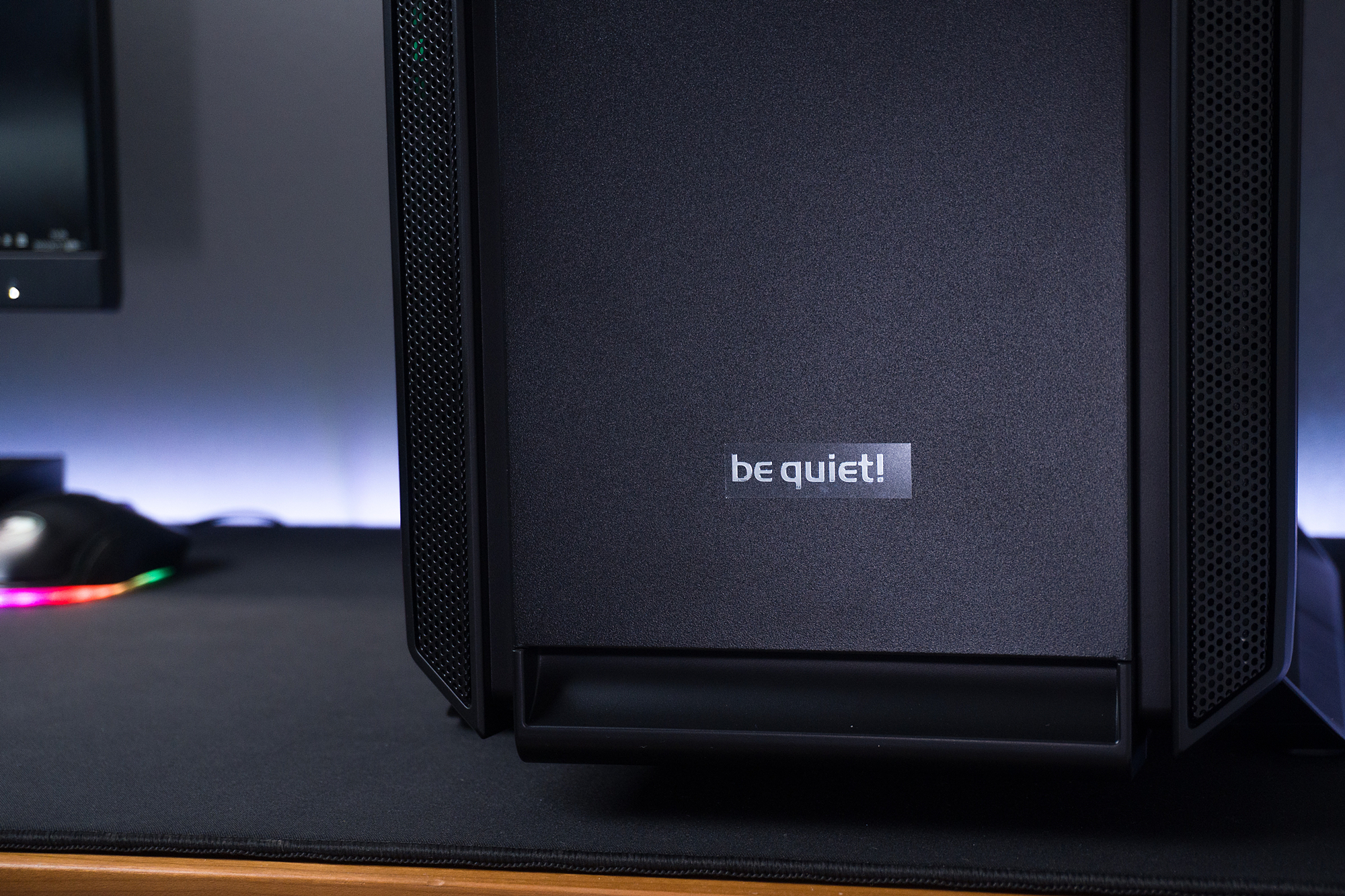

简约:德静界的机箱,除了声音上的静,还突出外观上的静。虽然近期配件中也融入少量RGB,比如风扇。但总体还是静谧的风格。你可以把这种“素”理解为“大气”。越是简单,越有力量。
就如SILENT BASE 802,乍一看黑乎乎的,其实它也有全白版本。不管怎样,德静界始终坚持纯色为主,包含尽量少的颜色,衬托出稳重、可靠的感觉。所以它特别适合,高端商务场景。

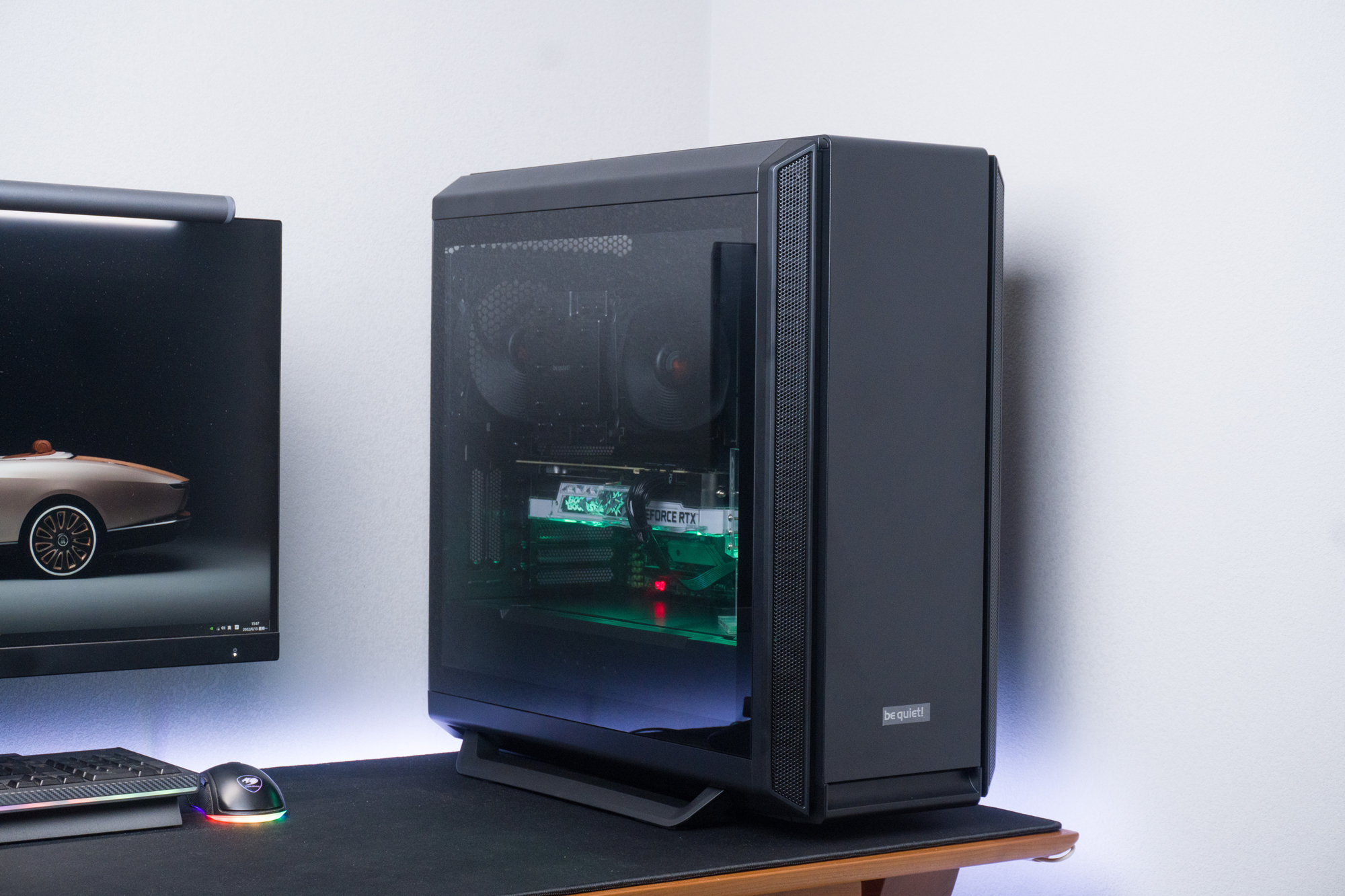

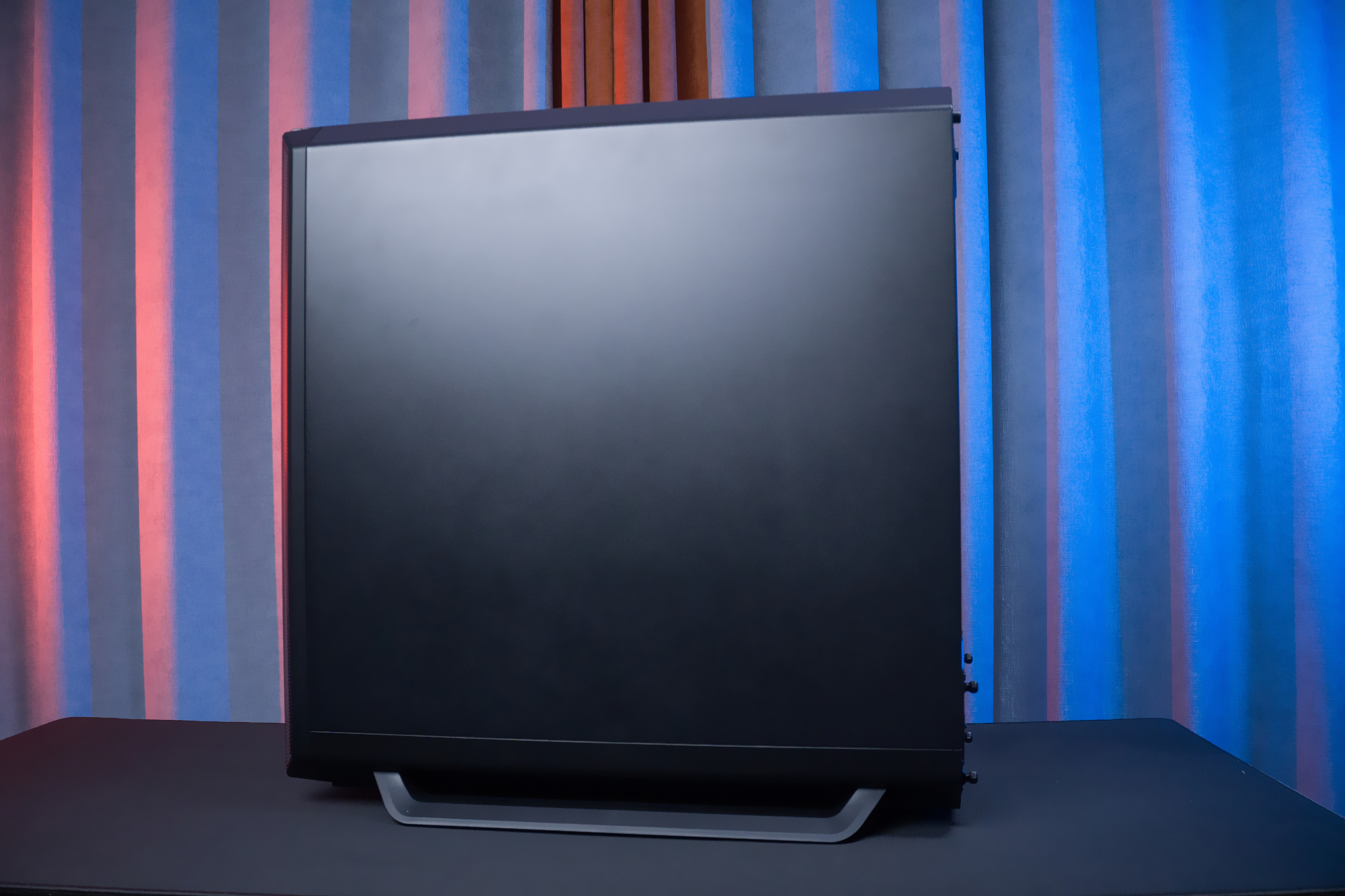

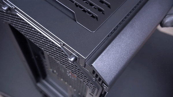

严格执行对称美学,正反两块侧板可互换位置,通过卡扣的方式,快速拆卸。为主板倒装做准备。

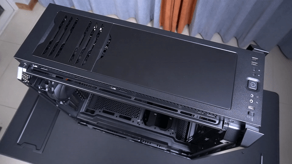

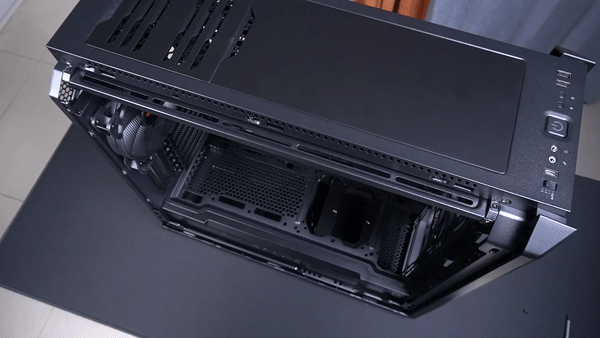

②可替换的面板:

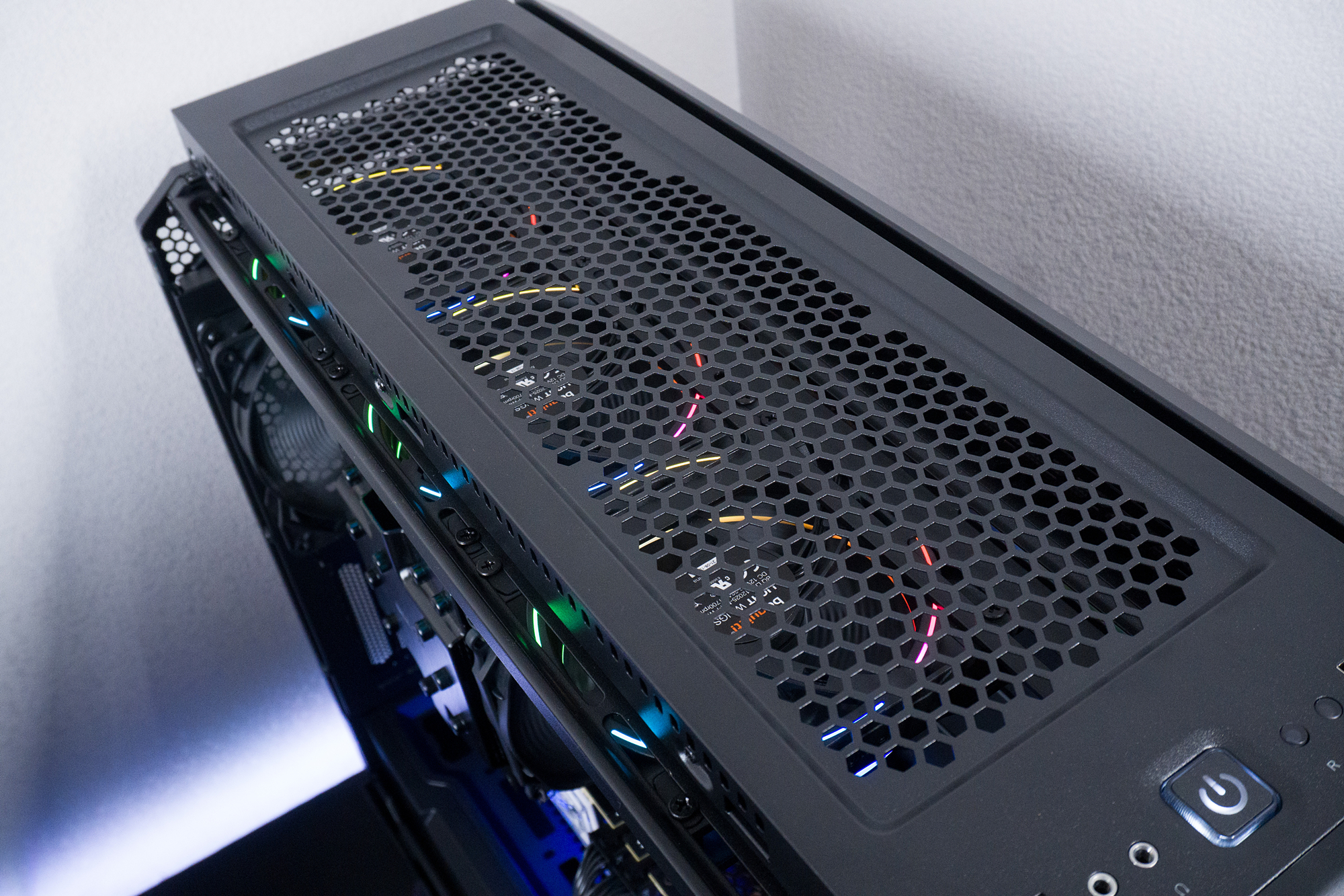

附件给了那么多面板。用来“自定义”机头、机顶。分别有“网状”和“实心”两种。
如果想透气好就换成网,想密封性好就用“实心”挡板。以上为机头,模块的对比。
以上为机顶模块的更换,通过磁吸方式固定。

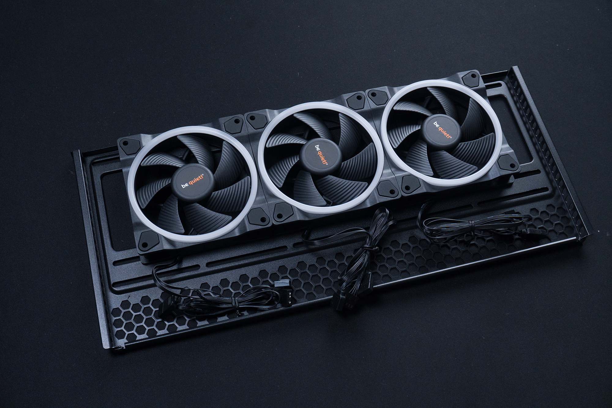

③可取出的冷排模块:
只要卸掉2个颗螺丝,顶部的冷排支架,就能抽出来。所以我们装冷排,或者风扇,都能完全在机箱外面操作,非常顺手。

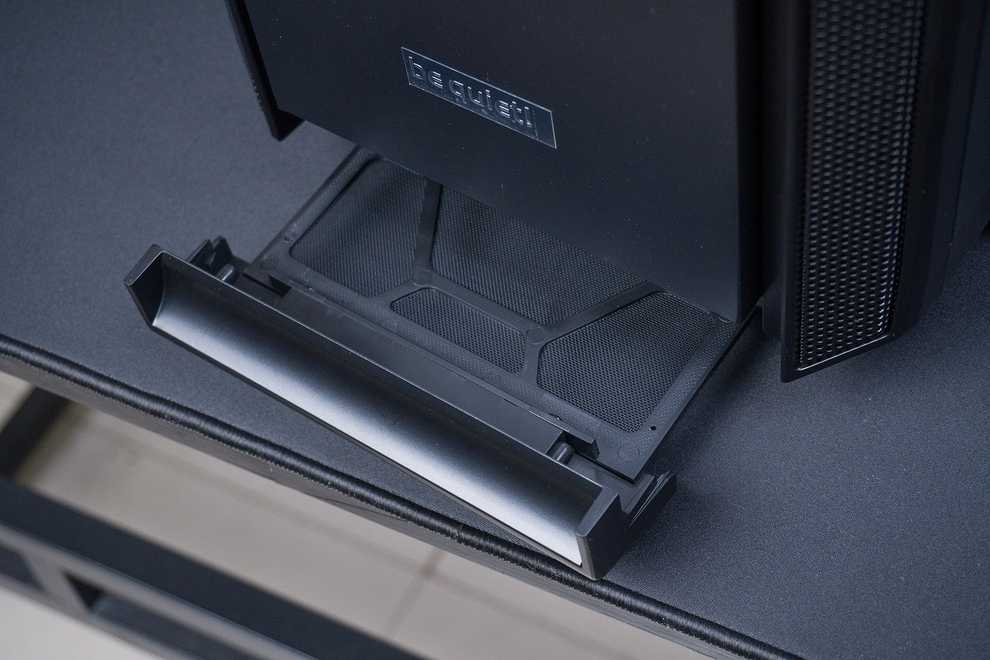

④脚撑

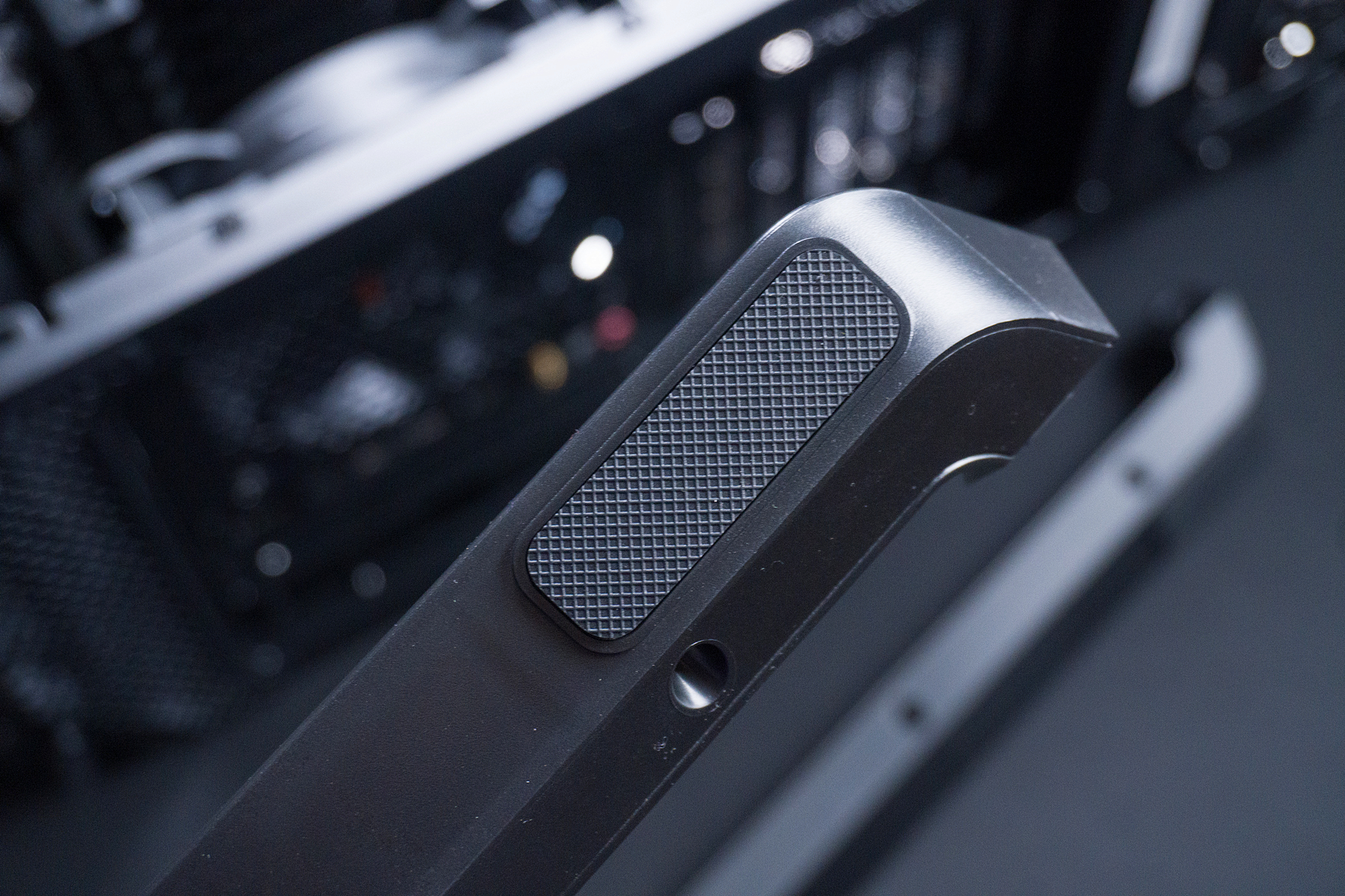

底部有卡口,对准后直接咬紧。脚撑可以抬高机箱,让空气更容易从底部排出去。

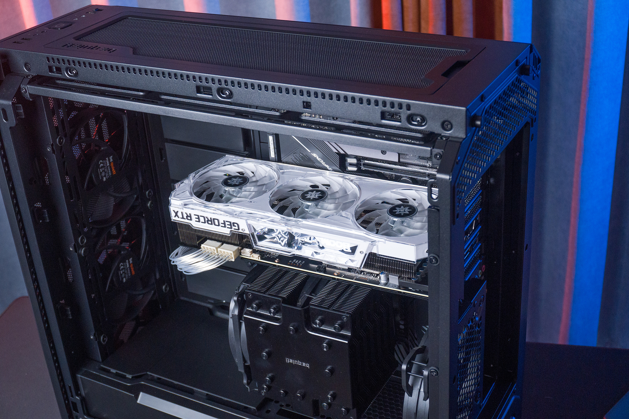

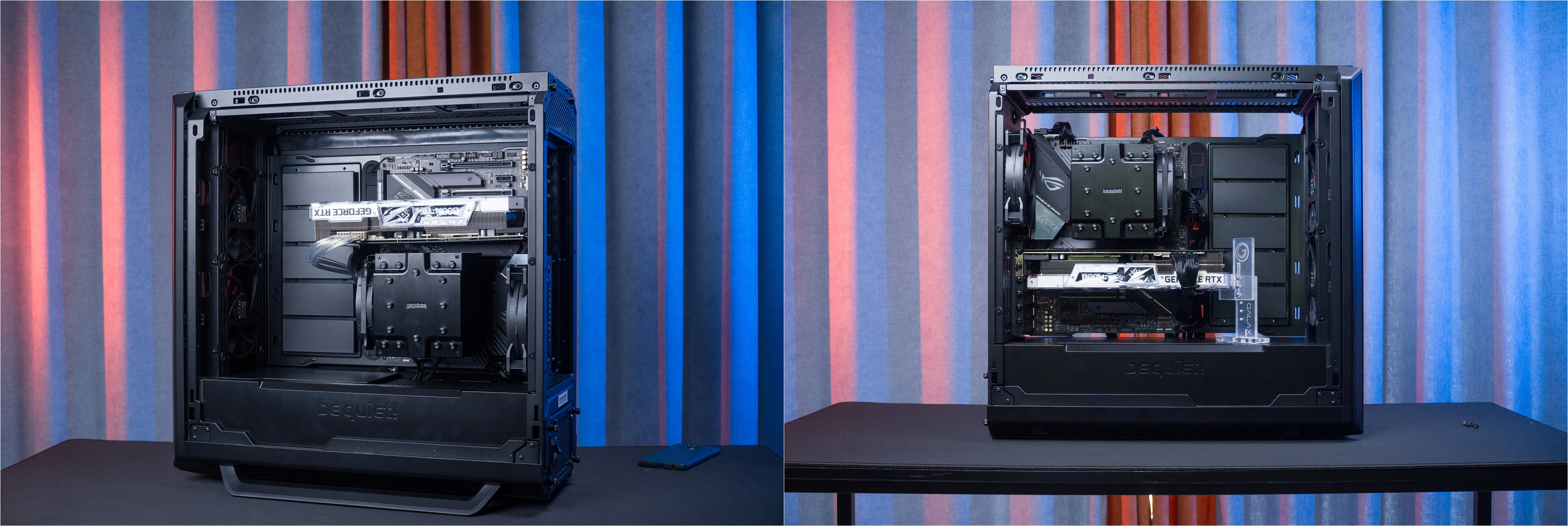

⑤主板托盘:

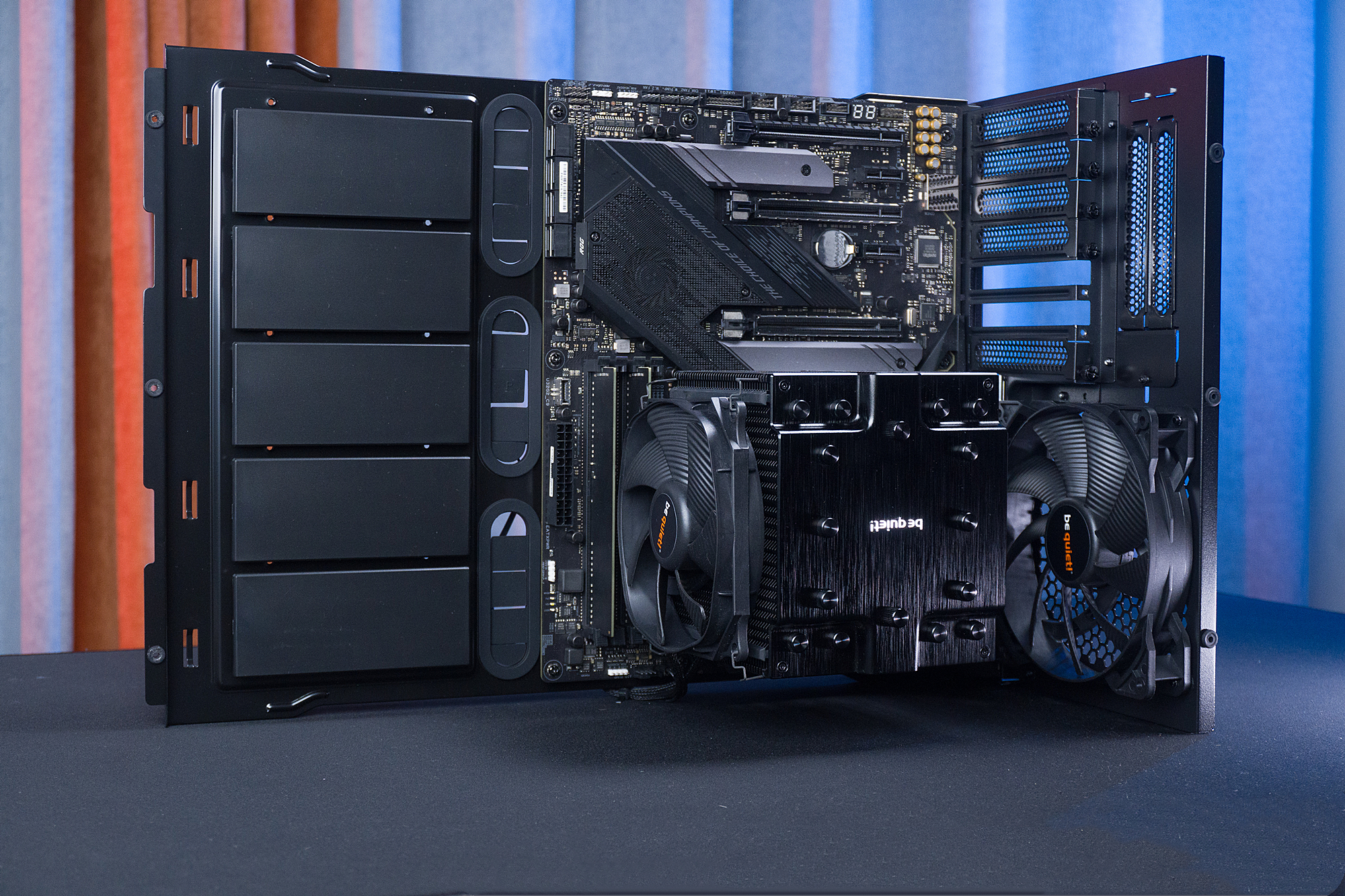

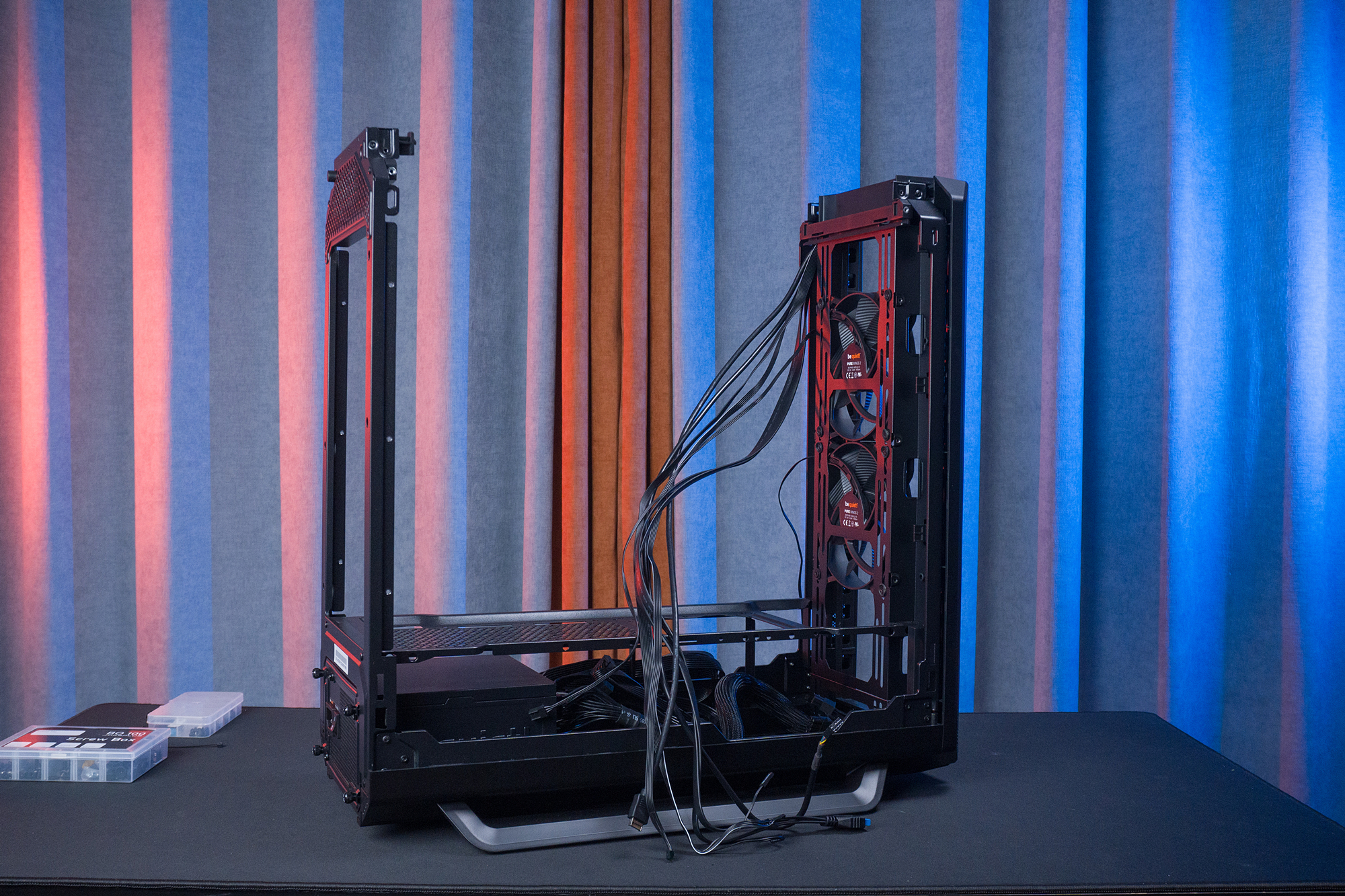

其实①~④都能体现出,模块化的设计理念,就像搭积木一样,自由组合、改变。而可拆卸的主板托盘,更是把模块化特点发挥得淋漓尽致。
SILENT BASE 802,通过改变托盘位置,实现从ATX结构到RTX结构的转变。这里的RTX并不是指显卡。而是:主板倒置的意思。
RTX机箱结构,与ATX结构最显著的区别是:

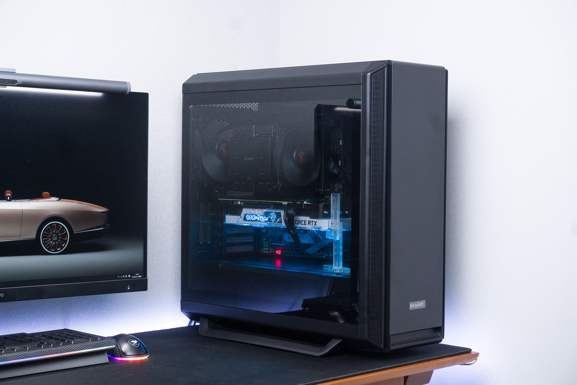

a、机箱,从左开门变为右开门。把机箱放到左手边,也可看到侧透;
b、显卡与CPU位置,上下颠倒;
c、改变散热布局,缩短电源到部分接口的距离。
切换结构,还伴随着其他改变,比如:电源仓挡板换边、前置IO面板的线换边、机头风扇的线换边。要拆的地方挺多的,要消耗你大量的时间。

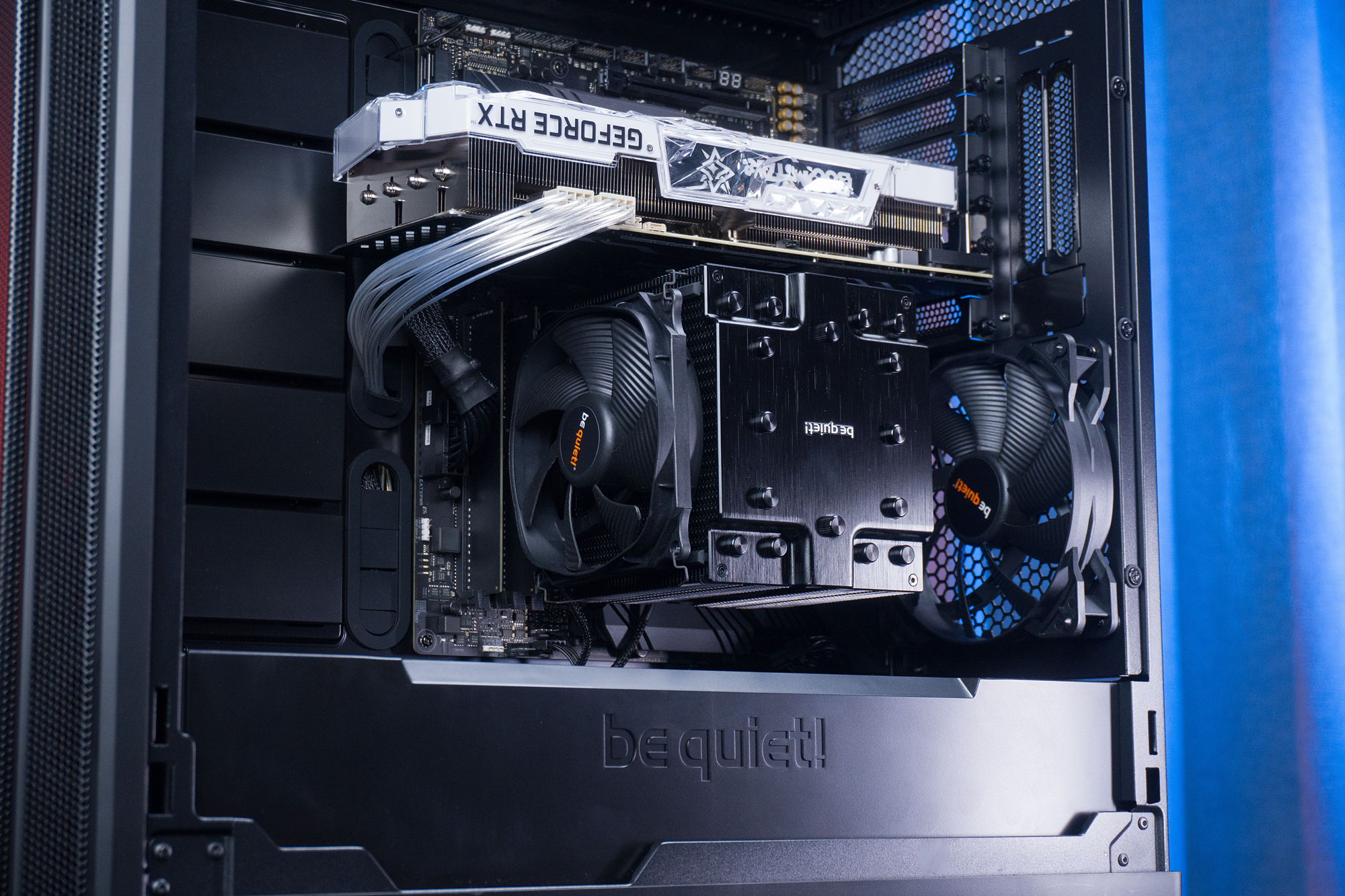

大部分连接线,都很好走。就是显卡跑上面了,PCIe线稍微不够长,所以我加了2根延长线。
再对比一下左开门,和右开门的区别。

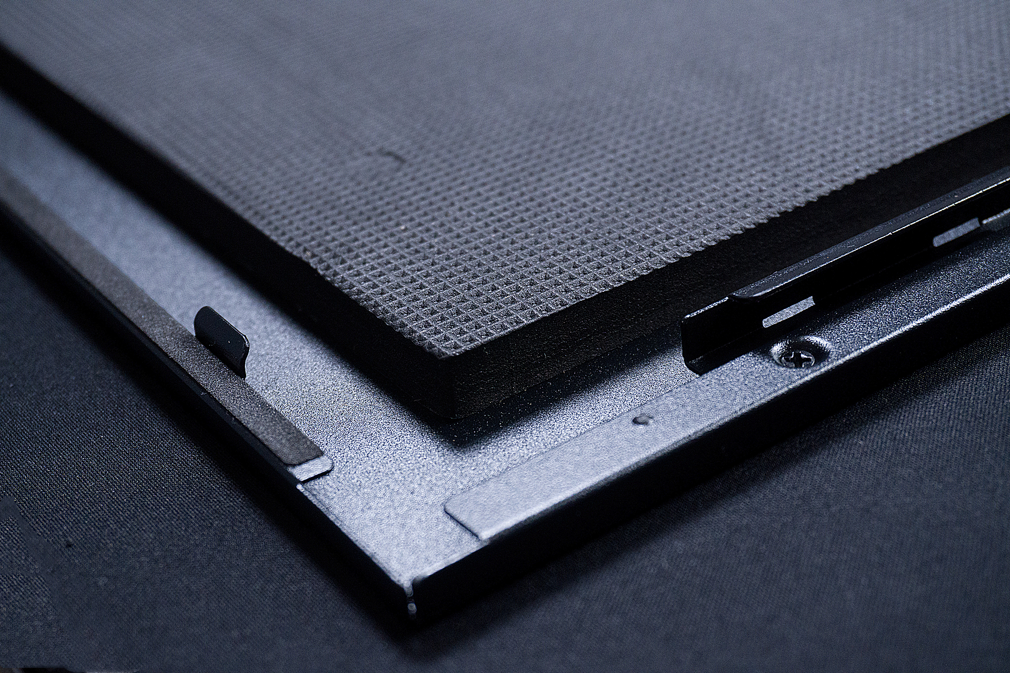

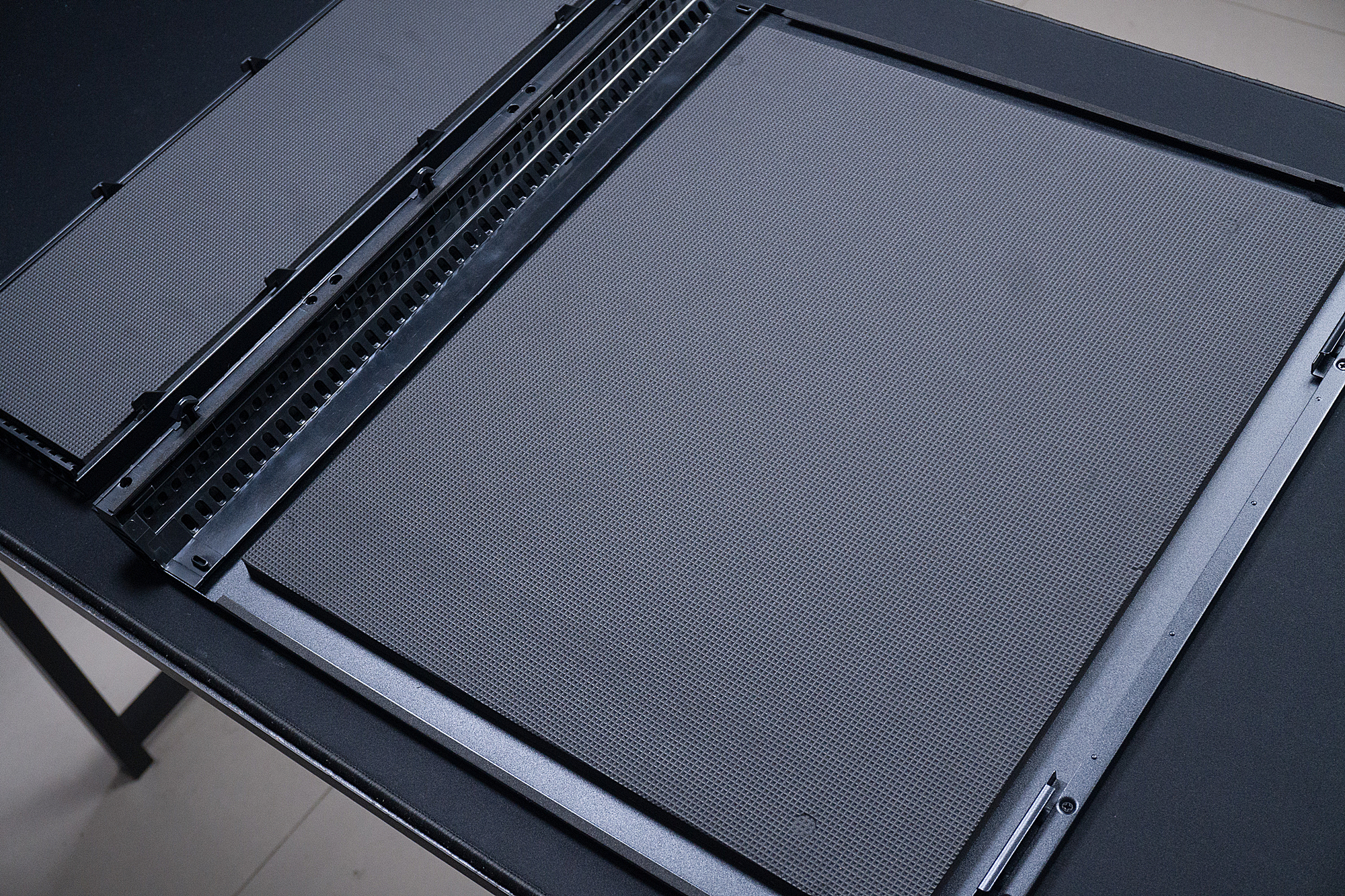

①巧用“隔音棉”
整面侧板,附加(非常厚的)隔音棉材料。机头模块中,也有一个是带海绵的。这俩都用上,可以增强密封性,海绵可以吸收机箱内的声音,阻止声波反射。

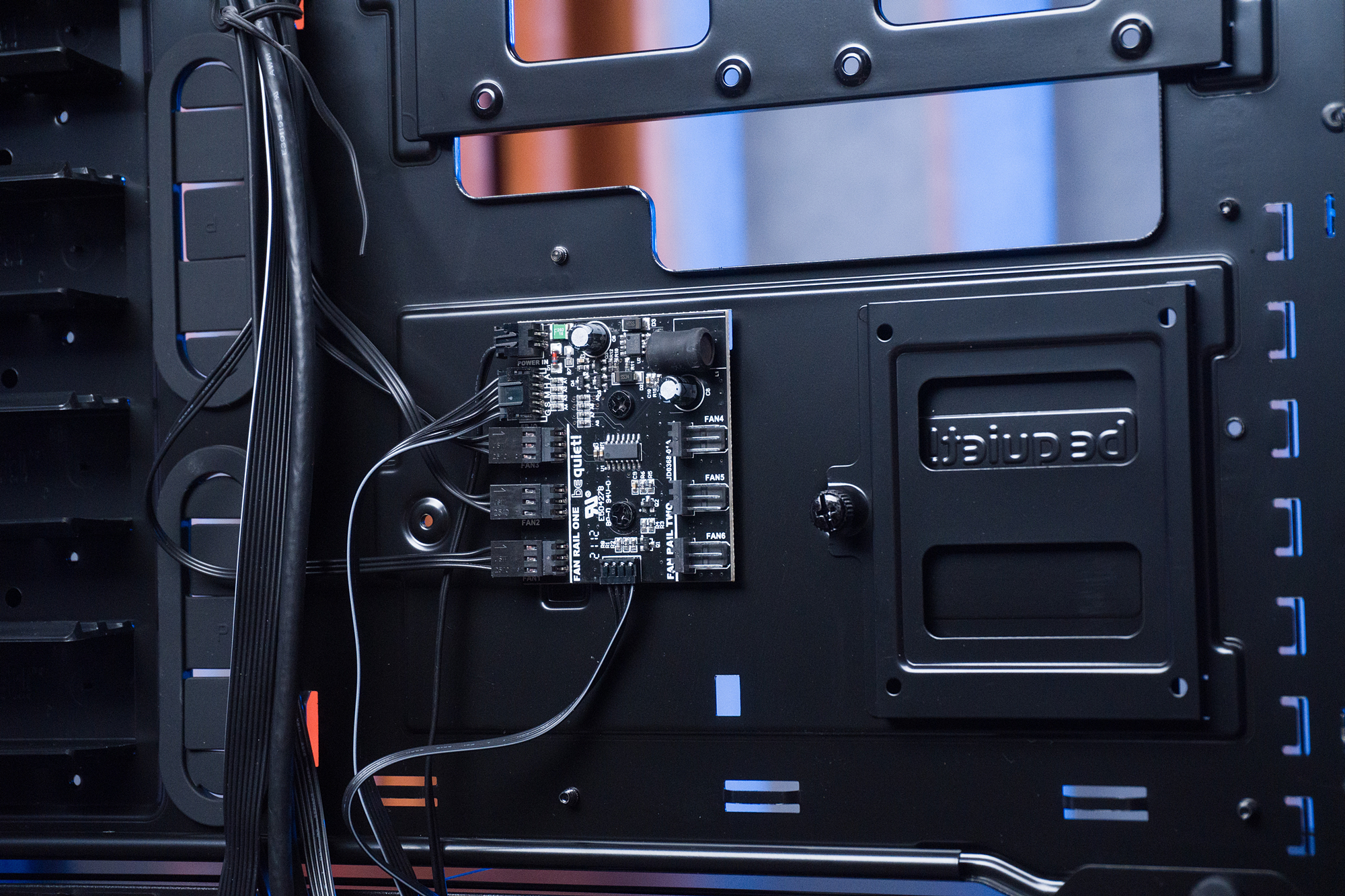

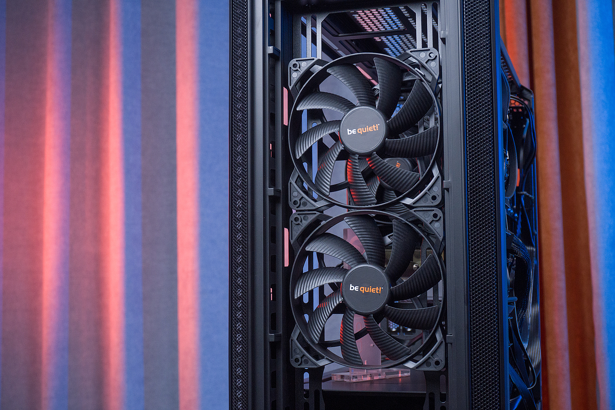

机箱自带3个140风扇(前2后1),根据介绍,每一个都是价值99元的PURE WINGS 2高品质智能风扇!在扇叶上有导流槽,让其旋转更加稳定,不晃动。同时导流槽还可增强空气流通量,保持相对低转速,就有很好的散热性能。总之,低频率、不晃动,都是降低震动的方法。
这3个风扇,都连接到(背面的)集线器上。支持主板PWM自适应调节。同时也支持sata供电,然后由机箱前面板上的控制键,手动调节。
个人比较推荐后面这种,在凉爽的环境,或者机器运行压力比较低的情况,手动调节至最低转速,会非常的安静。

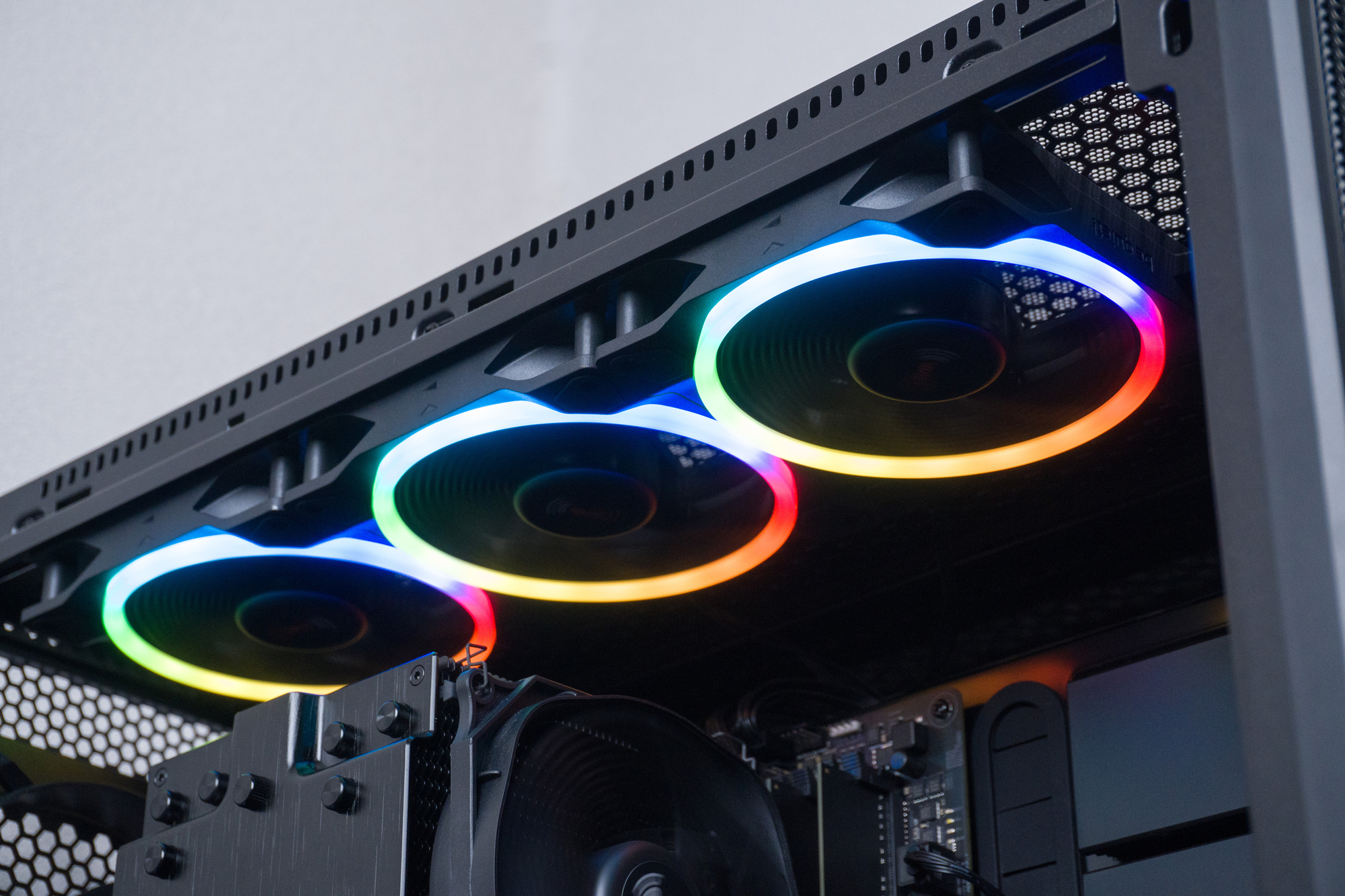

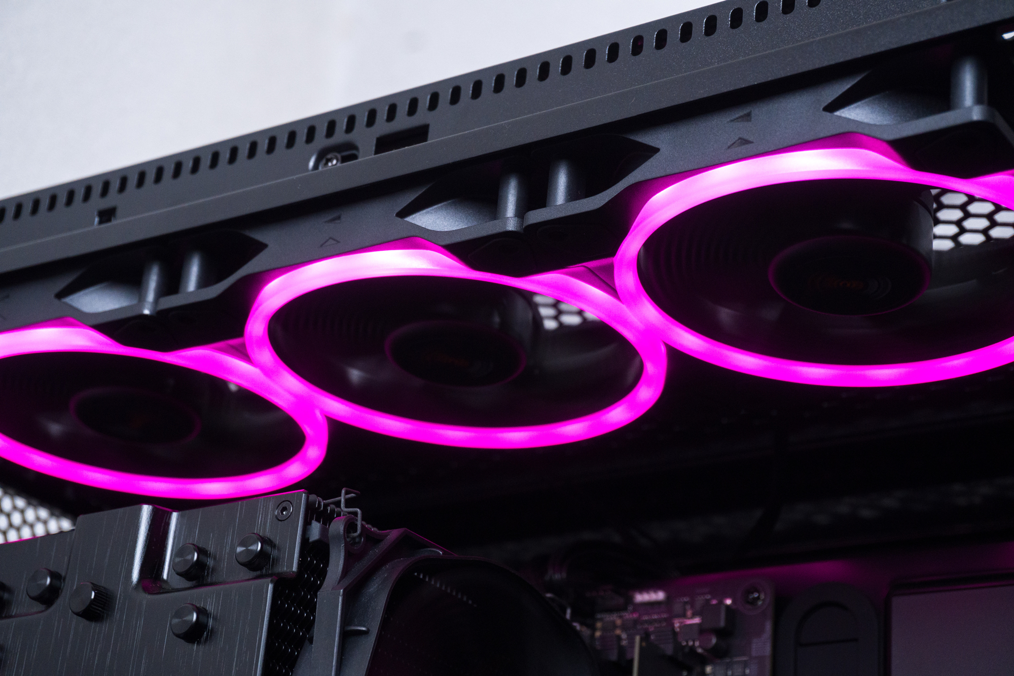

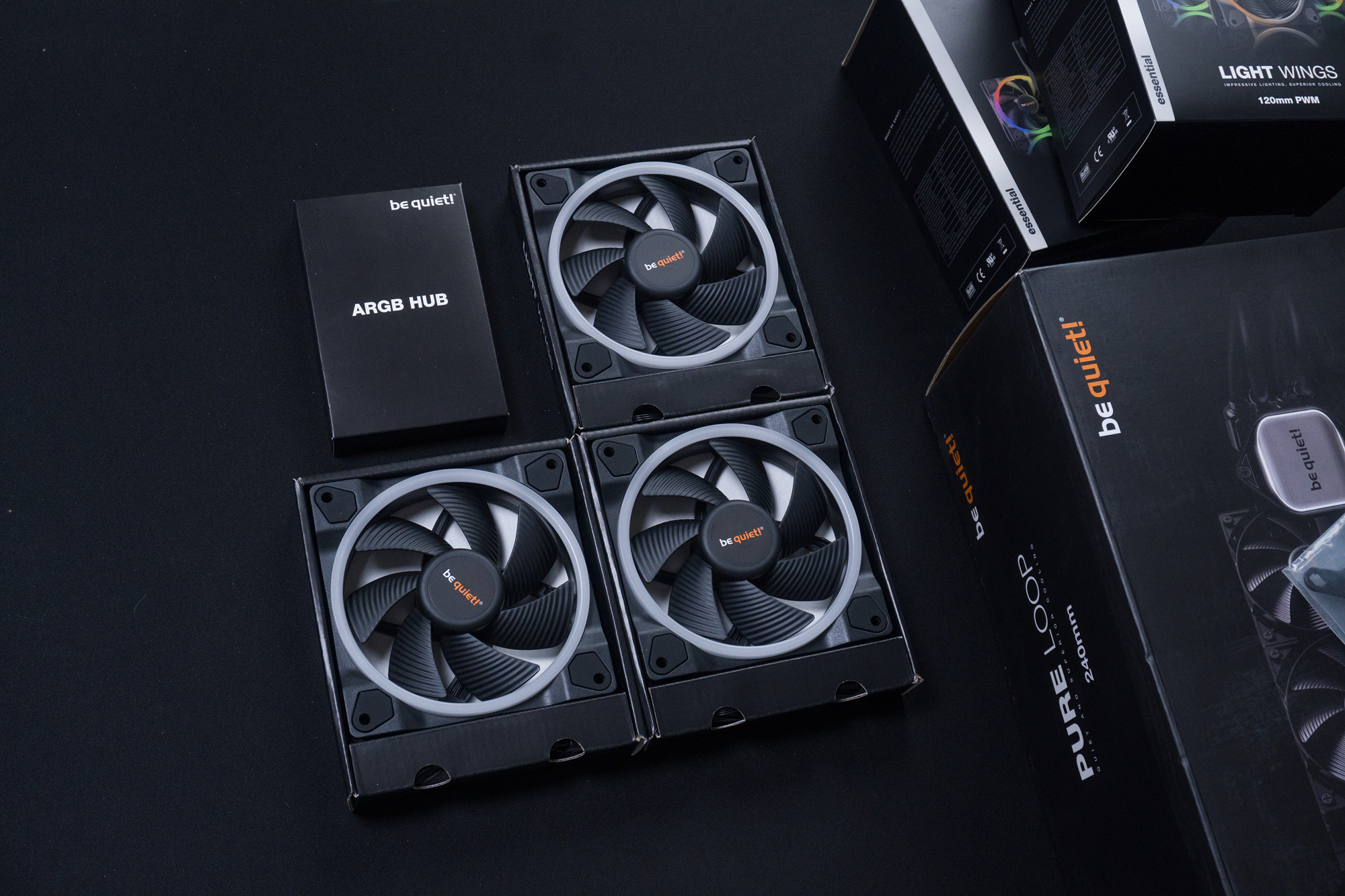

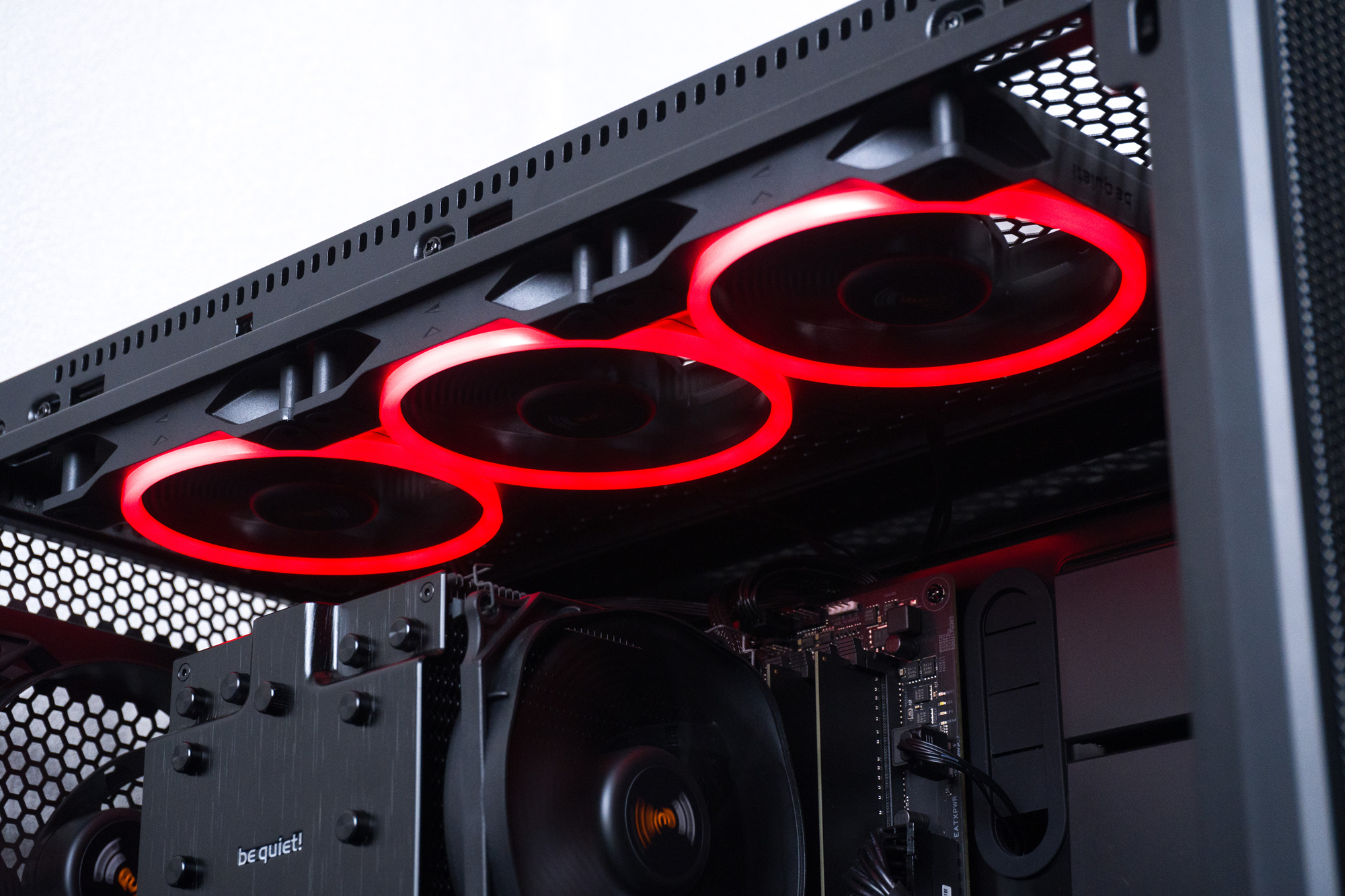

①Light wings风扇
按尺寸,分12CM和14CM;按转速分为,“PWM”和“PWM高速”。我用的是12CM PWM三联包。“Light”表示灯光。它支持华硕AURA神光同步。设计很精细,比如:完全黑化、扇叶导流槽,框架有减震皮垫。
12CM PWM:1700(RPM);12CM PWM高速:2500(RPM);
14CM PWM:1500(RPM);14CM PWM高速:2200(RPM)。
价格方面,单个风扇,接近200元。买三联包能再优惠几十,还送1个ARGB集线器。618折扣各类券,应该是最低价了。标注“高速”的,转速更高一些,也更贵一些。外观都一样。
三联包上手后,感觉很重,称一下:1.656斤 !赶上1个双塔的重量了。ABS材料的厚度、硬度,不是百元风扇能比的。就连螺丝都更加粗壮,螺柄也更大,果然一等价钱一等货。

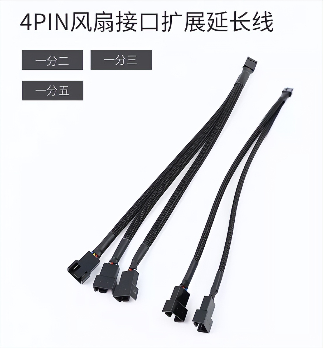

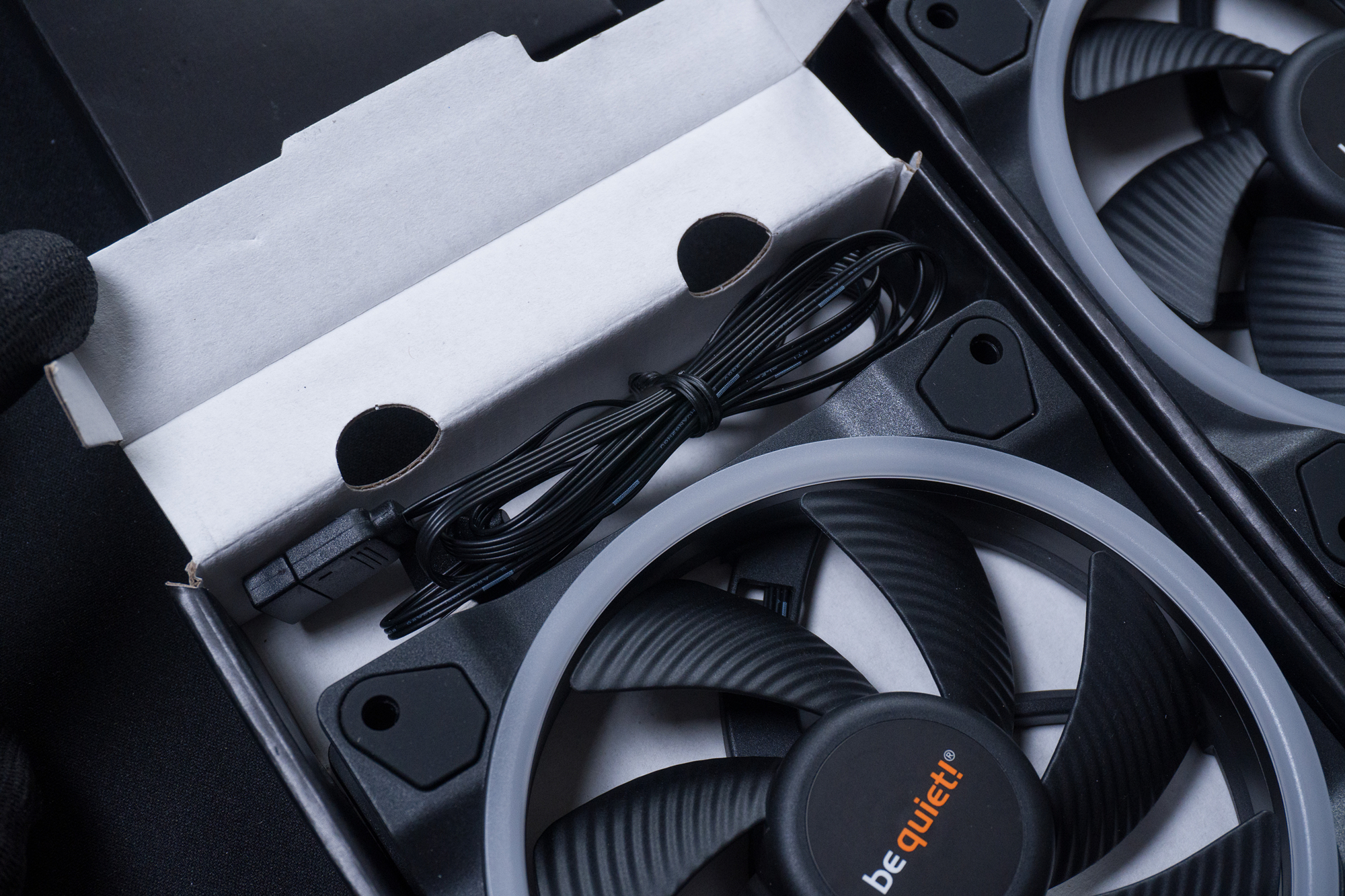

再看接法。每个Light wings风扇,引出PWM 线(4针)+ ARGB线(3针)。
PWM,最简便的方法,就是买一根“1分3的PWM转接线”,把3个风扇“汇总”。很多360水冷里都有这个线,我直接拿过来用了。
ARGB线,本身就是1拖2,可相互串联,然后直接插到主板(ARGB接头)。如果你主板没有ARGB接头,就用集线器,可同时连接6个以内。

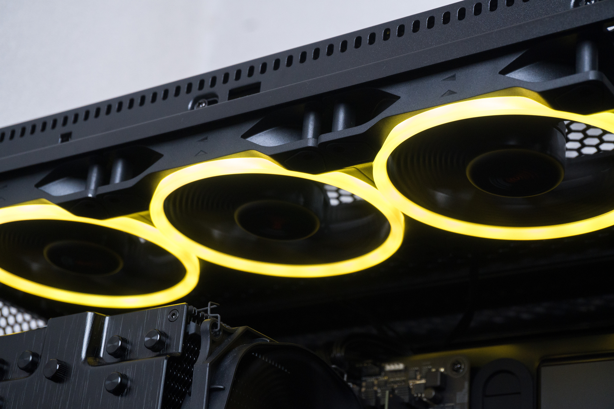

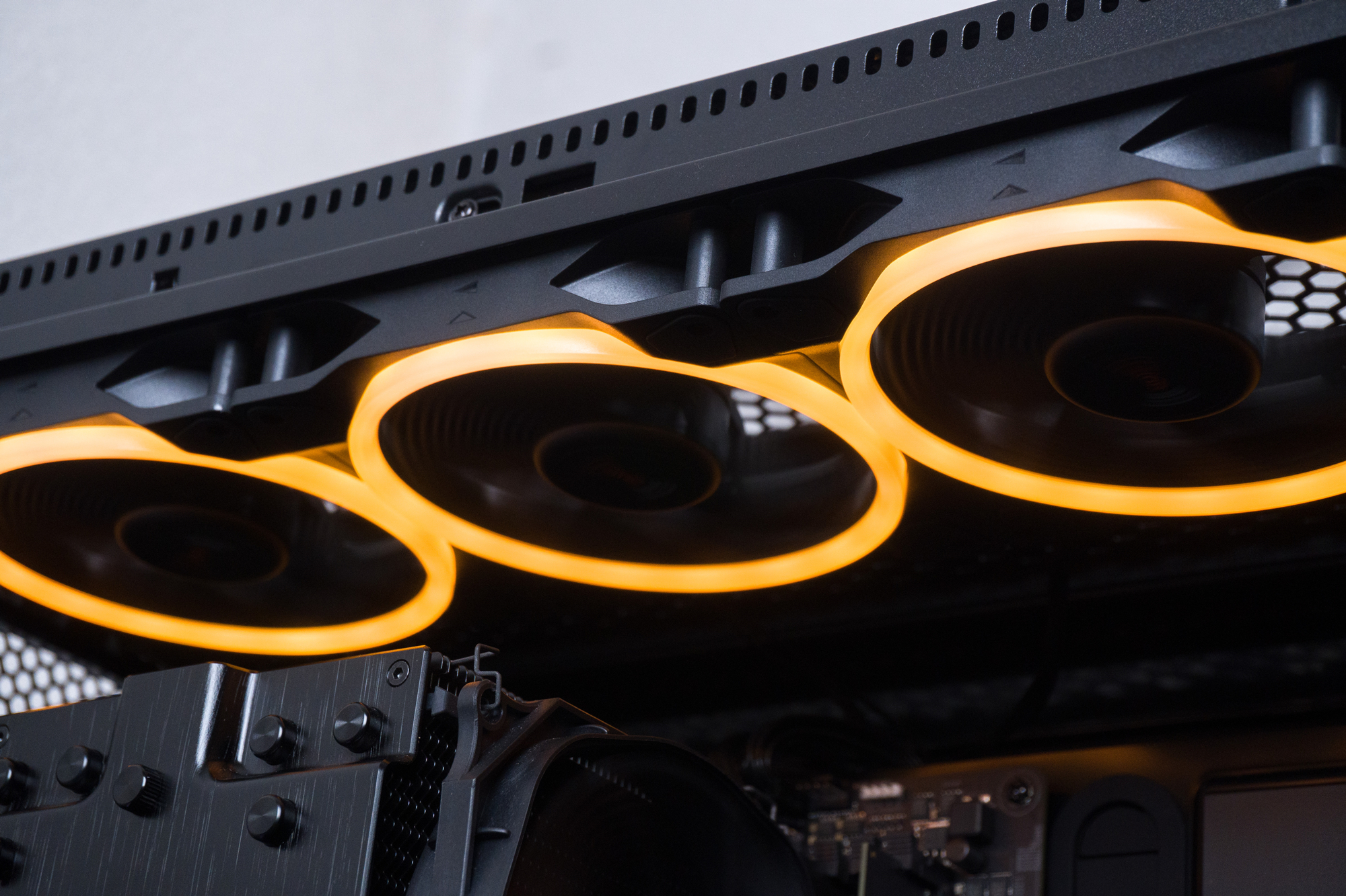

看一下灯效,两面都能看到灯光。灯管非常粗,色彩很正,对比度高,亮度也亮。
默认是“流光”模式,用华硕AURA软件,调节其他的色彩或模式。如果你不喜欢光污染,也可以关闭灯。

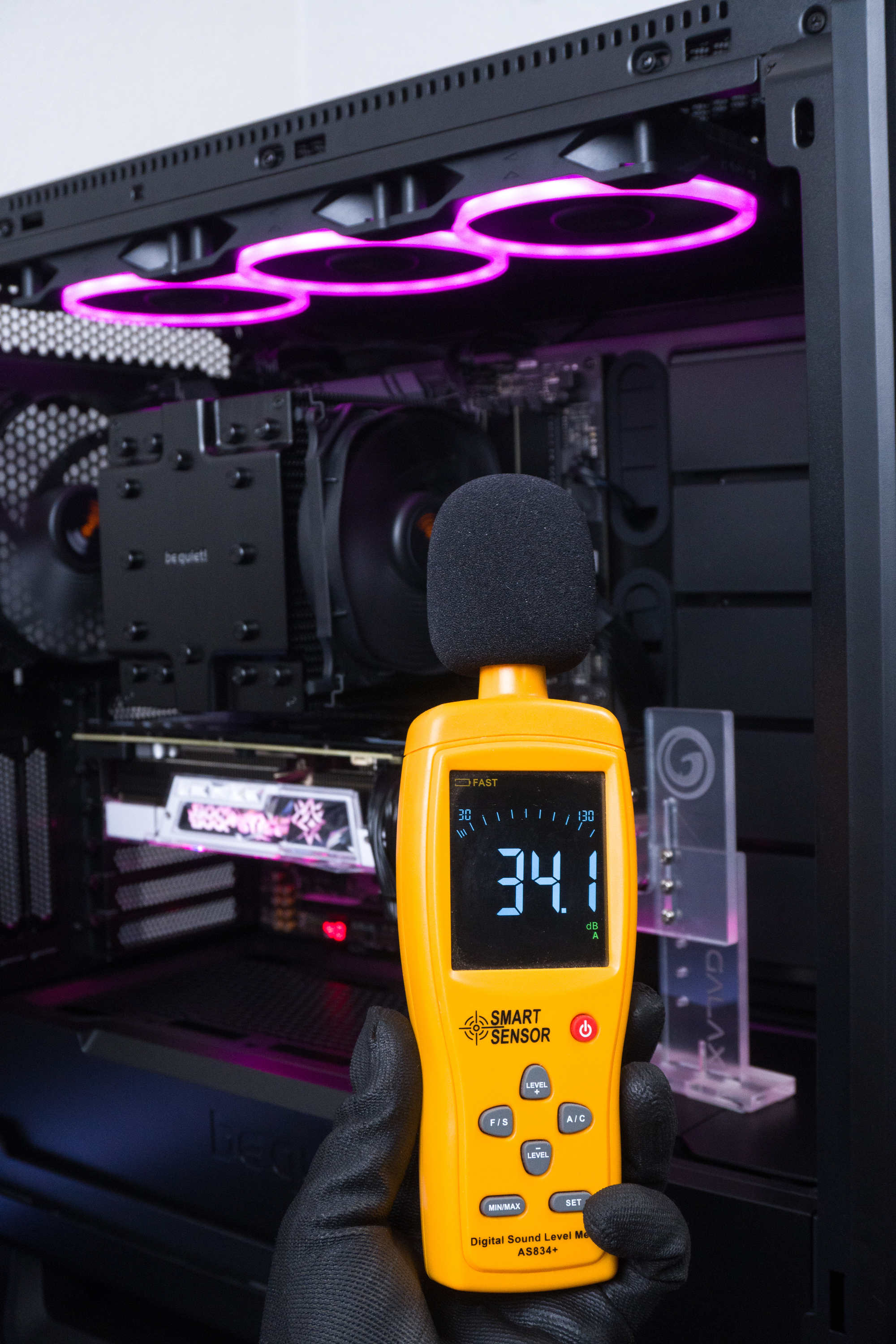

最后,听一下噪音。家庭环境,难以达到实验室精确度。我只是把机器装好了,把分贝仪抵近测量。机器里还有机箱自带风扇PURE WINGS 2,CPU散热器风扇SILENT WINGS 3,以及电源的风扇。测得:待机场景34分贝,烤机场景52分贝。

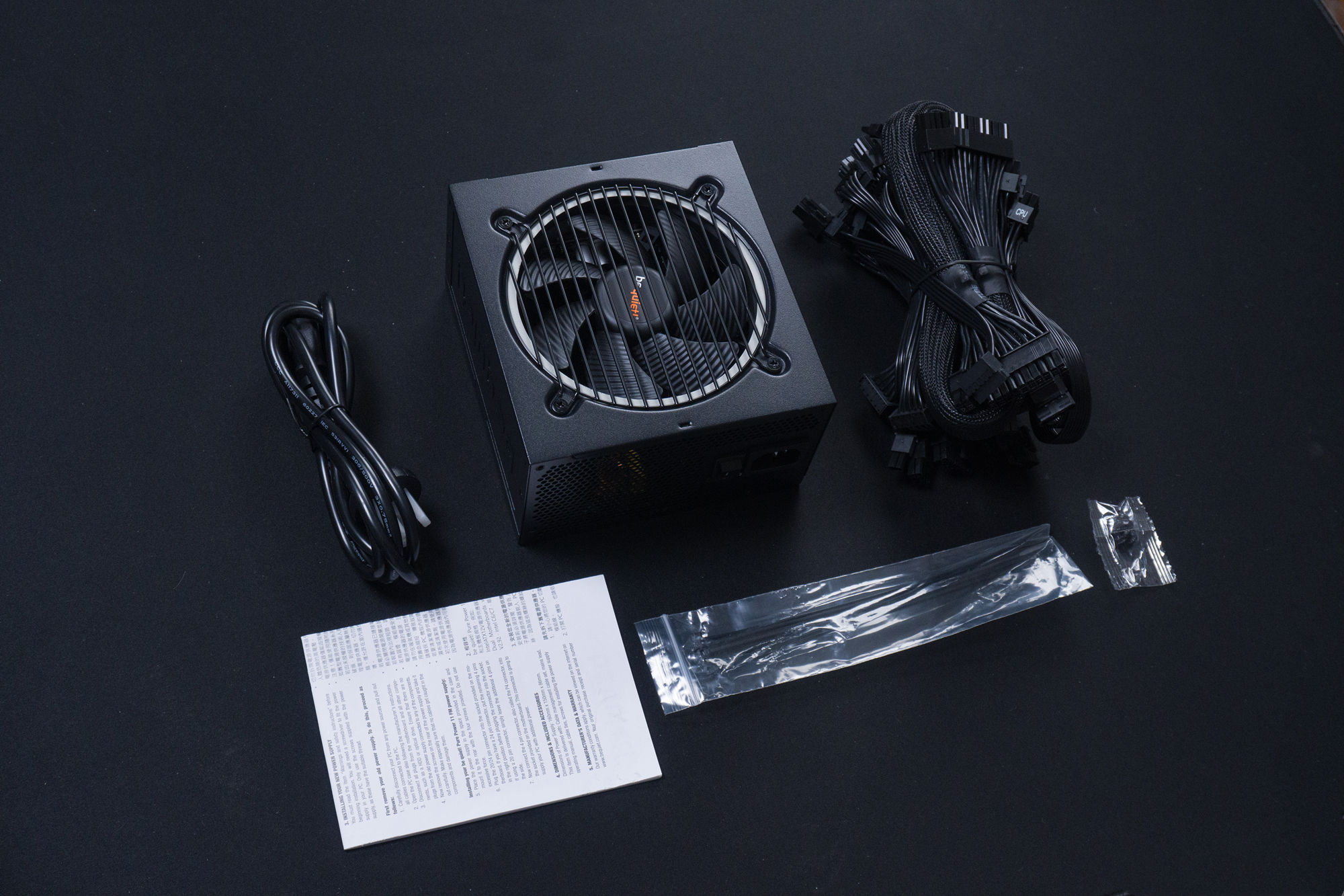

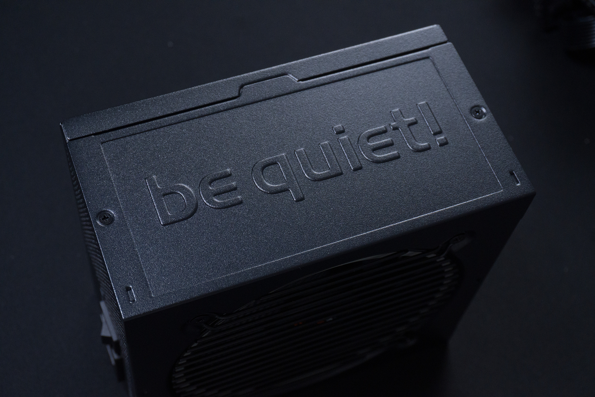

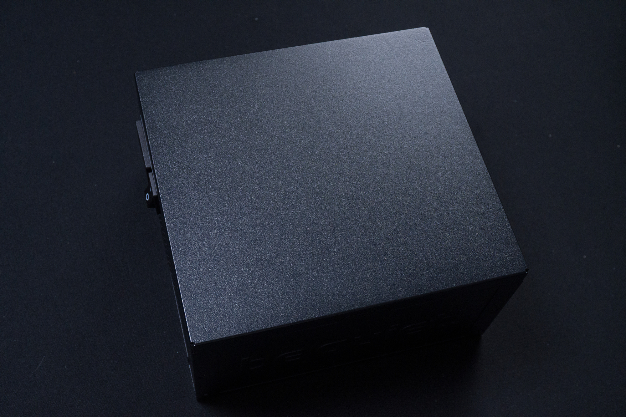

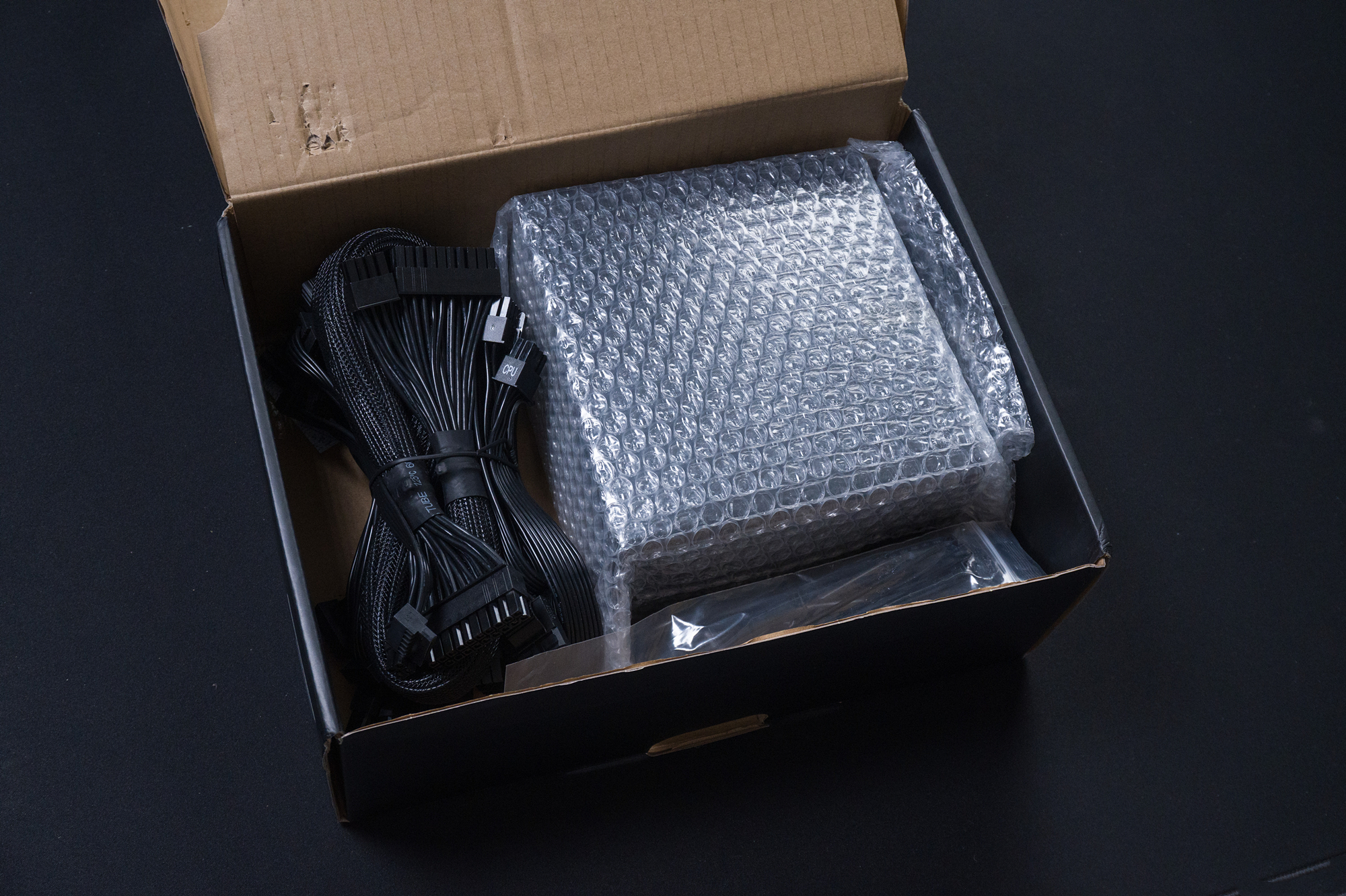

②电源: PURE POWER FM 1000W
德静界FM系列电源,获得80PLUS金牌认证电源,转换率93%,额定1000W。足够未来RTX4080使用。

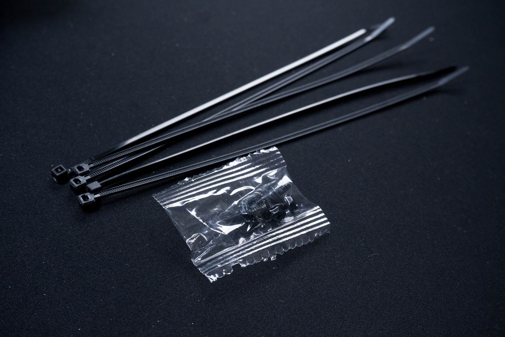

附件包括:模组线、电源线、扎带、螺丝。

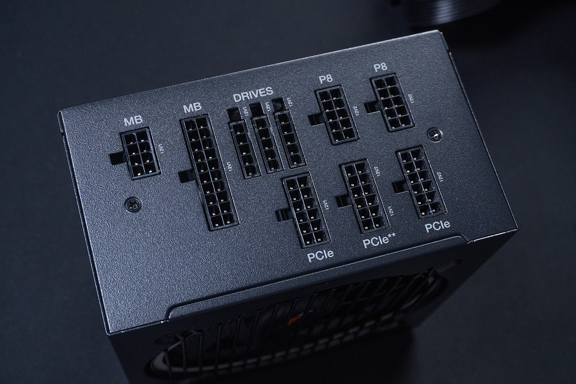

做工还蛮扎实:黑色,磨砂质感,接口整齐,开关反馈清脆。配备120mm静音风扇,带导流槽。

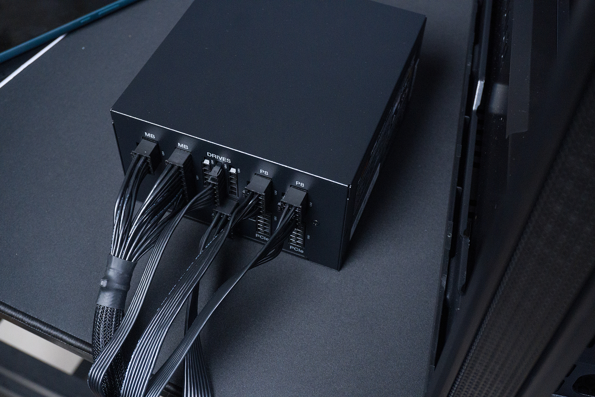

采用双路12V,也就是:显卡和CPU独立供电,分别是552W(12V 46A)、504W(12V 42A)。足够大,足够稳。LLC架构,输入电压100~240V。

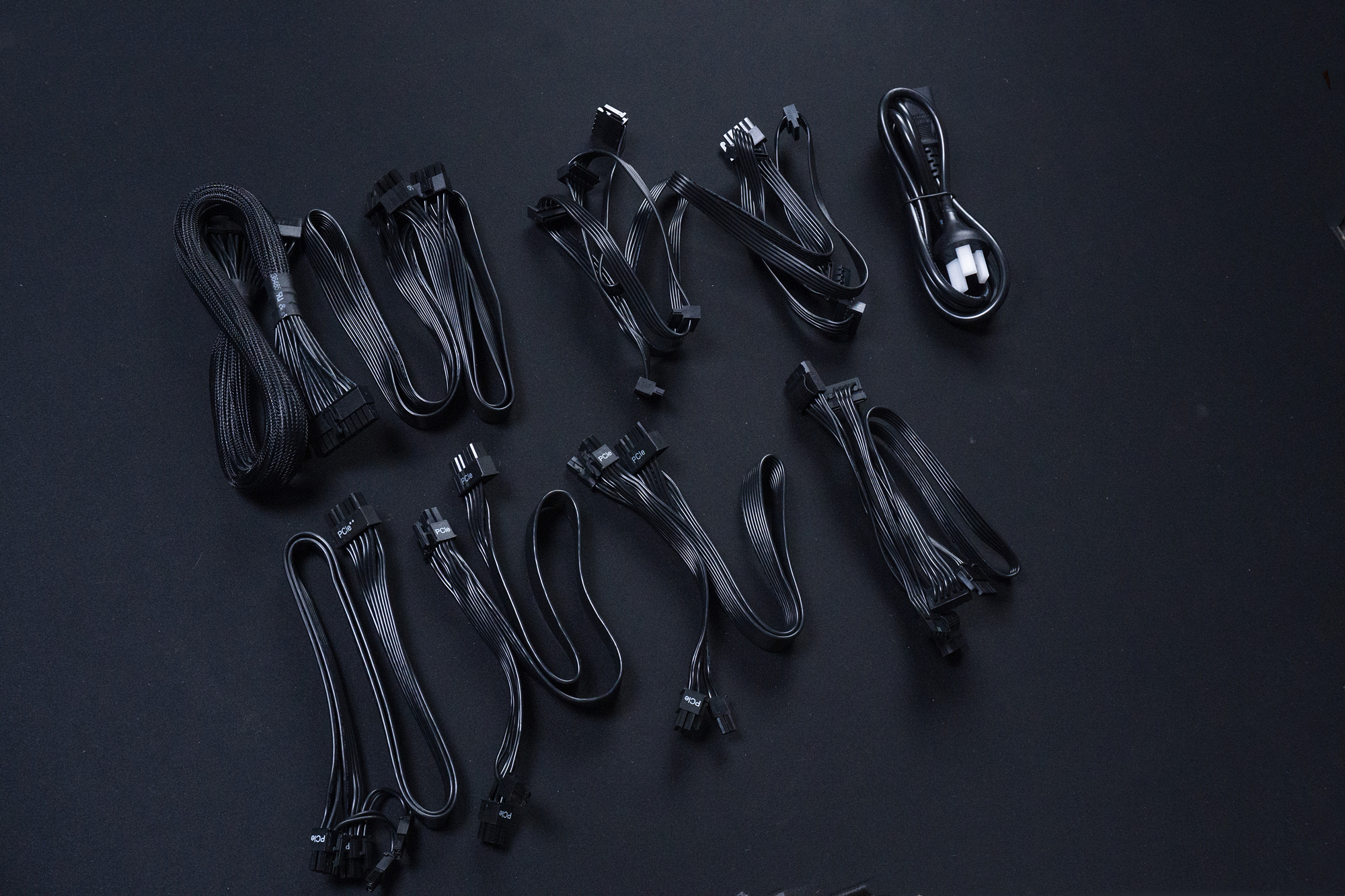

全模组设计,线材包含:1根主板、2根CPU、3根PCIe、2根纯sata,1根sata、pata混合。兼容各种单8Pin、双8Pin、(8+4)Pin、单4Pin.任何主板、显卡都能兼容。
比如:X570-E这种(8+4)的CPU供电,和3090显卡的3个8Pin供电就很少见,PURE POWER FM 1000W都可以兼容。
目前我的电脑,CPU满载135W左右,显卡满载350W。用这款电源肯定是绰绰有余。我们还是来测一下。

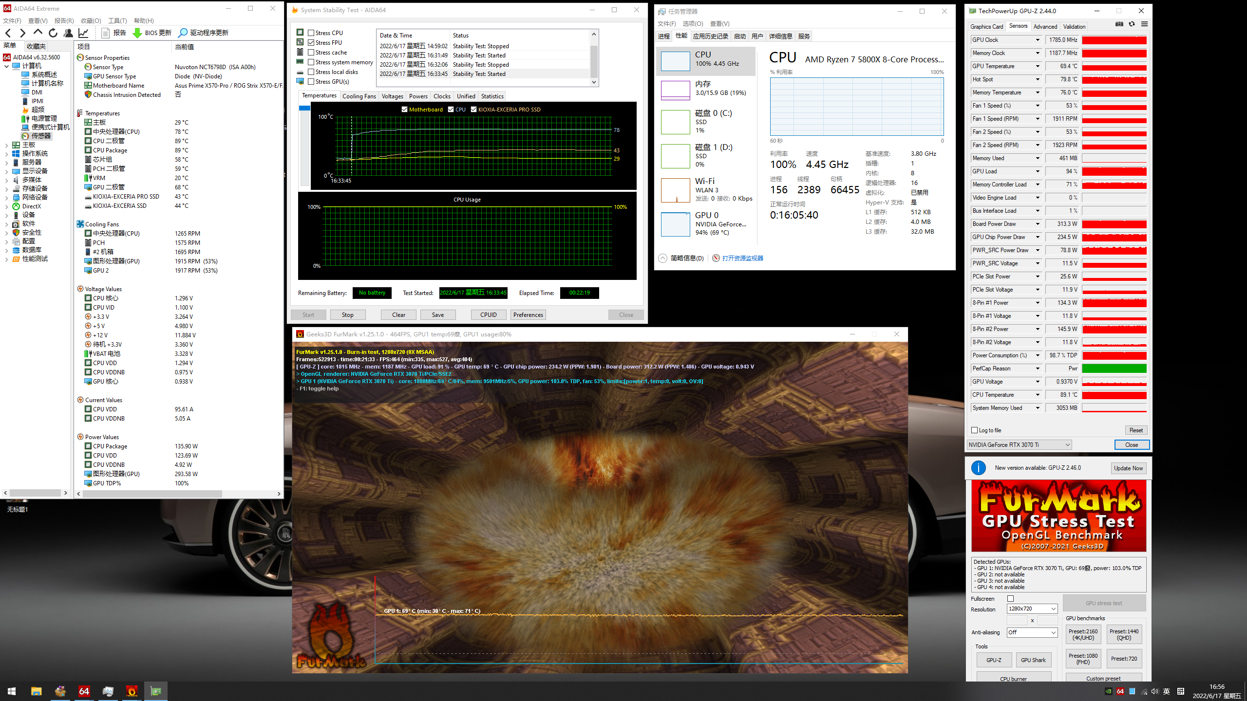

双烤(AIDA64 FPU烤机 + FurMark甜甜圈),连续烤机22分钟。目的是测试5800X和RTX3080,在双满载的极限状态下,各个硬件的稳定性,包括电源。
经过22分钟连续烤机,均未出现蓝屏、死机等不稳定现象,机器仍能正常执行其他操作。CPU定格4.45GHz, 135W@1.3V。核心89度,表面78度。显卡维持在满载350W,风扇1900+RPM。测试通过。

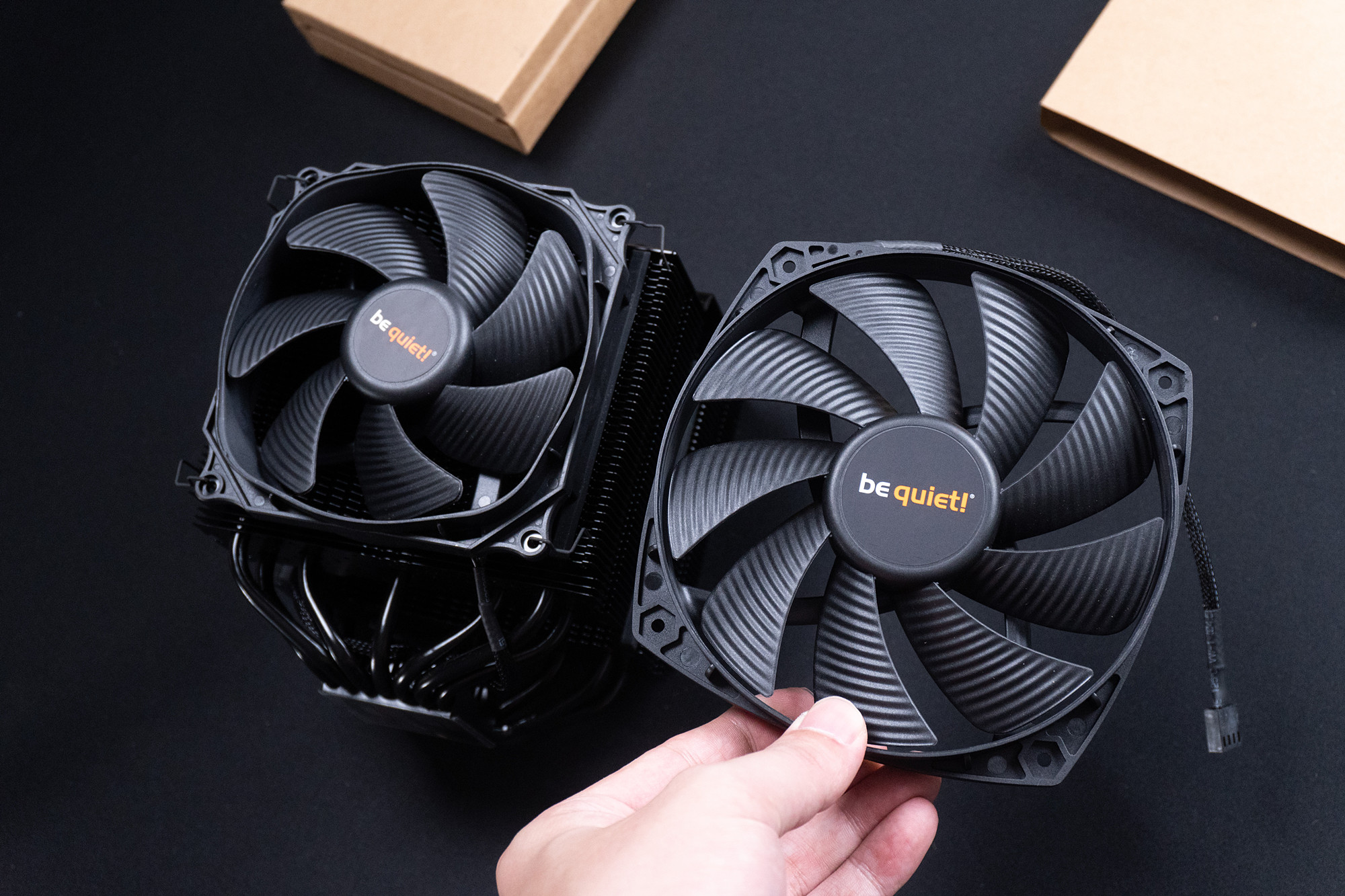

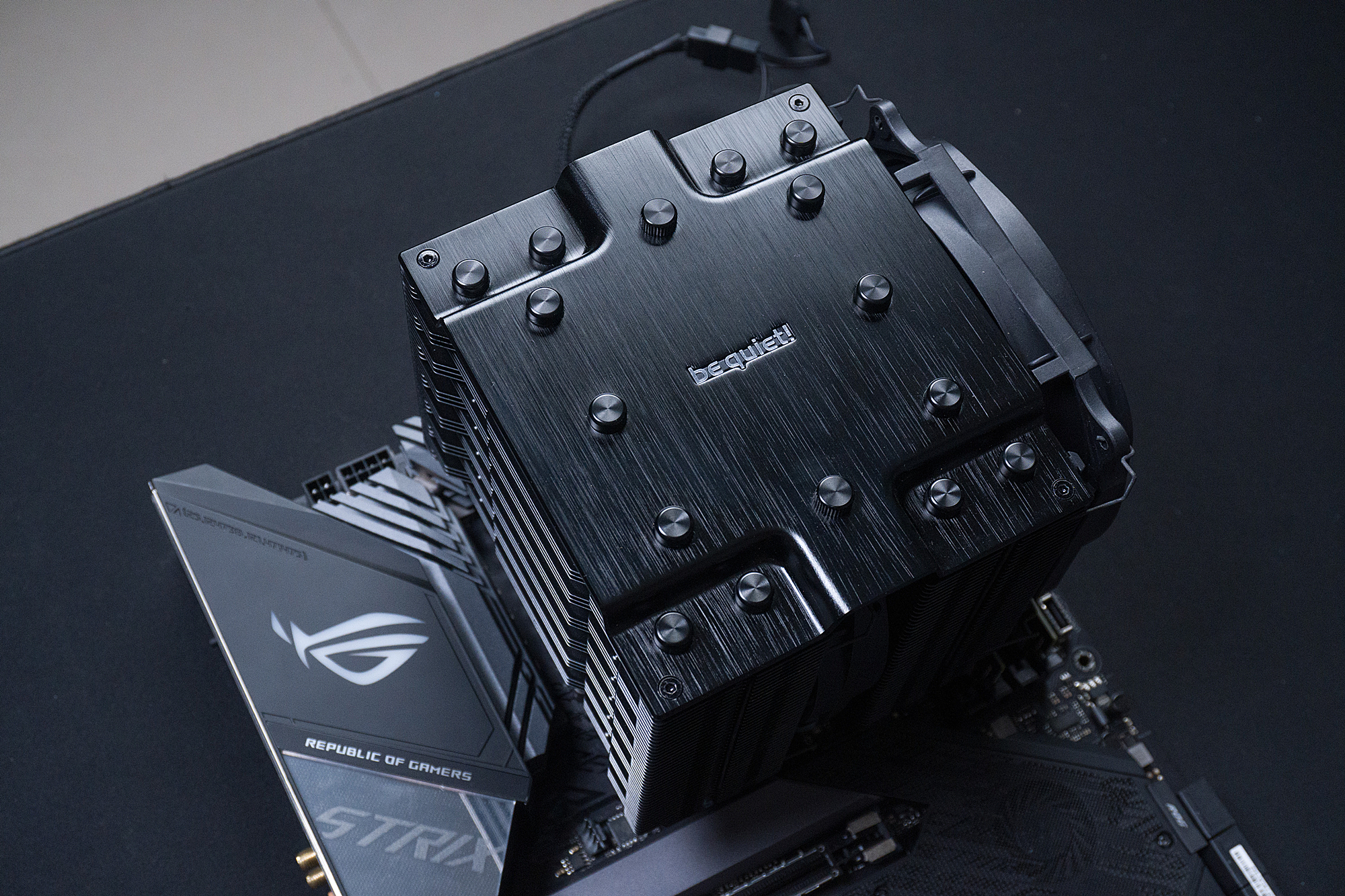

散热器:DARK ROCK PRO 4

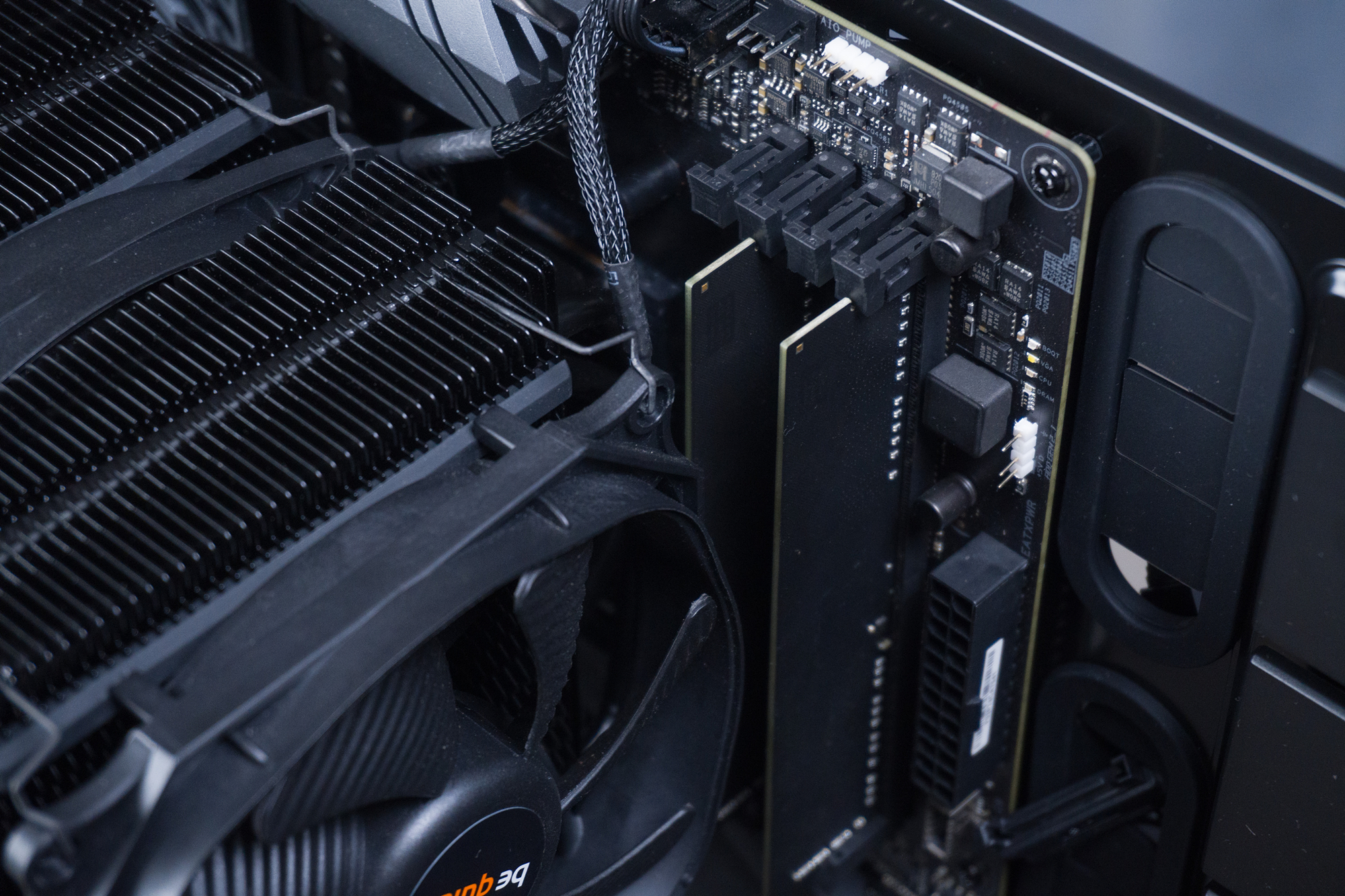

这是旗舰风冷,压AMD 5900X和12代i9没有一点问题!采用双塔结构,7根热管,波浪型鳍片,分布大量陶瓷颗粒,覆盖导热涂层。
像这种体积惊人的散热器,小机箱肯定是不推荐的。但是在SILENT BASE 802面前,突然小巧玲珑了。安装也顺手。全身黑化,顶盖金属拉丝,镀镍铜底,颜值担当。和机箱的整体质感很契合。
标配2个SILENT WINGS 3风扇,中间的是135mm,前面的是120mm,都带导流槽,兼备强劲的散热性能,和静音属性。
使用这款散热器需注意,容易挡内存。大部分马甲条因为过高,会顶到风扇。所以我选了2根普条,并不是因为我没有更好的内存。

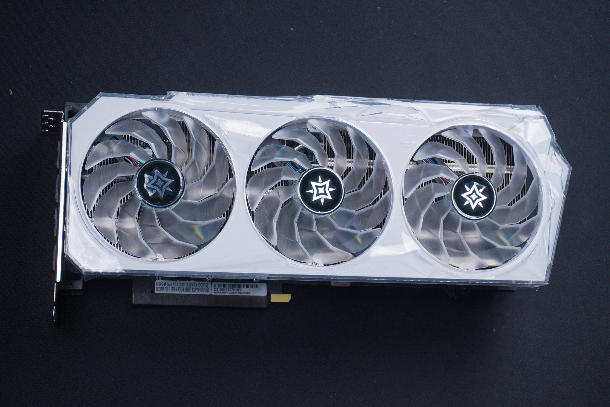

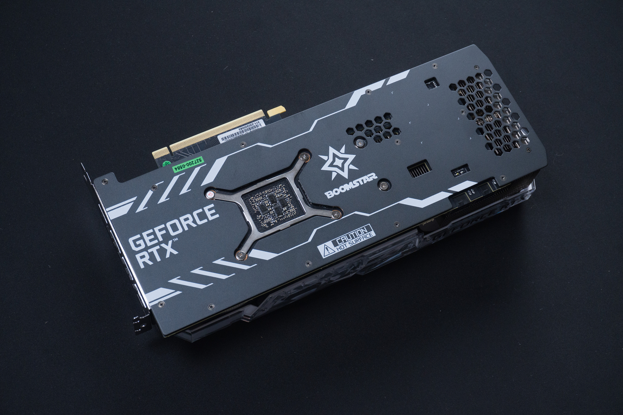

显卡:影驰RTX3080星曜
星曜的特点是,采用最新的星卓2散热系统,顶盖采用半透明、白色亚克力材料,设计成水晶棱面,很有立体感。
星曜属于影驰的次旗舰显卡,新版本的升级我欸12GB GDDR6X显存。核心代号GA102-220,基础频率1440MHz,加速频率1755MHz。显存位宽384bit,大位宽确实比A卡看起来舒服。
支持12V单色灯光条接,通过华硕4针接口,应该是可以设置同步,或者关闭灯光的。因为要多接一根线,我嫌麻烦就不弄了。这也成为整机唯一白色的硬件,起到画龙点睛的效果。
