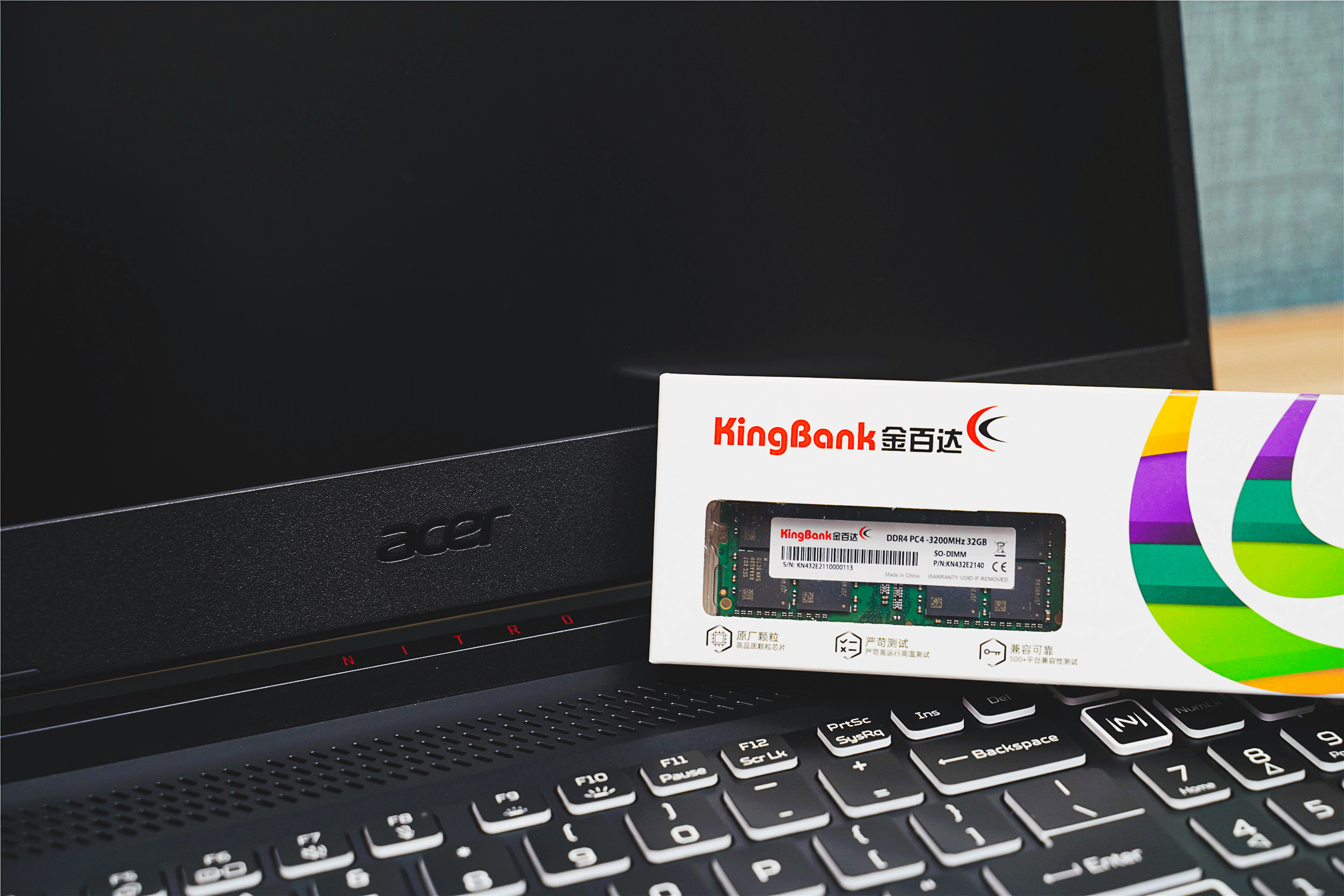

首先来看看金百达32GB DDR4 3200MHz内存,包装采用了金百达一贯的镂空透明塑封环保包装,中间是内存条的容量、型号、频率等信息标签。

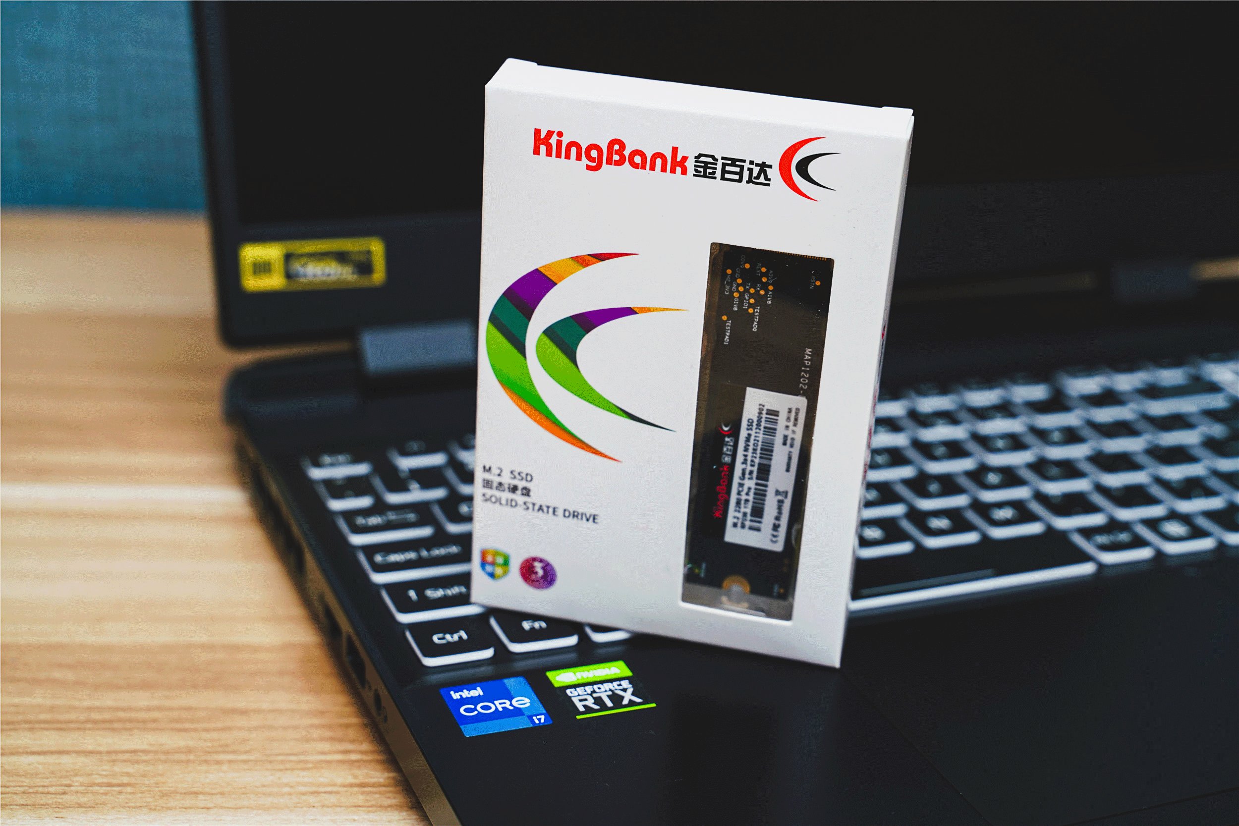

金百达KP230 Pro也采用了和内存相似的镂空包装,可以让用户在不拆开包装的前提下对产品有一个直观的了解。
