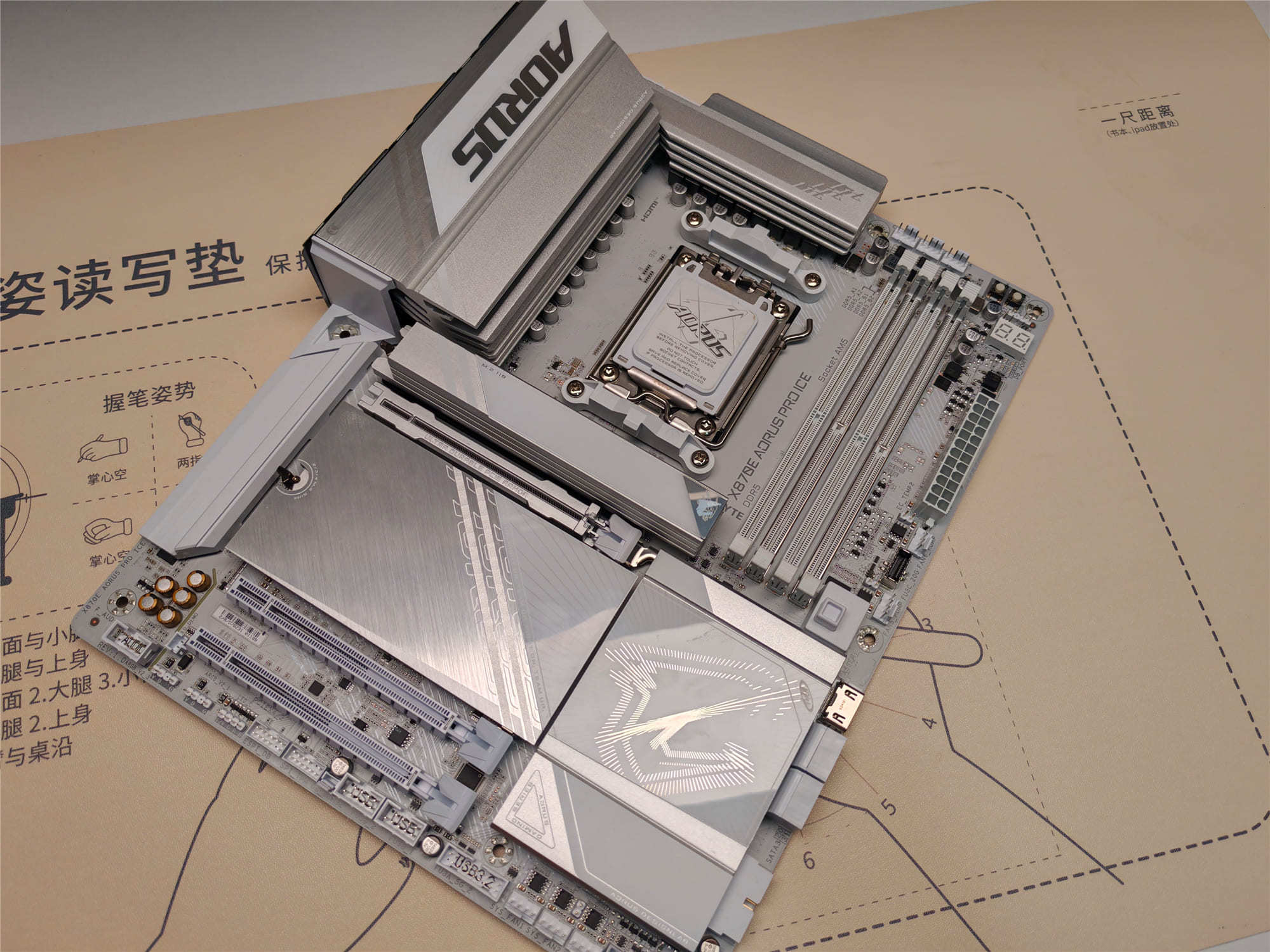

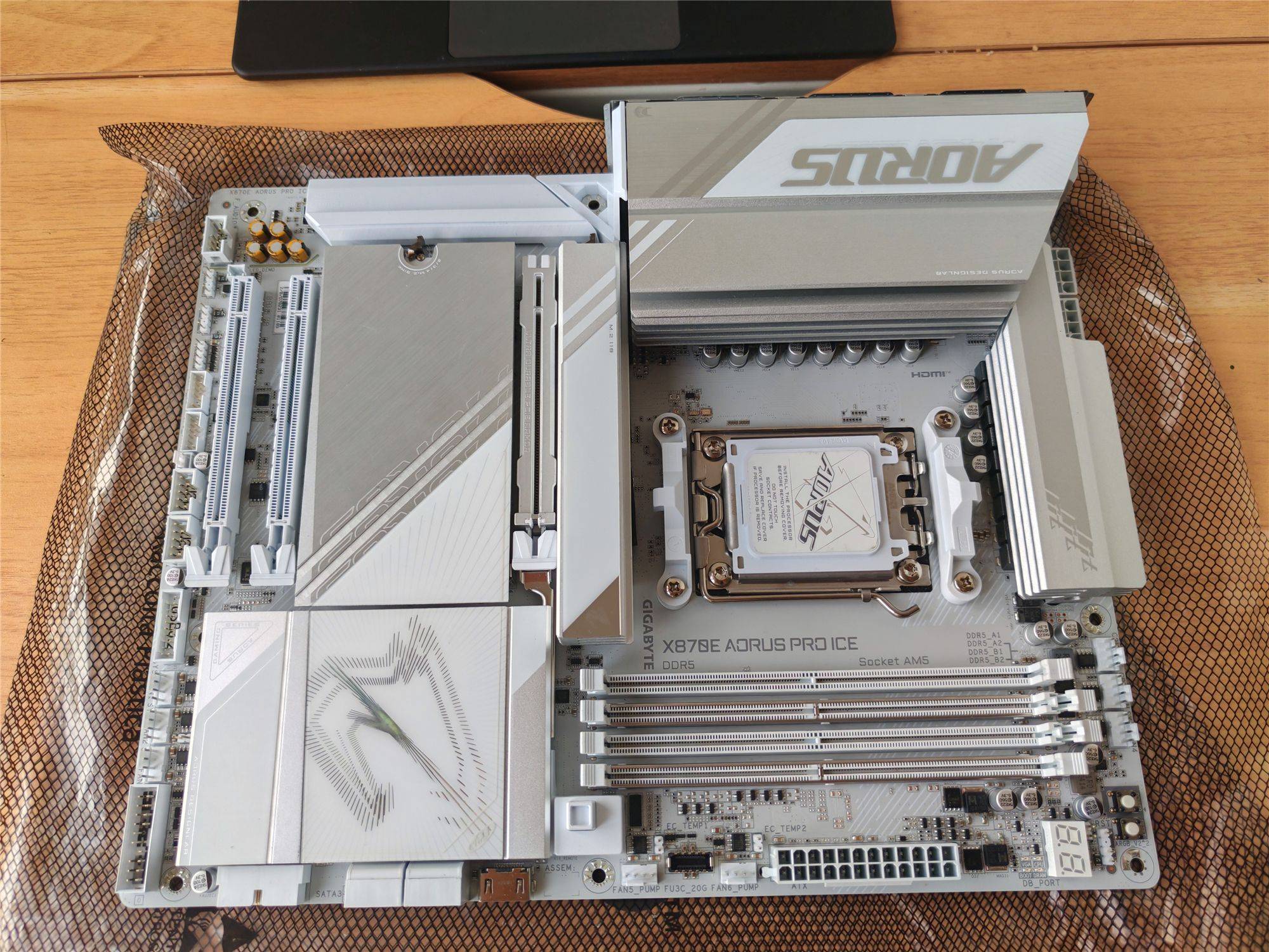

这是我正在装机的主板,是我在“海鲜市场”历经多次砍价还价购买到的一块技嘉x870e aorus pro ice主板,简称技嘉电竞冰雕X870E。这可是一块性能强劲的电竞主板,搭配上的我3070显卡,以后不论是日常办公剪视频,还是打游戏,都能实实在在的畅快体验。

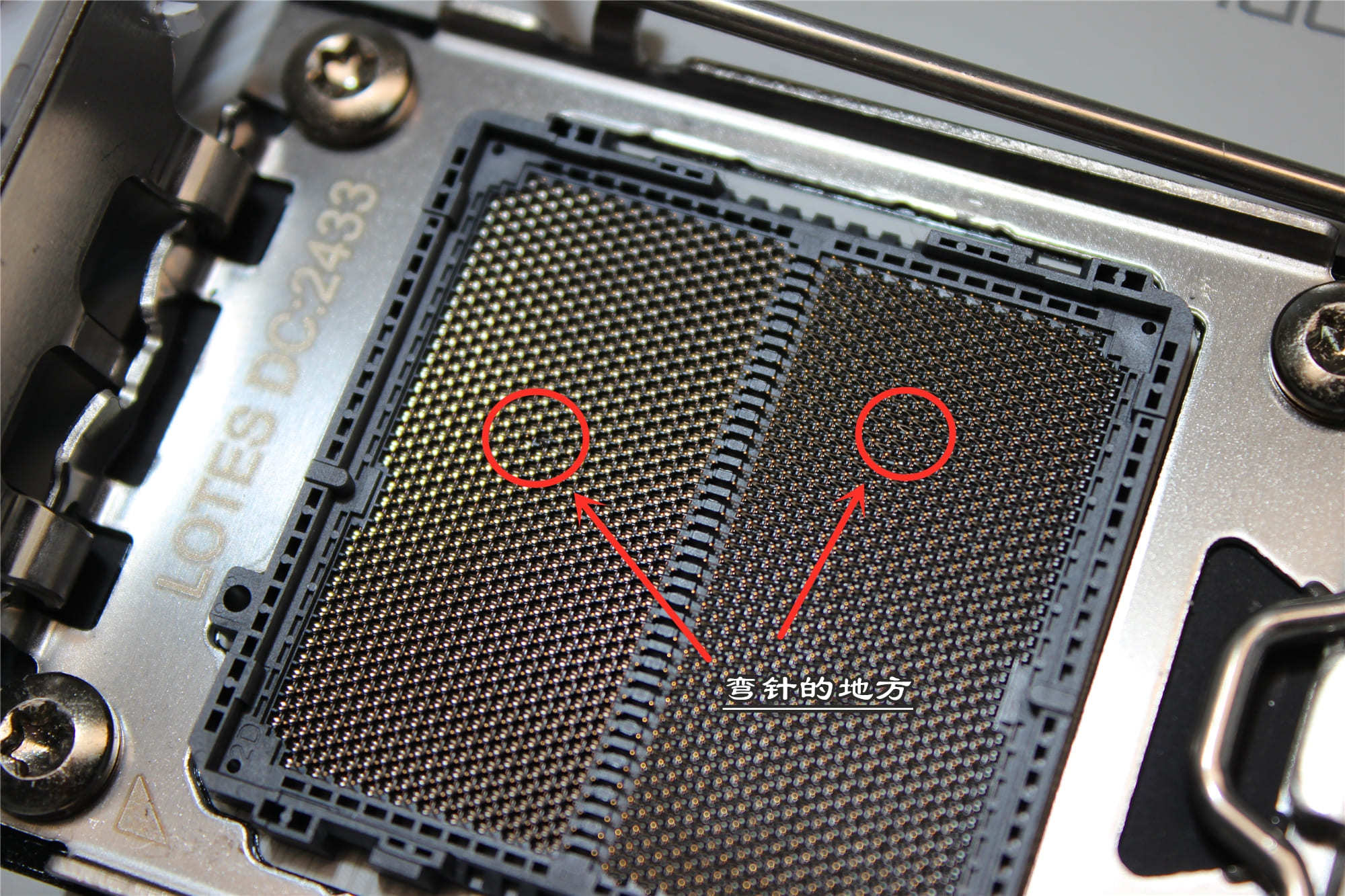

不过我前几天遇到一个闹心的事情,就是在这次装机过程中,一个不小心,把主板的CPU针脚直接给碰倒了几个,看着着几根弯道的CPU针脚,我真是欲哭无泪啊,好歹自己也算是拥有多年装机经验的装机师傅了,怎么这次就失手了呢。

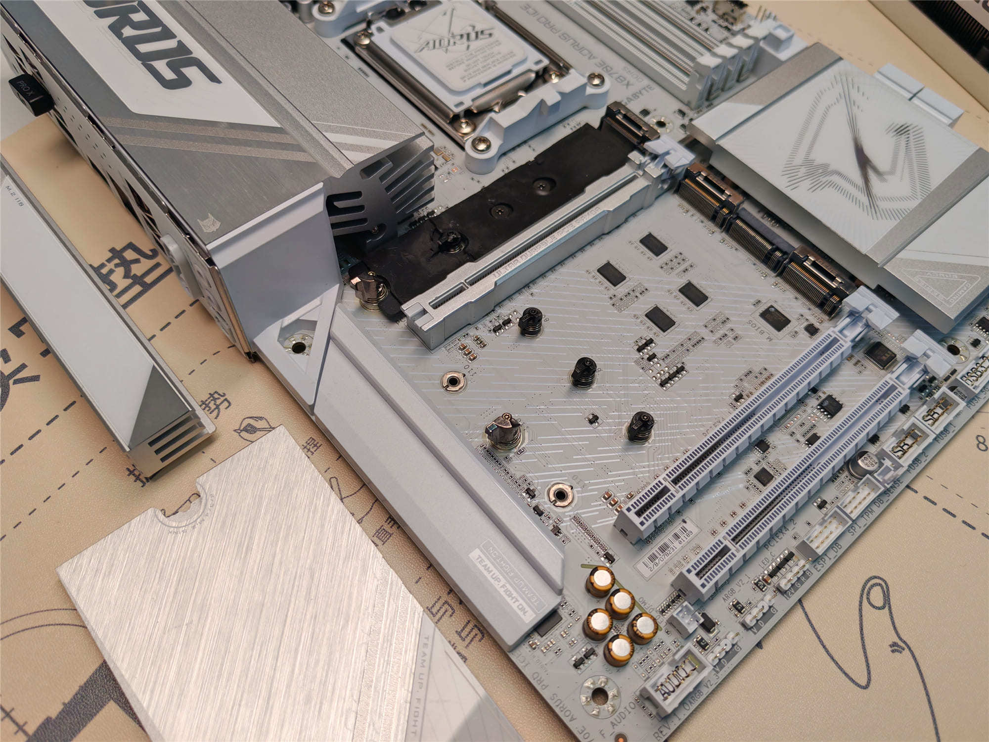

献给大家简单介绍一下这块主板吧,技嘉的主板拥有业内一流的做工,尤其这款技嘉电竞冰雕X870E,拥有16+2+2 相供电,能够支持锐龙 9000 系列处理器的高负载运行。
整块主板搭配了8mm 镀镍热管和大面积散热装甲(M.2 插槽直接全覆盖散热装甲),尤其这个散热装甲真的是太给力啊,用料十足啊,打游戏啥的主板温控真的超给力。

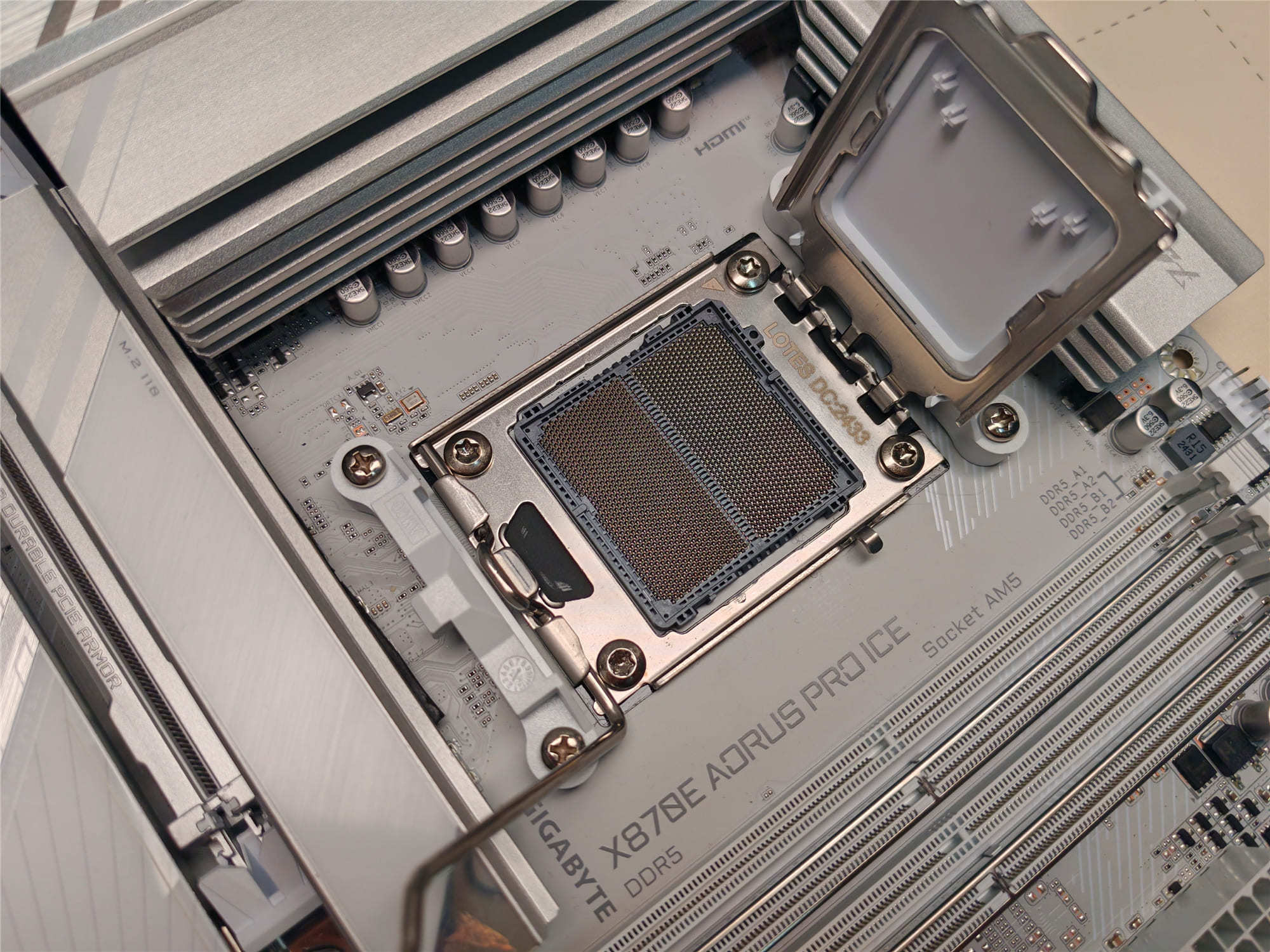

唉,就是这个CPU底座,砸我手里了,两个明显碰倒的CPU针脚,就像美女脸上多了两个大大的黑痣,让人破防啊。

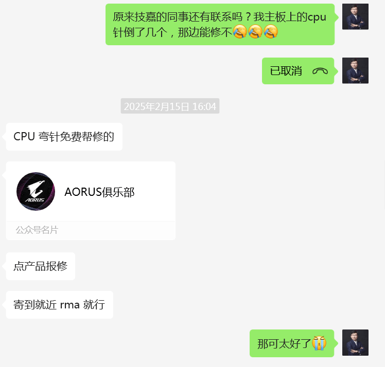

怎么办?还能怎么办?我第一个想到的就是赶紧联系我朋友问问能不能修,得多少钱?不是我不想下手挽救,实在是没有合适的工具和技术,万一搞得更加严重,我不得崩溃啊!
意外的惊喜来的就是这么快,我问完能不能修,朋友一句”CPU 弯针免费帮修的“就把我打发了,大意了,因为是购买的二手主板,光想着找人修,殊不知技嘉主板售后是支持个人送保的,而且还支持CPU弯针免费维修!

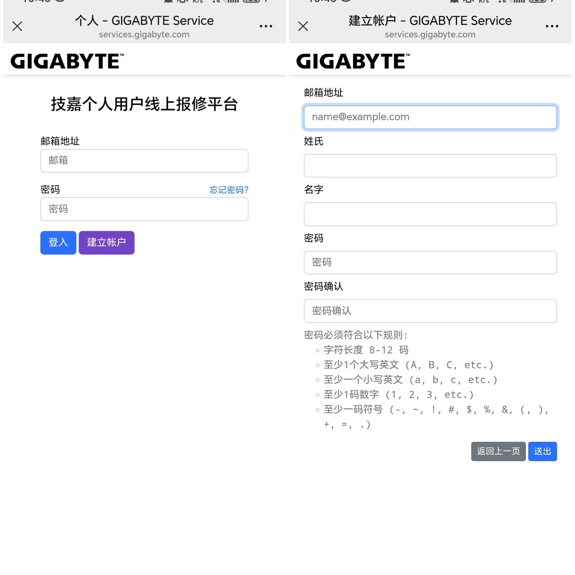

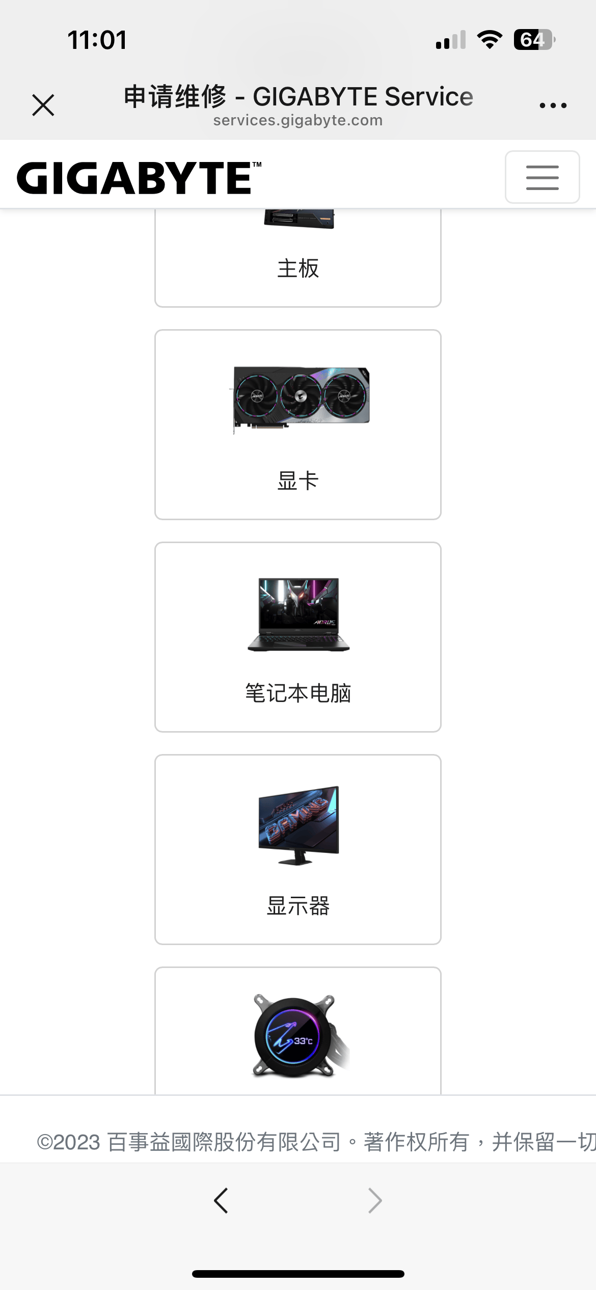

既然如此还等什么,直接手机进入AORUS俱乐部。点击底部左侧的(产品保修),就会跳转到GIGABYTE维修服务平台的登录页面,如果是第一次使用(比如我),就需要先注册账户,这里需要注意的是技嘉对账号密码安全性要求较高,需要大小写字母+数字+符号的组合密码才行,然后还会通过注册邮箱验证。
用账号登录维修服务平台后就可以点击申请维修了,会有七个产品选项,分别对应主板、显卡、笔记本电脑、显示器、散热产品、电源、机箱。选择主板项后就可以进行保修申请了。

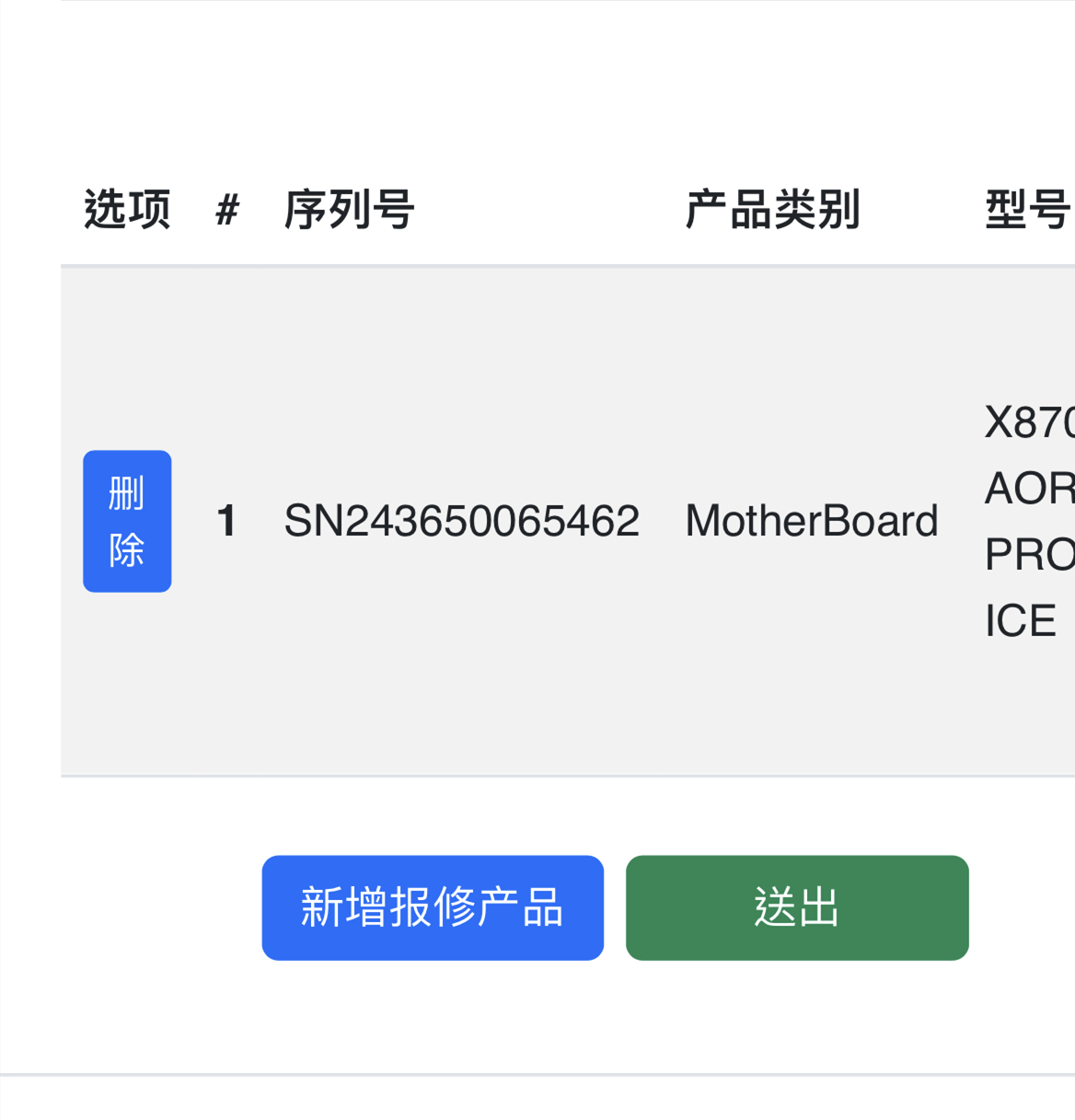

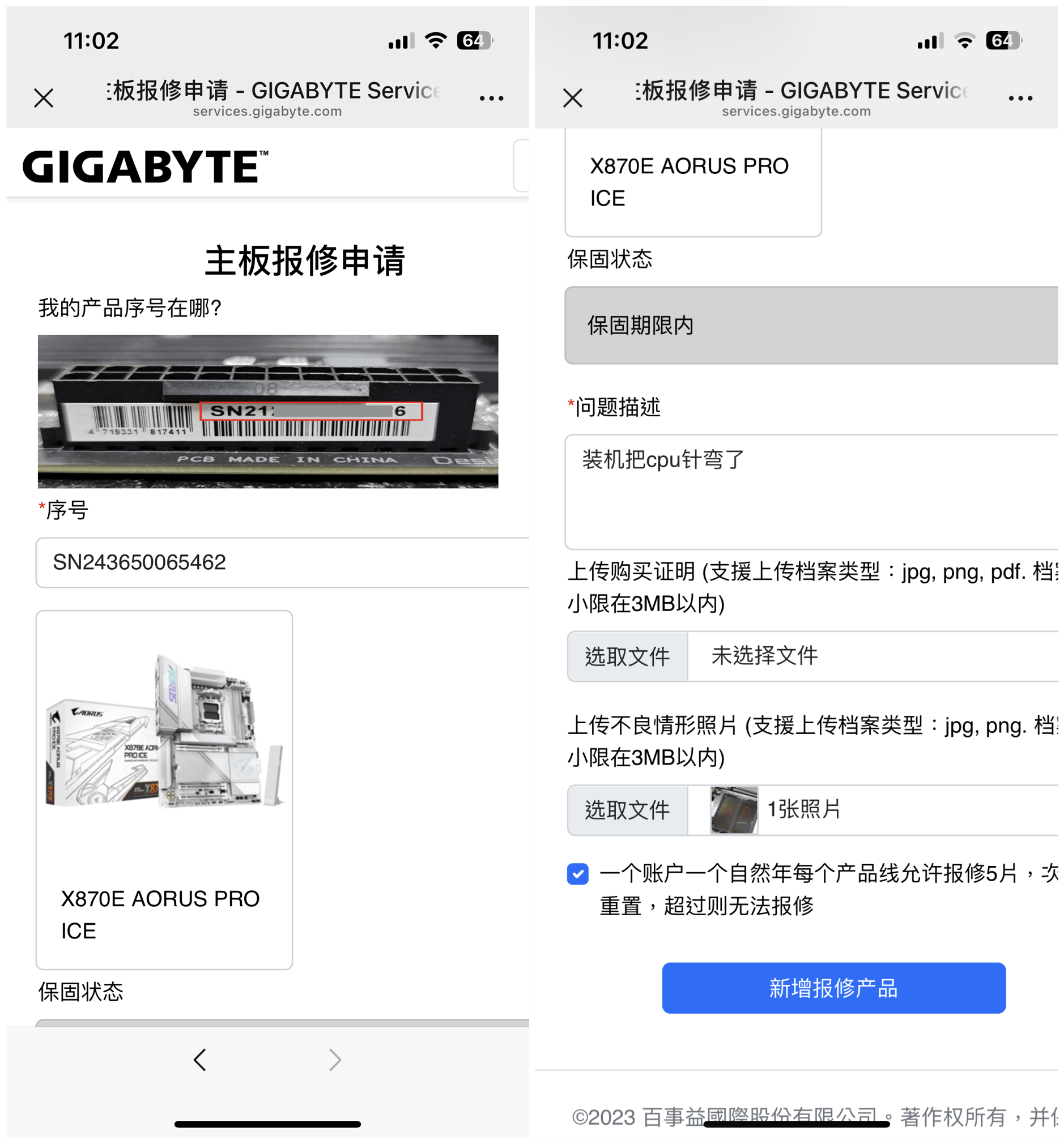

这里有两个关键点!需要注意:
1、 需要填写主板的SN码,可以在主板包装盒侧面找到,即使主板包装盒没了,也可以在主板的电源插口侧面看到
2、 主板购买凭证(截图)和故障照片要提前准备好
技嘉的售后服务默认是从购买日期开始算保修期的,如果是京东淘宝这类电商平台购买,找到订单截图就可以了,但是像我这种购买二手主板的用户,就需要通过SN码出厂日期来计算。如果是前者还请大家在购买后的30天内在公众号上绑定产品,就可以升级4年质保和1年换新服务了。

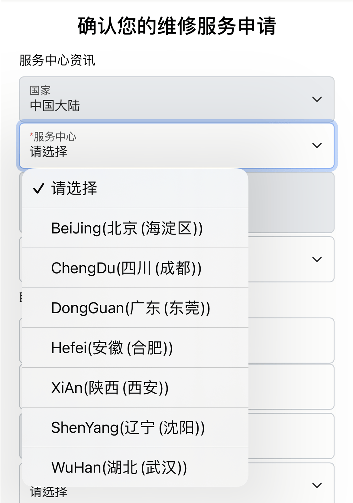

来到报修最后一个阶段,选择维修地址,目前开放个人送修服务点有:北京、四川、广东、安徽、陕西、辽宁和湖北等多个维修点,大家可以根据个人需求来选择。选择好后可以直接送修也可以选择快递送修。

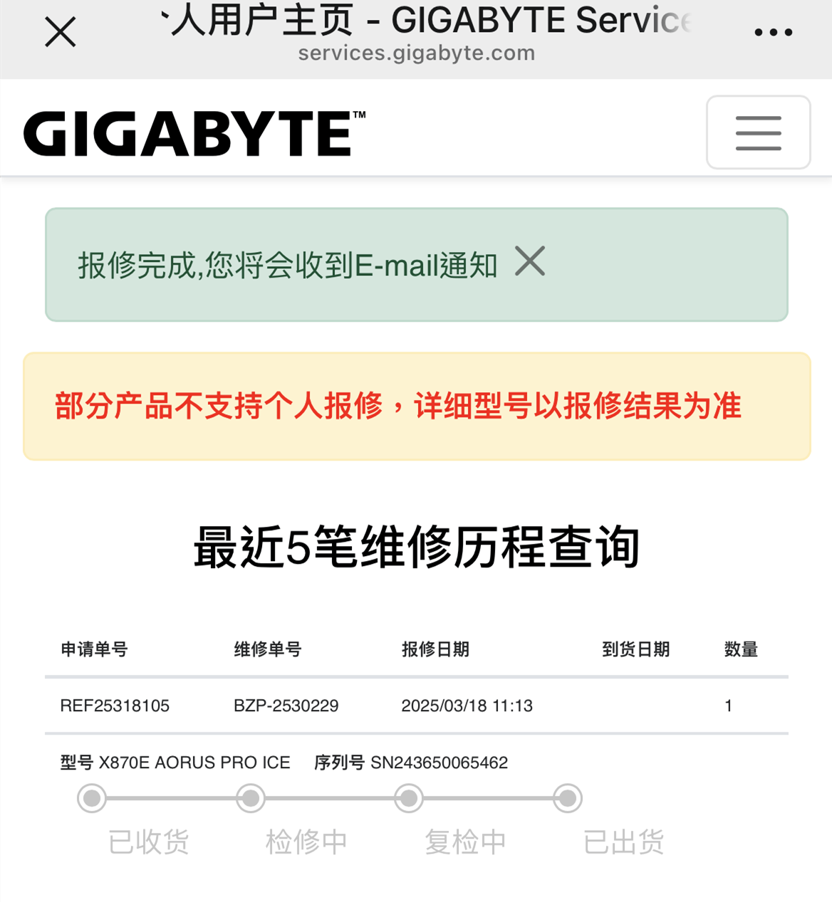

其实在这个环节,有个有意思的情况,就是选好地址后我们才方便发快递,也就是说我们需要返回并退出系统,然后发快递完后再回到系统内登记单号,我以为需要将整个保修流程重复一遍,其实不需要,因为系统自动生成了进度表,我们只需要点击送出后直接粘贴快递单号就可以了。
现在我们要做的就是等待了,正常来说返修时效是5个工作日(以维修站收货起计算),不过实际不需要那么久,我的主板签收后第二天我就收到了维修已完成的同时,又过了一天半,主板就快递到家了,而且回邮是不需要用户承担运费的,大赞啊

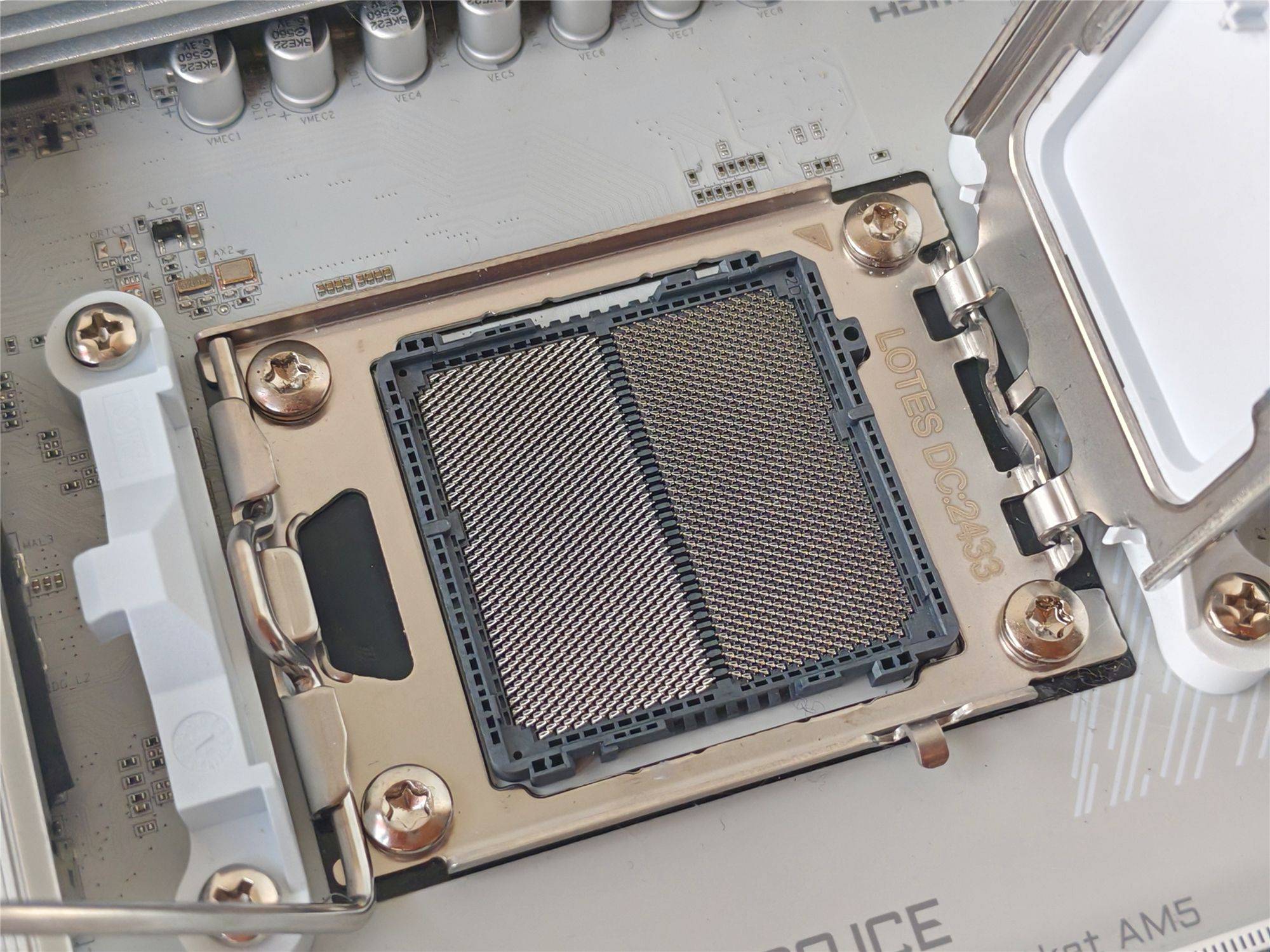

回邮到家的主板,拥有恢复如初针脚的同时,如果不少包装纸盒的原因,我说这是维修过的,肯定没人信。
接着装机,完美点亮。整体来说本次技嘉主板的个人送保经历,惊喜比较多,如果说**免费维修是大厂品牌的责任担当,那整个过程中的进度服务邮件、快递费用承担、修复后服务回访更体现了出了技嘉的服务理念。
