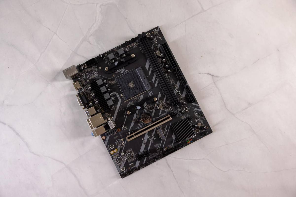

华南金牌B450M-VH PRO主板是MATX板型,尺寸为220*190mm,4层PCB,采用4+2相供电。
PMW主控芯片采用的是立锜RT8878B。

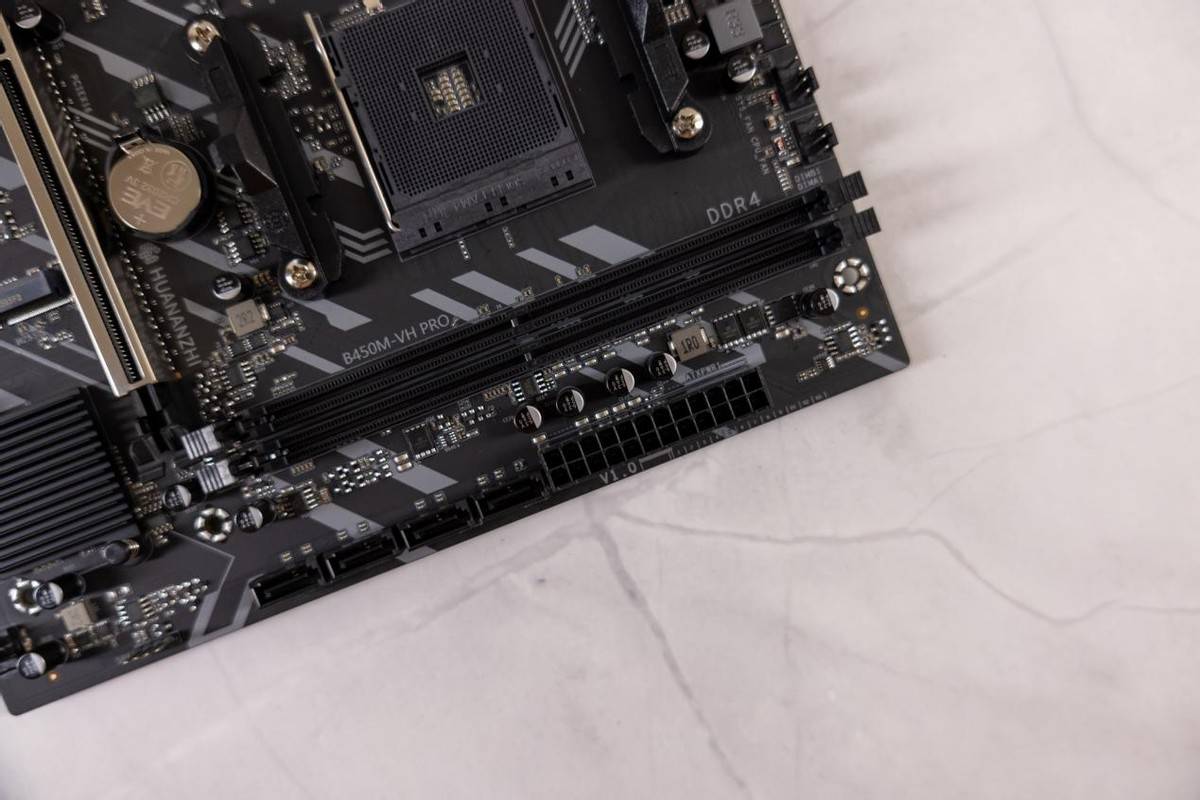

主板采用24Pin+8Pin供电,配备了2条DDR4内存插槽,最大支持3600MHz频率,64GB,支持内存双通道。同时配备了4个SATA3接口。内存插槽的旁边,还设计有2个风扇插针。
主板的下半部分配备有一条金属马甲加固的PCIe 3.0 X16插槽,和一条PCIe 2.0 x1插槽,在两条PCIe插槽之间,还有个M.2插槽,仅支持2280规格的NVMe SSD,速率是PCIe 3.0 x4。左侧在IO接口下方,还有个M.2 WIFI插槽。
在左上角可以看到瑞昱的8111千兆网卡,ALC897声卡这两个经典的芯片,还能看到ITE的Super I/O芯片 IT8613E。
在主板的最下方,还有一系列前置IO接口的插针,1组前置音频插针,1组LPC插针,2组USB2.0插针,1组USB3.2 gen1插针,2个风扇插针,1组蜂鸣器插针,1组开机重启插针。配置还是比较齐全的。

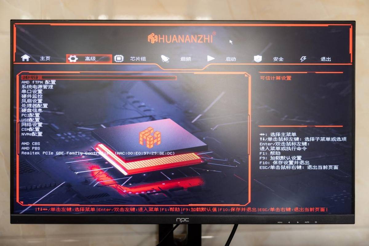

开机进入bios进行设置。
最近装过的几个华南金牌不同型号的主板,都是同样的bios界面,属于是比较公版的。

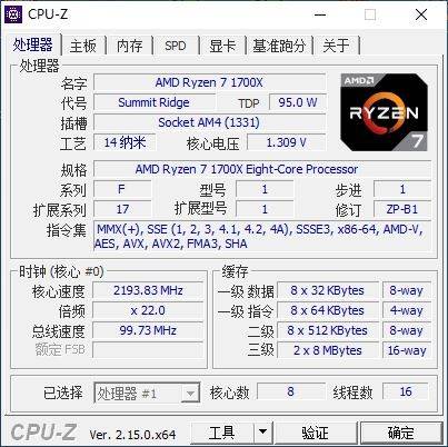

先来张CPU-Z的截图,老东西了,记得朋友好像是首发买的,用了有7,8年了吧,游戏帧率低了些,但是办公完全没压力。以后真要玩游戏的,还有多款X3D的5代锐龙可选。

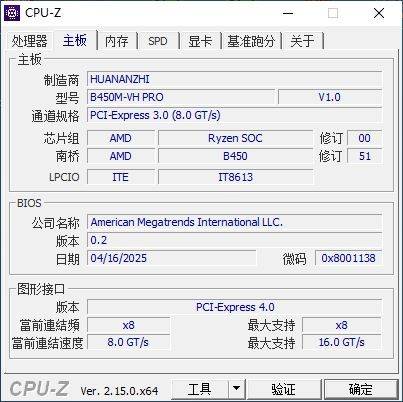

主板检测,能正常识别,就是主板的PCIe版本是3.0的,显卡是PCIe 4.0的,性能损失也不会有多少。

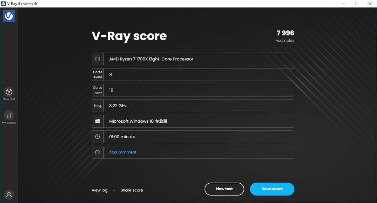

然后再用V-Ray进行测试,得分是7996.

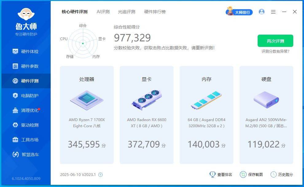

跑了下娱乐大师,总得分是977329,其中CPU是345595,显卡372709,内存140003,硬盘是119.022,办公无压力,游戏也能玩。

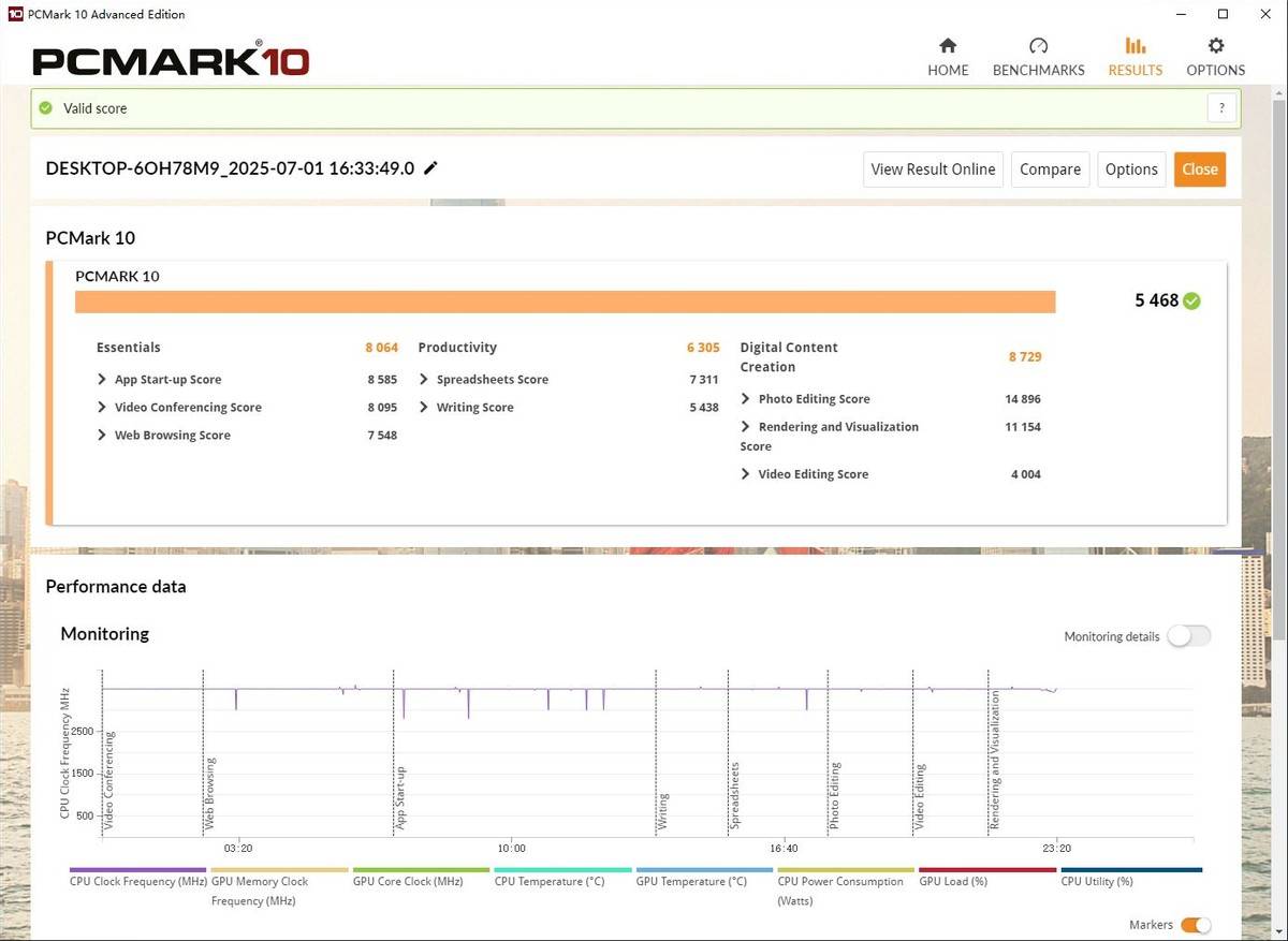

跑了PCMark10,得分5468。

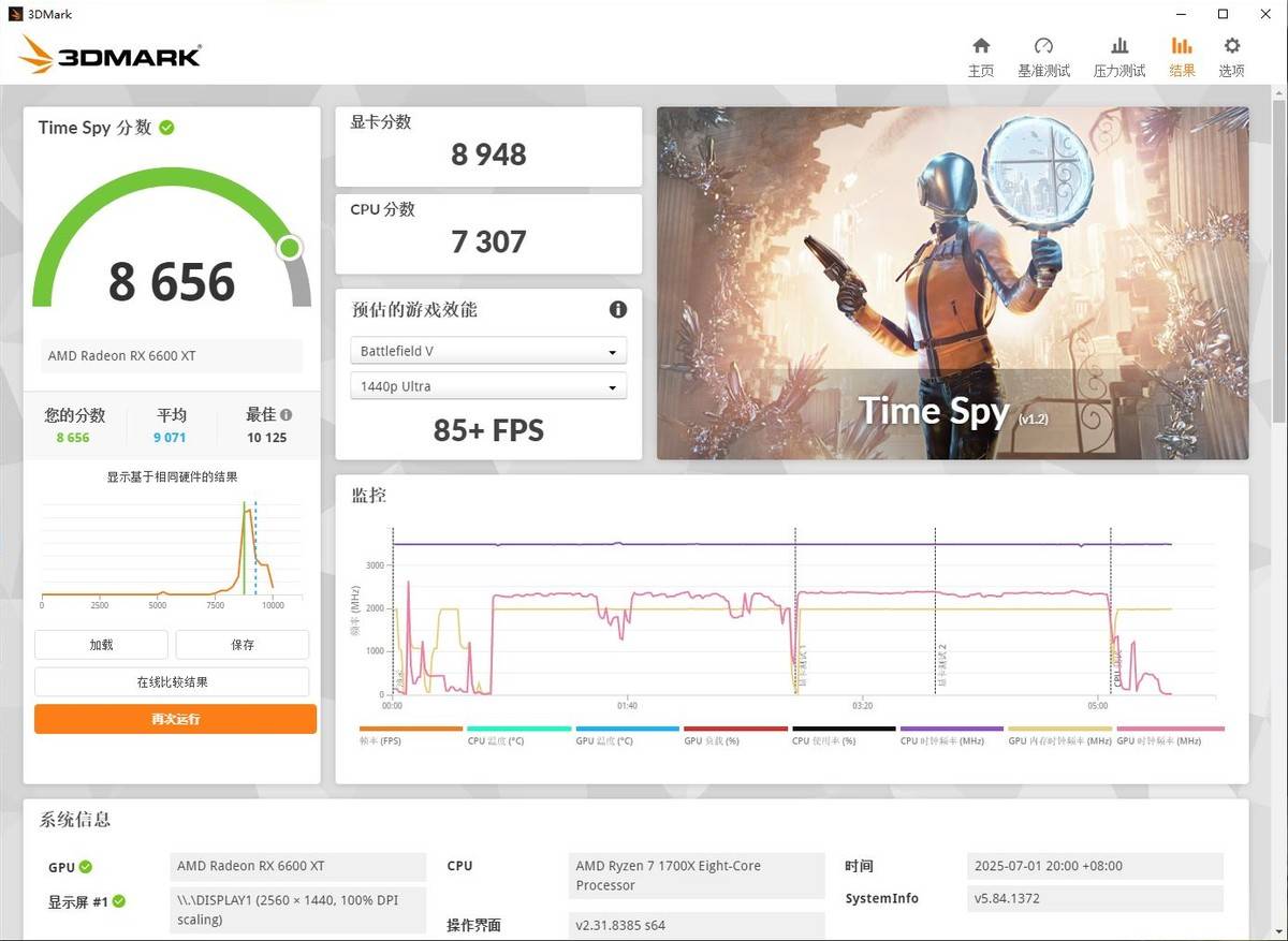

由于RX6600XT性能比较一般,所以没跑那些要求高的测试项,只跑了Time Spy,得分8656。

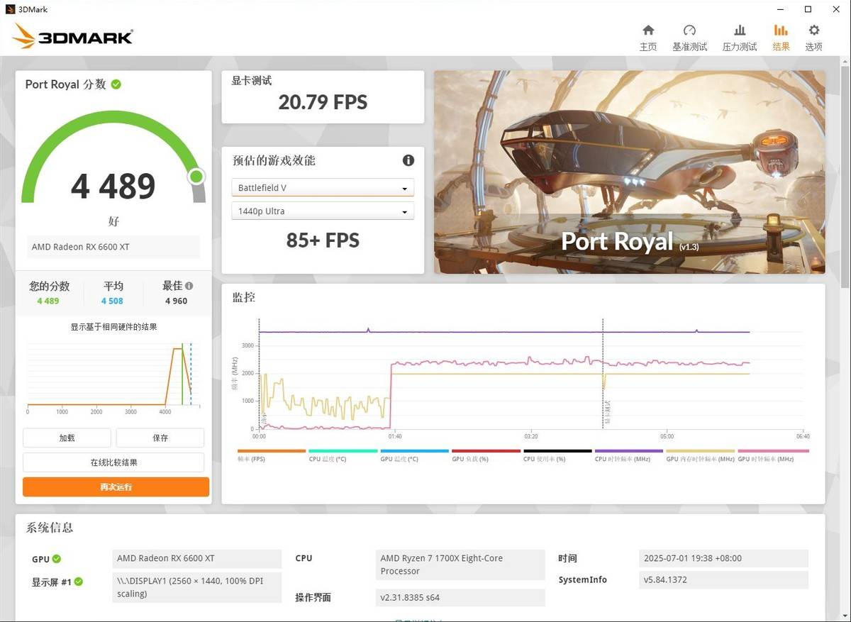

Port Royal得分是4489。

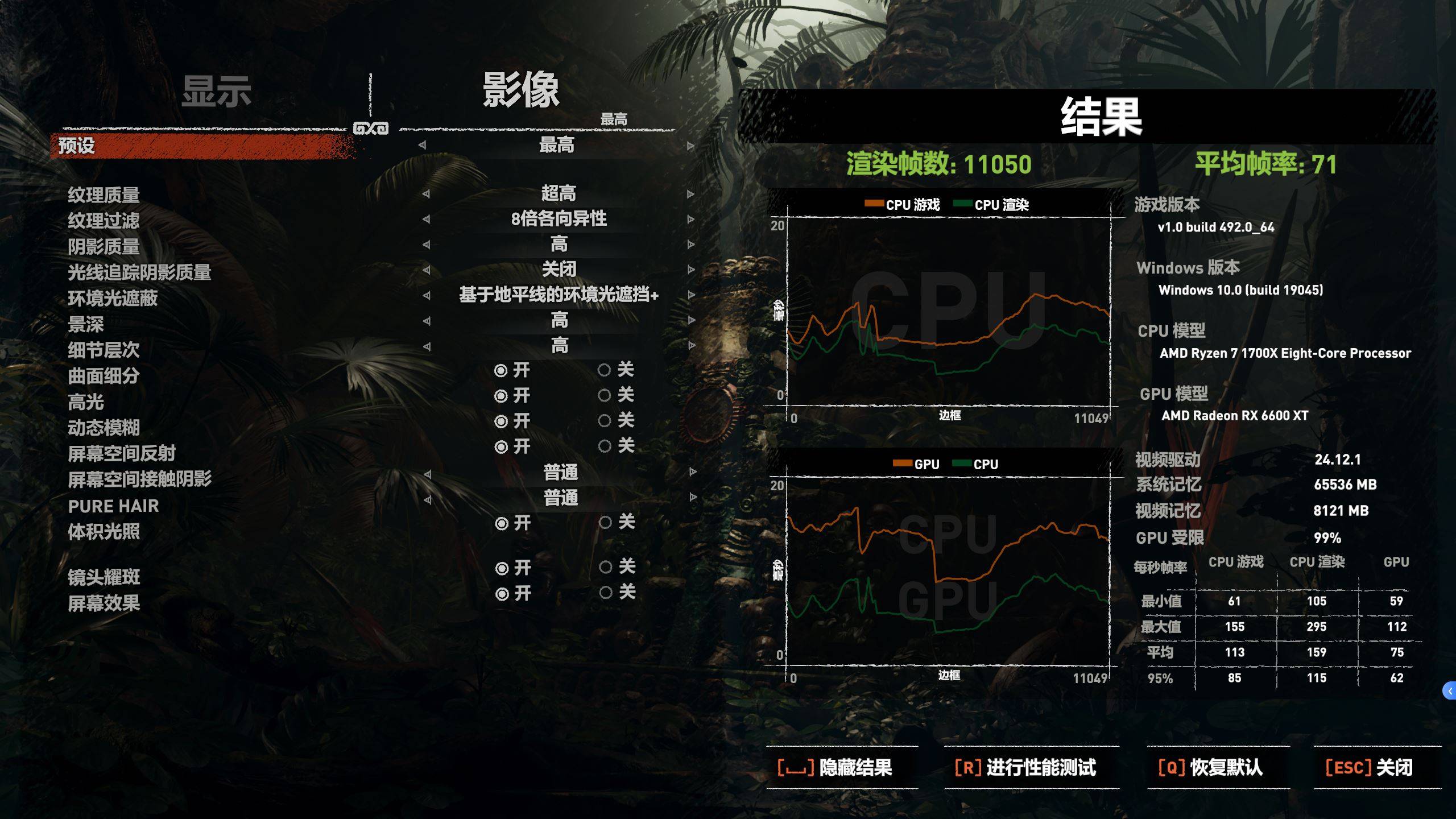

上面的理论性能测试毕竟只是理论性能,实际还是要跑游戏测试看看。《古墓丽影:暗影》,前两部已经二周目了,非常好的游戏。把这部再二周目,就完整了。预设是最高画质,进行性能测试后,渲染帧数是11050,平均帧率是71,这个配置已经能够流程运行这款游戏了。

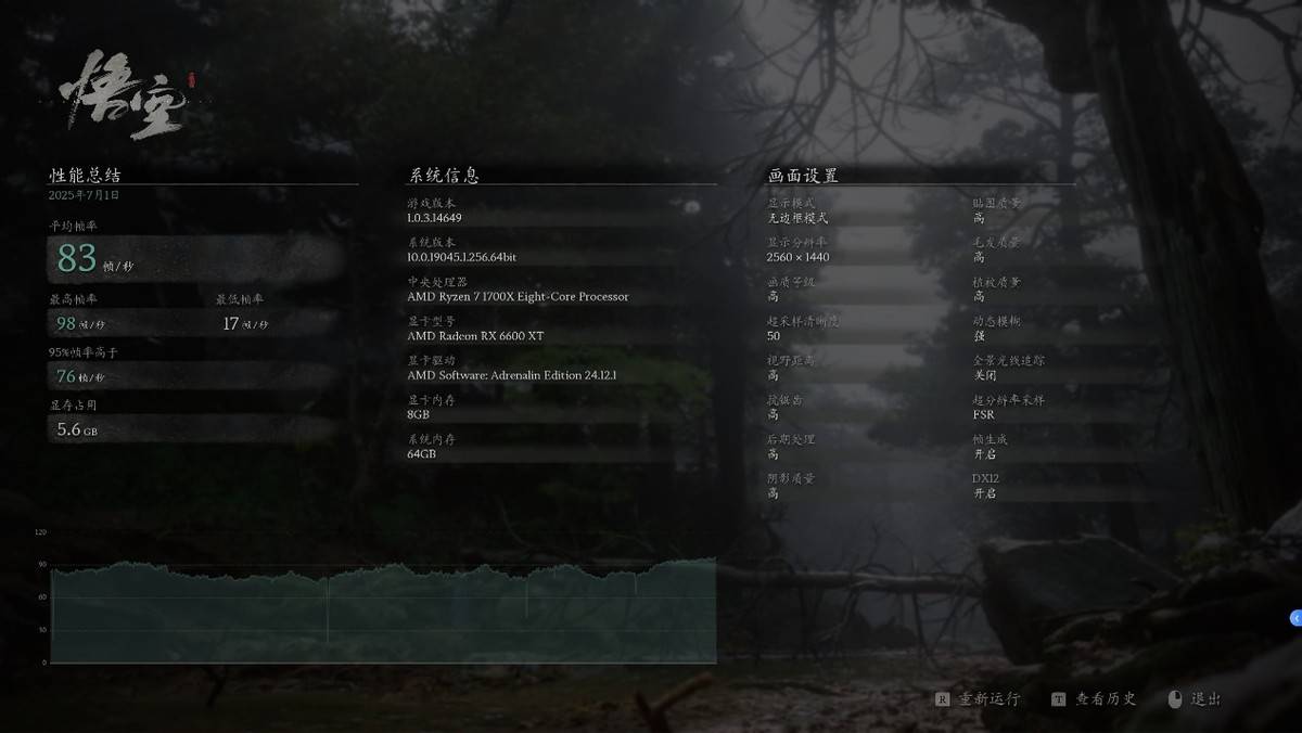

最后跑了《黑神话:悟空》的Benchmark,设置如图,最终平均帧率83帧/秒,最高98帧/s,不过最低只有17帧/秒,整体还OK。大多数能流畅,偶尔卡顿。
