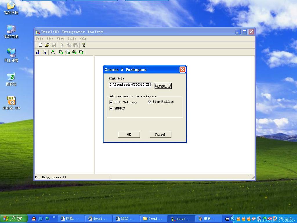

第一步,单击Intel Integrator Toolkit程序菜单栏中的File,并选择New Workspace,然后在弹出的Create A Workspace对话框中利用Browse(浏览)来指定待修改的BIOS文件及路径。要注意的是必须将Add components to workspace中的CMOS和SMBIOS都勾上,再点OK。否则,能修改的部分就会很少。

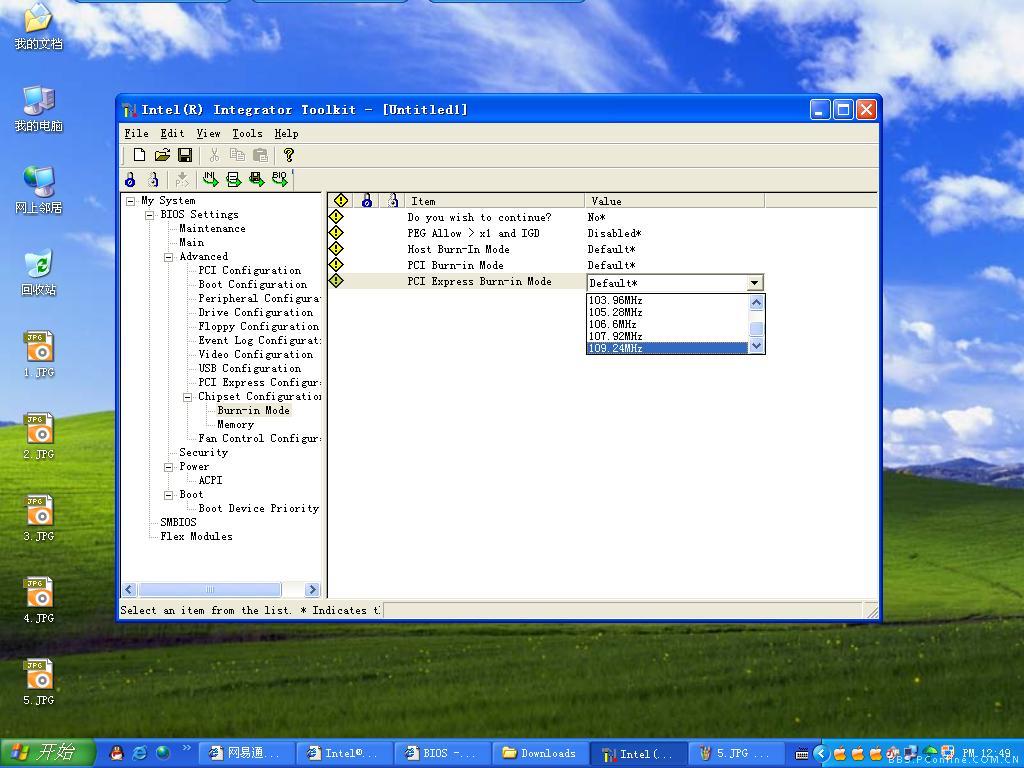

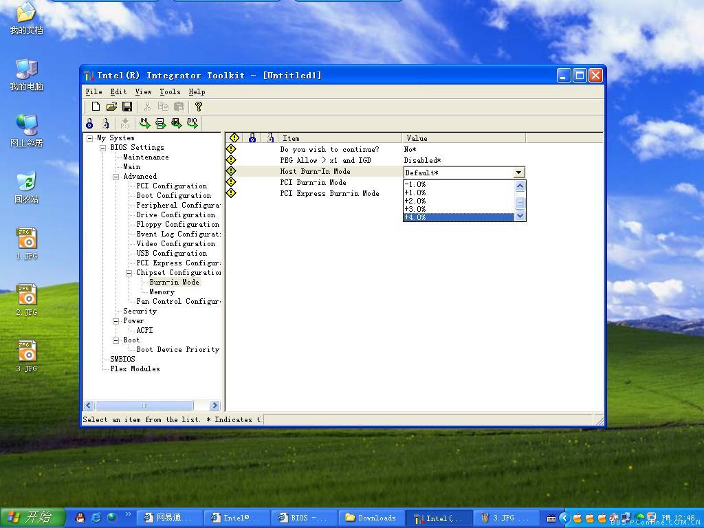

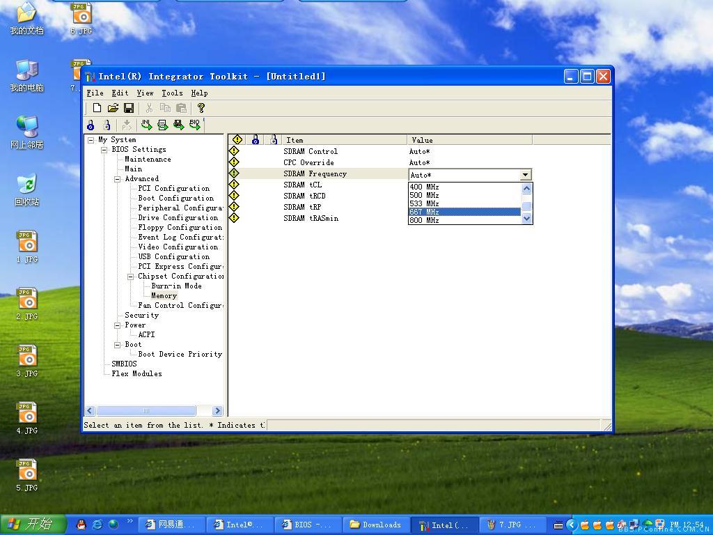

第二步,DIY开始了,在进入主操作界面以后,单击My System左边的+(加号)来展开所有的设置项目,然后双击右边的个体项目进行修改。如果value值的后面跟有“*”符号,那就意味着该项设定是当前选项的默认设置。
    值得我们注意的是有一些选项在BIOS中是被隐藏了的。例如Intel D915PGN BIOS中的Burn-In Mode中的几个选项。这些选项只有在硬件配置符合Intel预设的限定时才会在BIOS选单中出现。不过有了Intel Integrator Toolkit这个利器,不管你用现在使用的什么配置都可以随意地对其进行修改了。但俺要提醒各位的是,除非你清楚这些修改意味着什么,否则不要随意动手。
    例如Host and I/O Burn-In Mode这一项就是对CPU进行超频用的,其值可以从-2.0%设置到+4.0%,但有些CPU可能无法承受这个超频幅度;还有PCI/PCI-E Burn-in Mode,这个选项实际上是用来对AGP和PCI总线频率进行超频用的,如果其值设置过高,可能会损坏硬盘或硬盘上的数据。

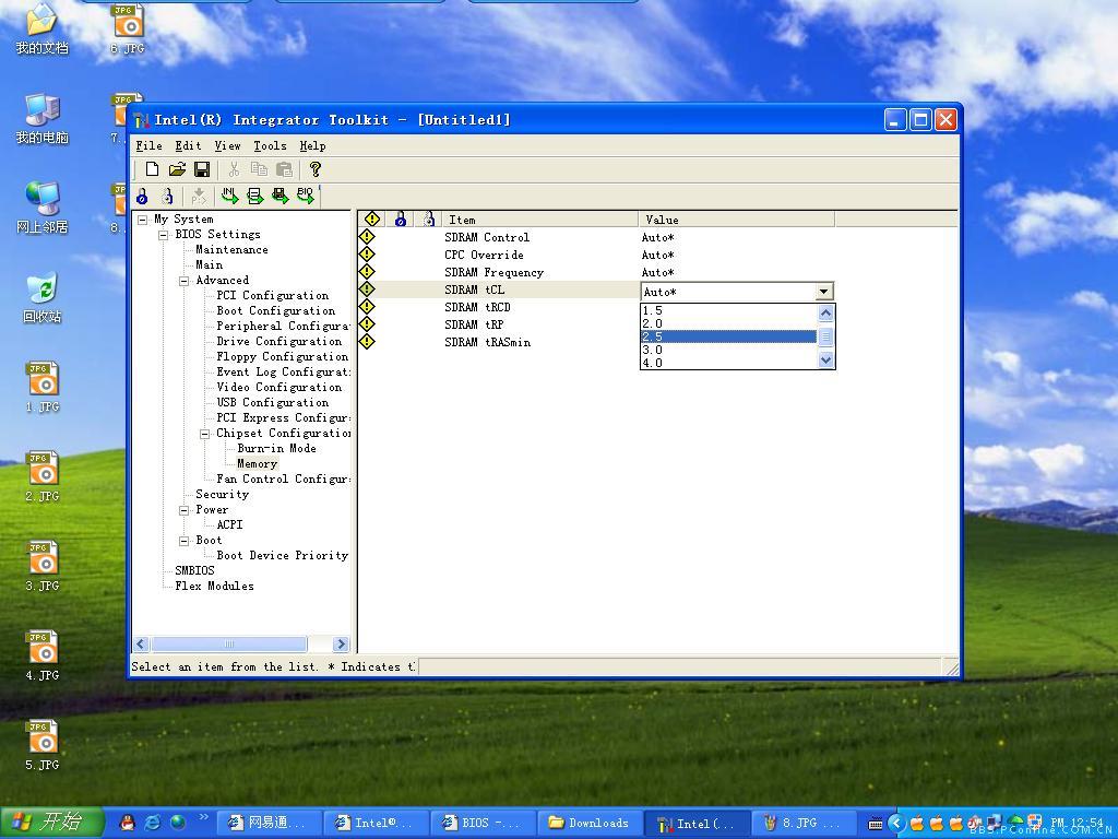

    除此了对CPU、AGP和PCI超频之外,BIOS修改工具中还开放了对内存频率和参数的调节功能。

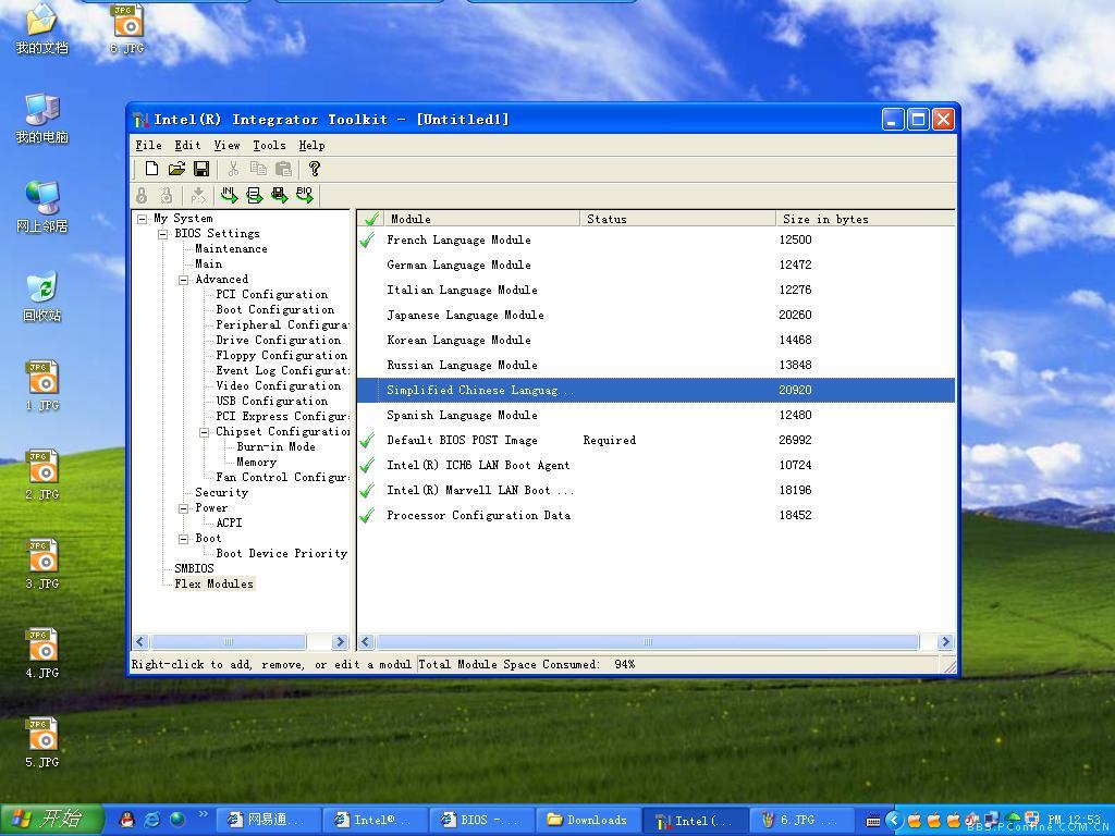

    在BIOS修改器中还提供了对BIOS操作界面语言的修改选项。

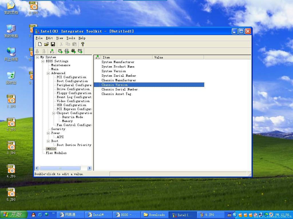

    SMBIOS这个表单下的所有选项应该对系统集成商很有用,因为可以在这里边设置系统厂商名称、产品型号、产品版本、系统序列号等信息。
